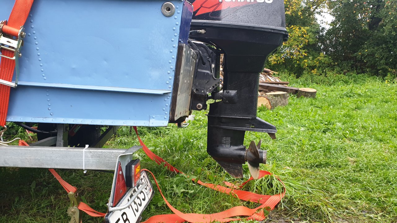

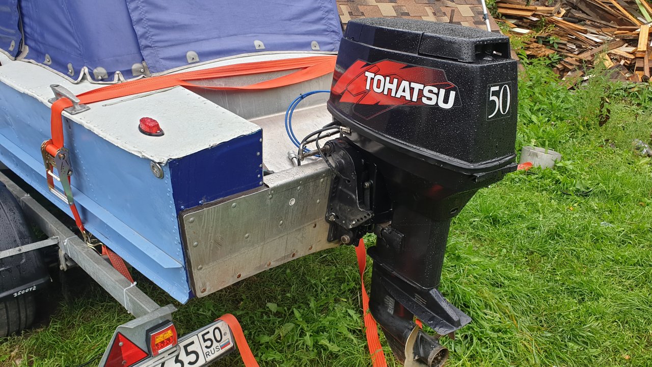

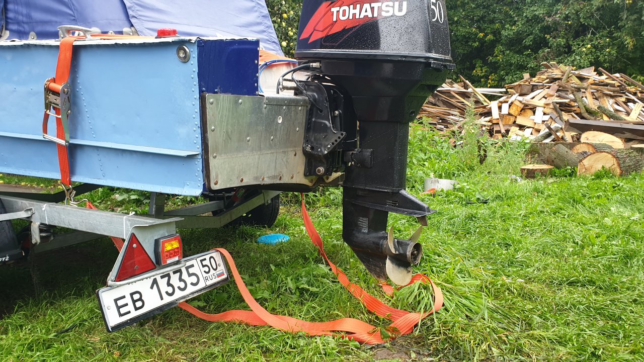

Сфоткай как стоит АКП относительно днища подскажем. У меня прогресс 2 м и Сузуки ДФ 60, максимум видел 60кмвч, 15шаг, обороты 6200, но и редукция 2,27, вообще хочу 16 или 17 винт поставить.

Фото не очень информативное, но вроде норм стоит мотор. Что по скорости и оборотам?

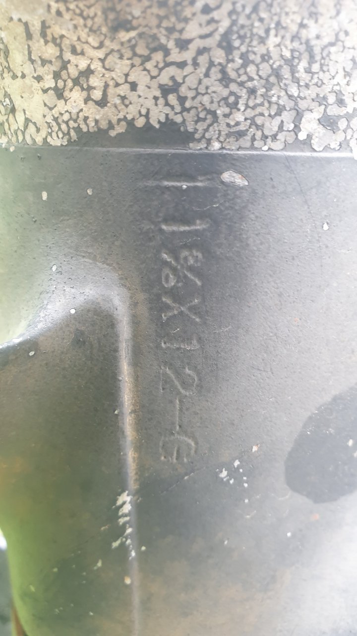

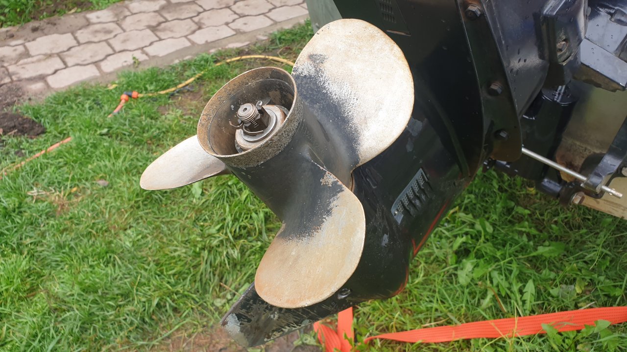

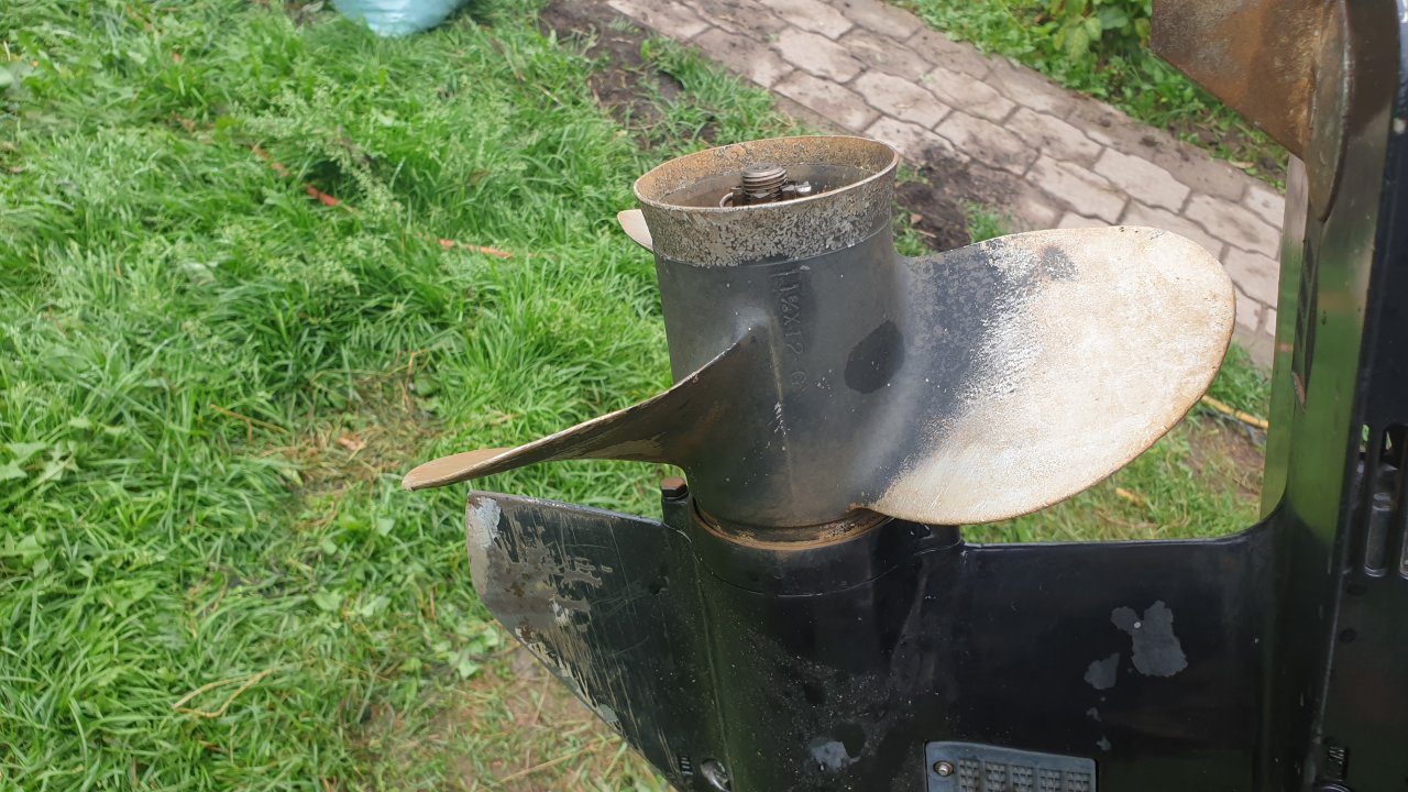

На этом винте более 50кмвч не увидите, по паспорту Макс обороты 5850, если мотор не дотягивает до них на этом винте, то и 13 не стоит ставить, возможно надо поднять чуть мотор и спилить пол метра киля (я себе так сделал), может оборотов 200 добавите. К стати, винт родной? Какая нагрузка лодки при 5400об и скорости 47?

Винт такой. 2 человека.

Плита от киля сколько, тримом меняешь угол а не высату
