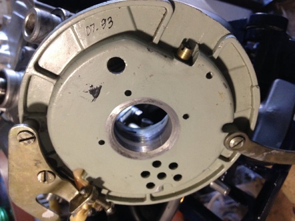

Для охлаждения воздухом деталей магдино просверлите отверстия в панели, как это сделано в МБЭ-3.

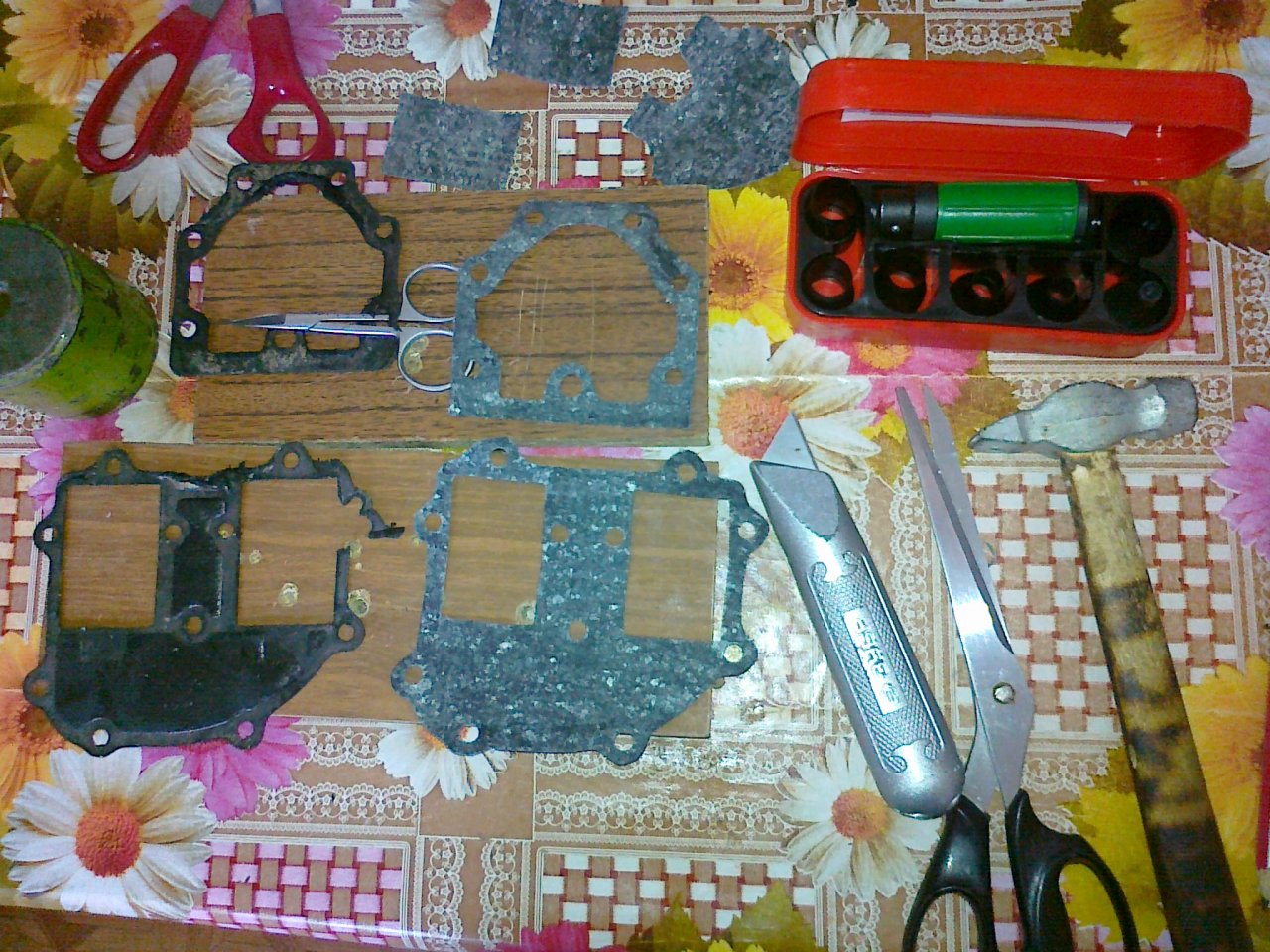

Да, прокладки из линолеума - это сильно. Тогда уж лучше из электрокартона. А еще лучше - из паронита. Я вырезал для Моси, но какая половая разница? Вот так:
163580
sergey081965
10.04.2011
4 323
506
Мурманская область
Флагман-420
Москва-10,5, Ямаха-30.
В красной коробке - набор высечек. Если высечек нет - можно заточить трубку или использовать болт с гайкой.
