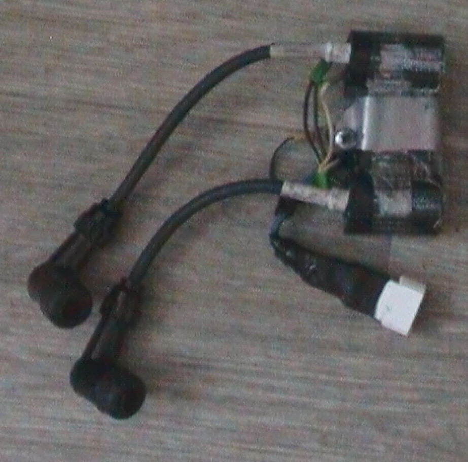

Решил установить МБ-23 "Агро" на плм "Прибой" (его максимальные обороты 4500), по свом размером в собранном виде с катушками.оно не размещалось под капотом. Отклеил катушки, разместил, соединил, проверил, работает. Решил измерить сопротивление, оказалось, что в них залиты кноденсаторы то, есть их два, на каждую катушку зажигания свой.
А конденсаторы не понял куда залиты? А как можно по сопротивлению (сопротивлению чего?) узнать о наличии конденсаторов? И кстати двигатель мотоблока Агро одноцилиндровый а на фото две мопедных катушки зажигания приколхожены не понятно к чему.

Вот, такое зажигание МБ-23 "Агро" производилось ранее. Я купил. Сейчас не производят. Наличие конденсатора в катушке легко определяеться мультиметром, Если это для вас загадка, посмотрите в Итернете. Поставил на "Прибой", с перемотанными катушками на основании МБ-1, при рывках ручным стартёром искры на свечах отличные, заводить пока не сезон. УОЗ установил паспортную по стробоскопу сделав метки на маховике.
Для интернета то же загадка как найти конденсатор в катушке зажигания. Можно откроешь свои секретные знания как найти то, чего нет?Или просто надо верить в суслика которого не видишь, но он существует?
