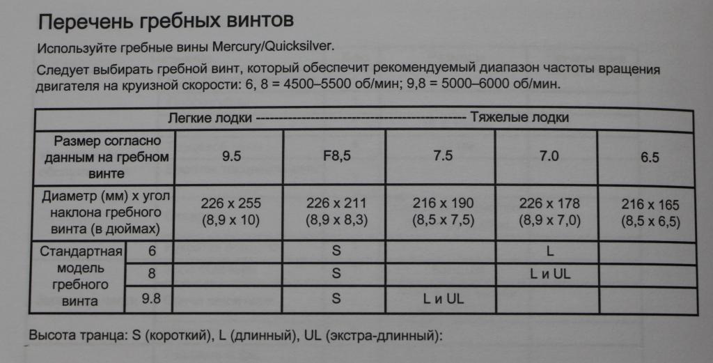

Добрый день.
Возник вопрос о необходимости грузового винта.
Когда рыбачу один, все нормально- при загрузке 150-180 кг лодка идет до 37 км/ч , макс. обороты тахометра до 5920.
При рыбалке вдвоем загрузка около 300 -320 кг. Обороты 4400, даже на глиссер лодка не всегда выходит....( в зависимости от ветра и течения)
В паспорте Меркури нашел перечень винтов.
Какой из них лучше выбрать как грузовой- 7,5 или 7 или может 6,5?
Еще читал в интернете, что уменьшение шага винта на 1 дюйм добавит 200 оборотов, т.е получается ни один из этих винтов не даст мне 5000 оборотов...
Короче- запутался, экспериментировать накладно выйдет. Обращаюсь за помощью к опытным коллегам.
С наклоном мотора экспериментировал, оптимально на втором отверстии.
Может быть еще имеет смысл поэкспериментировать с его подъемом на транце?

Все-таки, который из этих 8,5 X 7,5 или 8,9 X 7,0 более подойдет как грузовой под мою загрузку?

Именно так. Вопрос- насколько нужно уменьшить шаг?
Сейчас родной винт , в показанной мной таблице обозначен как F8.5 .

Катаем такой мотор, на глиссер на лодке нднд нагрузка 300кг это предел для этого мотора с родным винтом. Ставьте 7-ку, нормально поедет с ним.
Спасибо.
С 7-кой 20-25 км/ч выдаст?

27 ориентировочно пойдет при 5500 оборотов.

Путаница лежит в мощности мотора которой не достаточно для водоизмещения 450 кг.
Что это значит!?
Ответ лежит тут. https://forum.motorka.org/threads/26749/post-515363
То есть винт для данного комплекта, надо выбирать самого маленького шага и диаметра.
При этом с максимальной загрузкой ждать от мотора номинальных оборотов не стоит.

Комплект я менять не буду и 15 л.с ( максимально разрешенные для этой лодки) тоже ставить не буду- все это долго обдумывалось до покупки.
Насколько я знаю, расчет идет 25 кг на 1л.с. для килеватых лодок. Получаем 250 кг- рабочая нагрузка для моего мотора с родным винтом.
С такой нагрузкой он справляется без проблем не выходя из нормативных оборотов.
Далее поставлю грузовой винт ( уверен, что с 300 кг он справится, и посмотрю как потянет 350). Как раз 50 кило и являются решающим фактором..... а там уж буду думать, что оставить на берегу.... либо выпивку и закуску....либо якорь и снасти...либо нам с товарищем садиться на диету и скидывать по 25 кило...

Андрей, спасибо за разъяснение теории, но это все я читал до покупки комплекта...
И вопрос мой был чисто практический- выбор 1 из 3 винтов .

Именно этот вопрос мы и рассматривали. Ответ на него я дал ранее и вполне конкретный.
А теперь предлагаю немного проанализировать и подсчитать как положено.
И это абсолютно верно! Это и есть тот самый недобор мощности мотора.
А вот и калькулятор который это подтвердит.
http://goodboating.ru/poleznoe/raschetyi-skorosti-katerov-lodok-yaht/skorost-lodki/
И пожалуй последнее. Каждый комплект мотор- лодка он индивидуален ибо огромное количество факторов влияет на скорость и разумеется на обороты. Посему ни кто с абсолютной точность не скажет, какой именно винт требуется тому или иному мотору. (комплекту)
Вопрос этот решается только практическим путем самим владельцем.
Нет универсального винта для мотора, если мощность мотора ниже или равна паспортной.
