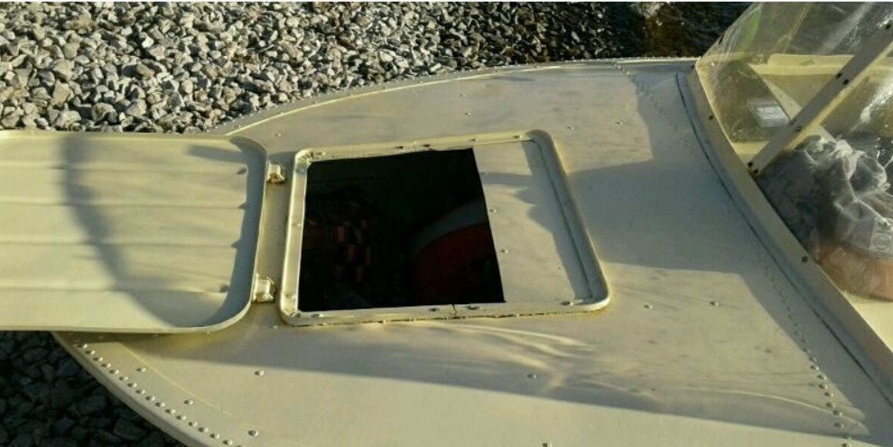

Всем доброго времени суток, обкатал я свою Ю2, только времени нет пофоткать, доволен, но есть нюансы, по волне както идет громко, такое ощущение что пустое корыто.
Вопрос стал о люке, как то не удобно закидывать барахлишко в нос, прикупил от прогреса люк и хочу его туда примастырить, может кто сталкивался с этим делом ( на каком расстоянии его резать?

есть ещё вариант -выдвижной лоток со стороны кокпита сделать. Удобней кстати.

Вроде где-то было, что люк от Прогресса не влезает между шпангоутами. И кто-то делал люк из спинки сиденья от Прогресса 4.
2 114
Если не влезает люк между усилителями палубы, то можно делать так:
161067
Всё остаётся целым, "по заводскому" и ещё чем хорош такой вариант - ГИМСу не до чего докопаться, ни чего "силового" не нарушено, нет вмешательства в силовые элементы, там где ГИМС не адекватно относится к врезанию люков, это будет нужно.

Изменения в конструкцию были внесены в любом случаи......
Да, но не нарушаются силовые элементы корпуса, т.е. нет повода, для отказа в допуске к эксплуатации.
Запас плавучести из "герметичного, замкнутого" объёма, который нарушается врезкой люка, компенсируется укладкой того же пеноплекса, т.е. общий объём плавучести не нарушается, его можно ещё и увеличить, напихав пеноплекса, "во все места".
Приятель у меня "бодался" с гимсом по этому поводу, итог - ТО пройден, его аргументы были услышаны.
