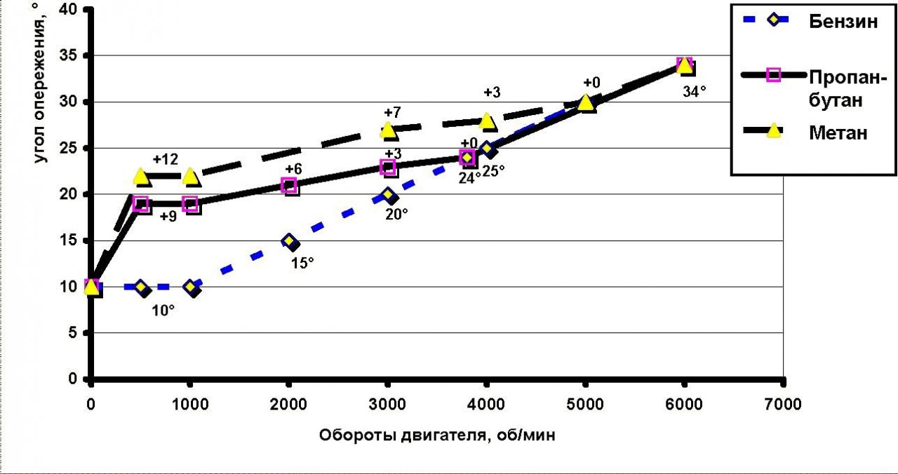

Оптимальные углы опережения зажигания для разных топлив:
200578
Учтите, что скорость сгорания топлива не меняется с ростом оборотов, а угол опережения нужен, что бы хватило времени ему сгореть.
