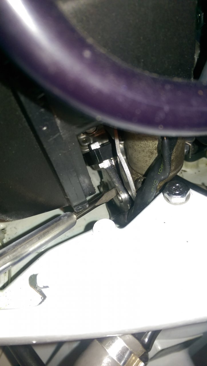

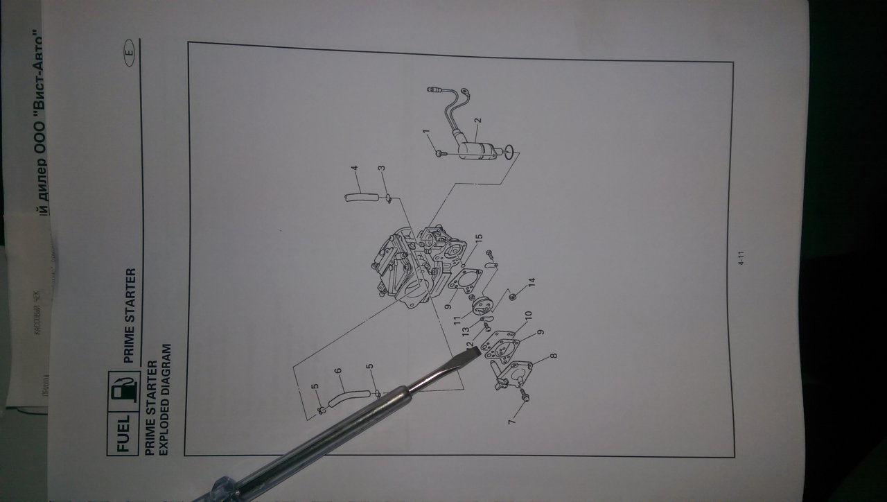

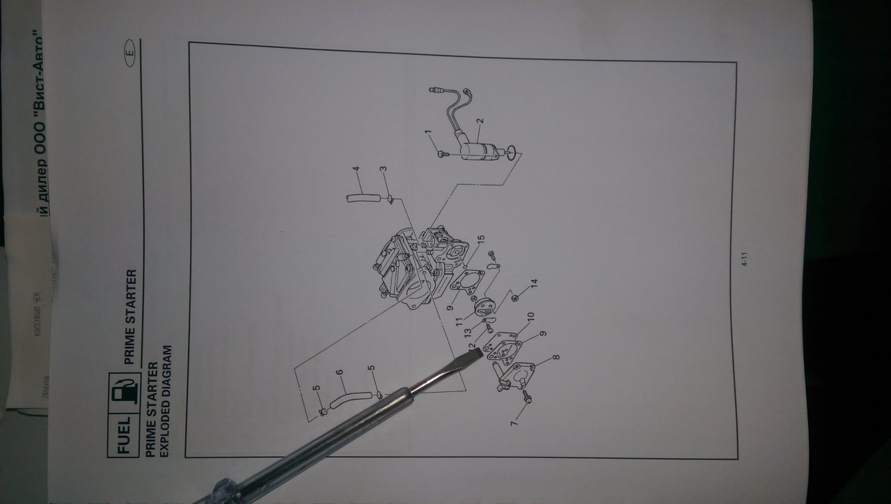

Скачай с ветки, где документация свой сервисный мануал и смотри по нему. У меня 40-ка и данные скорее всего будут другие. Для наглядности фото страниц из мануала и карба. Отверткой указана мембрана. С ней обязательно меняются две прокладки. Она очень сильно влияет на регулировки нижнего карба. Если полезешь в кабры закажи сразу три ремкомплекта. В них резинки, включая боченки под жиклеры, которые со временем высыхают. Я заказывал на прокатись точка ру. Мембрану и прокладки резали сами. Но лучше заказать. Картон нужной толщины хрен найдешь - Все что для авто толще. Мембрана из мембраны для газобалонного авто редуктора. Она бензостойкая и армированная. Все перечисленное важно!

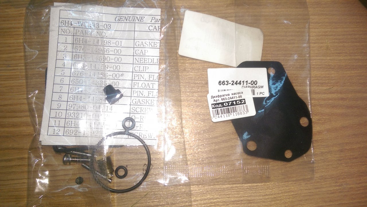

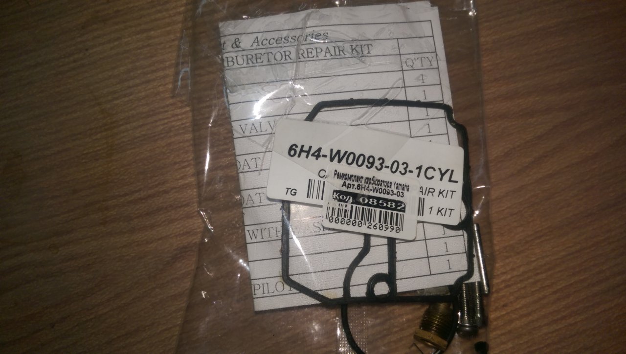

Ищи мембрану от газобалонного оборудования или маслонасоса ПЛМ, обязательно армированную и тонкую. От автомобильных бензонасосов, ЗИЛ, например уже толстая. Это мне мастер в Ямахе объяснял. Они там этот дефект знают. Я зимой оригинал буду заказывать.
На фото прокладка маслонасоса от какого-то ПЛМ. Артикул видишь! Цена вопроса 200 р. Это то, что нужно!

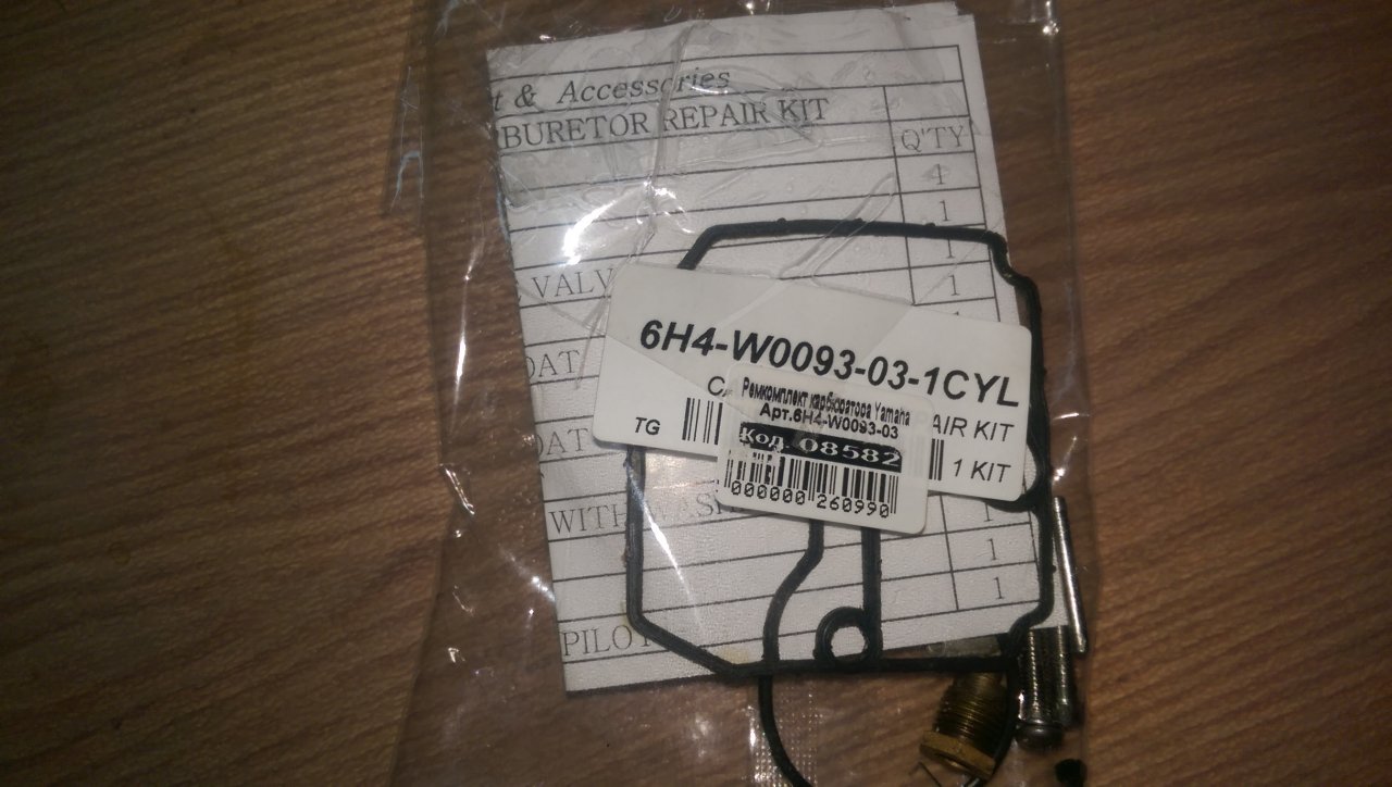

На втором ЗИП карба, сверху боченок о котором я говорил. Они портят картину, но не критично. Номер зип написан слева. Тайвань, но качество хорошее.
Ставь все сразу, чтоб потом не разбирать заново и синхронизировать карбы.

Вот читабельный номер зип. Это для 40-ки. Уточни, если будешь покупать, подойдет ли к твоему. Со слов мастера из Ямы, 90% проблем со старыми ПЛм из-за карбов.
