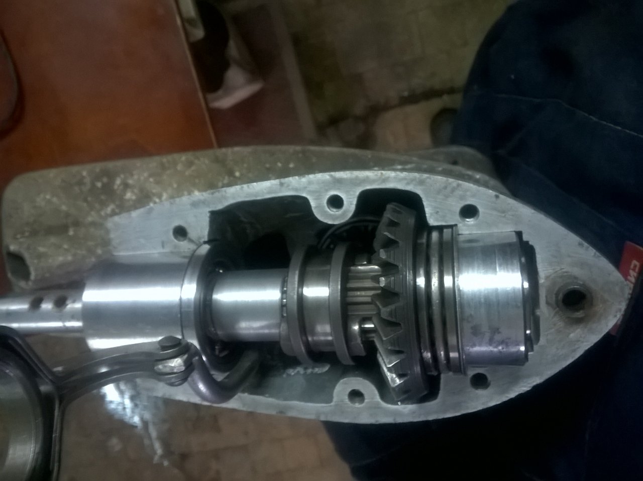

Кто подскажет? На вихревском карбюраторе заслонка на клепках и имеет приличный люфт в оси во все стороны, я клепки извлек и хочу нарезать резьбу м4 в оси (ось латунная) и поставить винты, как их зафиксировать? На резьбовой герметик?по идее клепки имеют меньшее сопротивление входному воздуху и они точно не выпадут
Саша я где то в вихревской теме писал ,толи доработка карба или доработки вихря.вобщем суть ,середина оси (в моем случае это была та часть где нет резьбы)выпилена, длиной по диаметру дифузора.вот и убрано получается лишнее сопротивление.
Задумка классная, но предположу, что такой эксперемент лучше делать с черной(стальной) оськой, а латунная думаю потеряет в прочности.А свою заслонку сегодня на клепки посадил, вышло довольно не плохо, ось латунная
у меня на 30ке и 20ке вихре на обоих на латуной оси.и моторы реально трудятся,а не раз в неделю.когда газ дал и до точки б дошел и обратно в стайку ,на неделю отдыхать.так что делай и не переживай за ось,эффект сам увидишь.
Тоесть вырезаю одну часть оси, нарезаю резьбу м4 в другой, винтики с шайбочками и граверами ставлю?
