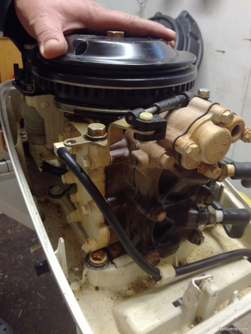

Я не допер, под краской не грунт а инодированный алюминий штоли,?
4 199
Если это фото из объявления, лучше забудь и ищи другой мотор.
1 884
Но кто бы дадумался выкидывать фото с такой головой :hahaha:
4 199
Даже вот о таком моторе стоит уже забыть.

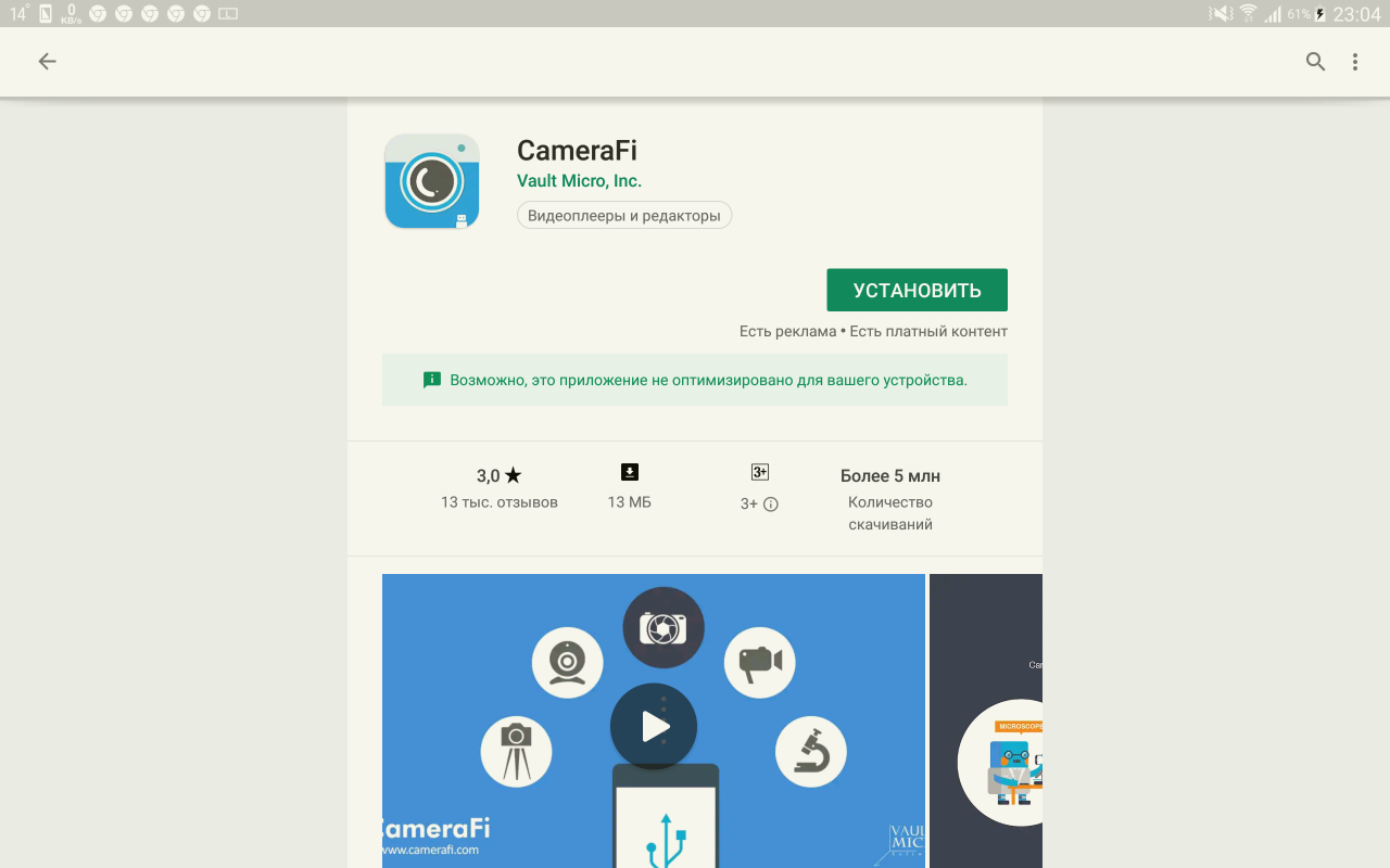

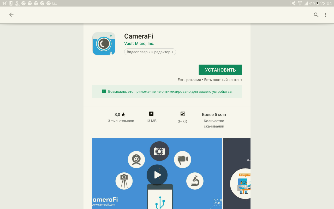

Чтобы лишний раз не разбирать всякие конструкции и механизьмы, купил на али камеру типа эндоскоп, удобнейшая штука. И в движок засовывал - стенки горшков хорошо видно , и поршень тож.
Я жду с али , а прога на гелокси с10+ какя неподскажешь

Эта смотря какая краска, да и температура там больше чем 100
Краска ямаховская, которой красят лодочные моторы Ямаха, которая полимеризуется при температуре 200 градусов.
Ты понимаешь прочитанное ?
Я про температуру уже три раза написал.

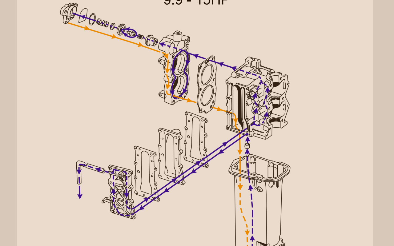

Таки у этого Джоника равномерно горелая голова, а у энтой ямы только половина.
По идее если вода подаётся сверху то почему обгорел именно верхний горшок а не нижний?
Если воды мало, она не успевает заполнить верхний цилиндр, потому что стекает вниз и там кипит, как то что то охлаждая.
Правда мне не попадались моторы с подачей воды сверху, она же воздух не вытеснит.

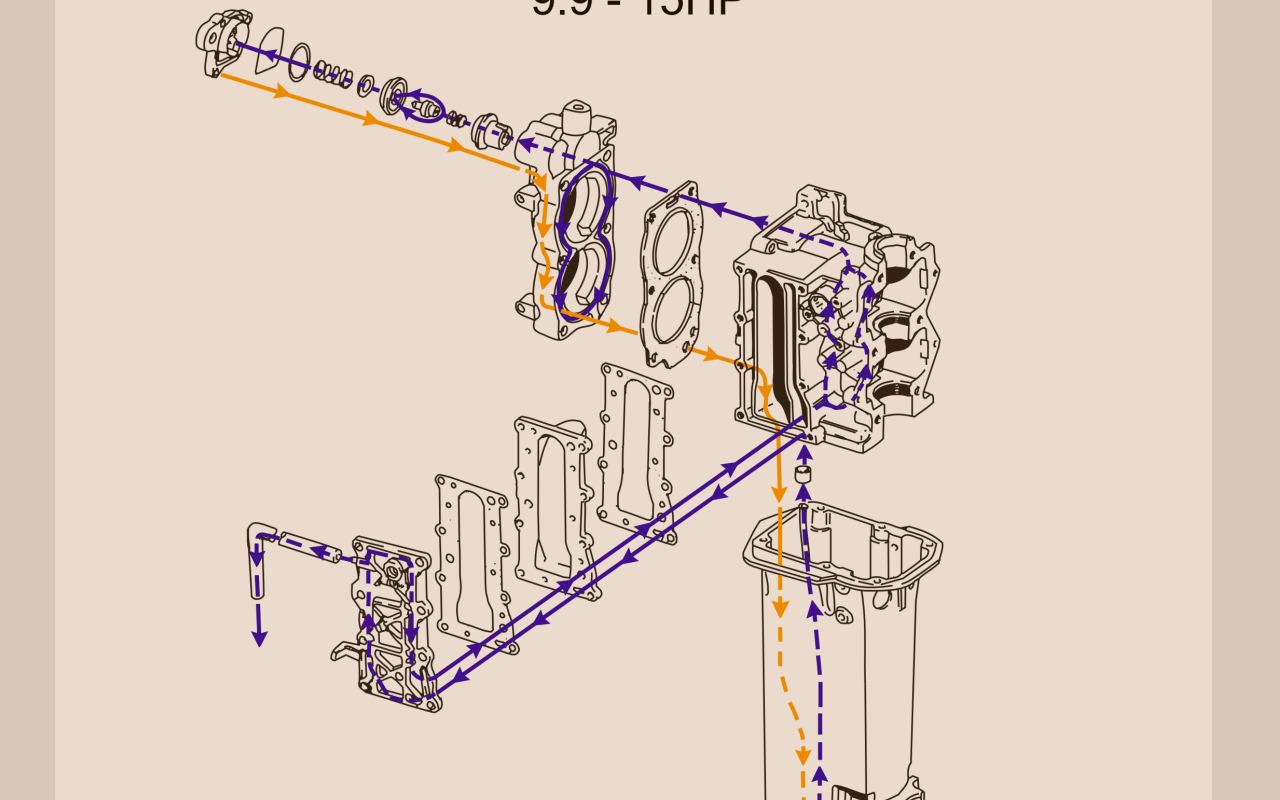

Примерно так 158275 вроде бы сверху. Джонсон 15.
4 199

Примерно так Посмотреть вложение 158275 вроде бы сверху. Джонсон 15.
Ну да, в головку сверху, там то про цилиндр говорили, а если блок не полный, то в головку ничего не попадёт.
