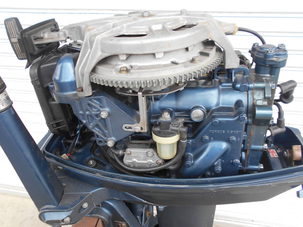

Всех приветствую,как думаете на приложенном фото явные признаки перегрева верхнего цилиндра?

Причём перегрев долгий и основательный, обычно краска приобретает коричневатый оттенок, а здесь конкретно цилиндр работал долго без воды.
4 200
Согласен. Такое безобразие редко увидишь. Да еще на одном горшку(((

Ага а кател почему необлез,? Голова только

Хотя всякое бывает
Ну здесь чиста типа физика, голова получает самую ядрёную порцию тепла, и вспышка греет голову непосредственно, а когда поршень пошёл вниз, с падением давления резко падает температура газов, и цилиндр греется через воздушную камеру рубашки охлаждения.
Да это ясно ни при диком перегреве, низ бы затронуло тоже, или нет? А там краска как то непонятно ровно облазит
Да он есче греется через прокладку нехило, люминий ведь

Да и вот ,взляните на болты, их крутили , ,значит снимали , и прокладка между котлом и и головой незакрашенна ,красили то весь в сборе

Если в нижнем цилиндре было хоть сколько то воды, то такой перегрев как сверху невозможен, вода снизу кипела, и паровая пробка выдавила воду сверху.
По этому если я какой то мотор разбираю, то обычно сверху блока или головки врезаю штуцер со шлангом, оно показывает что блок полностью заполнен водой, и в случае подкипания позволет выходить пару, и не выадвливать воду из рубашки, даже если производительность помпы упала.

Вода бы вытакла, с нижнего цилиндра ,еслиб , непоступала, да и краска кипящей воды врятли выдержит темболее такая, при том если судить по верхнему катлу ,он должен долго работать без воды

Ты о какой краске, кипящая вода всегда 100 градусов, краска без изменения цвета держит градусов 170.

А не может быть что верхняя свеча горячее?

А здесь и оксидная пленка прогорела.
Эта смотря какая краска, да и температура там больше чем 100
