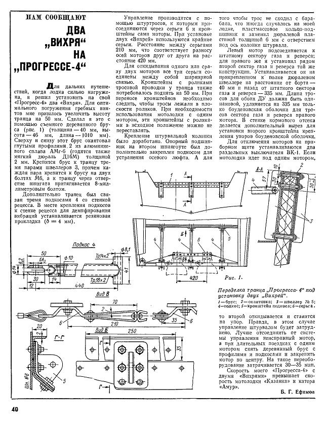

Действительно , вес рубки по описанию 30 кг. Вот статья из КиЯ № 56 , может быть пригодится.
