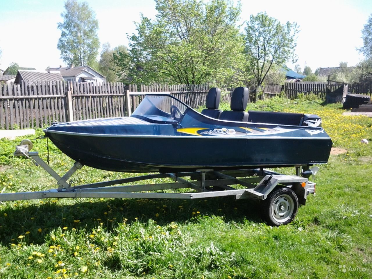

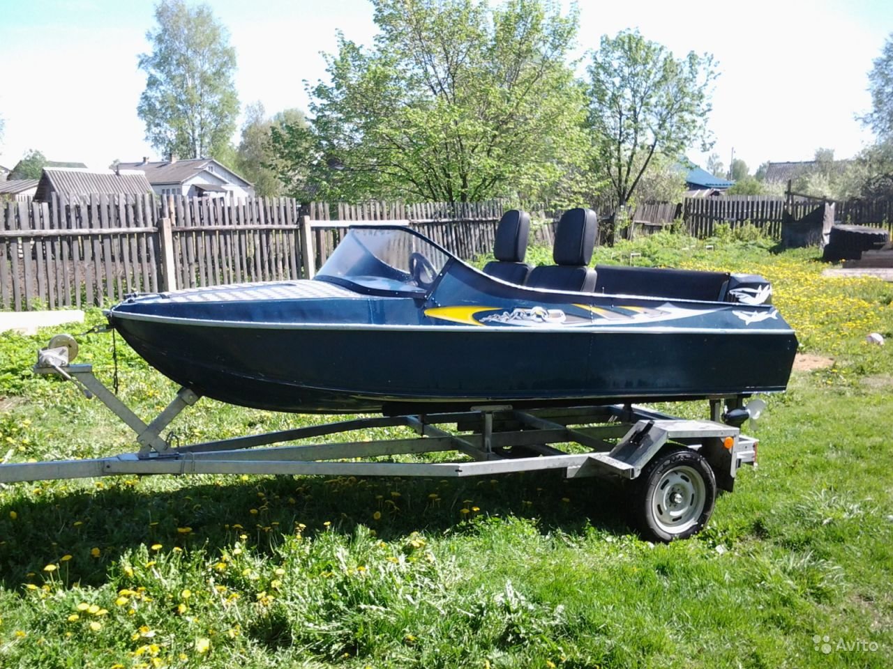

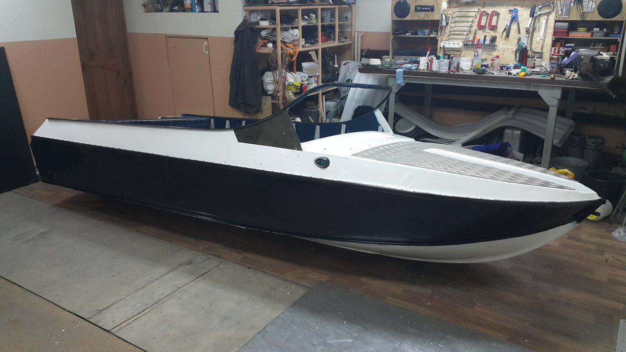

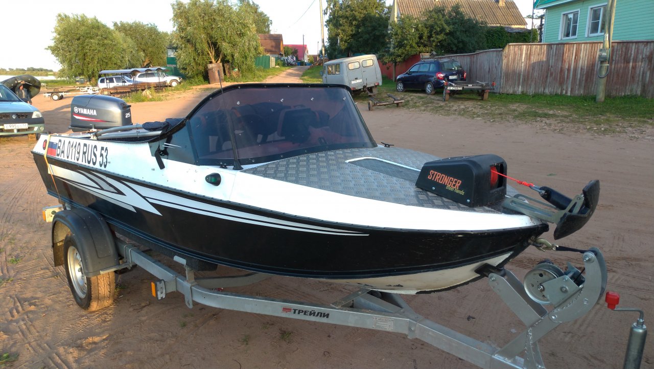

Приветствую дорогие рыбаки и водномоторники! Хочу представить Вам небольшой отчет о маленькой модернизации моей лодочки! Давненько я начал искать корпус Немана,но то состояние лодки,то ценник неадекватный. Наконец прошлой осенью всплыло на Авито объявление и я рванул в Пестово. Лодочка по состоянию на твердую четверку,понравилась сразу и после небольших торгов я стал владельцем малюсенькой кастрюльки! До этого моя жизнь кочевала по ПВХ-ашкам. Поменял штук пять ища свою,начал с Викинга 320,потом корсар 360,снова Викинг 350 ПРО,потом еще пара лодок и закончил рибом от балтийских лодок. Риб понравился по своим мореходным и скоростным качествам,в поворот заходил,как по рельсам,отлично управлялся, но доставала постоянная кобра при старте на 9.9(15), плюс проклятая догонная волна при сбросе газа заливала весь кокпит через транец! Надоело и это была та капля, которая переполнила чашу моего терпения! Ну,это предъистория , теперь повествование!
Такой я ее взял
157654
Такой она стала
157653

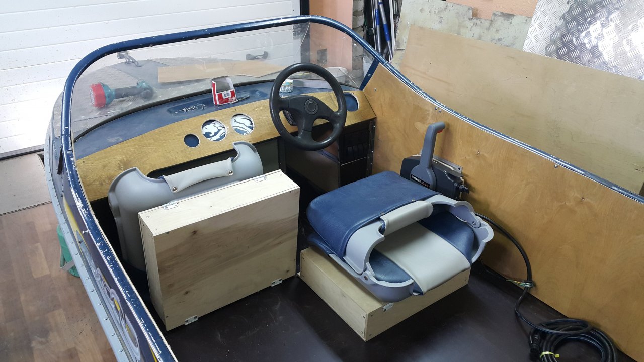

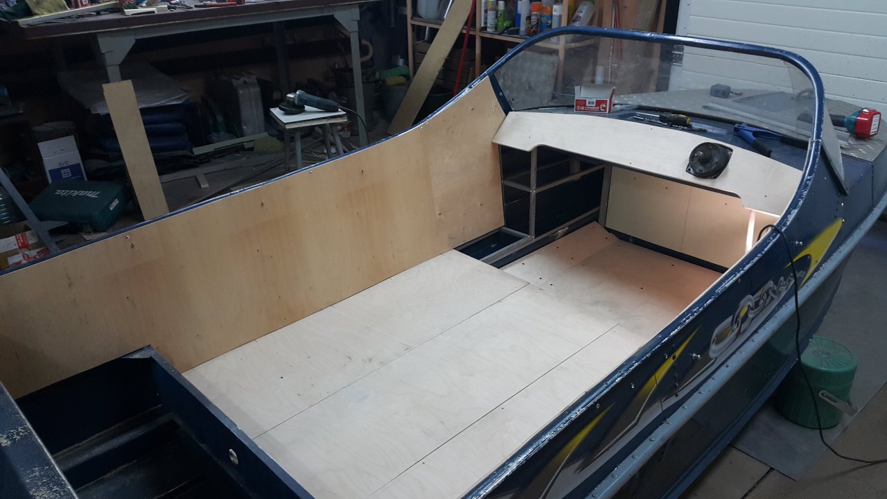

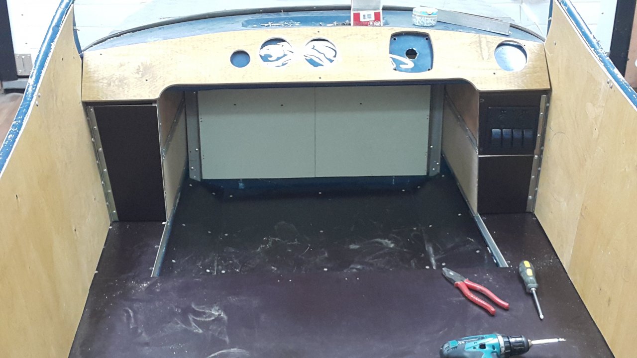

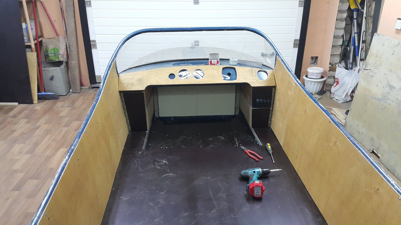

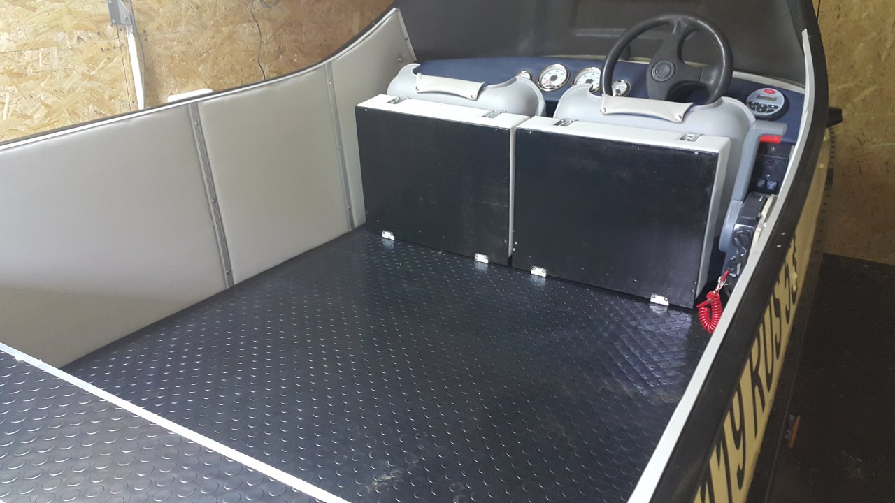

Начал работу с лодкой на январских каникулах(водку я не пью так,что времени свободного было море).

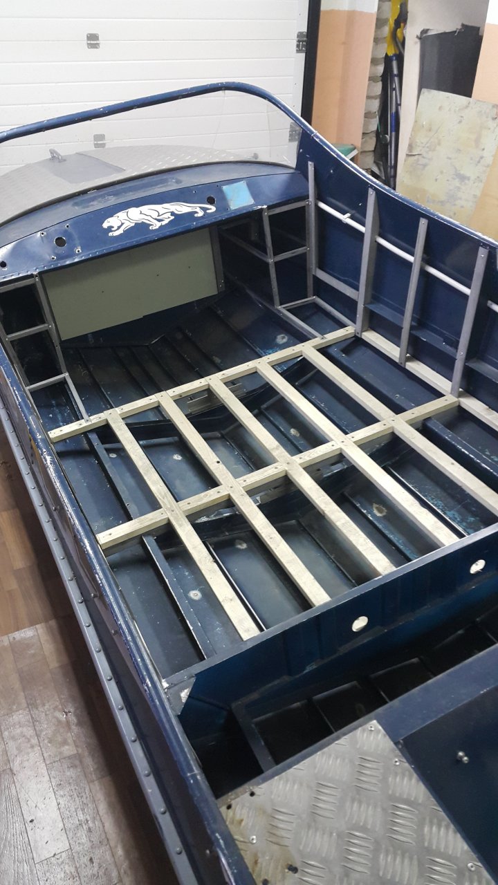

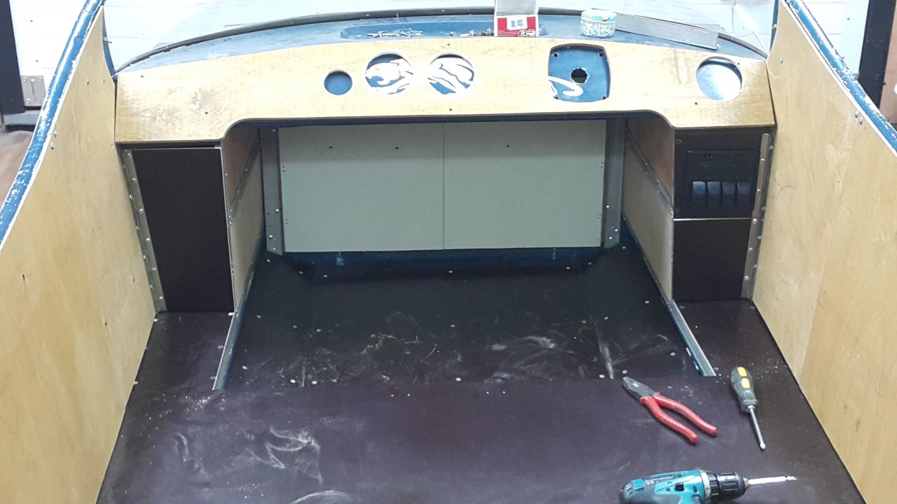

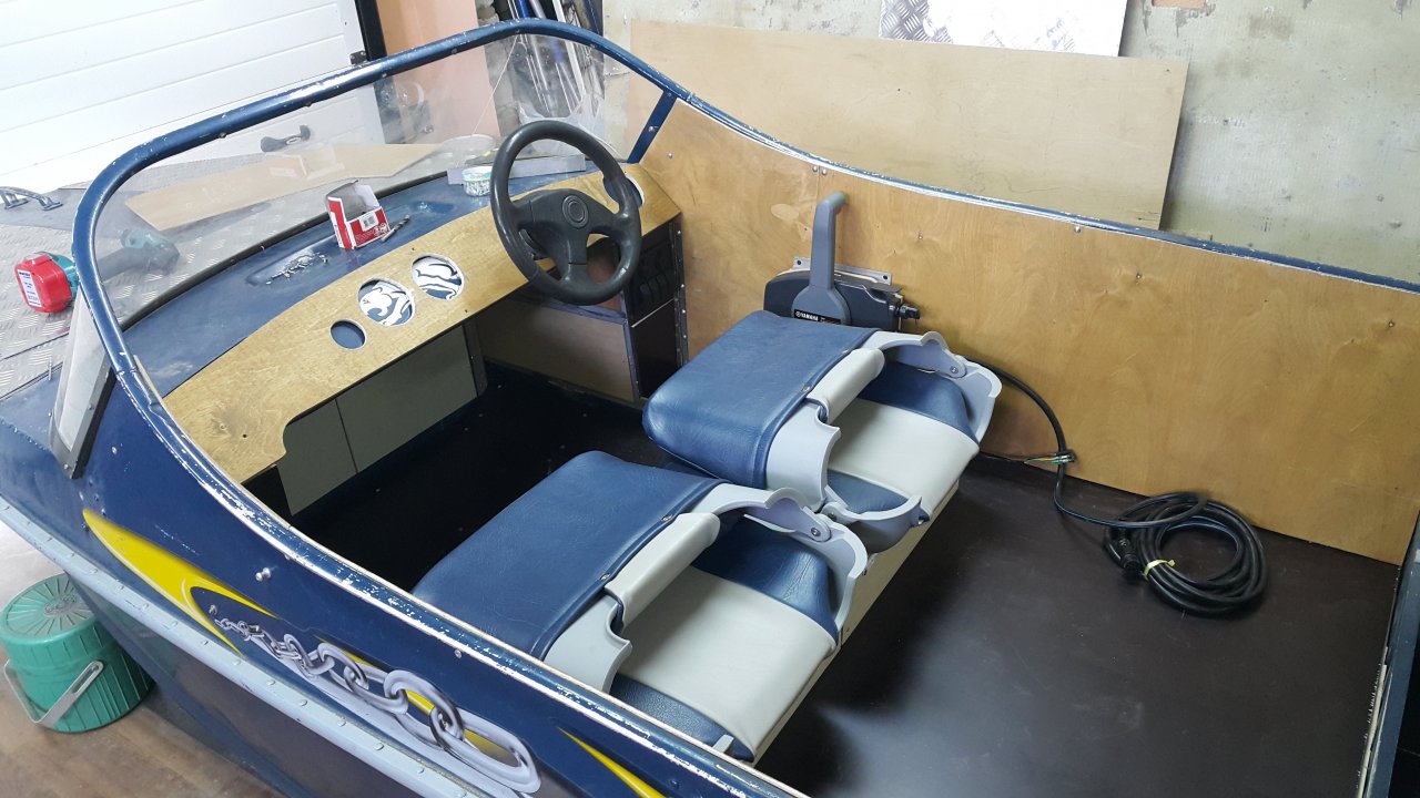

Кто щупал Неман,тот знает,что борта достаточно хлипкие и я решил их усилить и заодно доп.стрингера являются будущей опорой для для обшивки борта изнутри. Решено было,что пол в кокпите будет поднят,а в ногах сидящего чуть опущен для удобства посадки за штурвалом.Смещен один шпангоут на днище чуть вперед,освобождая место для ног.(понятия стрингера и шпангоуты могу путать, если не прав -поправьте).Одновременно смещенный шпангоут стал рамкой для дверок в носовой отсек.По бокам получились две хорошие нычки,они тоже прикроются дверками
157656

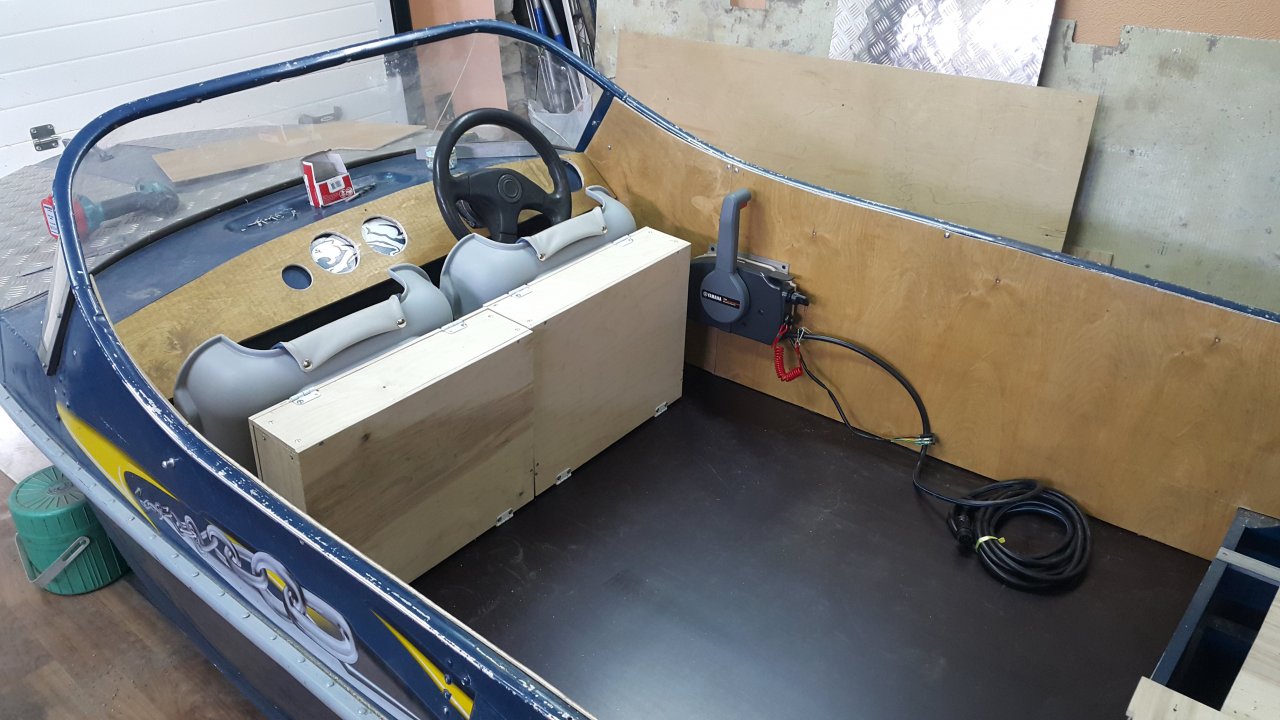

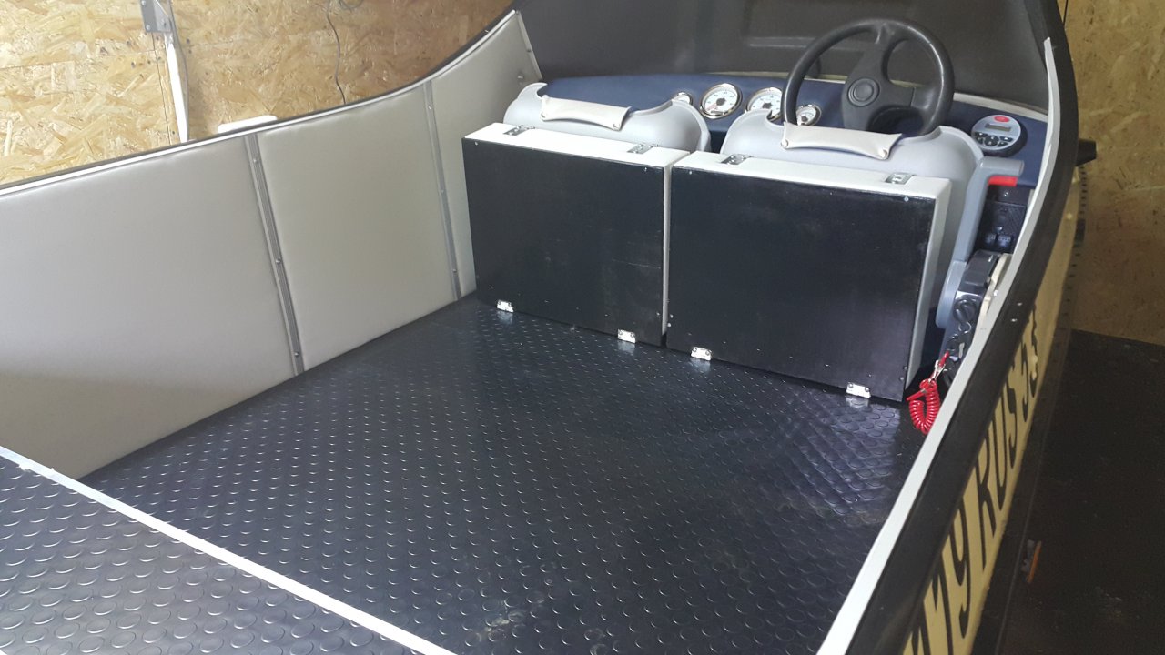

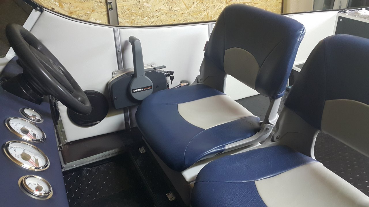

Далее пошла работа по обшивке бортов и пола. Фанера была выбрана 8 мм на пол и 3 мм на борта.После того,как сделал пришло понимание,что 8мм это очень прибавляет вес! Решено! фанеру на полу меняю на 6мм ламинированную.Стало чуть легче,уже хорошо.Далее пошла примерка сидений. Сиденья покупные.Сделал короба под них высотой 10 см.Получились небольшие тумбы в которые лезет оное количество мелкого шмурдяка. Так ,как у бывших владельцев рулевое стояло ,то слева,то справа пришлось закрыть торпедо фанерой,что-бы скрыть лишние дыры.Сидухи сделал откидными,дабы освободить место в кокпите при блеснении вдвоем,получилось достаточно просторно!
157657157663157659157660157658

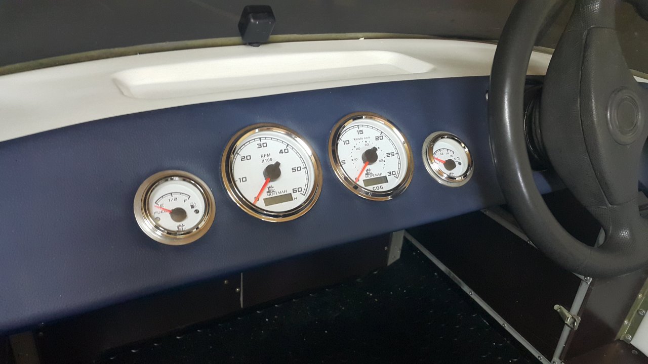

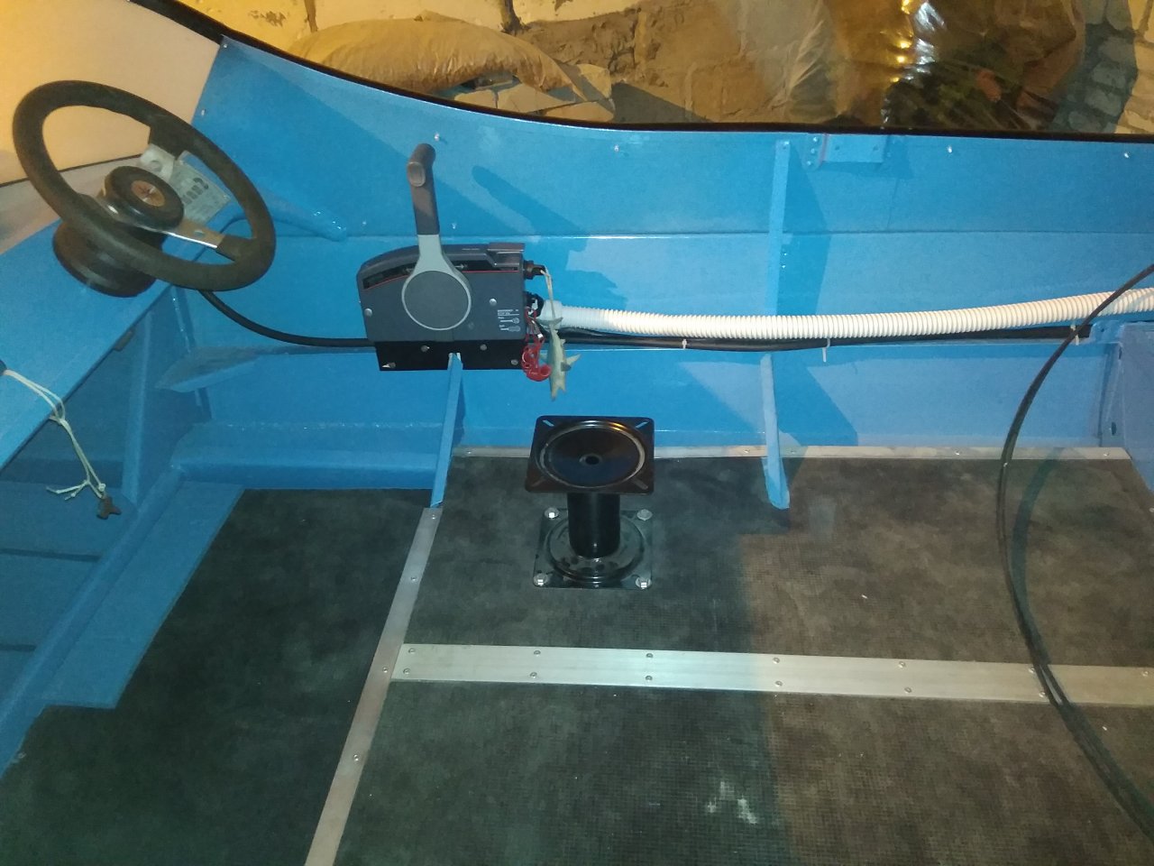

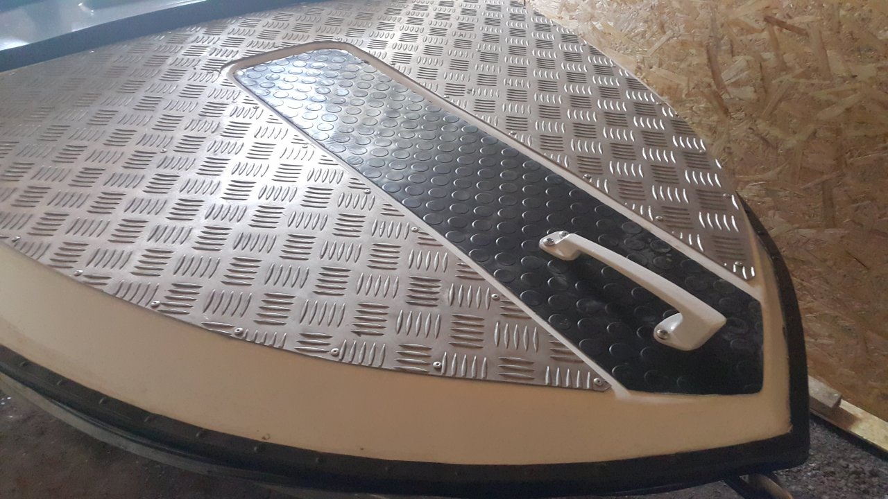

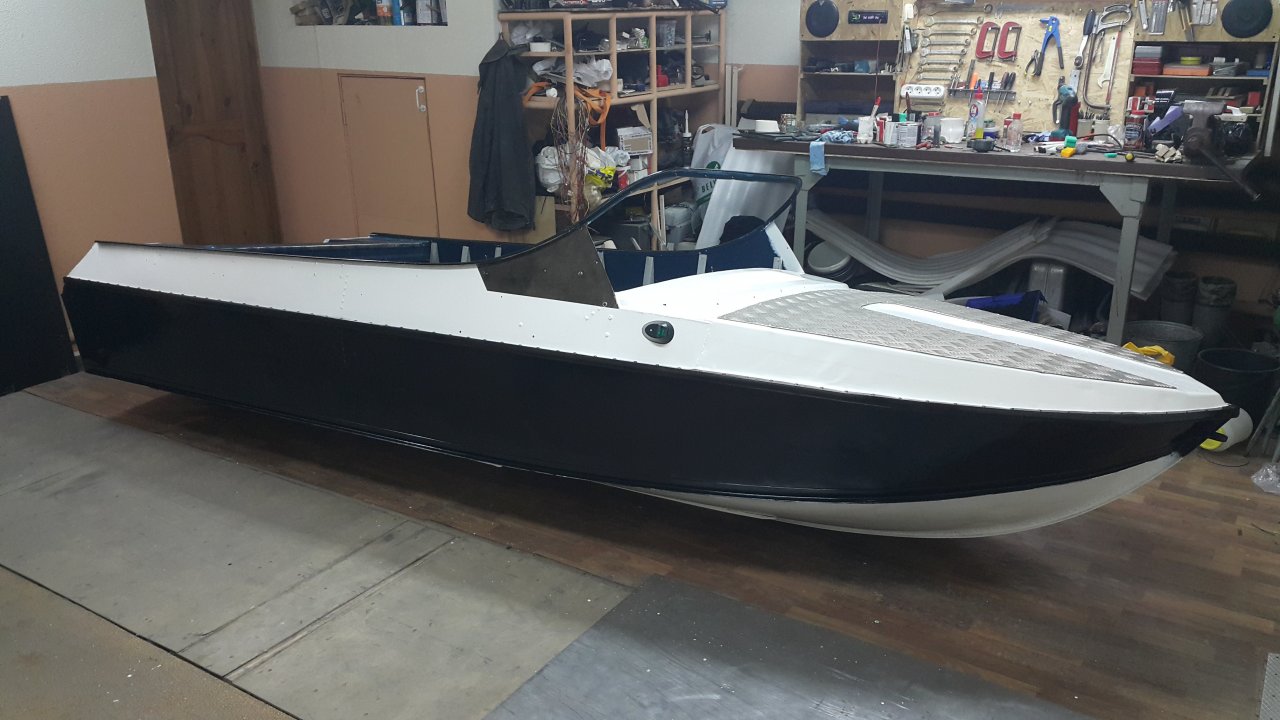

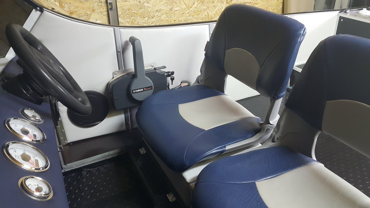

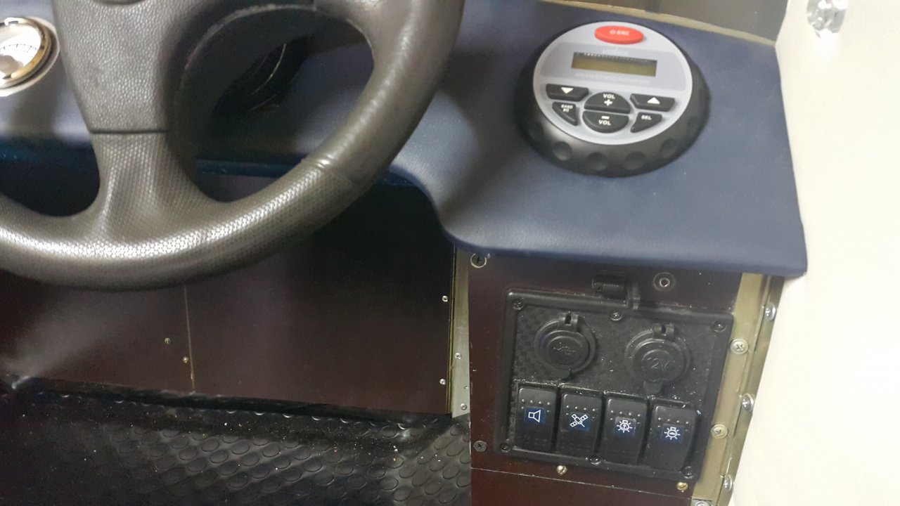

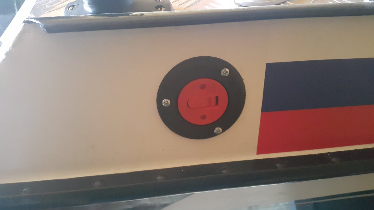

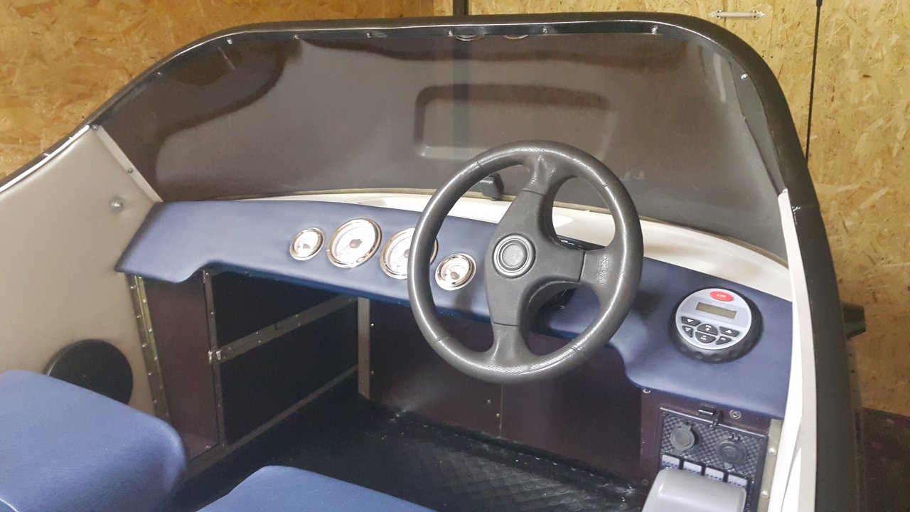

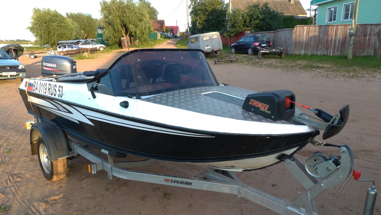

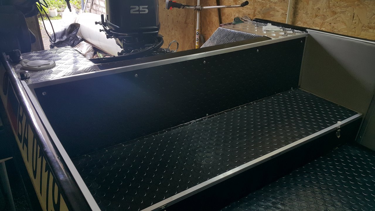

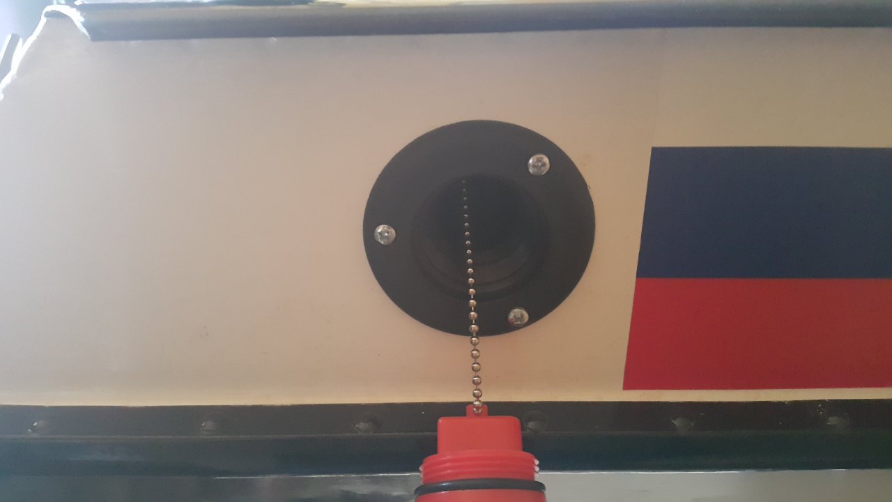

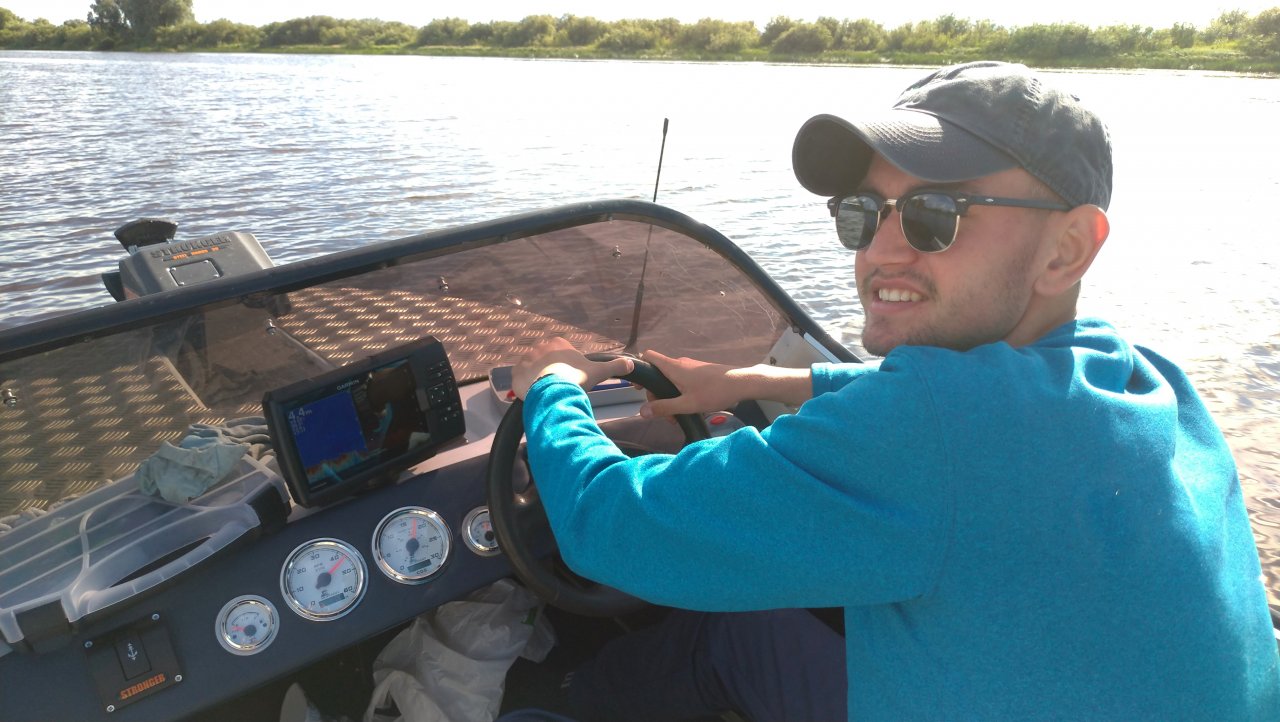

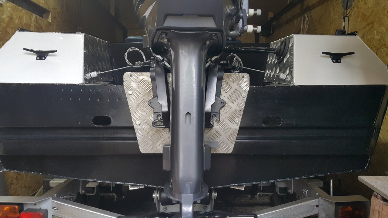

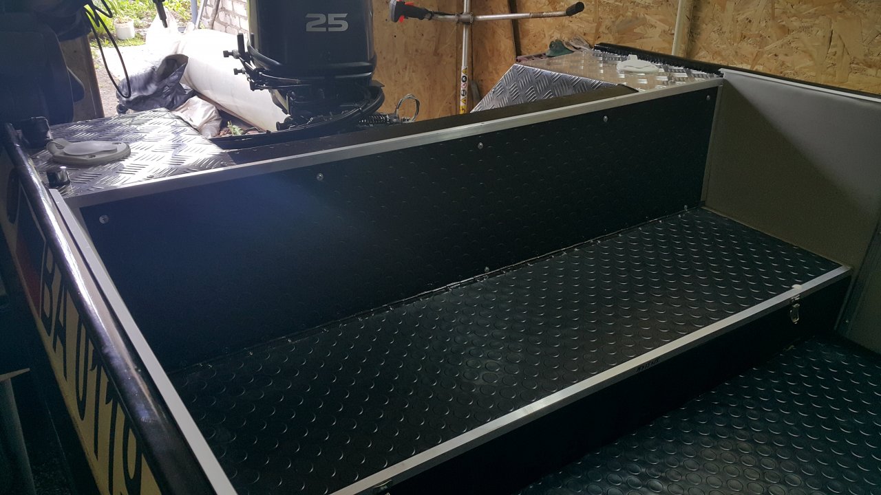

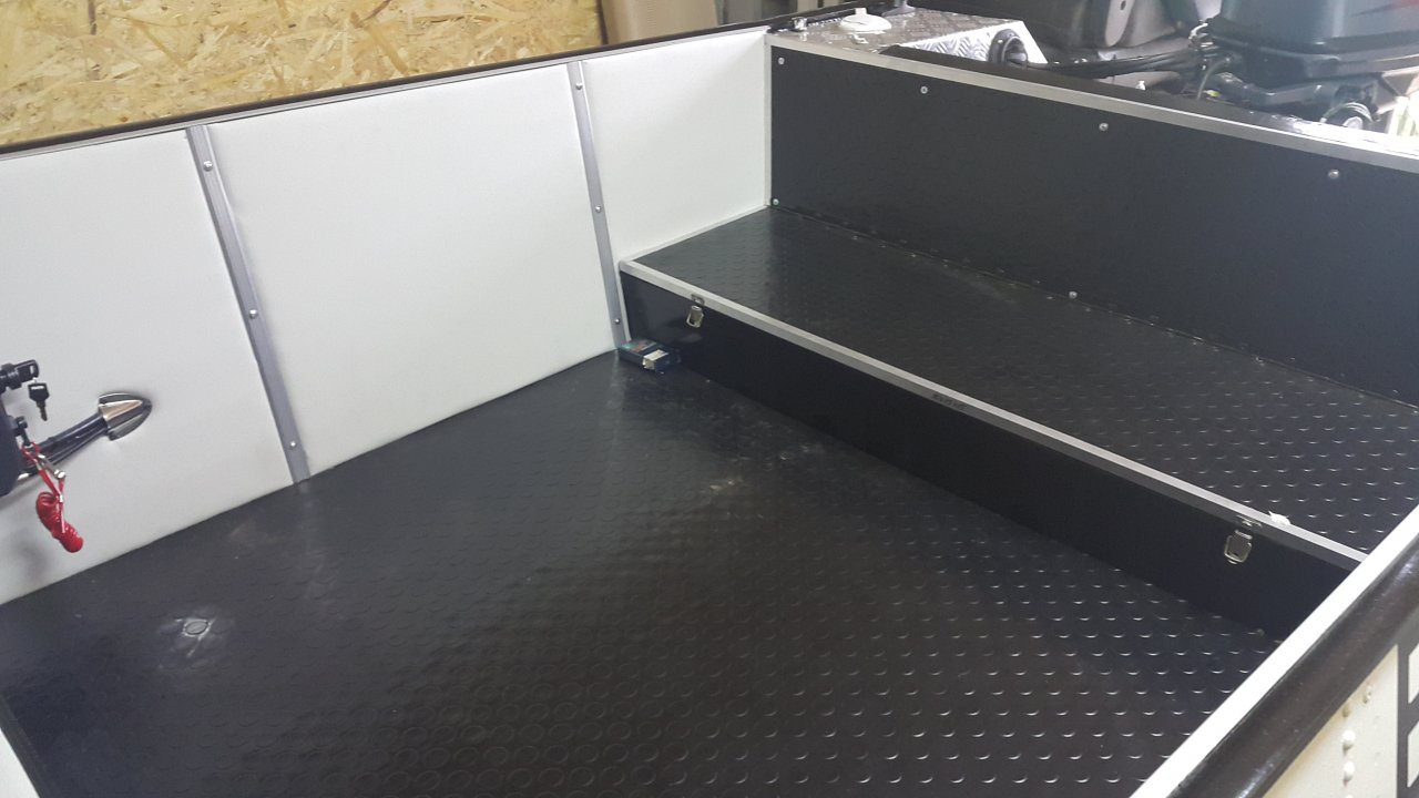

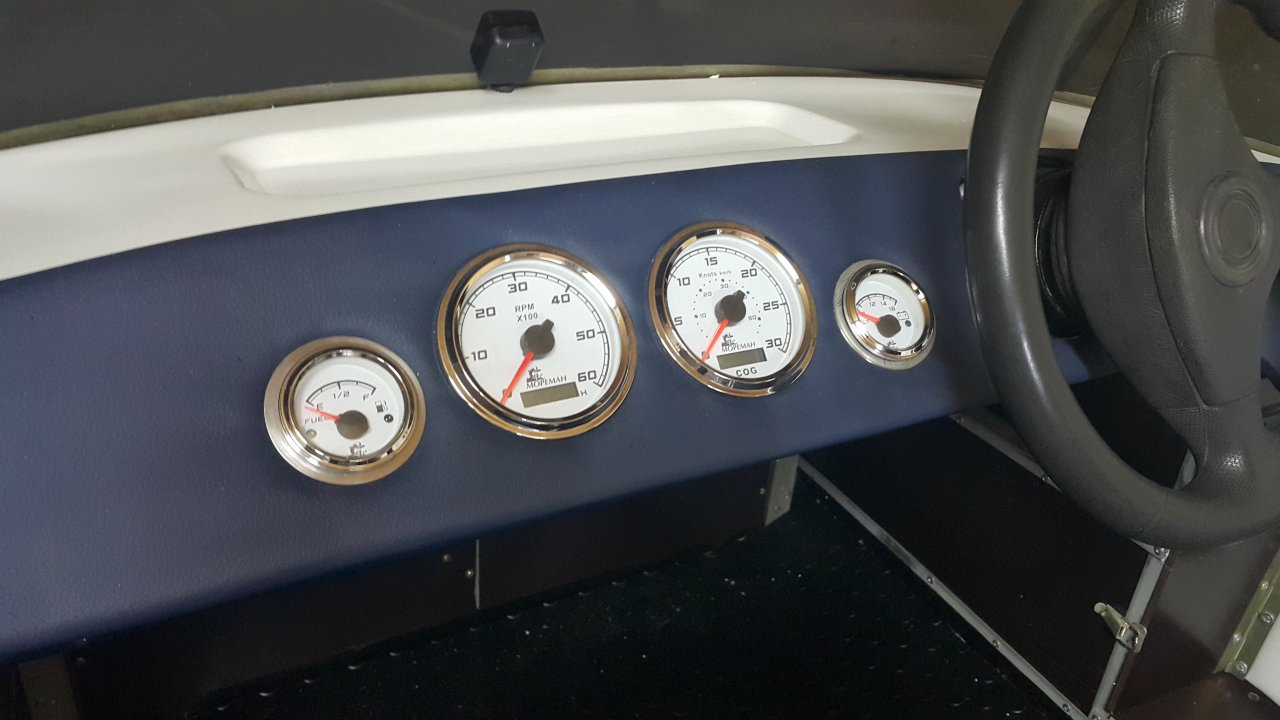

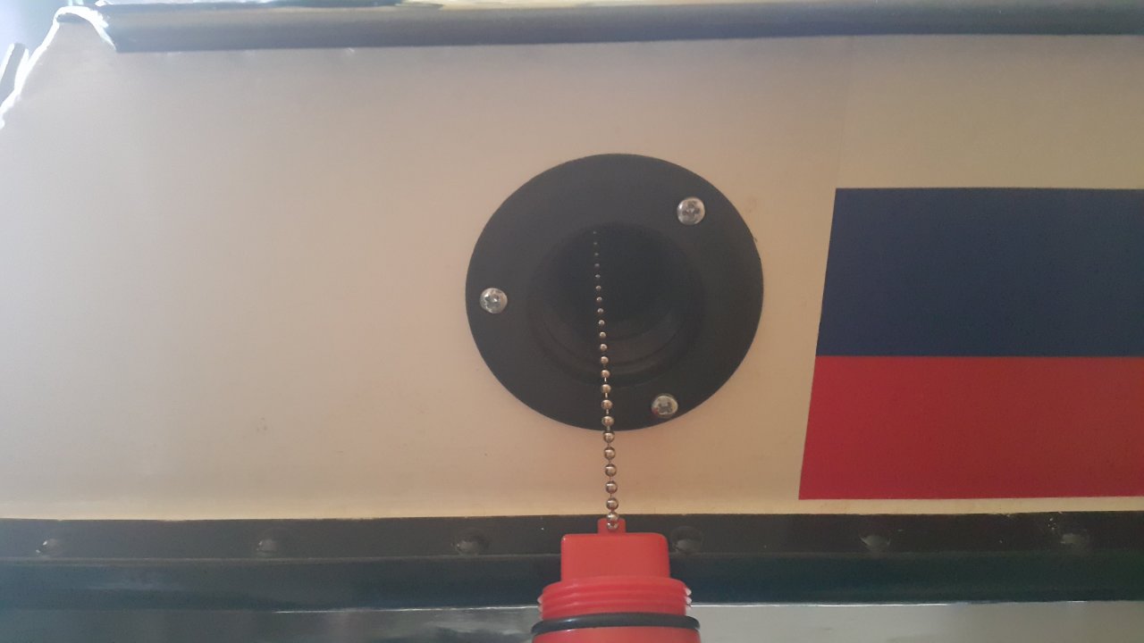

Были закуплены и установлены приборы от Моремана. Спидометр жпс,тахометр,топливомер и вольметр. Борта и тумбы под сидухи затянуты "кожей молодого дермантина" ныне экокожа. Пол оклеен резиновым покрытием. Окрашена сама лодка без хитростей- кисточкой.Заказаны рекламщикам наклейки на борта. Установлена магнитола и 17 динамики.Заказан бак из АМГ на 50 литров,врезана в борт топливная горловина.Куплена и установлена панель с клавишами.Протянута двухнитевая проводка.

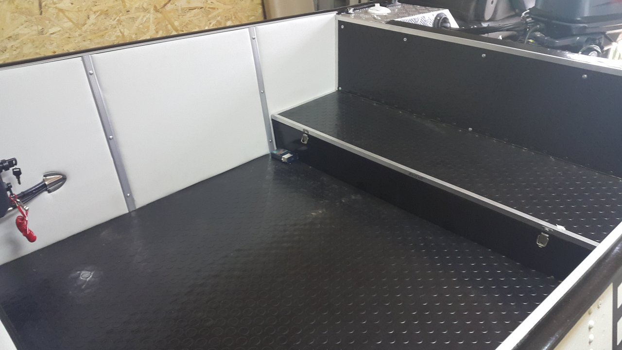

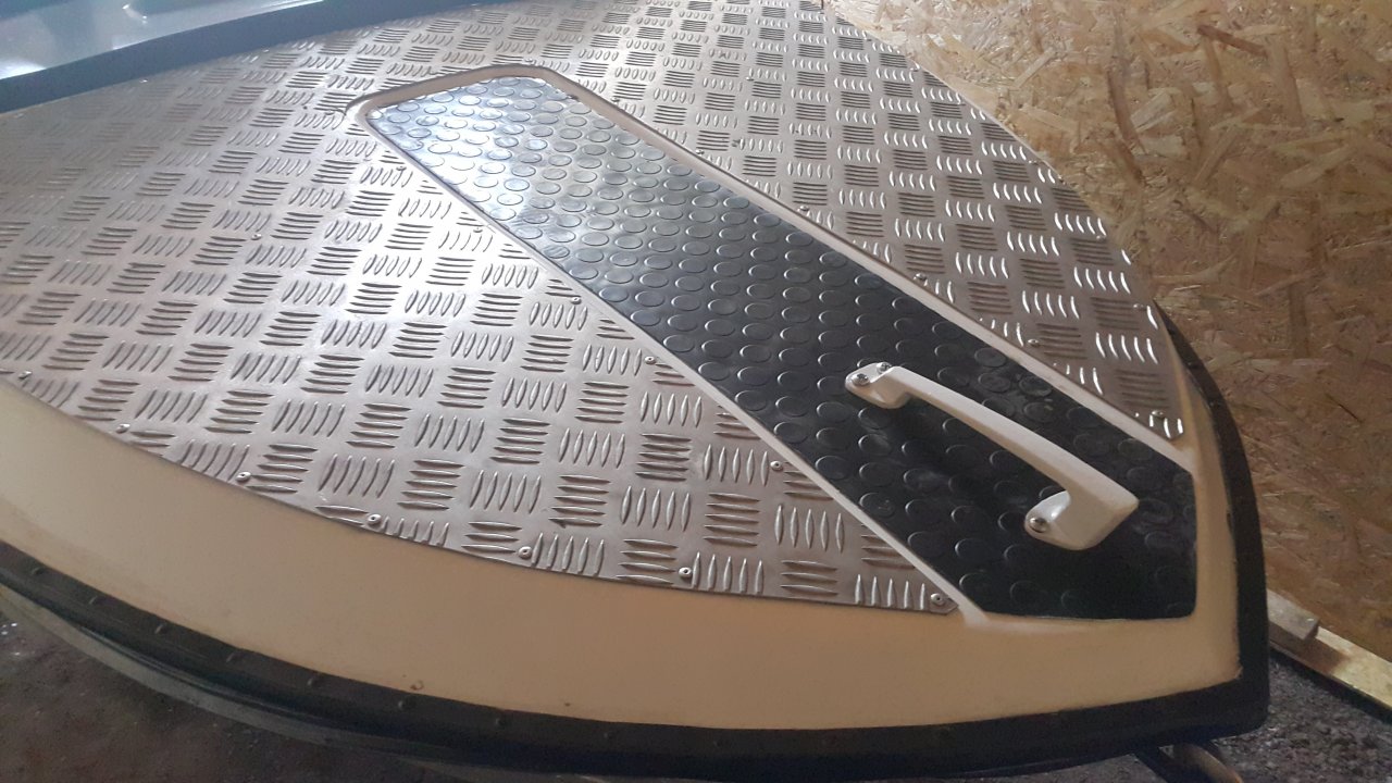

Так,как это мой комплект эгоиста,то на крайняк сделал два места(катаю с сыном,но он скоро уедет учиться) и я буду ездить один. Задний рундук так же оклеен резиной.Посадочного места там не планируется и с него можно ловить.

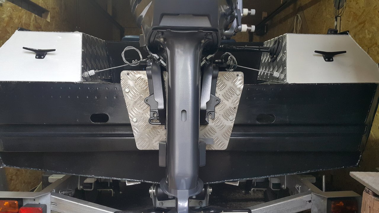

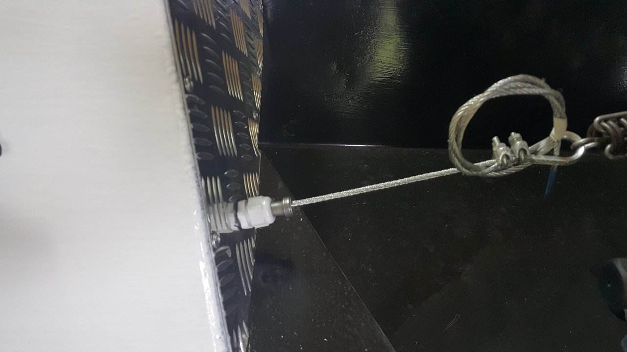

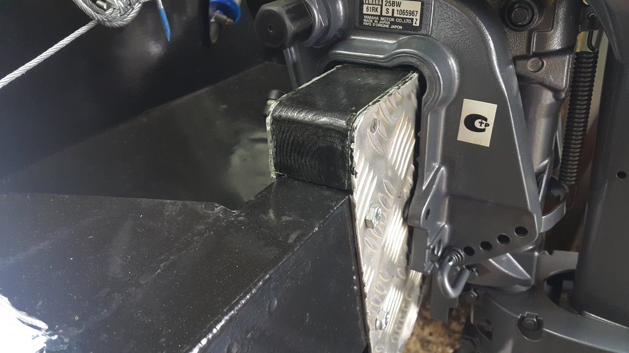

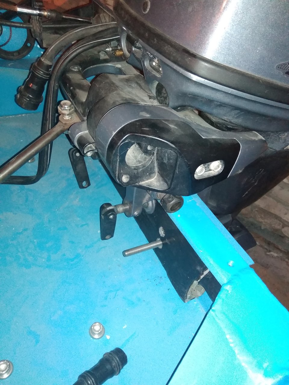

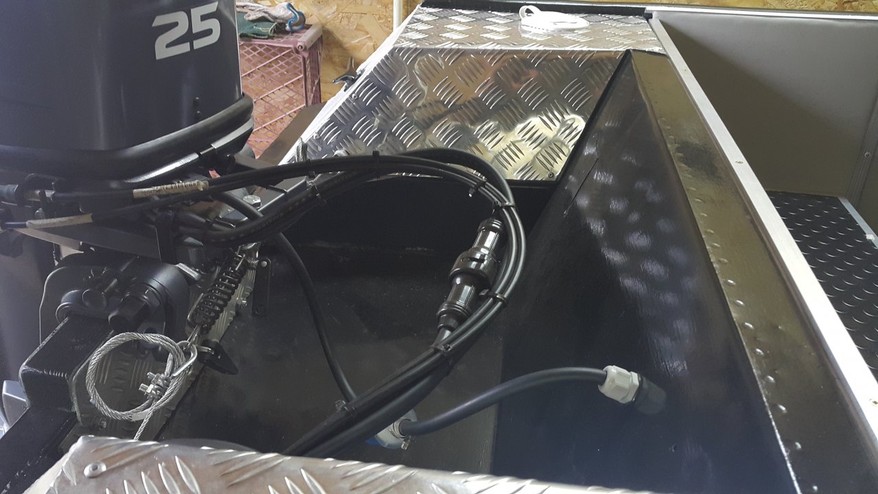

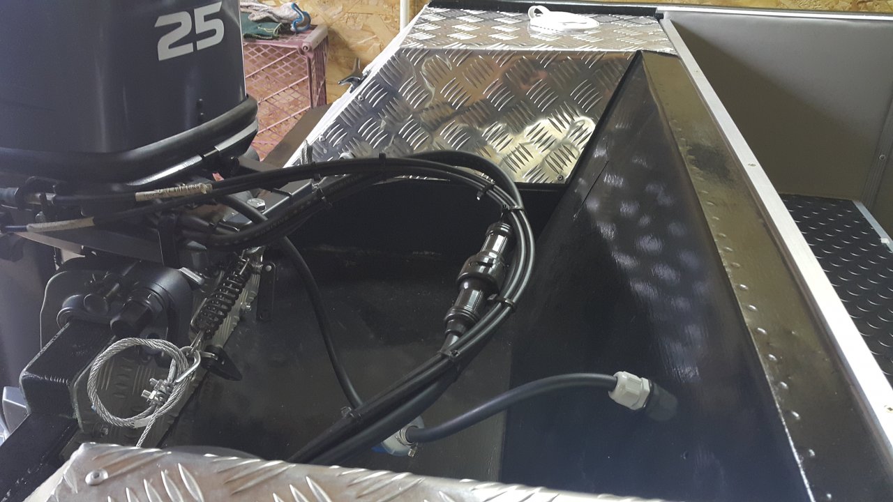

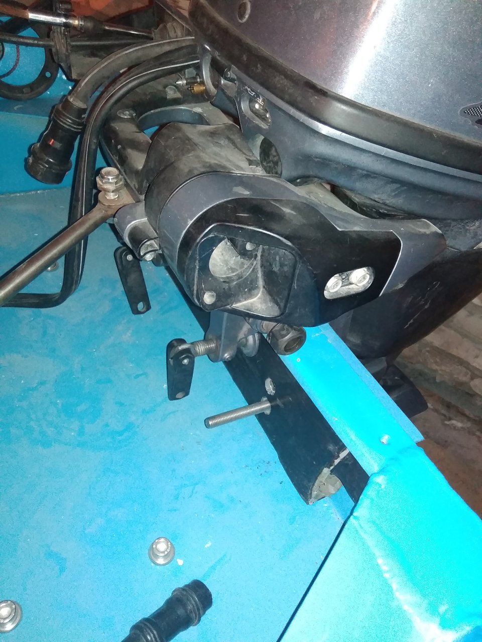

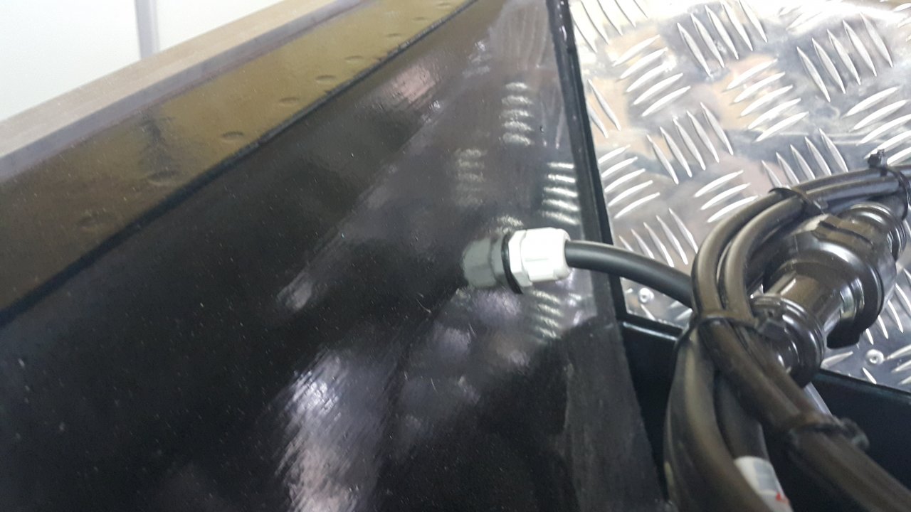

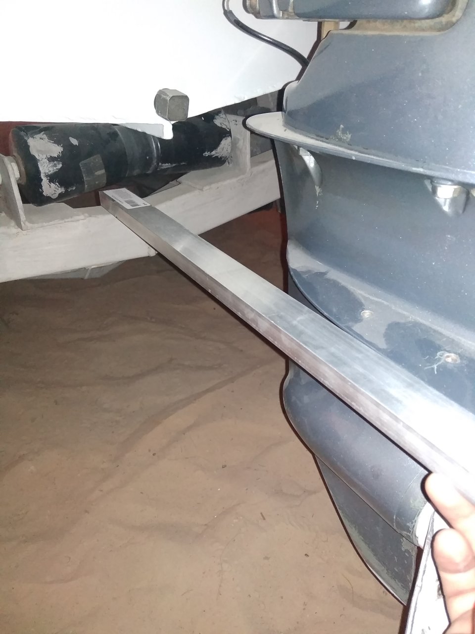

Так же был приобретён новый мотор Яма25. Рулевое оставил на тросах,редуктор ставить не стал 3.5 оборота штурвала много,на старой тросовке интереснее.Заменил трос на 3мм,установил ролики с самолета на подшипниках,придумал маленькие хитрости,как вывести троса в рецесс без больших отверстий(фото прилагается).Поднял мотор на 40мм(есть прохваты,либо опущу мотор,либо срежу киль сантимов 40 от транца)

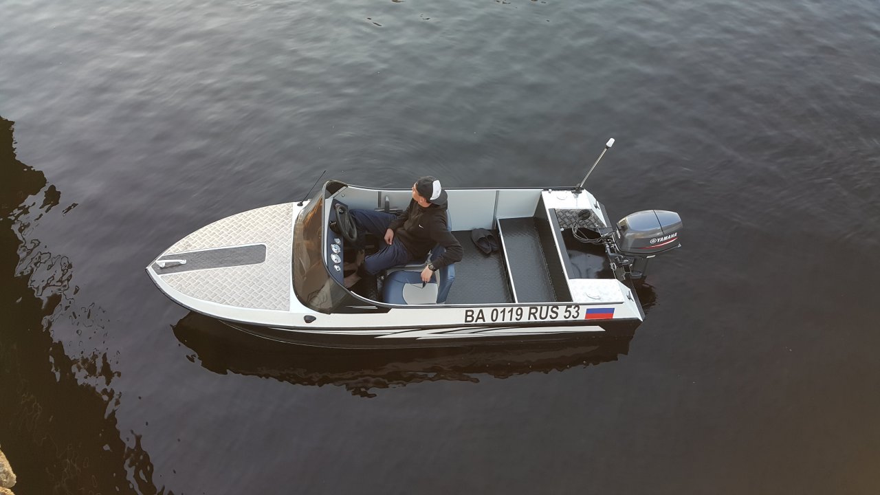

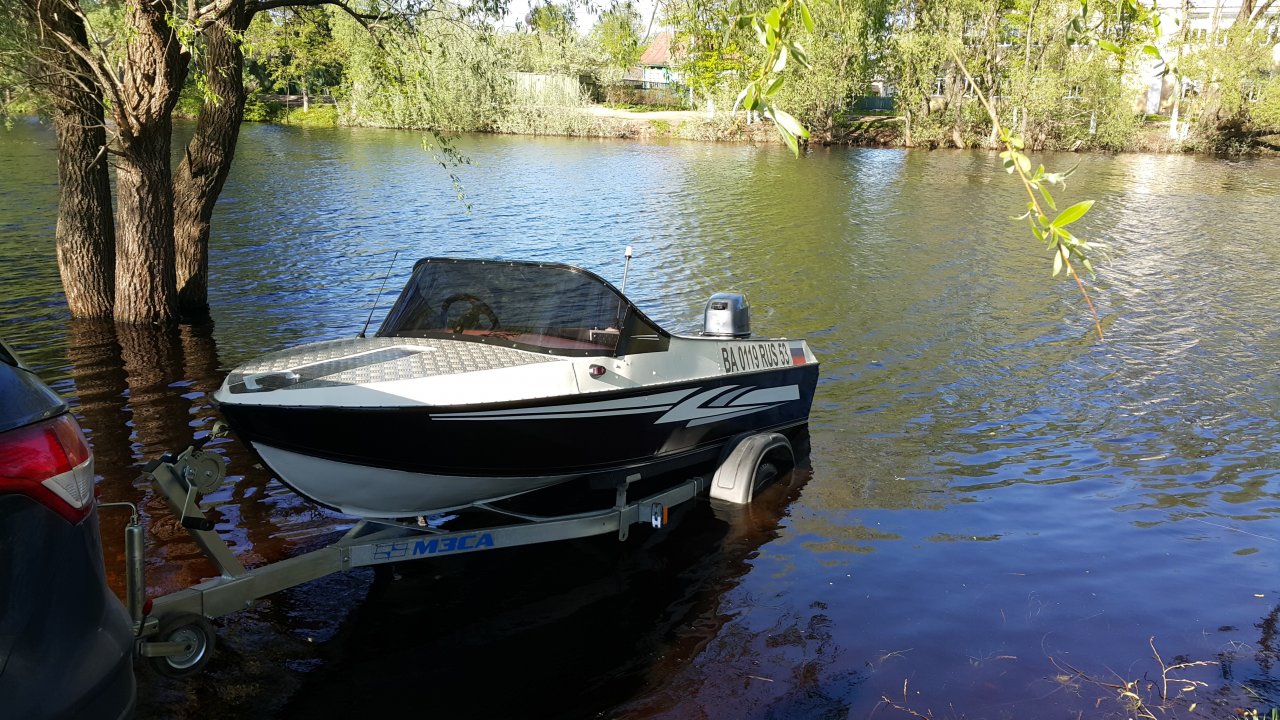

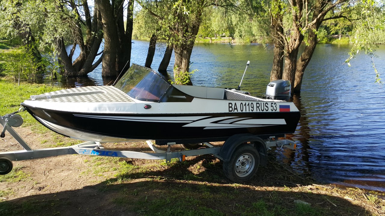

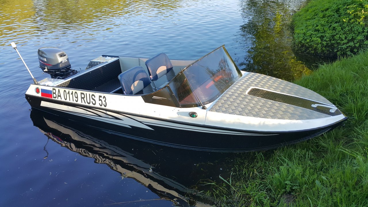

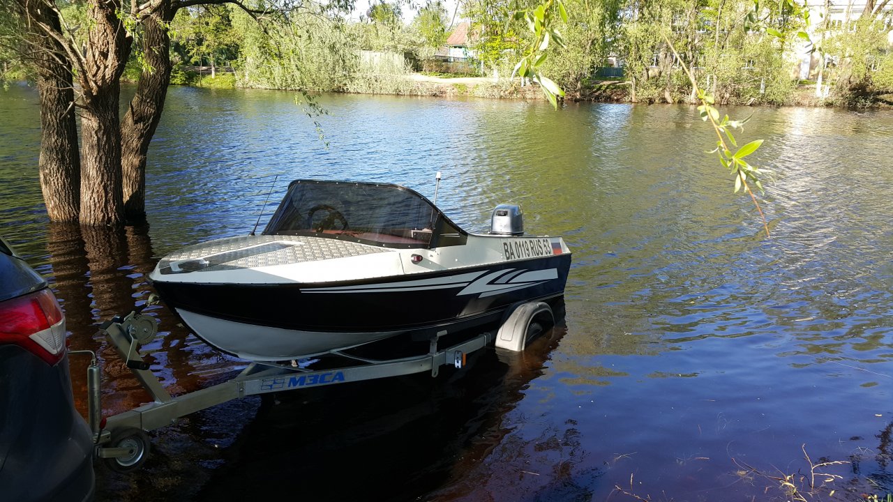

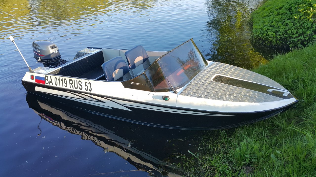

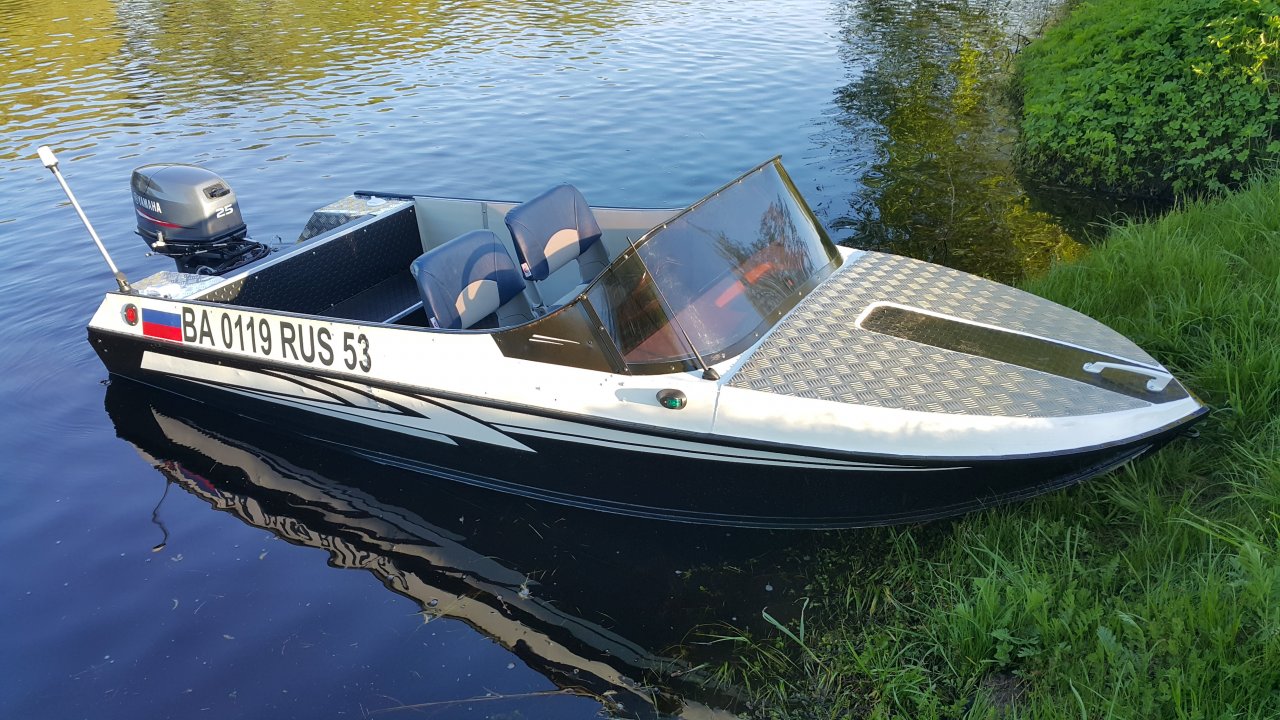

И вот долгожданный спуск на воду!
Я понимаю,что лодка получилась совсем не рыбацкая,но ведь и я не совсем рыбак! Люблю поспининговать,но не фанат! Просто люблю реку ,природу и погонять по водным просторам!
157680157681157682157683

Этот небольшой отчет был написан мною в прошлом году для Новгородского форума. С момента спуска на воду на лодке добавились якорная лебедка и эхолот. Неман прекрасная лодка, удовлетворяет всем моим запросам.Читал много негативных отзывов об этом кораблике, мол маленький, неостойчивый, ныряет в волну и т.д. За полтора сезона на этой лодке могу опровергнуть такие разговоры. Вдвоем вполне комфортно джиг, по нашей злой Ильменьской волне идет вполне достойно , а по рекам просто сказка.Легкая,маневренная лодочка, а главное в одного без проблем слип в любом месте.На мелководье даже фонари у прицепа не мочу.
Один минус-считаю ценник на эти лодки необоснованно дорог. У нас они встречаются.но не в большом количестве.
Всем добра и спасибо за оценку!:drinks: до встречи на воде!:lodka_m

Привет! Да, Николай, с веслами я как-то не подружился. И номера не по госту,Вы правы,хвалю за внимательность
Насколько стал тяжелее корпус не знаю,не взвешивал,я думаю 30-40,может больше. Лебедка с якорем на носу уже 15 кг.
По скорости:на 12 винте в одного 46 по жпс(я лекгий 78кг),на 13 винте 49 видел. После установки лебедки потерял пару км/ч. А так хожу 35-40,экономлю 157768157773

Добрая лодочка получилась. Мне кажется немного тяжеловата стала из-за зашивки бортов достаточно толстой фанерой... А на сколько по высоте мотор приподняли?

Привет. 40 мм, да и тройка,по вашему,это толстая фанера?

Про лебедку с якорем подтверждаю. Нос начинает липнуть, но очень удобная штука этот Стронджер, и якорь у них то, что надо. Если кто надумает ставить, делайте вынос больше. И ставить ее желательно с учетом лебедки и упорного носового кронштейна телеги. При спуске и подъеме может долбить. При этом в старике между ними очень приличное расстояние получается.

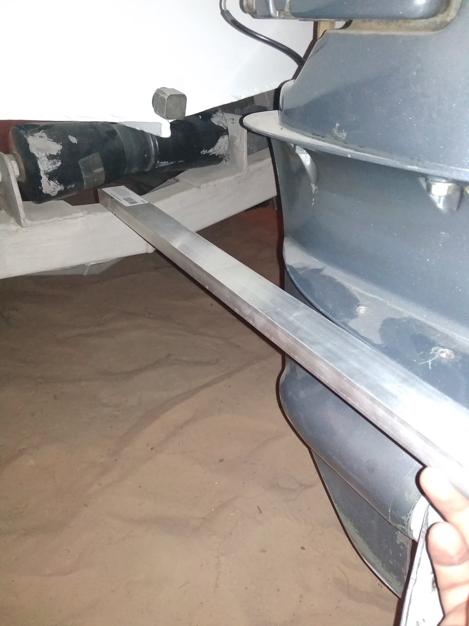

Поделитесь опытом у кого какое расстояние между дном и антикавитационной плитой?. Купил ямаху 20 4т нога s , повредил и расстояние в данный момент 6см
grom4ik
06.07.2019
433
500
Старая Русса,Новгородская
Orionboat 46 Д(Продан) Ока-4(продана) Снова Orionboat 46 D
Тohatsu M 50D2 EPTOS(продан) ныне Тohatsu M 40D2 EPTOL в продаже. Honda BF50
Двигатель поднят на 40мм, расстояние до кав.плиты 10мм

Если я правильно понял дубовый брусок и с двух сторон рифлёная нержавейка

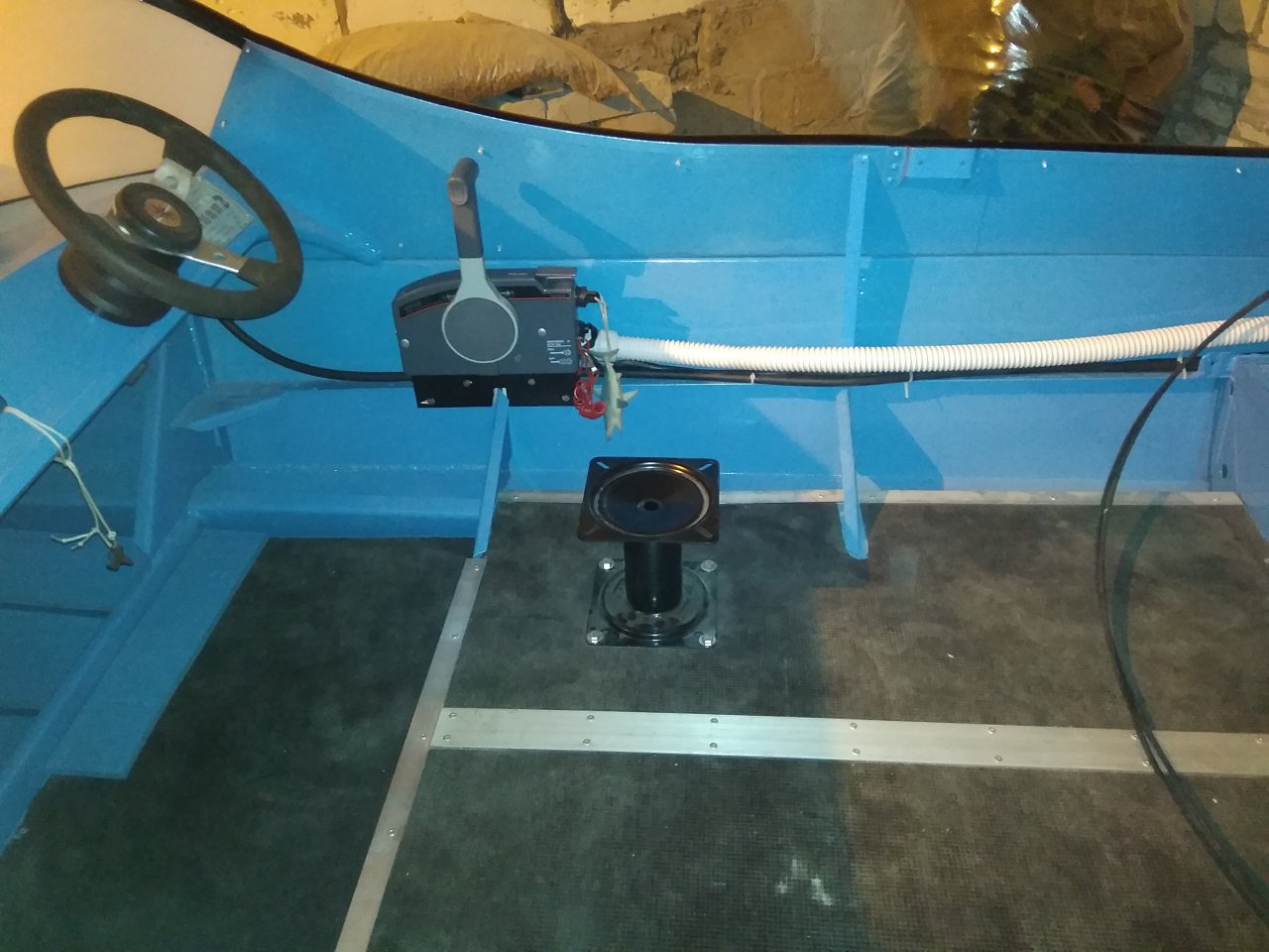

У меня пока вот такая стадия, сейчас в гараже сделал фото. Пол где ноги сделан ниже основного
