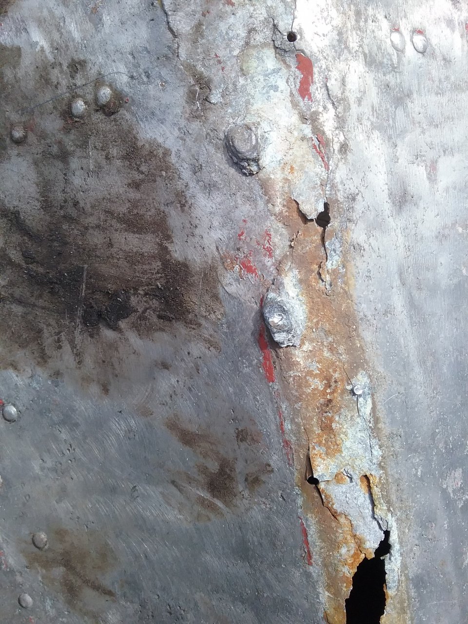

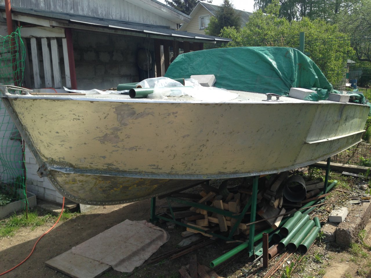

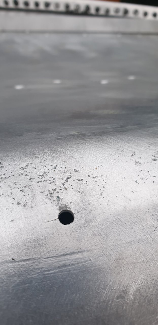

Долго думал о приобретении "кастрюльки", мечтал и искал. До этого, да и сейчас собственно она есть, были только ПвхШки , а сдувать и надувать каждый раз очень надоедает. И вот пару лет назад приобрел прогресса 2м, 1991 года выпуска. Состояние вполне нормальное, если не считать гнилого киля (тавра) , загнутой килевой накладки, немного съеденных коррозией скуловых накладок и одной небольшой вмятинке на бочине лодке. Ходили на нем немного, больше времени лежал на земле, отсюда и коррозия . Уже несколько лет смотрю этот форум, черпаю информацию.

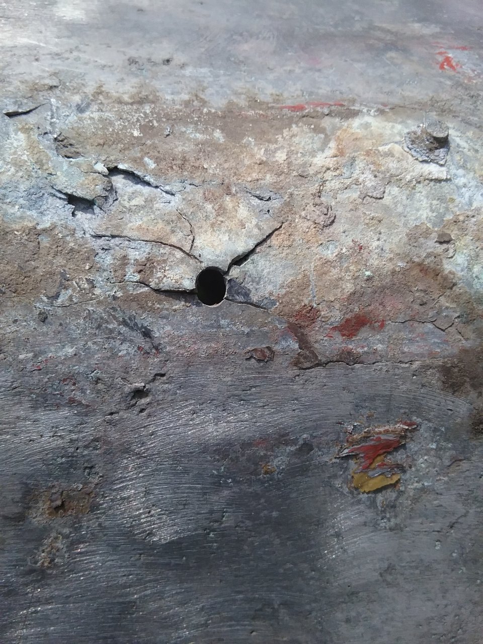

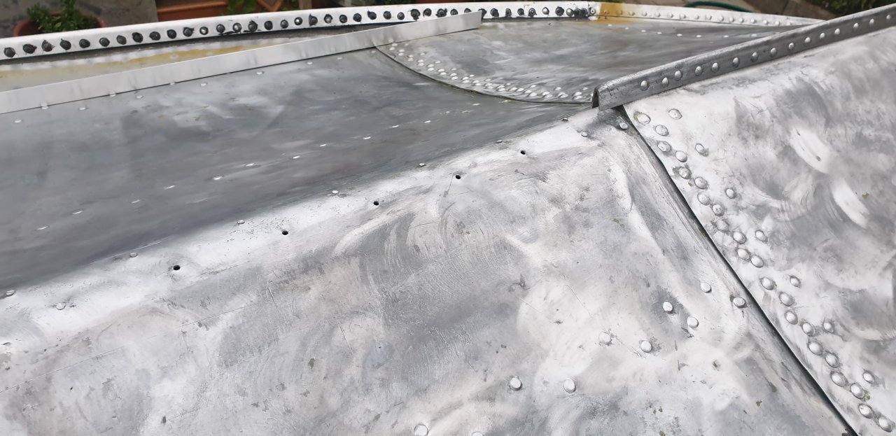

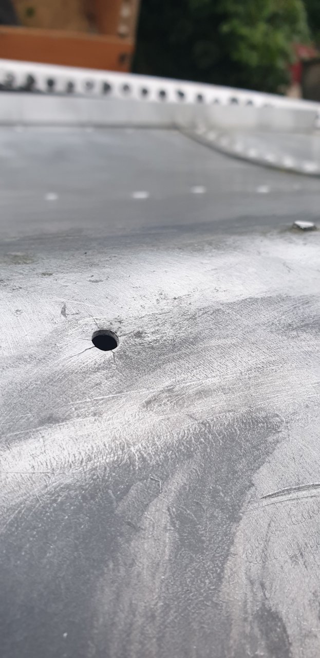

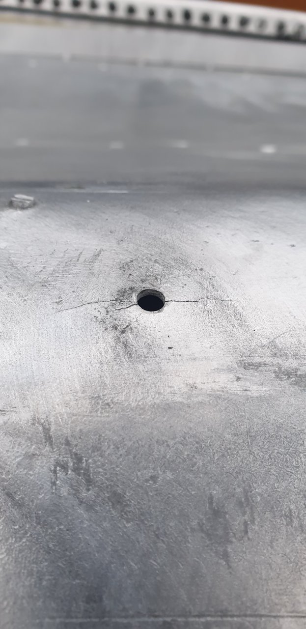

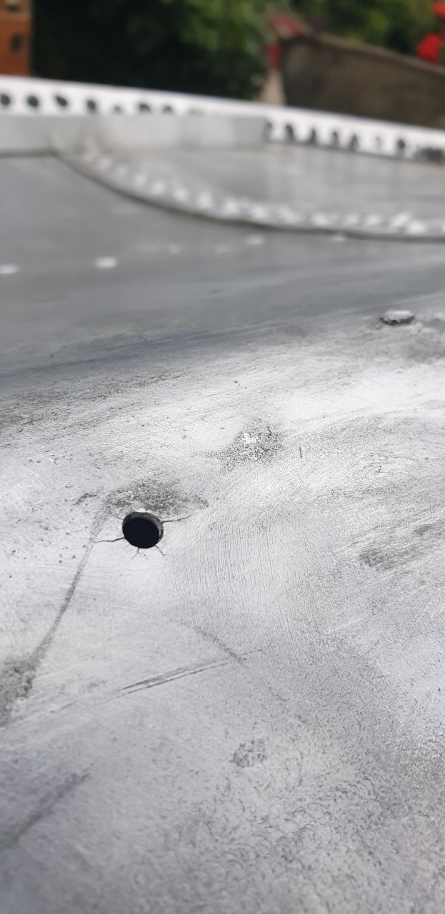

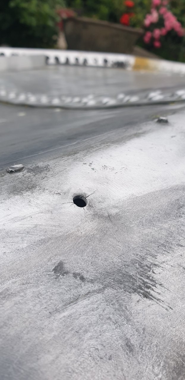

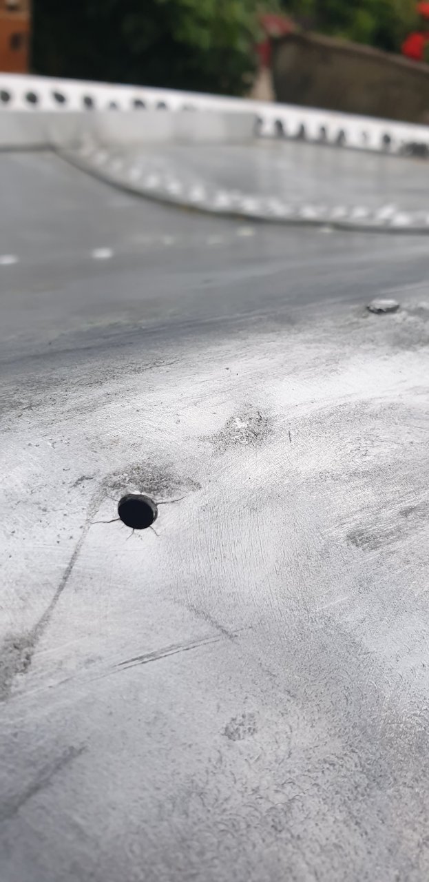

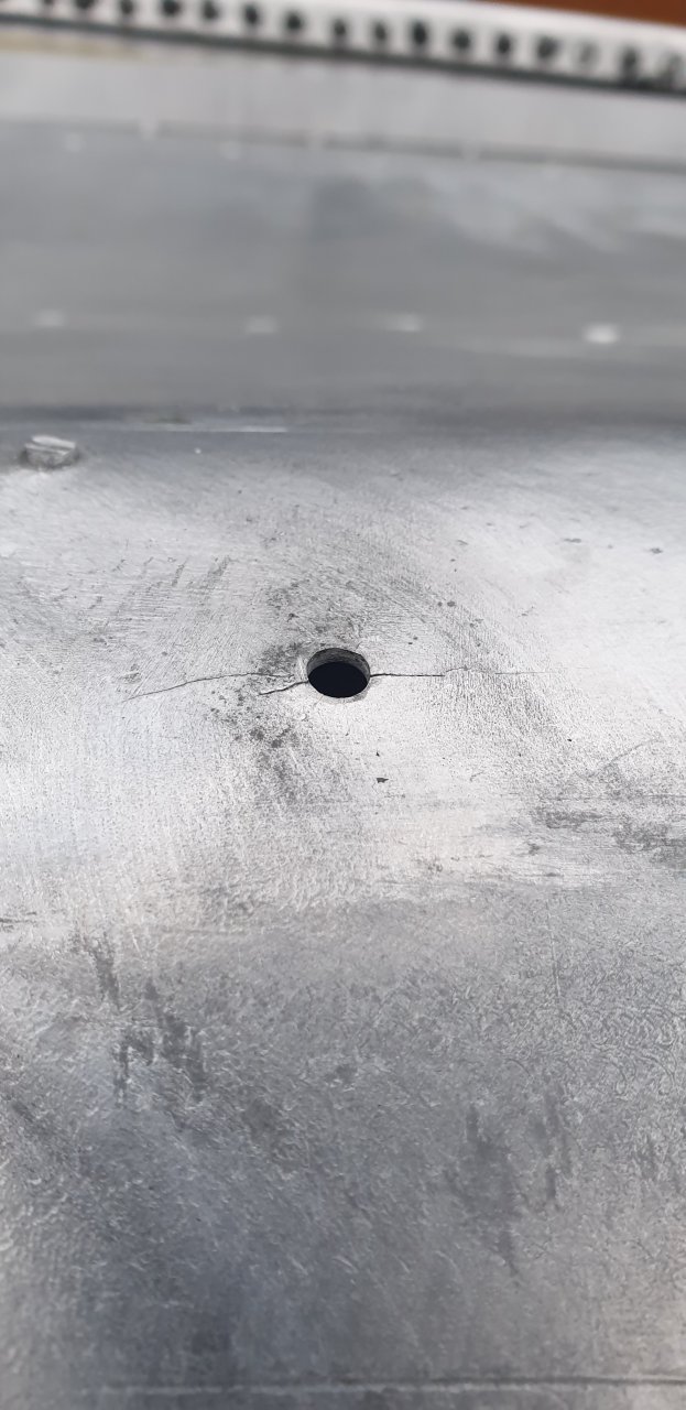

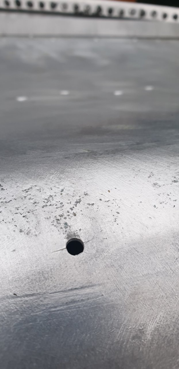

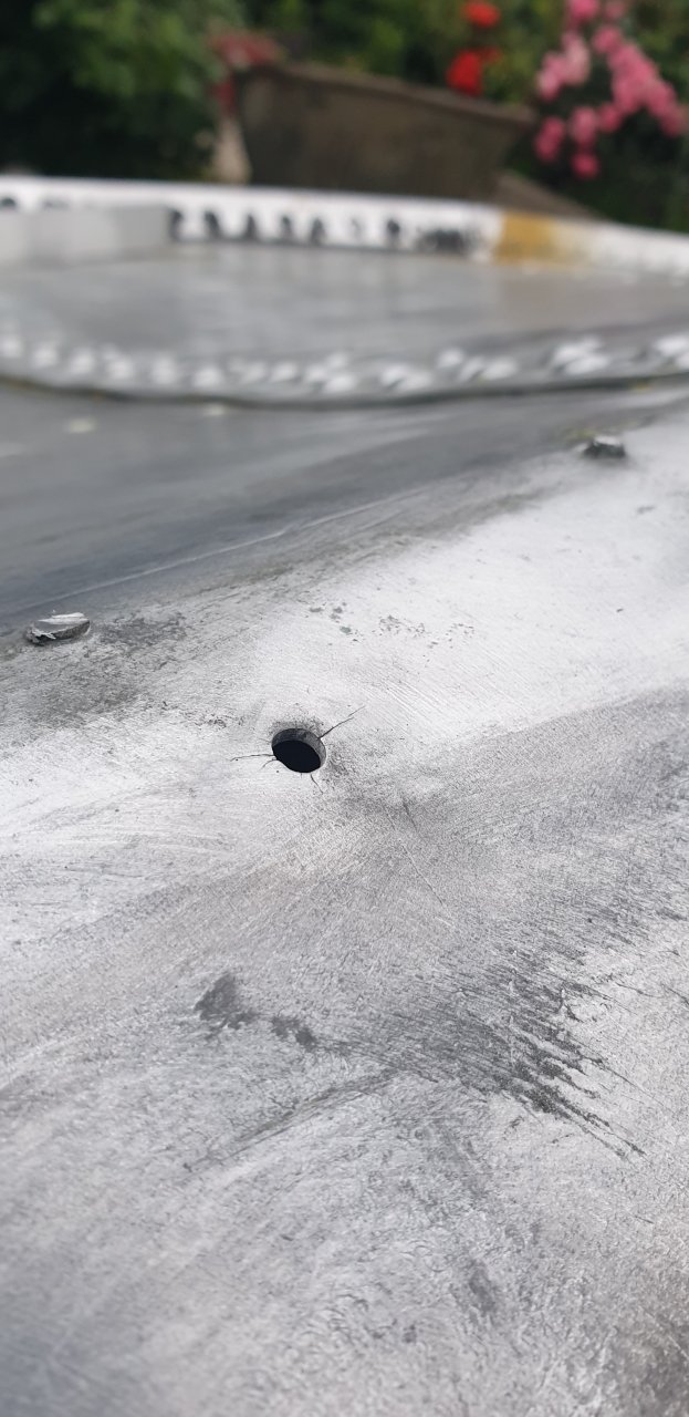

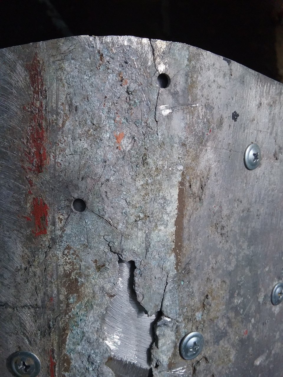

И вот в процессе очистки от краски и удаления старого киля, были обнаружены трещины, вокруг отверстий от старых клепок на киле. Не на каждой конечно, но примерно 1/4 всех отверстий от клепок.
В качестве нового киля был куплен тавр 40*25 толщина 3мм, подогнут по форме днища лодки .
Но вот встает вопрос, что теперь делать с этими трещинами? рассверлить каждую трещину, чтобы не пошла дальше, и поверх наложить пластину, по всей длине, а к ней уже приклепать новый киль ?
Дорогие форумчане, не подскажите ли вы как быть ?

Накладку шириной 70-80 мм, и два ряда лишних заклепок , попозже буду делать тоже самое , будут фотки.

Про накладку понял, думал о ней уже . А места где трещины , засверлить окончание трещины , отверстие 2-3мм. Чтобы дальше не пошла трещина ??

Если дополнительные клёпки будут, то я бы ничего не сверлил на трещинах. Ничего им не будет. А так поддержу Володю, тоже впервые вижу таких "пауков".

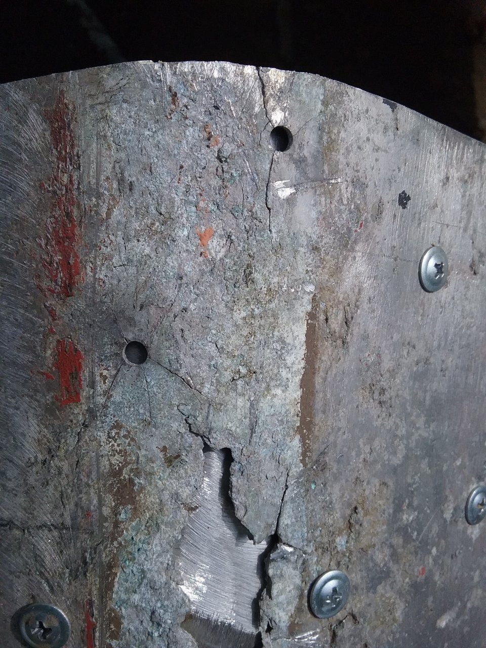

Пауки такие постоянно на Прогрессах как на на 2 также и на 4 по килю, на четверках еще возможны по реданам с редкой проклепкой , потом шаг заклепок в редане уменьшили , а про киль забыли , вот жесткий киль и вырывает заклепку из днища , а заклепки переразмерены , надо было 3,5 мм диаметром клепать , и чаще , по этому если еще нет трещин добавте в киль дырок , прочнее будет и трещинки могут не появиться .

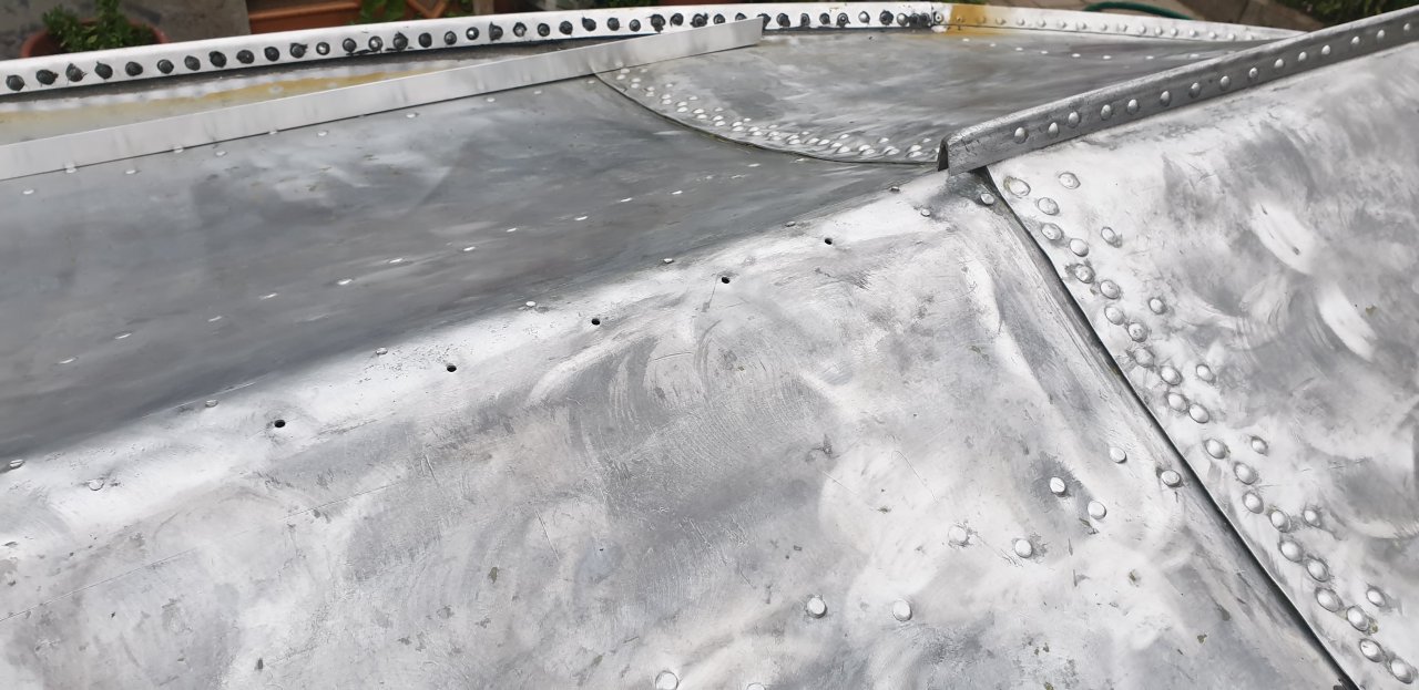

Фотки Прогресса 2 на него и буду накладку ставить.
