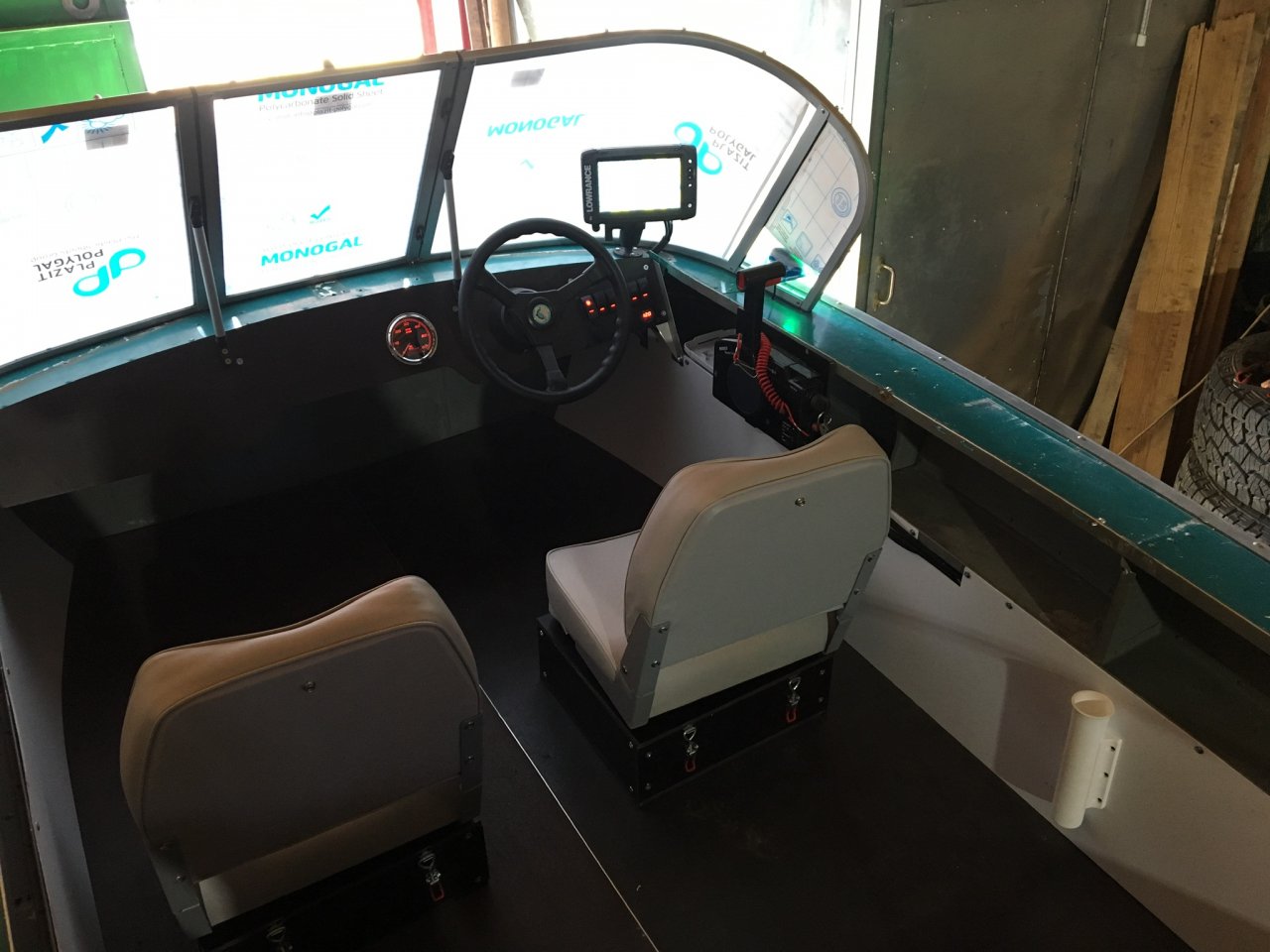

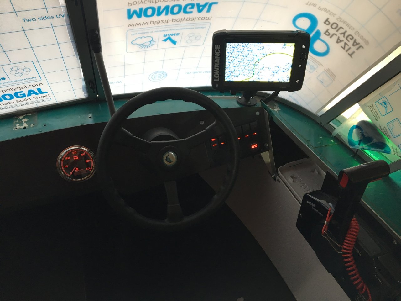

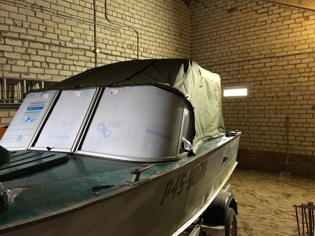

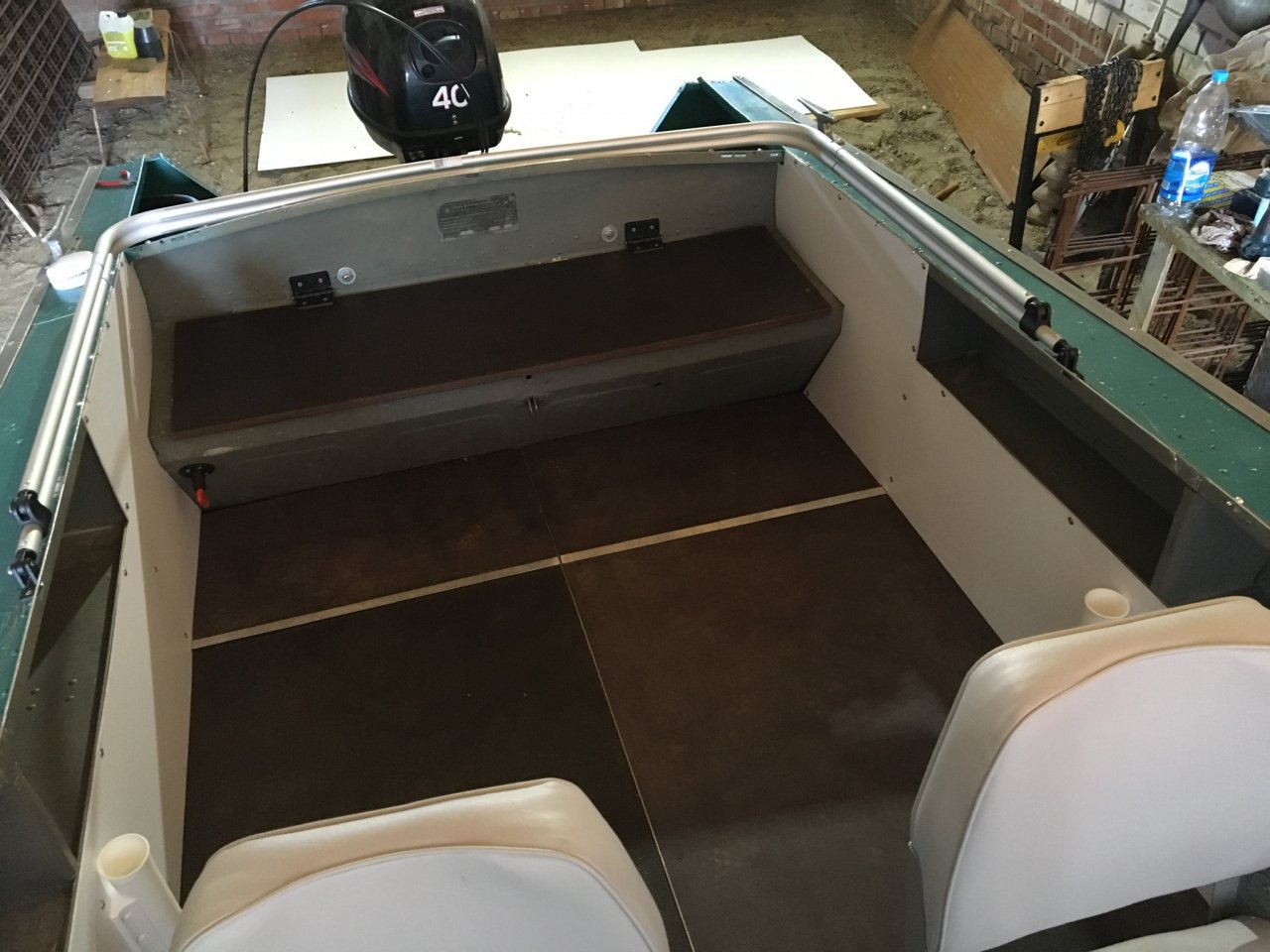

Стоявший в гараже отцовский прогресс не давал покоя мне давно, используя его весь прошлый сезон выявил ряд недостатков таких как: сгнившая доска на транце, не удобный выход на нос и доступ к люку, низкий заводской тент рифленые слани и отсутствие блоков плавучести. Зимой было приобретено по Акции лобовое стекло и тент фанера на транец и слани. По мимо этого заменил всю проводку, распихал упаковку пеноплекса, обшил борта вспененным ПВХ в дальнейшем планирую обклеить их автомобильной пленкой, сделал съемные рундуки под сиденья что бы спать,установил помпу, ну и море всего по мелочи. Осталось пройти техосмотр кто сталкивался на сколько сложная процедура?

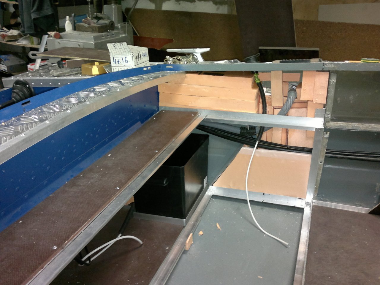

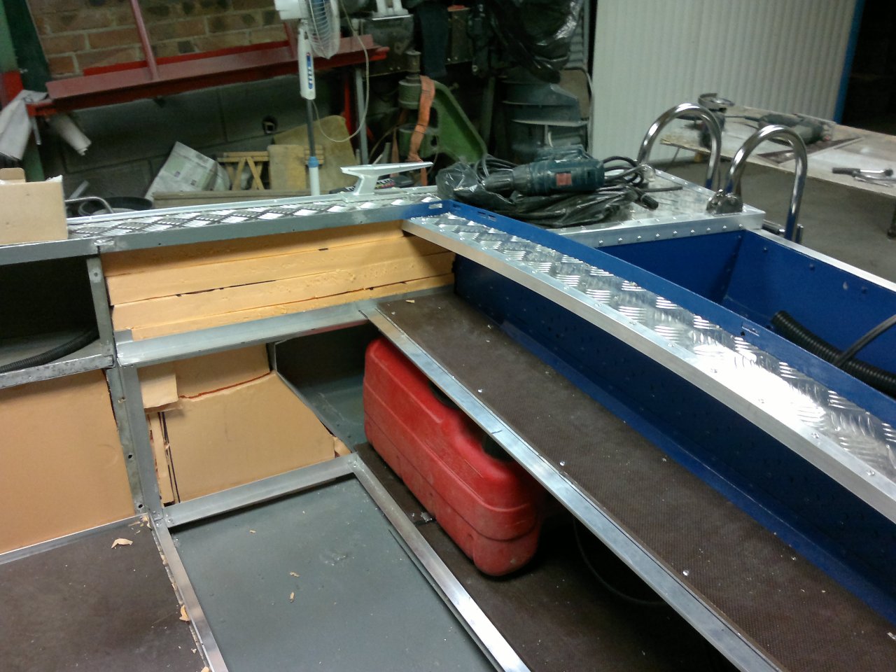

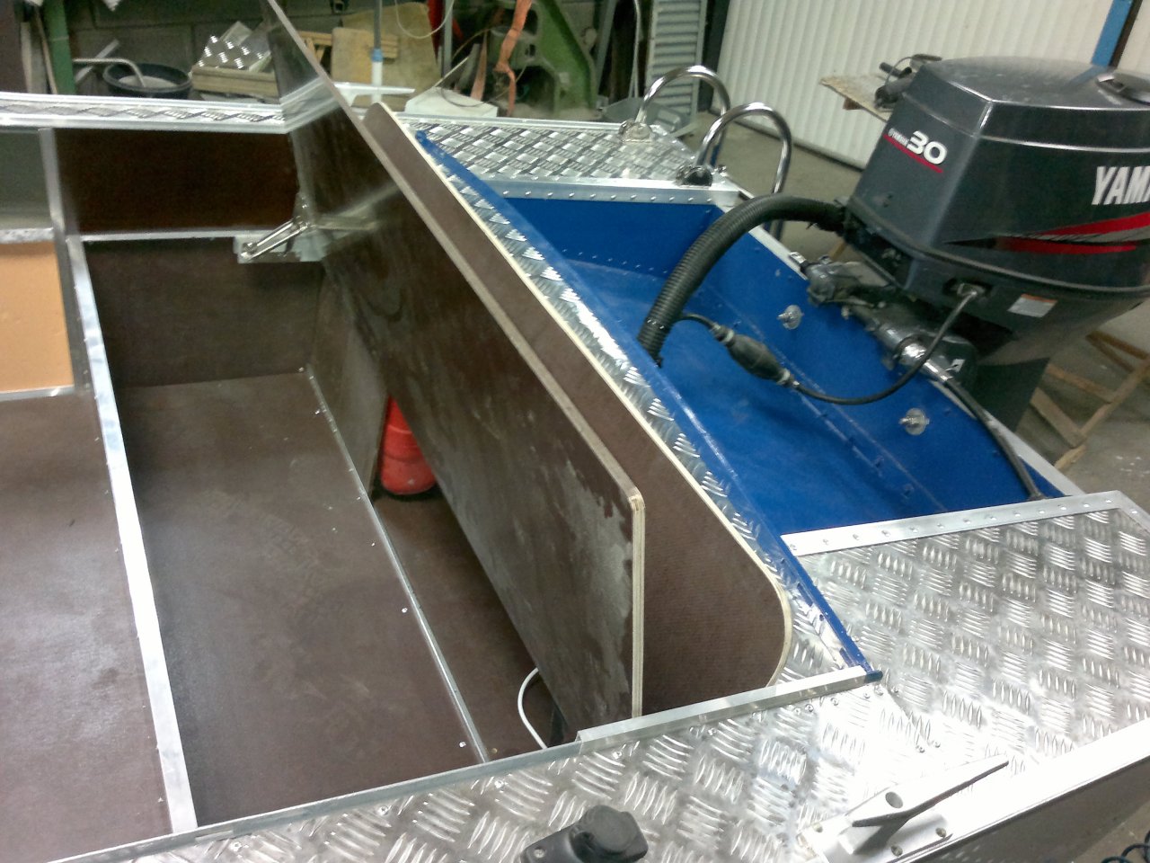

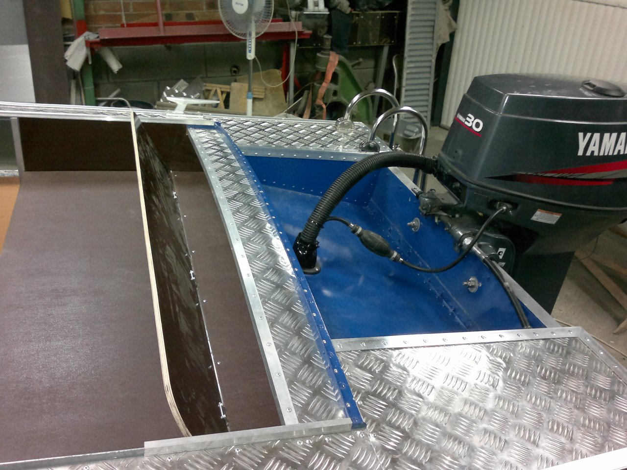

Приветствую!

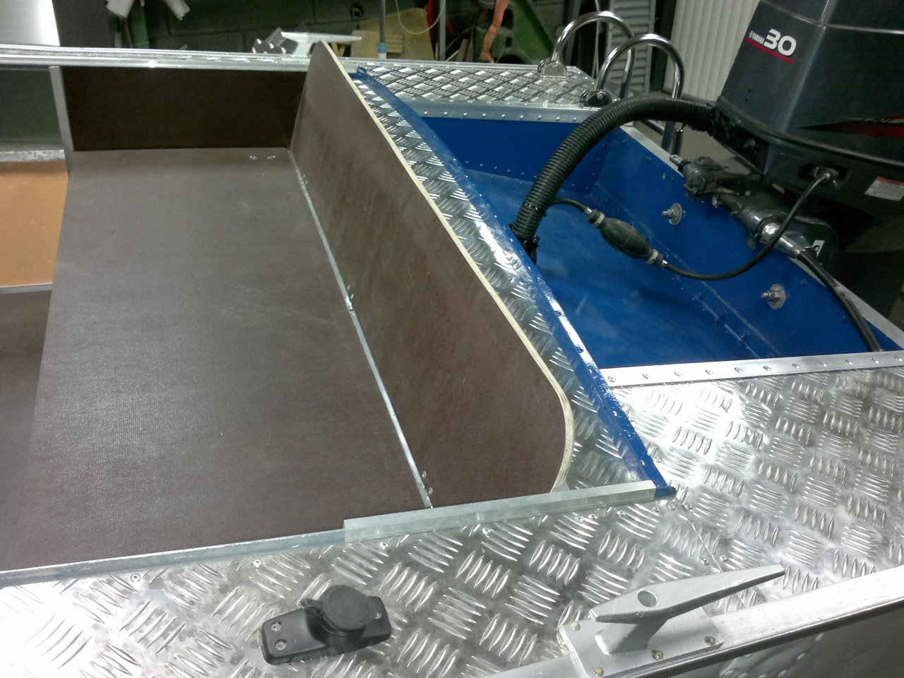

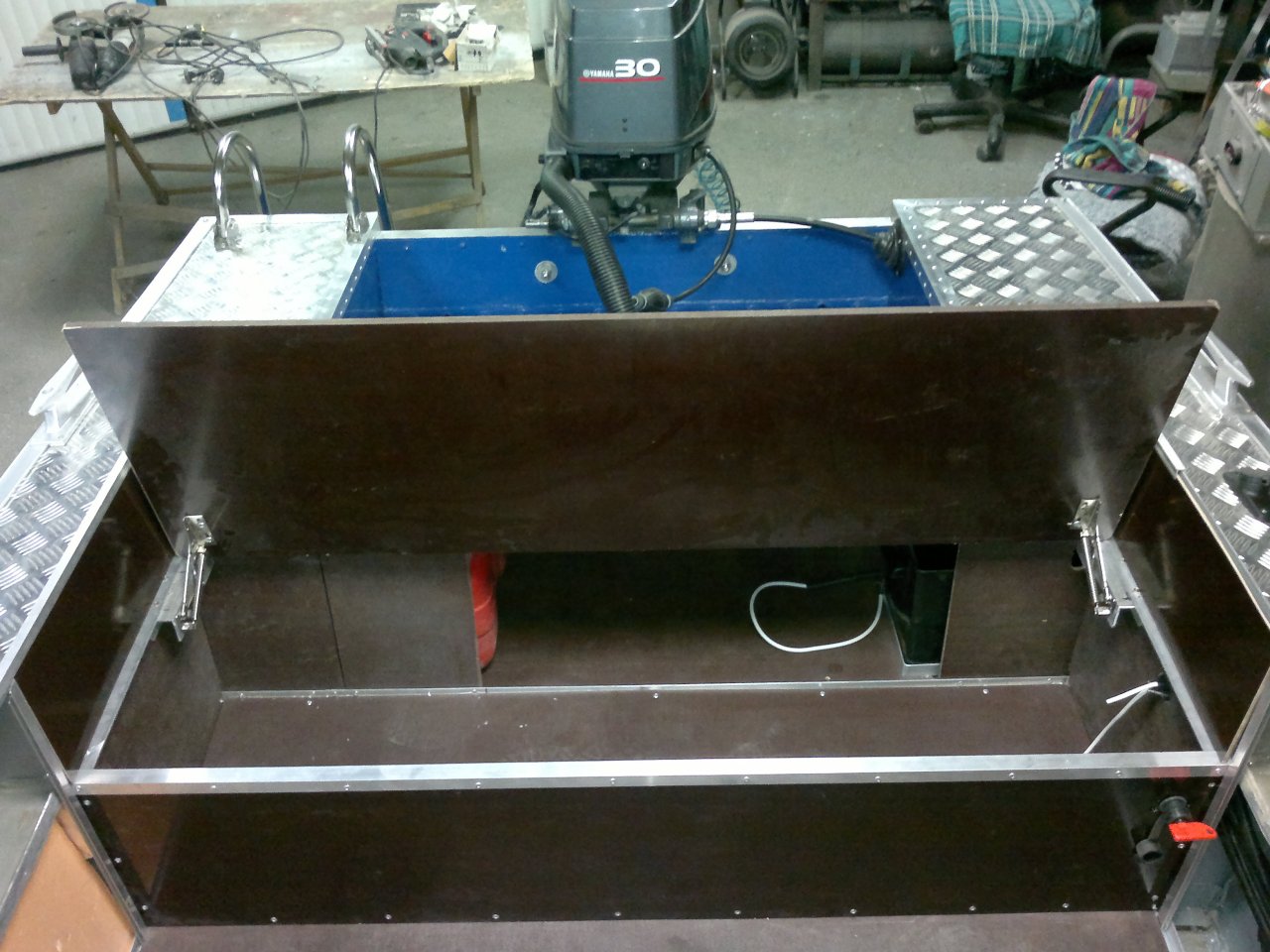

Смотрю на задний рундук, низ сидуху также хочу сделать.
А под спину почему невырезали так же фанеру ??
Этот бортик массу неудоства приносит же...
9 560
4 780
Отвечу за товарища.Дело в том,что при таком изготовлении низа"сидухи" если поставить спинку то "сидуха открываться не будет.Что бы рационально пользоваться задним рундуком и трюмом надо делать как то так,приблизительно.

у если сделать чтобы сидуха откидывалась к сланям ?
Неудобно ? вещи мешться будут постоянно ?
выше вариант очень коордиальный, надо что то по проще...

Приветствую!
Тоже думал сделать сначала потом поставил тент и когда он свернут в чехольчик получается удобная мягкая спинка так что не стал заморачиваться.

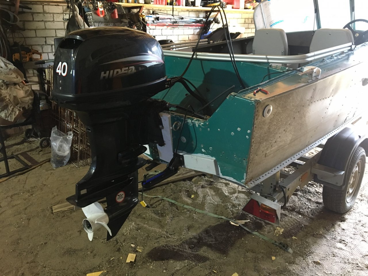

Подскажите у меня АКП мотора висит ниже днища на 4.5 см ниже, стоит ли заморачиватся с подъемом до положенных 0-2.5 см по инструкции и даст ли это прибавки скорости и оборотов. Сейчас обороты 5200 на 11 1/8 х 13, при установке мотора на третье положение обороты возрастают до 5500-5600 но появляется дельфин.
Я бы поднял. Нафига лишнюю воду бурудить.
У меня висел на 2см ниже, поднял на отверстие, получилось чуть выше днища. Правда мотор Джонсон.
Так да, тоже когда откидываешь мотор, у меня по другому немного, когда тримом начинаю мотор отжимать, обороты на 100-150возрастают, возрастает и скорость, но появляется и дельфин на 47кмч, притом ручка газа стоит в том же положении 4100-4300 об.мин.
А поднутришь, и дашь полный газ - обороты 5300-5400 и идет почти ровно на 52-53км.ч.
Отожмешь - обороты возрастают, но начинает, паразит, прыгать.
Правда скорость 55 уже, куда нафик!
Вообще, не комфортно больше 50 ехать, езжу 43-44, а то и меньше, 4000-4300 об.мин. И расход топлива тогда в районе 13-14 литров в час.
