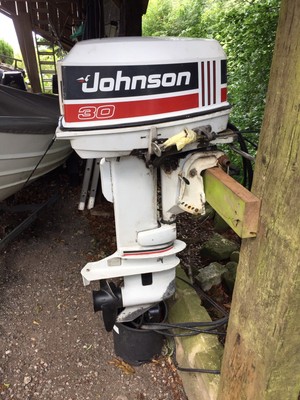

А если серьезно. Johnson и его брат Evin.. действительно качественные и долговечные моторы! Запчасти на них есть! И будут. Для 30-ки 2600 мч -это половинный пробег в нормальных руках.
Это мне один русскоязычны англичанин прислал ссылку про договечность,цену на аукционе мотора данной компании. Этот мотор проше 2600 моточасов и был успешно продан.
Советы давать не хочу,решайте сами
иметь или не иметь...(с)
Одно но!
Жрут как Кони.)

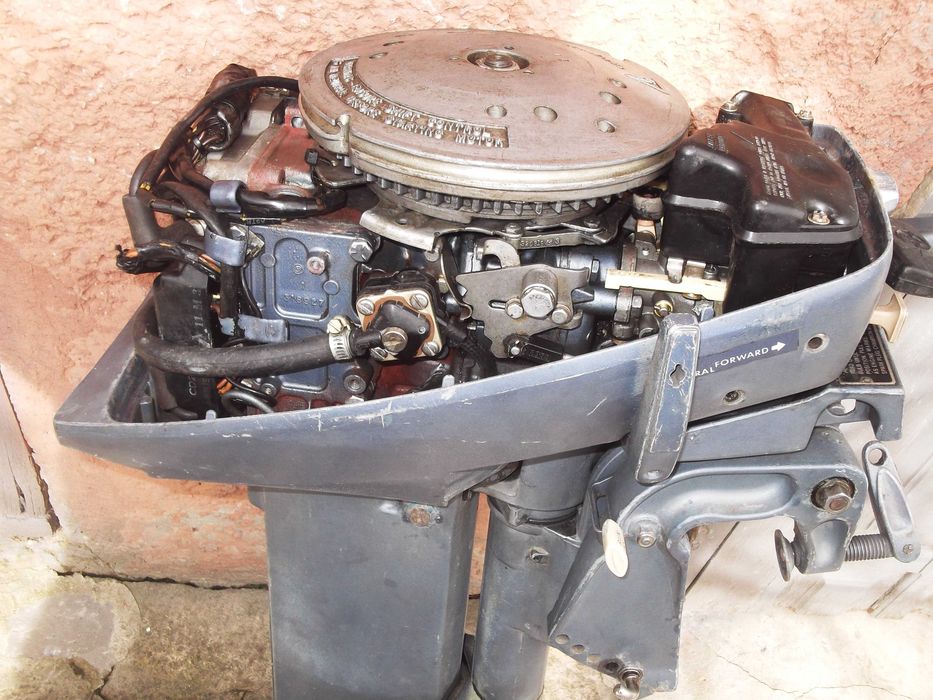

скинул глушитель посмотрел работу карба и тяг иии.... снял кино с вопросом
диаметр входного диффузора карба - 38 мм.
Андрей, добрый день!
Тяга та на месте, отсутствует ролик на коромысле привода заслонки на Вашем видео видно это с 3,08 по 3,14 минуты, там даже канавка под стопорное кольцо ролика хорошо видна. Поэтому заслонка до конца и не открывается.
John k
12.07.2018
425
76
г. Петрозаводск
Меркури-30, Нептун-23, джонсон-50, хонда-5, был джонсон-10, была москва-10.5
http://www.marineengine.com/parts/johnson-evinrude-parts.php?year=1961&hp=10&model=QD-22&manufacturer=Johnson&section=Carburetor+Group - это каталог деталей на все джонсоны, на этой странице данный ролик под номером 26.
предлагаю просто выточить из фторопласта или подобного материала, замерив расстояние на полном газу румпеля и пальцем ролика - получим разницу диаметров, короче простейшие измерения. и я так думаю, что у Вас мотор 18 л.с., так как очень многие детали бьются по каталогу и на 10 л.с. и на 18 л.с.
Удачи!

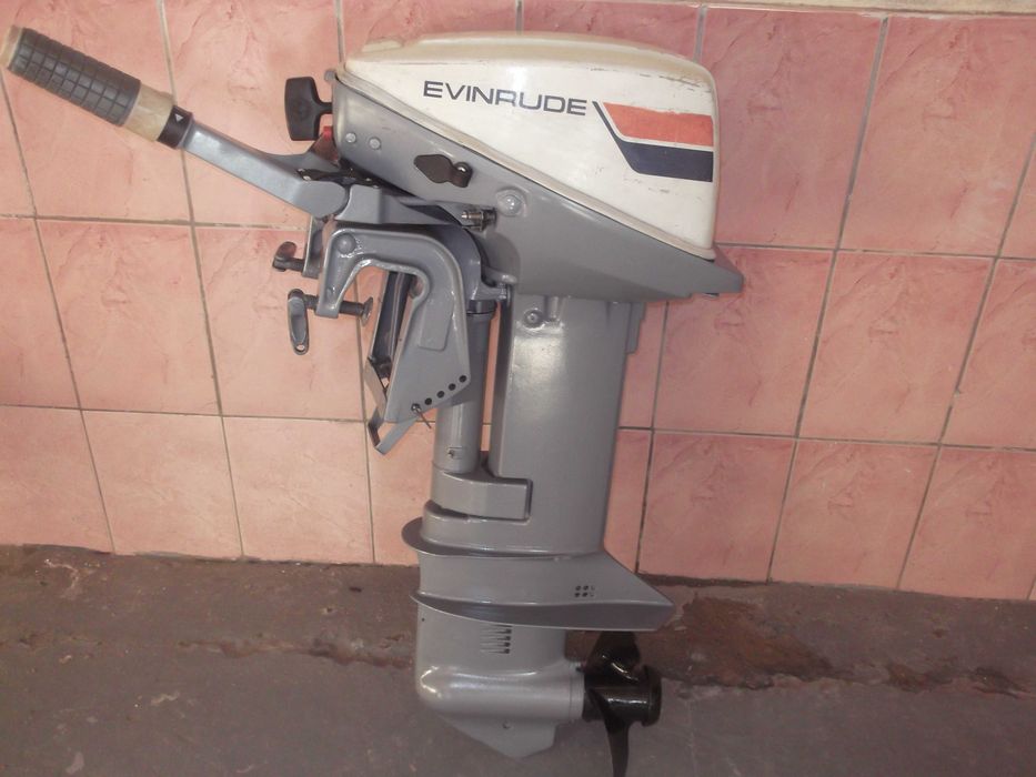

efik53
25.01.2017
2 050
667
72
UA
Виктор Ефимов
Энерджи 350 НДНД

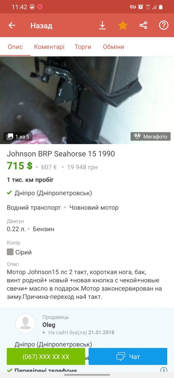

Прошу помощи в выборе мотора. Предлагают вот такие. В чем разница? Стоит ли брать? Благодарю.
Pashko
19.03.2016
422
128
Русь Киевская!!!
Есть
Есть
У Юры нет моторов?
Вот на Авториа есть вариант посвежее, но смущает что давно очень висит. Ссылку вставить немогу, вот скриншот и можно найти.201933
8 540
3 283
8 540
3 283

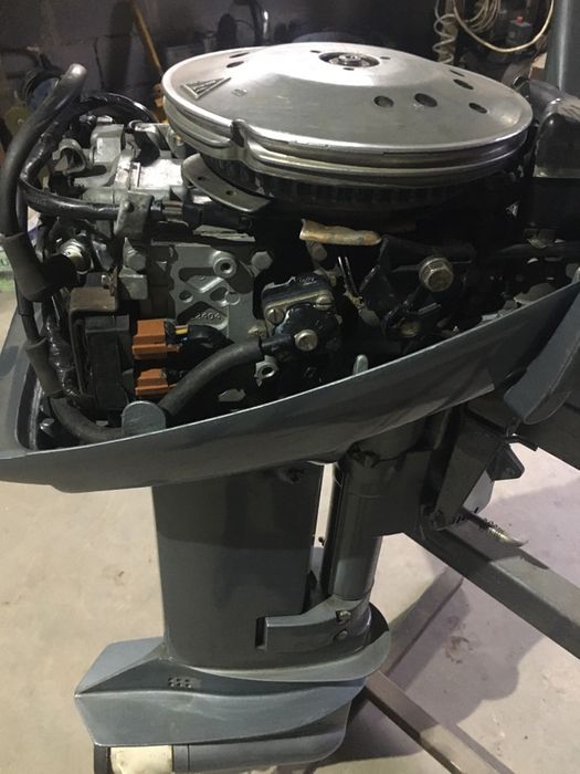

Вить!Да ты сам сравни-мощность,обьем,компрессия и цена.Вот основополагающие для оценки и выбора мотора.Ну и редуктор проверить на люфты и наличие водички.

Такова ценовая политика у нас. Такие моторы в хорошем состоянии стоят до 800$. Те что на фото кажись 600 и 650, но они явно старше да и состояние неизвестно. А так да всё дорого и всё нужно смотреть.

Павел прав, такая у нас ценовая политика. С проверкой мотора проблематично. Далеко ехать. Только по приходу на почту.

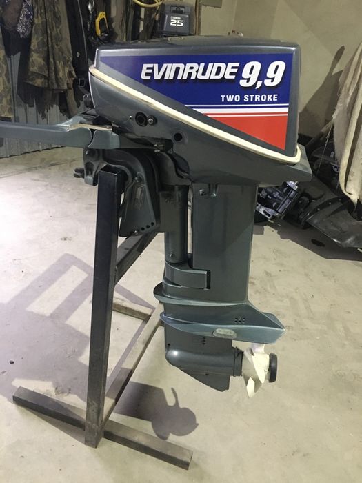

Если в порядке, то стоит, наверно. только табличку лучше привести в соответствие. На такое фуфло у нашего ГИМСа реакция может возникнуть непредсказуемая...
Регил недавно мотор, только купленный. Мотор по правилам сейчас это зап/часть. И твой мотор никому не нужен... тем более 9.9. В Питере так, как в других местах не знаю.
