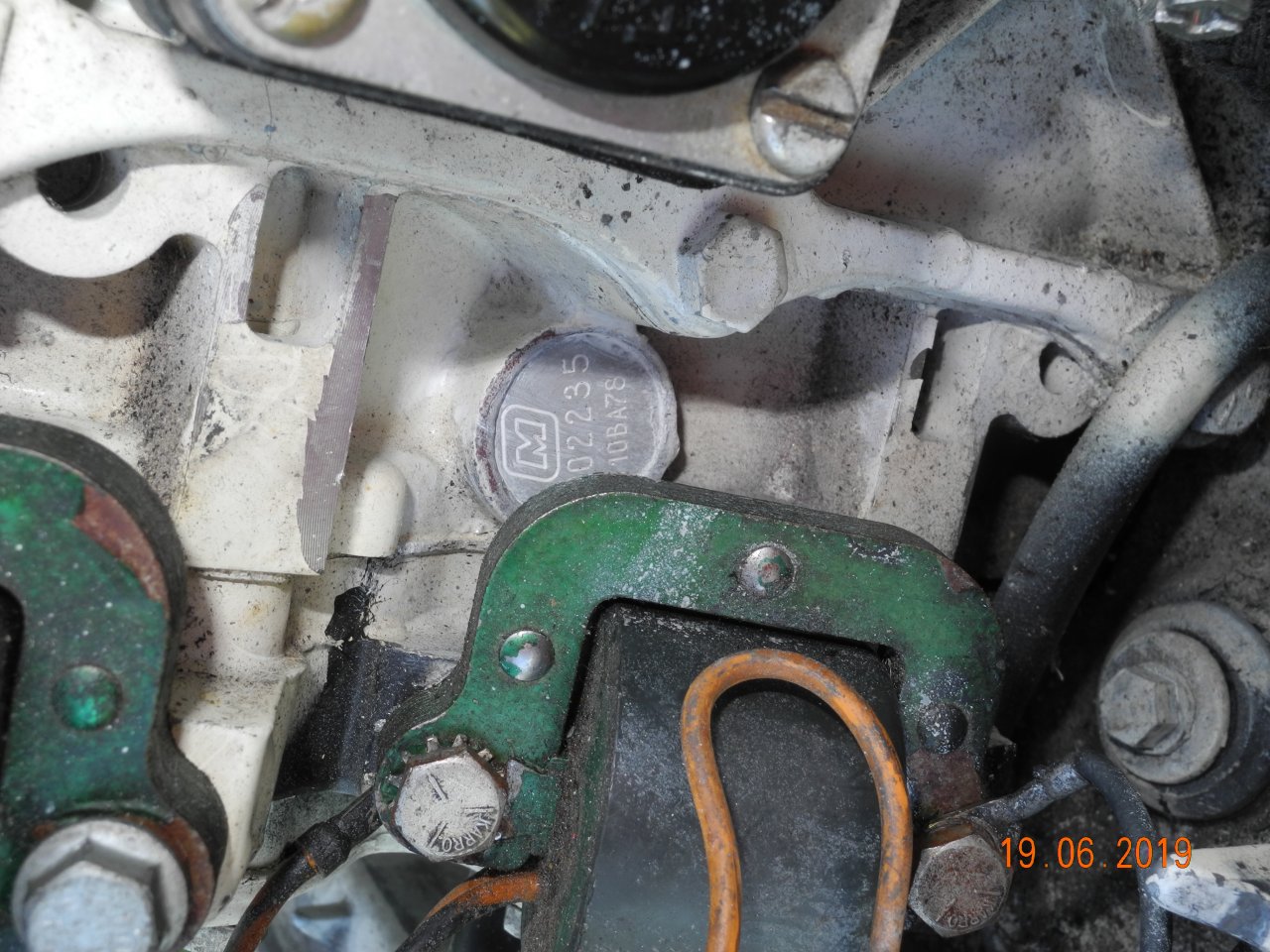

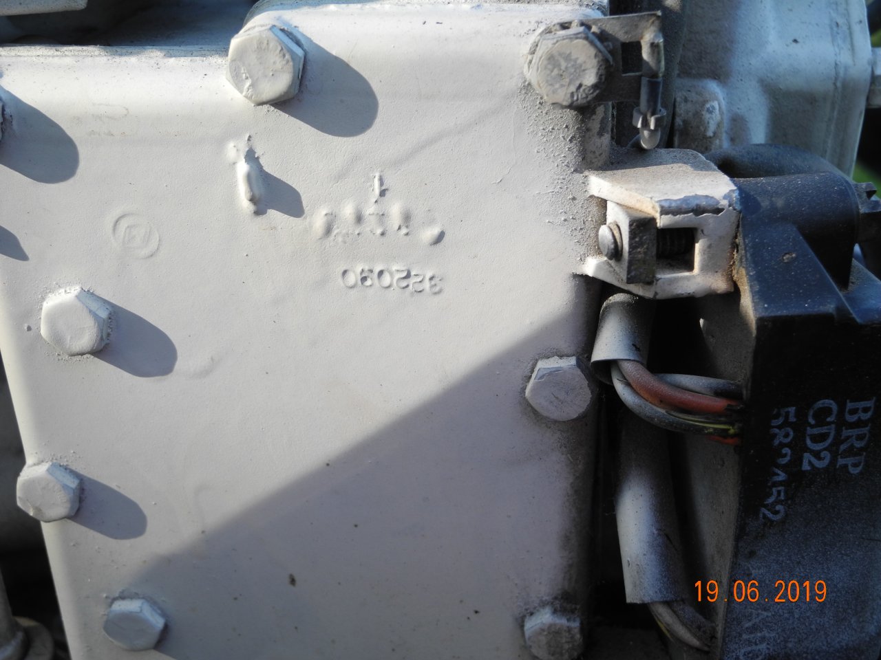

- по серийному № 02235 / 10BA78 - пожоже 10-ка, НО, лично дергал за ручной стартер - не похож на 10-ку, больше соглашусь на 20-ку, НО - разве можно в блок 10-ки впихнуть потроха 20-ки? или я чегото не понимаю? - или 10-ка тягает санки на глис? :unknown:

ИМХО пятак забили в голову от десятки. А так это 521 куб(20-35). Может и 35 быть(они как раз с глушителем впуска шли), вЕРСИЯ ,, коммерческая,,, с выхлопом в хобот и винтом на шлицах. Винт хрен найдешь.

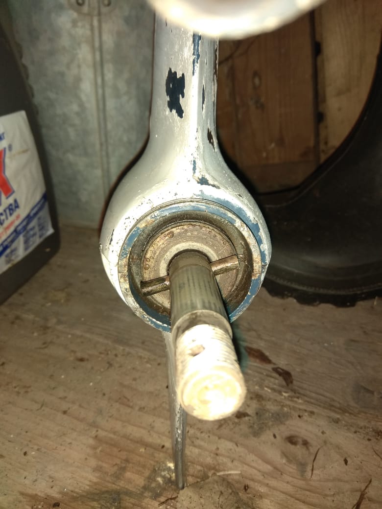

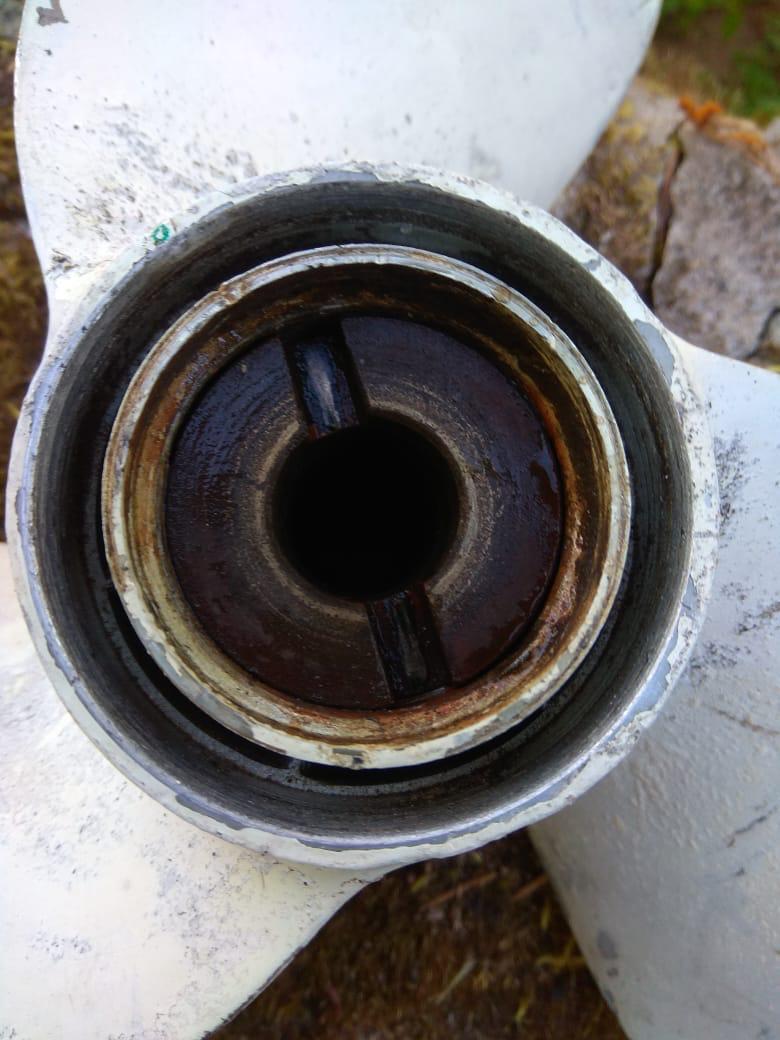

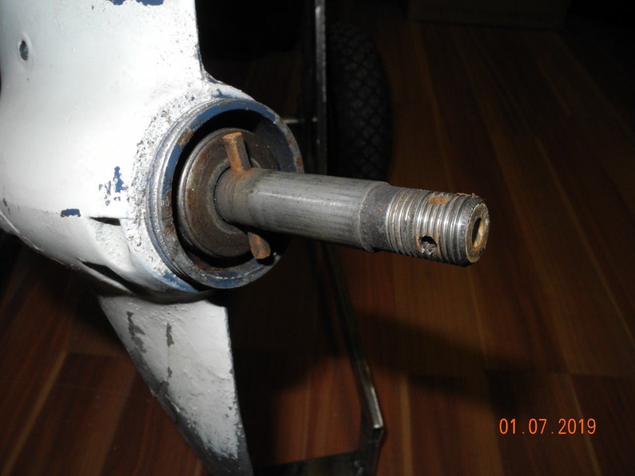

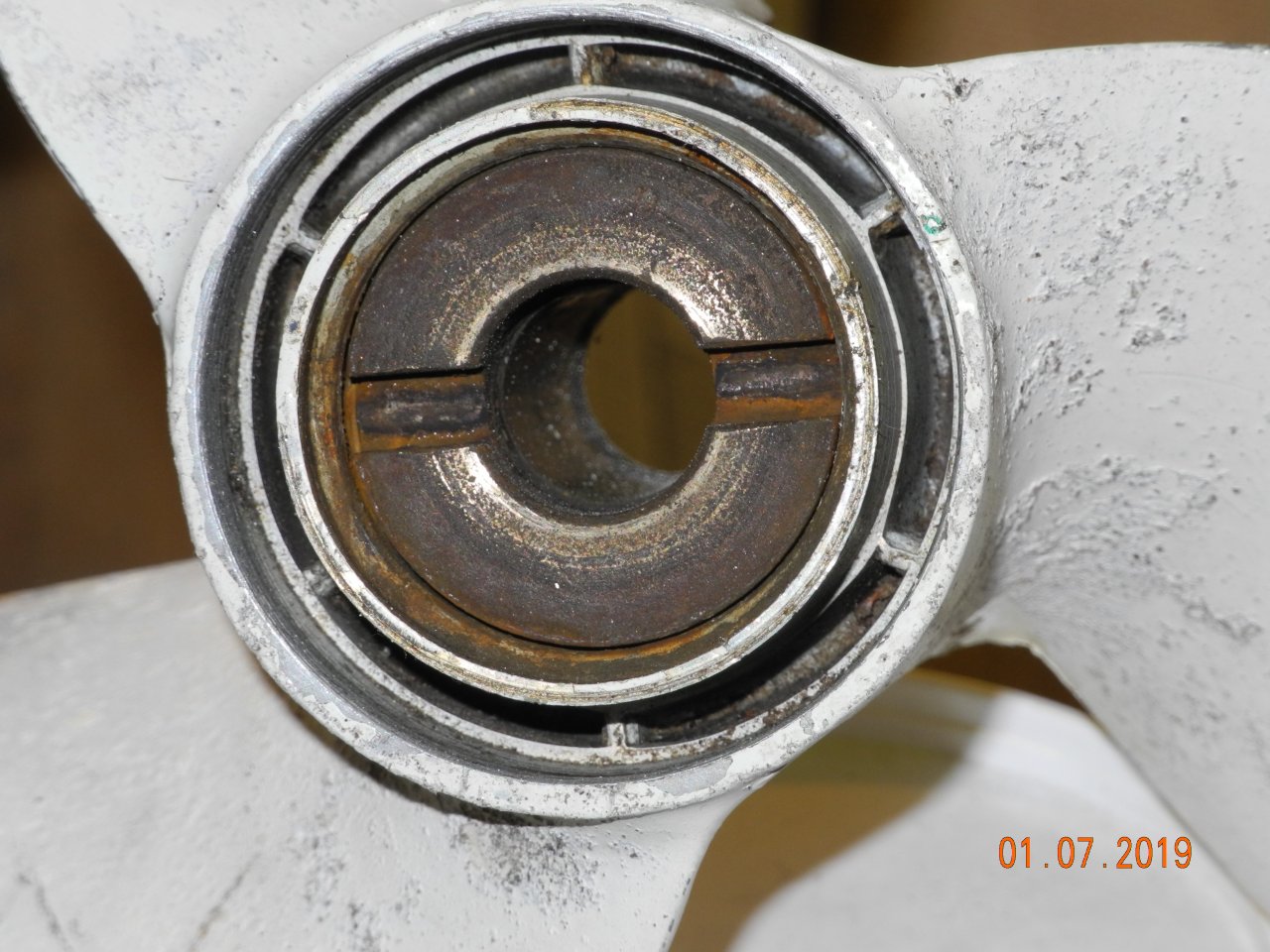

озадачил владельца, сняли винт, стоит шпонка, вал гладкий со следами шлицов

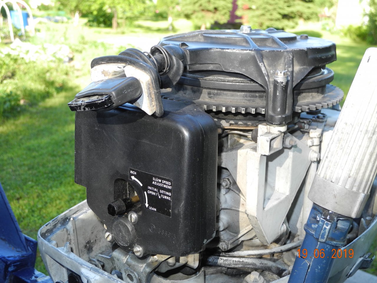

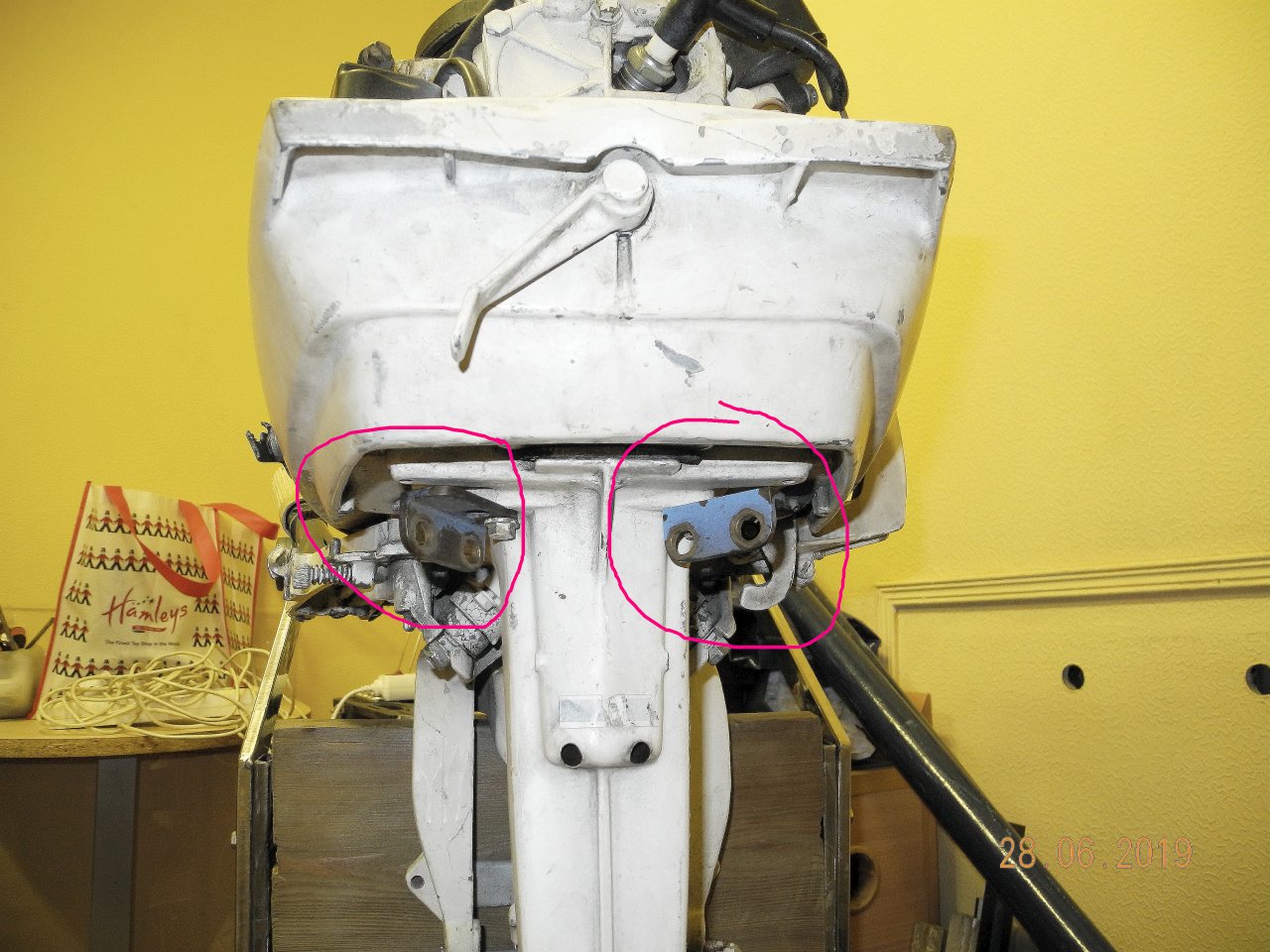

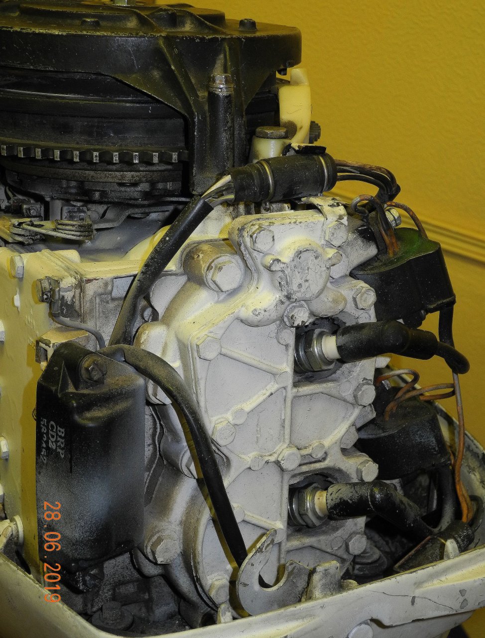

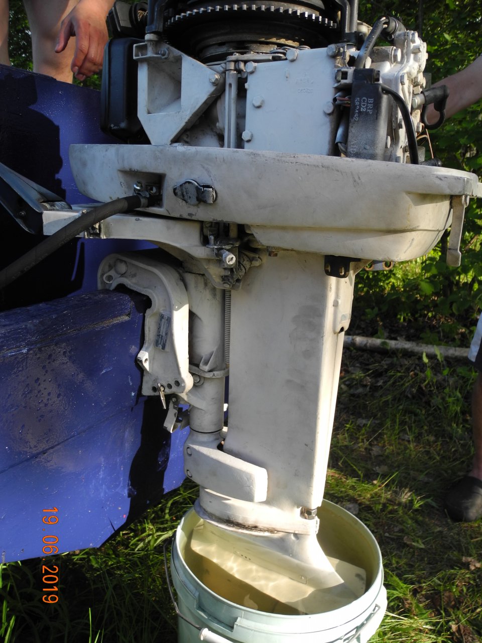

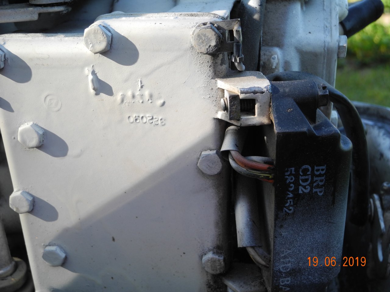

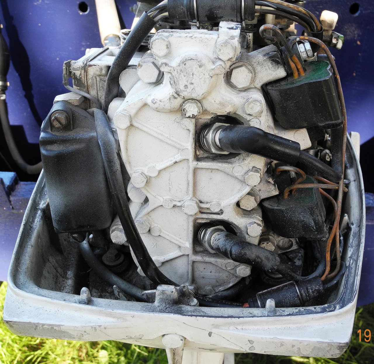

продолжу тему "зверька"

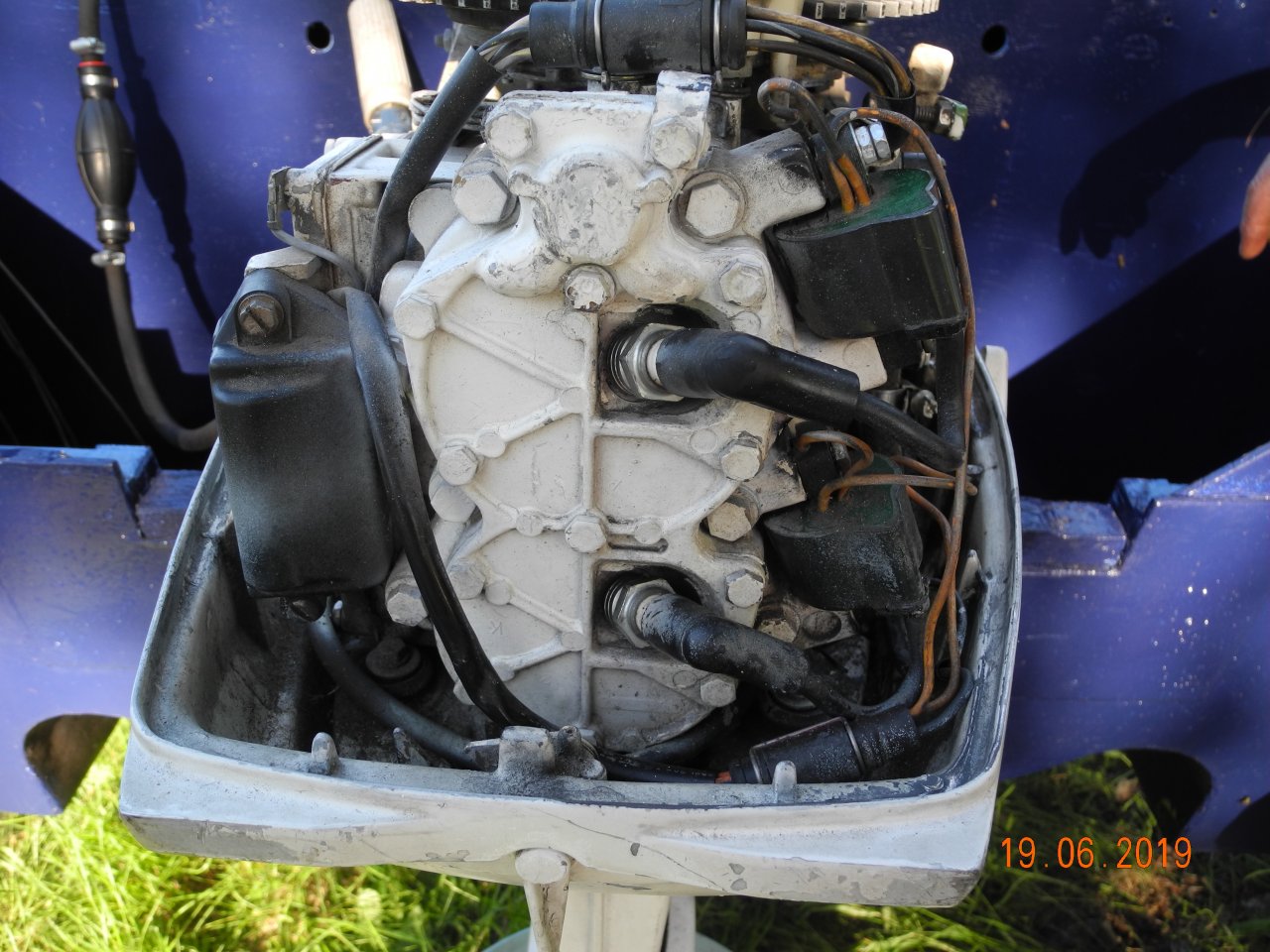

наконец дошли руки внимательно покрутить внешне и пофоткать, дабы постараться определить поточнее мощность...
прошу помощи в данном вопросе... т.к. стоит выбор: продать (вроде появился покупатель за 45 тыр)? или оставить?
компрессию постараюсь померять сегодня

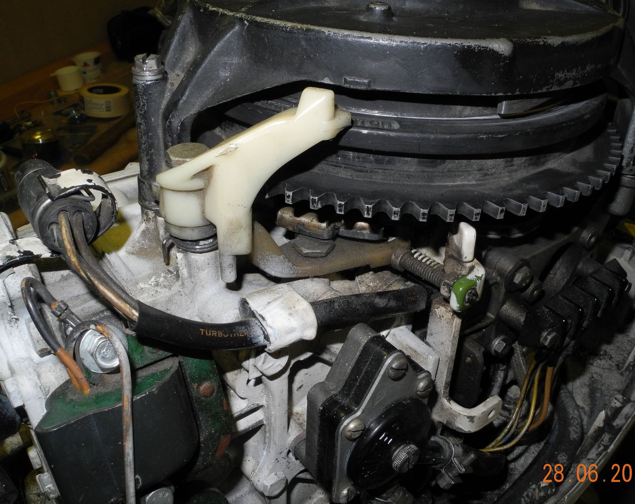

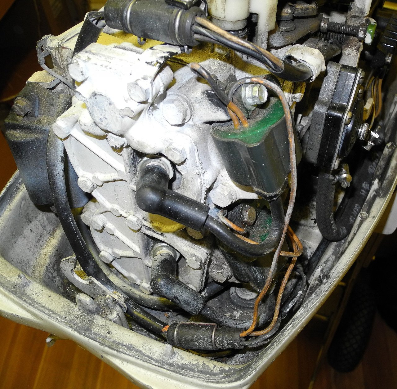

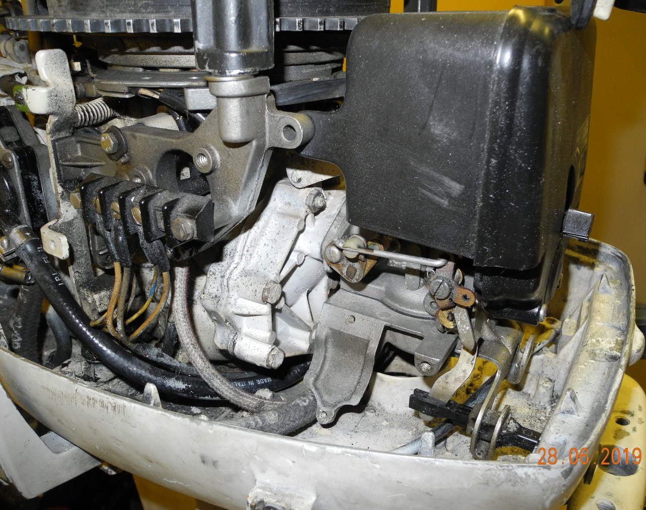

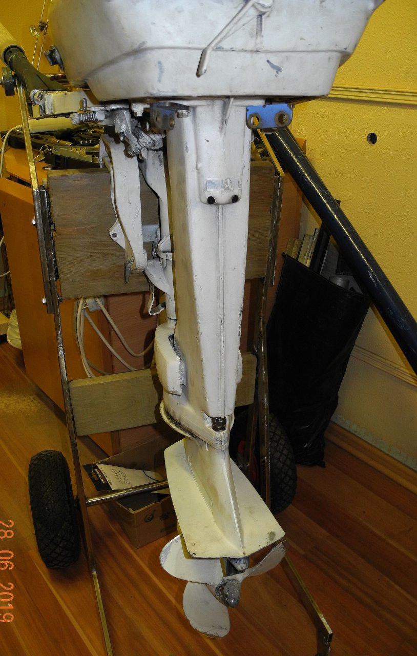

итак: фас
157162

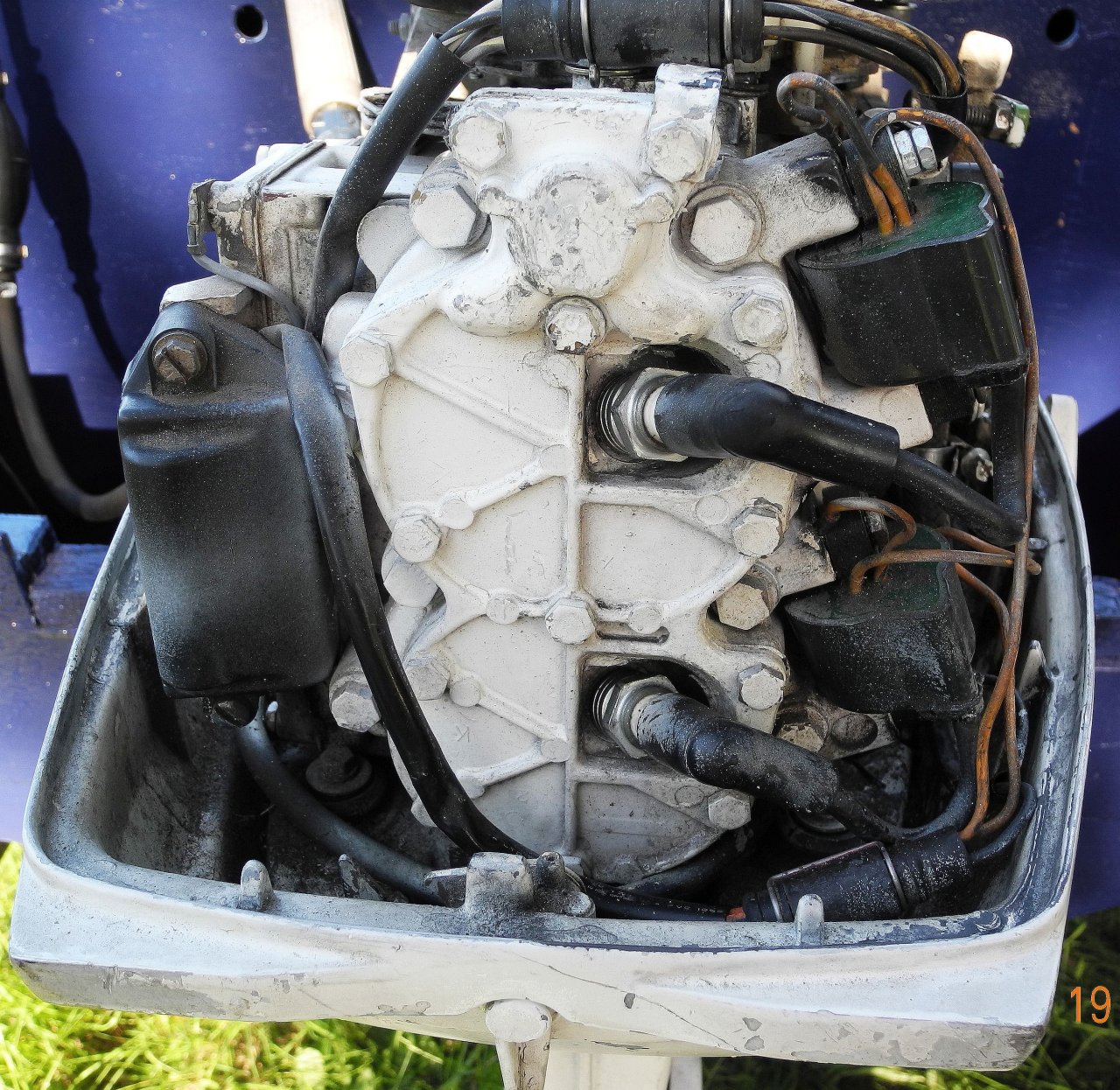

вид слева
157159157160157161

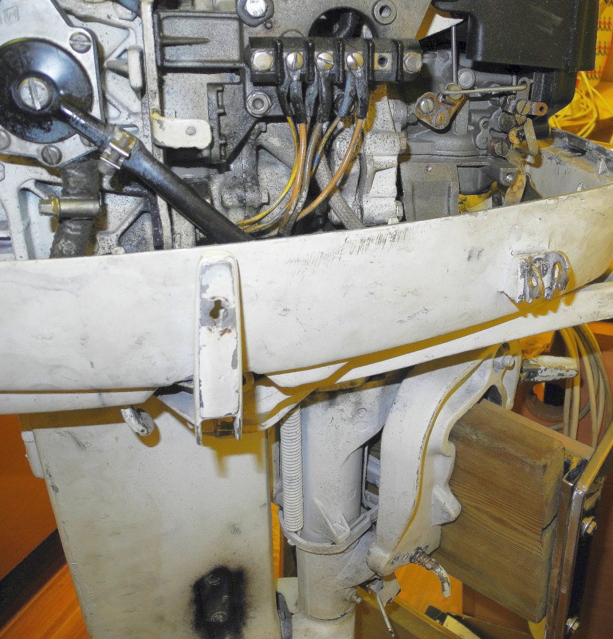

вид на бензонасос
157163
вид справа
157170
вид сзади
157164157165 157166157167

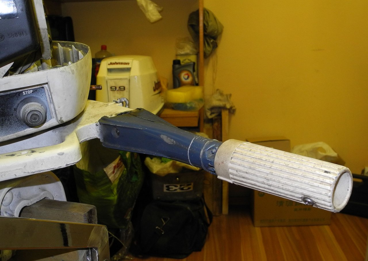

румпель
157168
рычаг подъема
157169

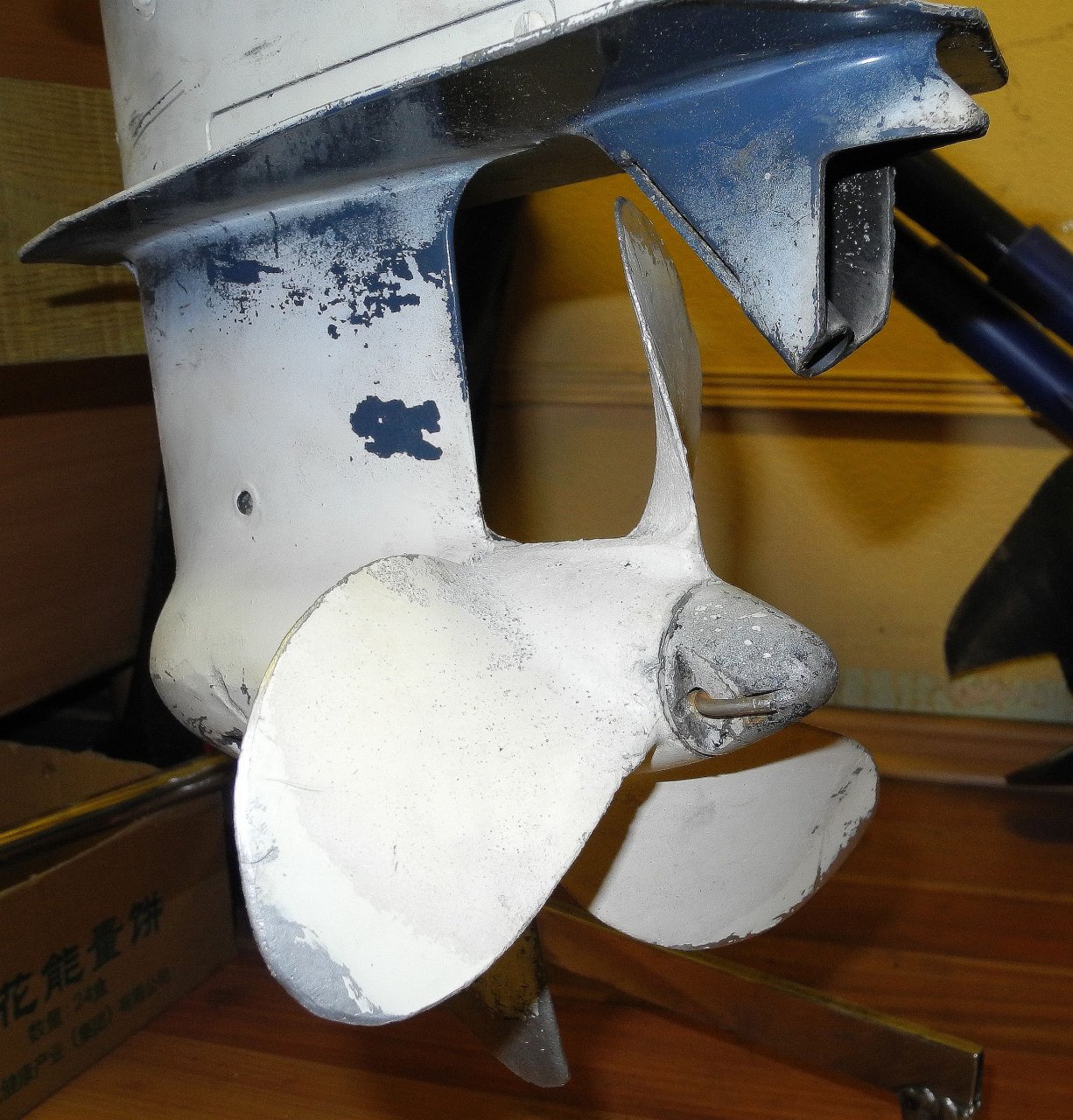

вид нижней части мотора
157171
для чего сие предназначено?
157172

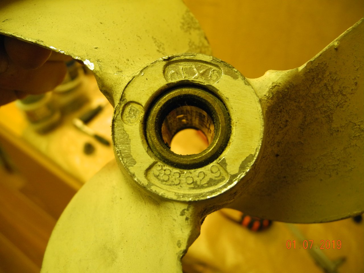

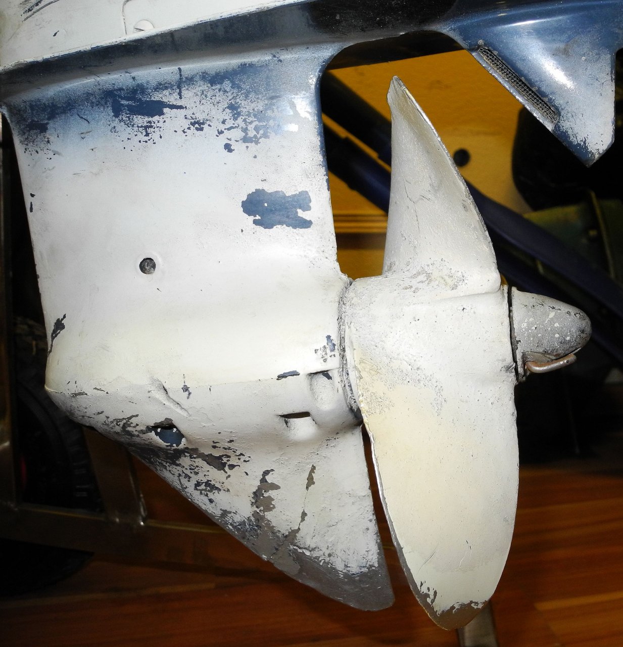

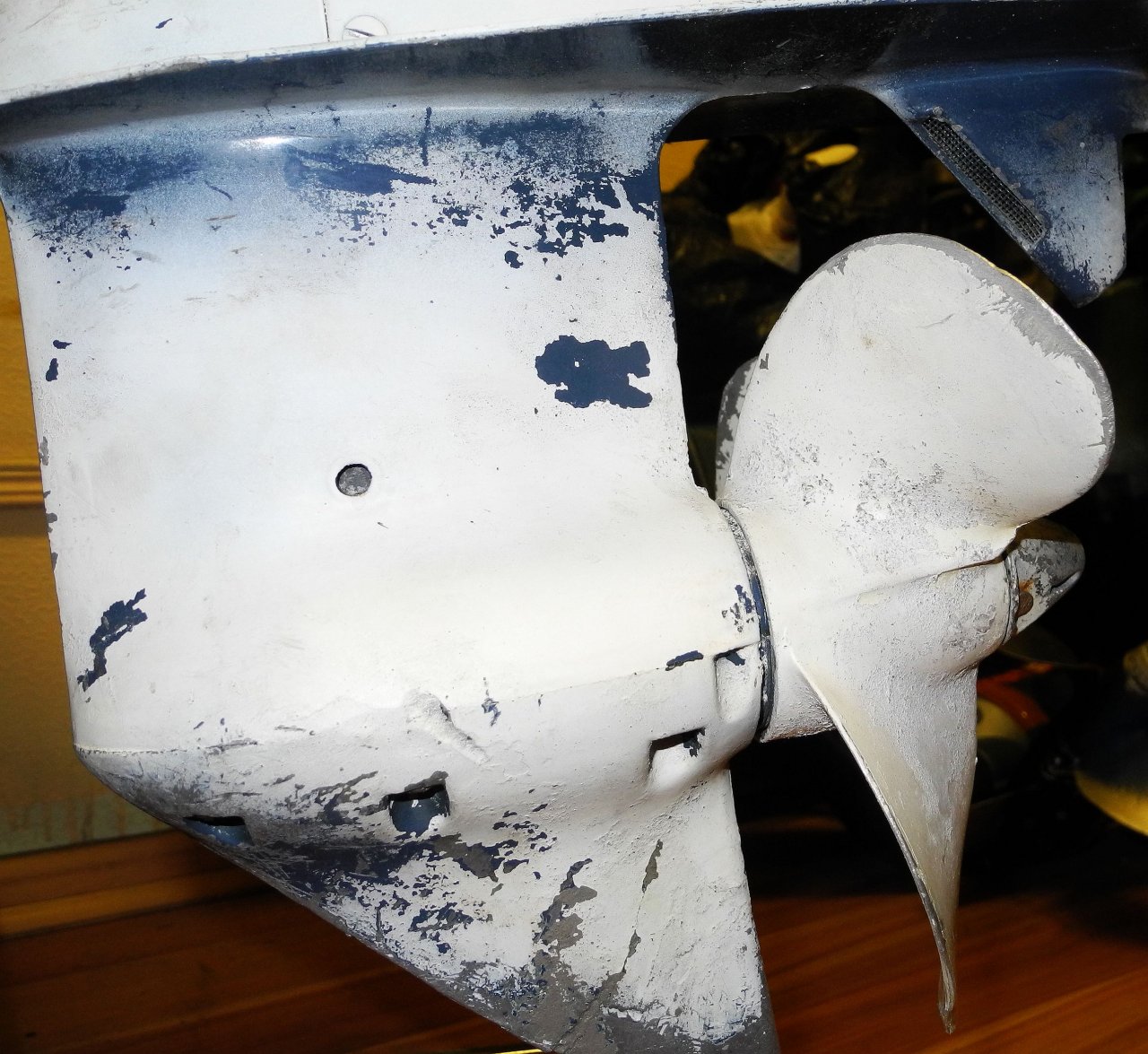

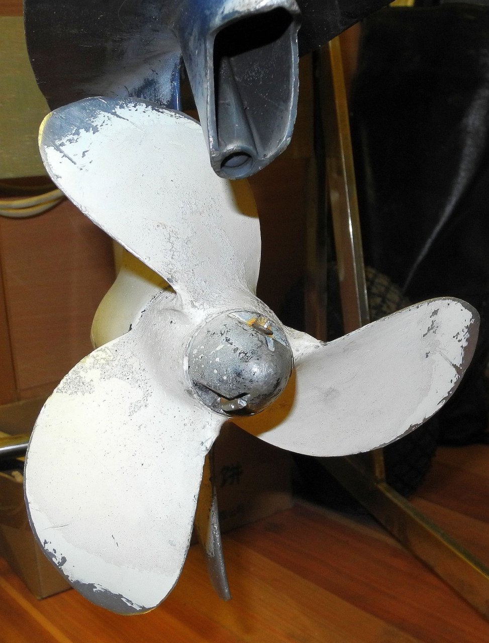

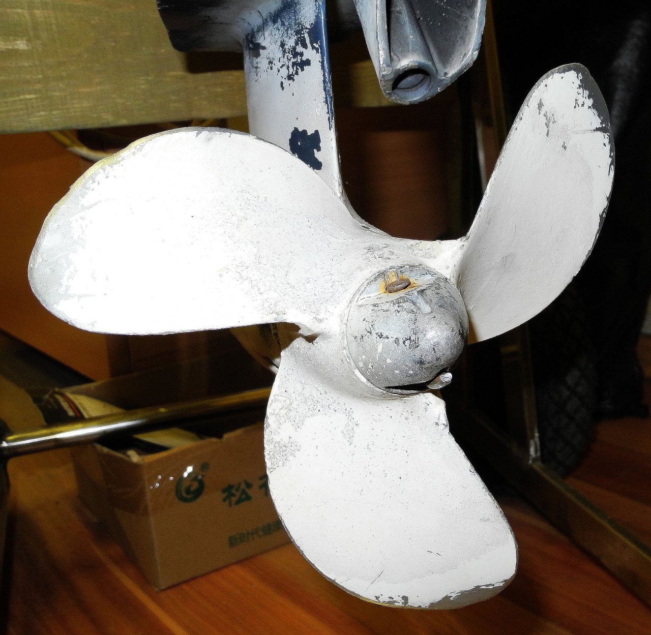

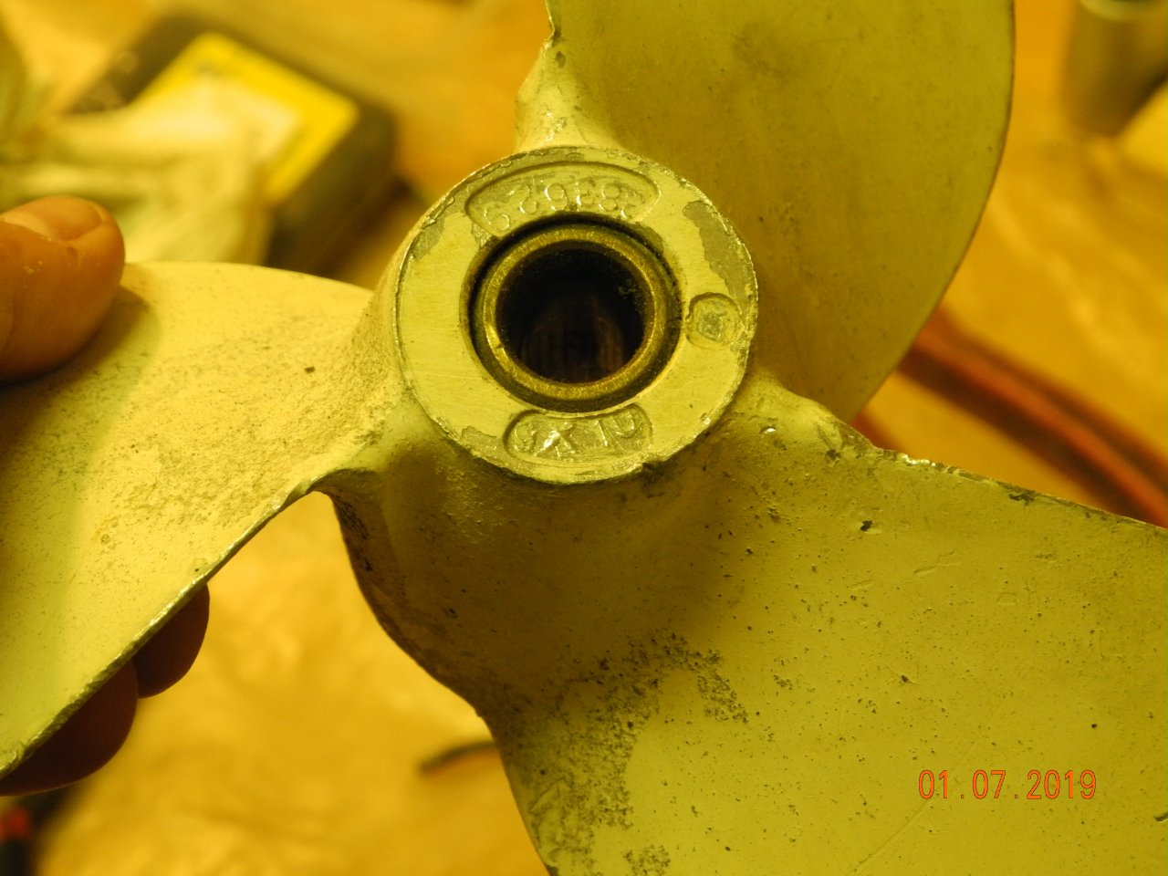

винТ вызывает сомнения!!! смотрится как мышь на фоне слона.... и какой сюда подходит от других моторов?
157173157174157175157176157177
на грузовой не похож....
надеюсь групповой "мозговой штурм" направит меня в нужном направлении.... :snimau shlyapu:

дополнительные данные по моему "зверьку"...
видно, что мотор перебирался, по покраске и прокладкам...
компрессия: верхний цилиндр - 8,5 / нижний - 8
- причем, нормально дернуть удалось не более 2-х раз на каждом цилиндре, мотор как будто клинил при продергивании, без свечей и компрессометра крутится без вопросов....
когда его дергал сразу вспомнил как 30-ой Си ПРО возился, плечо почти вывернул....
- вал винта: диаметр - 16мм / длинна до резьбы - / ширина корпуса винта - 62 мм/ внутренняя втулка корпуса винта - 54 мм / длинна посадочного места вала со шпонкой - 45 мм.
большинство наверно на работе или на рыбалке.... :unknown:

На вскидку, голова имеет обьем 521 куб. Скинув глушитель впуска можно приблизительно посмотреть диаметр диффузора и его мощность. Вообще роздушивается мотор до 35 сил. За редуктор ниче не скажу но то что он годов 70-х так точно. Компрессия походит еще но уже не "целка". На моем моторе по 10 кг/см2.

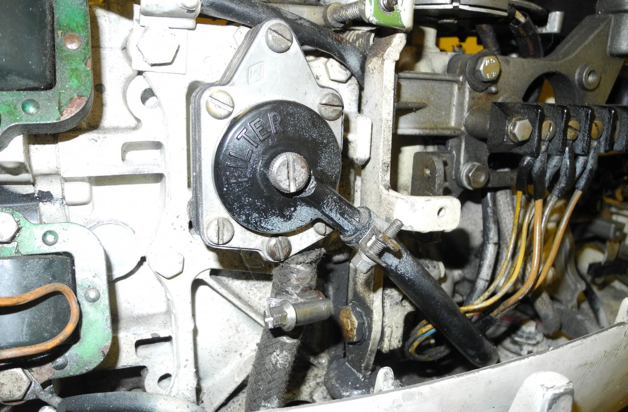

скинул глушитель посмотрел работу карба и тяг иии.... снял кино с вопросом
диаметр входного диффузора карба - 38 мм.
В карбе стоит если присмотрется на входе пластиковое кольцо которое душит мотор и уменьшает диффузор, выбивай его на и рассверливай ГТЖ и будет в нём 30+ лошадей. Перемеряй заново компрессию минимум 5 раз прокрутив мотор. По тяге отпусти винтик и на полный газ нажми, подвинь и зажми как нужно. Пластина так и должна толкать заслонку до почти половины газа а потом толкает тяга. Делайте полное открытие. Щас в нем от 20 до 25 сил.
9 555
4 762
Может не стоит продавать мотор с не раскрытым потенциалом? Попробуй провести манипуляции как говорит Александр и прокатись.Если по документам он 9.9,а переть будет как 30 это же класс!
