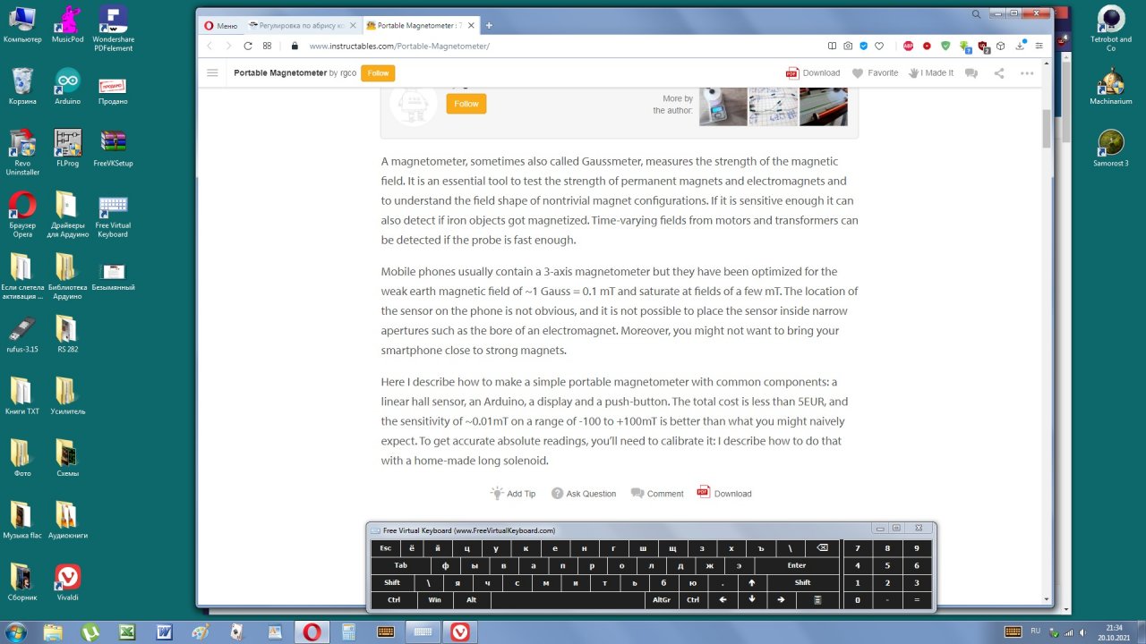

Оценивать лучше всего Гауссметром. очень просто собрать и откалибровать. стоимость - около 3у.е. (ардуино-нано, датчик Холла, экран). Чтобы прошить и откалибровать нужен любой ПК, блок питания, желательно регулируемый, ПВХ трубка и немного провода, чтобы создать магнитное поле известной величины. Здесь очень простой, но к нему нужен калькулятор.

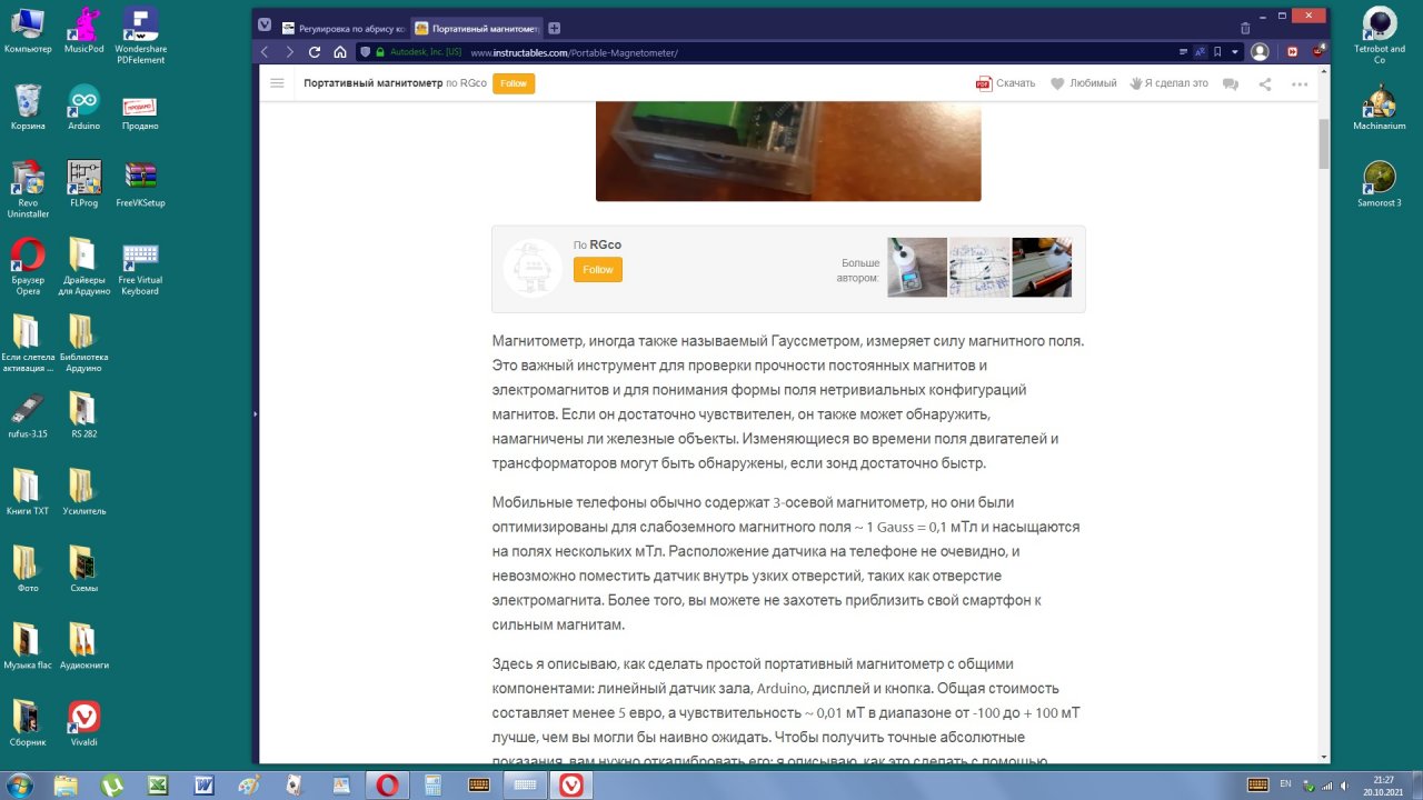

Не совсем по теме, есть браузер Vivaldi, он имеет функцию автоматического перевода страницы.
Вот так он мне открыл сайт из 30 поста. То есть ползать по заграничным сайтам гораздо удобнее.

Вот так он открылся в Опере.

Хром также переводит. Да там то и переводить нечего. Я себе собрал, работает. Есть исходник. Поделюсь
