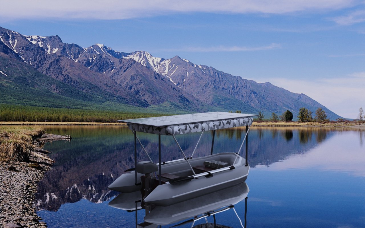

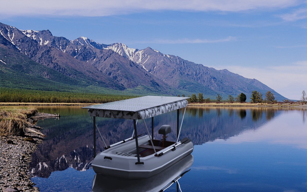

Ну и 3д модель лодки:

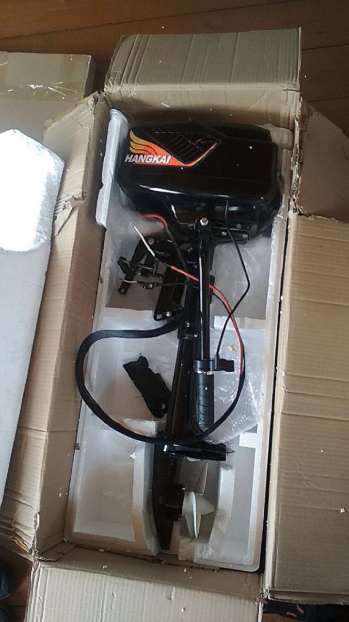

Вообщем начали приходить ништяки, скоро начну собирать..

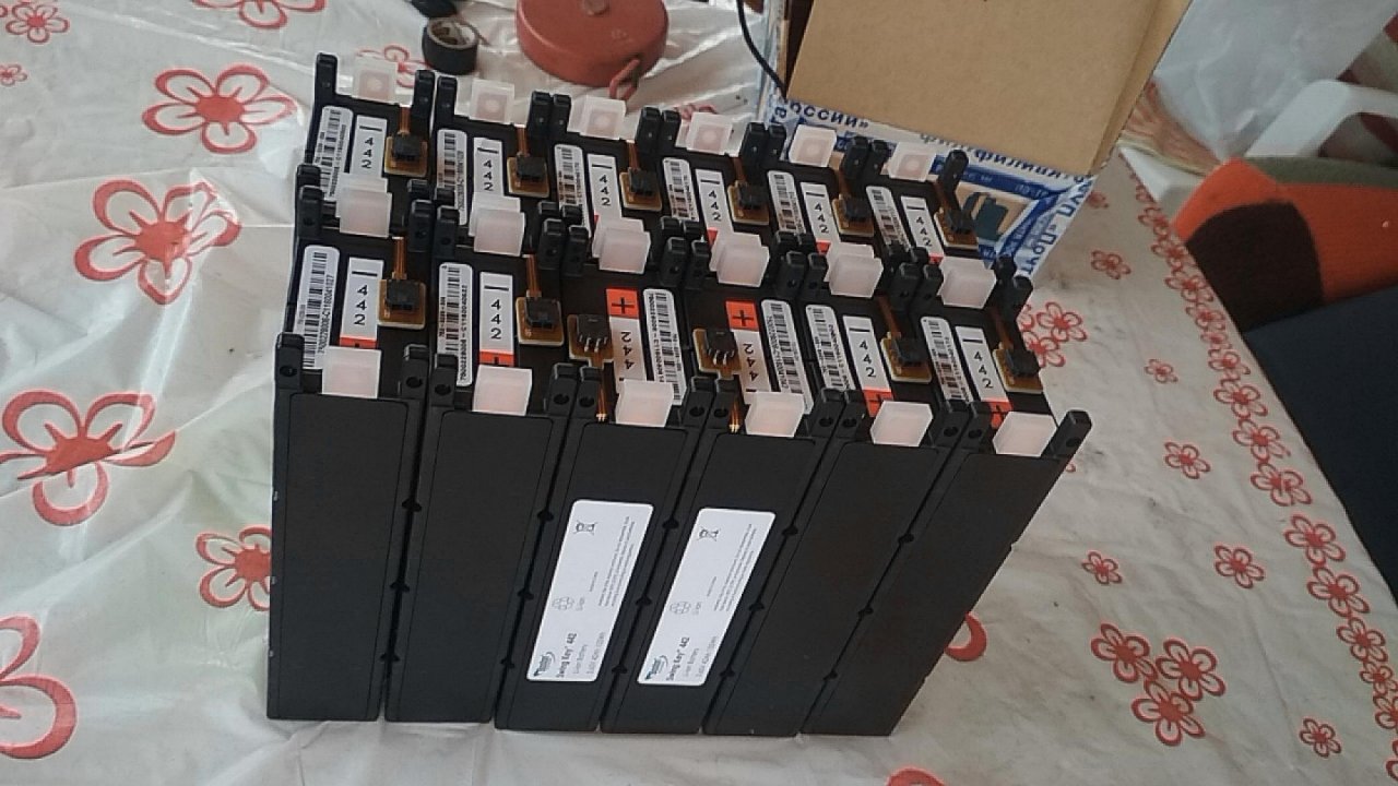

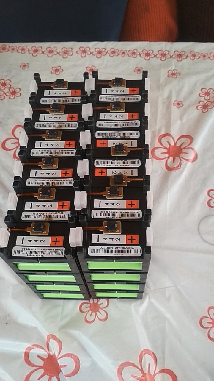

итак приступил к сборке тяговой литий ионной батареи
benzin7
27.05.2019
22
ПВХ
Электро
продолжаю собирать батарейку
benzin7
27.05.2019
22
ПВХ
Электро

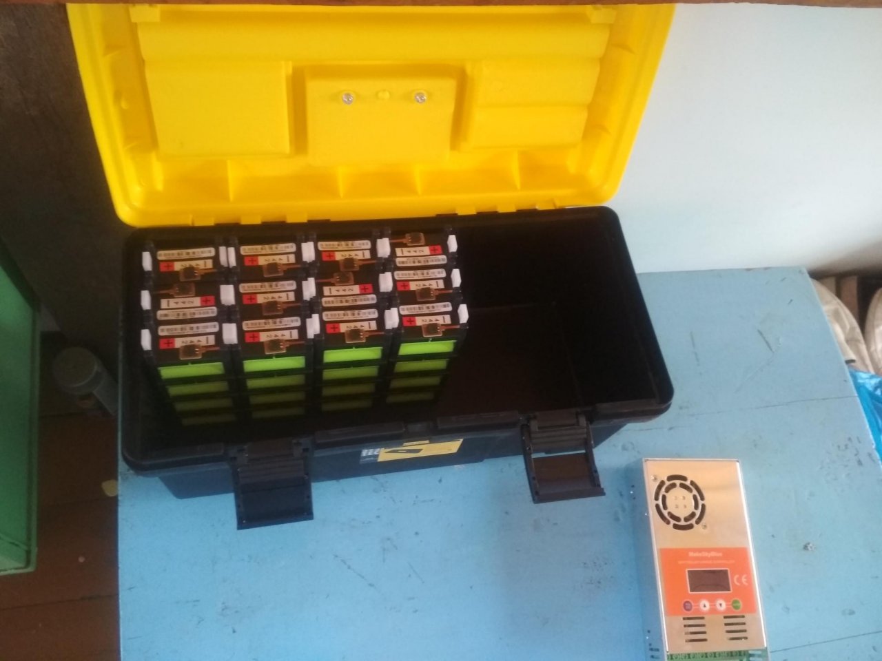

собрал тяговую литий ионную батарею 48V42Ah
Реакции: Serg
3 914
Олег, пора бы уже на воду. А то лето закончится а испытаний так и не случится! :hahaha:
Я то же люблю всякие поделки руками делать, но мне всегда важен конечный результат работы устройства, а не его составляющих мелочей. :hahaha:

ну как бы я же ее руками собираю а не готовое купил, пока не соберу свои "поделки" воды не будет, а еще у людей работа бывает и другие дела... вообщем по плану на воду в собранном виде только к концу месяца...

Ну аккумулятор, судя по наполнению, рассчитан на октябрь - ноябрь, время есть.
Сергей Б
09.12.2017
5 412
1 604
А нету.
Тоже нету.
Я не злобствую, просто у меня в самокате и в скутере для дайвинга аккумуляторы греются до 40-45 градусов, лежат на металле, а там всего 250-300 ватт. Соотношение квт.ч-кг примерно такое же.

еще зависит на сколько высокотоковые элементы стоят, тут вся сборка рассчитана на 75а постоянной нагрузки мотор должен забирать 30а максимум, по идее они только чуть теплые станут от такого...

сделал мини обзор мотора

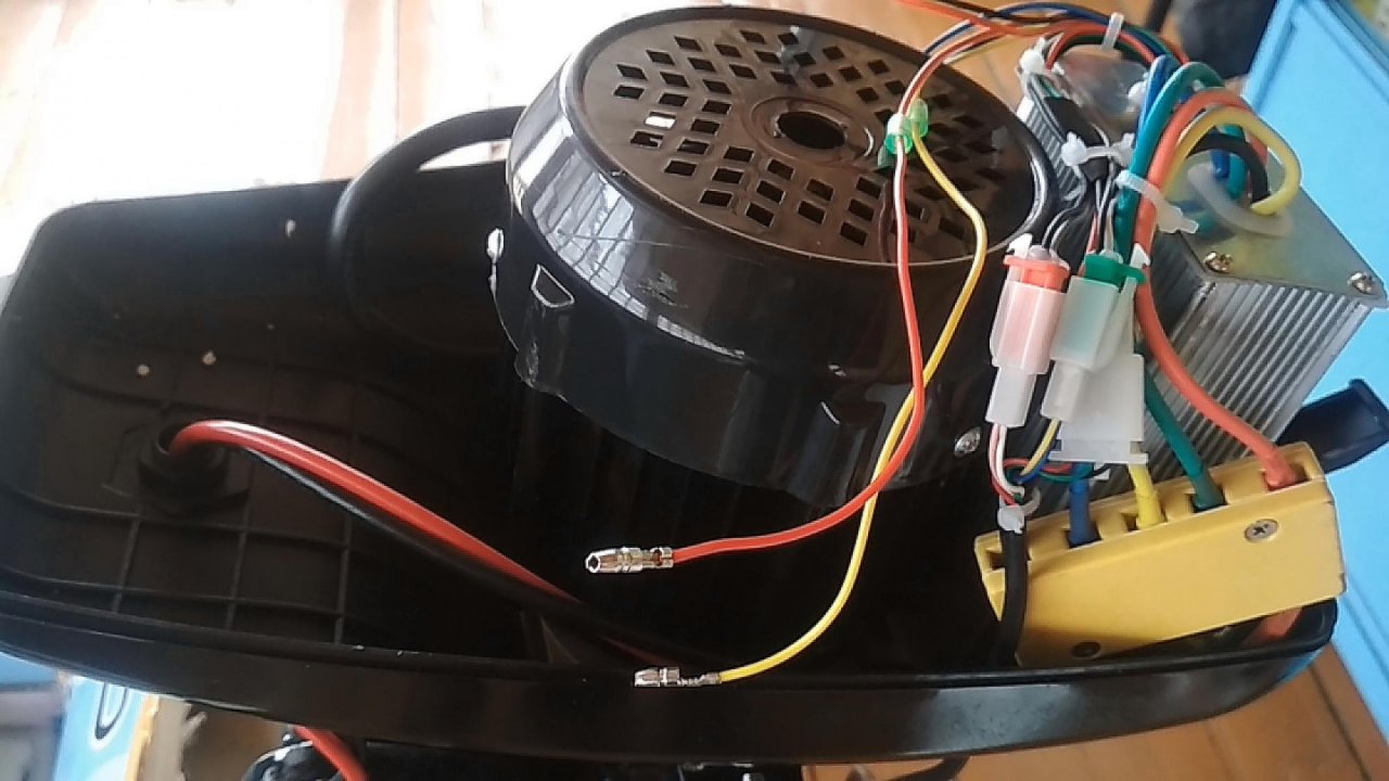

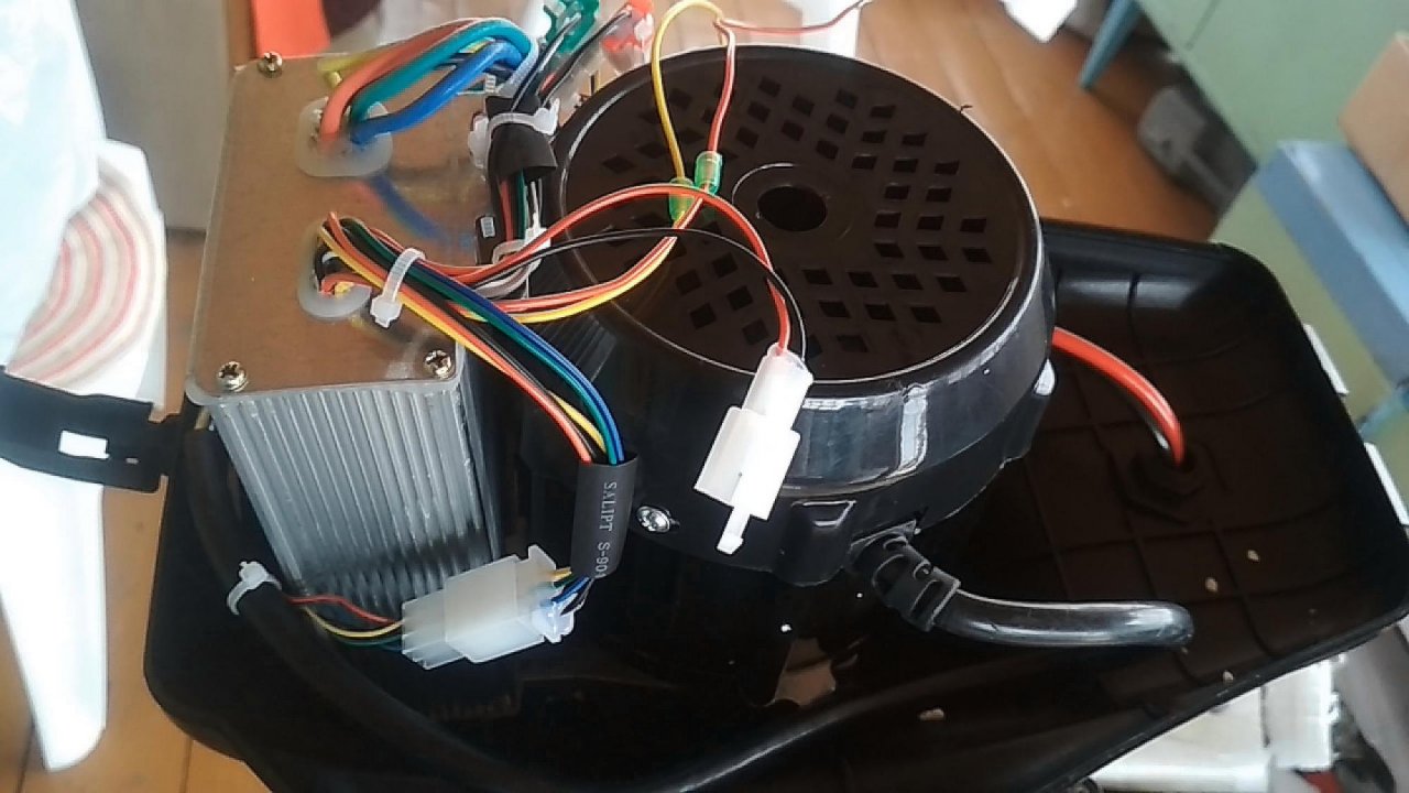

Спустил на воду электро-лодку потестить, что вообще получилось пока без солнечных панелей, батарейка получилась хорошая а вот мотор, короче подробнее все в видео, качество hangkai на высоте, прошу совета, что с ним вообще происходит? до этого были только японские моторы, там я никуда не лазил..

Ну что тут скажешь - бензинки рулят! Идти несколько часов, куда на 5 сильной зажигалке за час доберёшься, не очень интересно. Притом шанс остаться вдалеке с высаженной батареей весьма велик.
Тем не менее автору респект, теория это одно, а практика нагляднее.
Успешного продолжения проекта!
Георг Ом
01.07.2016
6 210
2 048
Богородск
Хангаи-гавно. У нас на работе один маялся с редуктором тоже из-за кривых сальников и уплотнительных резинок с Хангаем-4. Судя по звуку электромотор орет почти как бензиновый. Так явно не должно быть.
