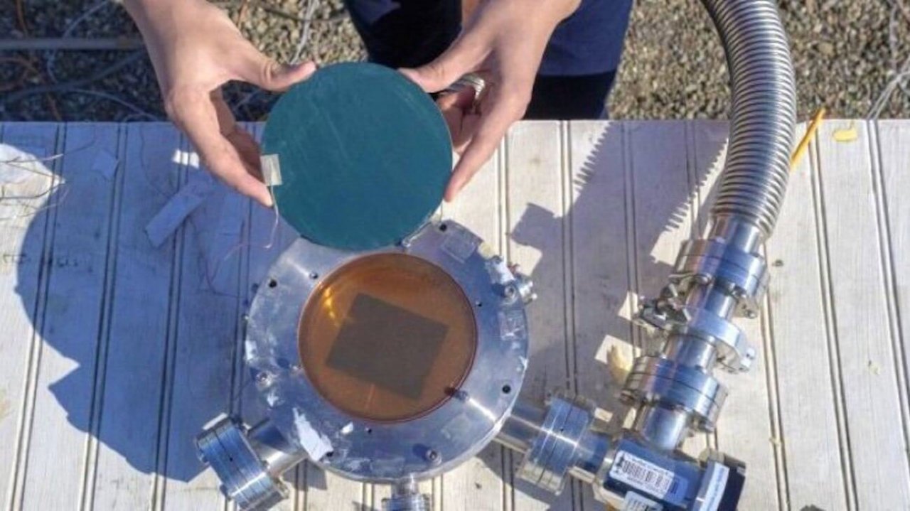

На плавсредство интересны будут суперячейки, не помню как они правильно называются, но живьём видел, на водоохлаждаемой медяшке, кристалл 30х30 мм, над ним Френель из поликарбоната, всё это ничего не весит и отдаёт ажно 150 ватт.
А канадцы сделали кристалл 10х15 мм, и с обычной стеклянной линзой диаметром 1,5 метра сняли 300 ватт.
Не нашёл, картинка типа этой была.
Это и есть элементы из арсенида галлия. Только по размерам у канадцев нестыковочка получается т.к. концентрация излучения в 10000 раз. Сколь помню нормальный кпд таких элементов при концентрациях 500-1000. Может, конечно, за прошедшие 7-8 лет и сумели сделать что-то новенькое.
