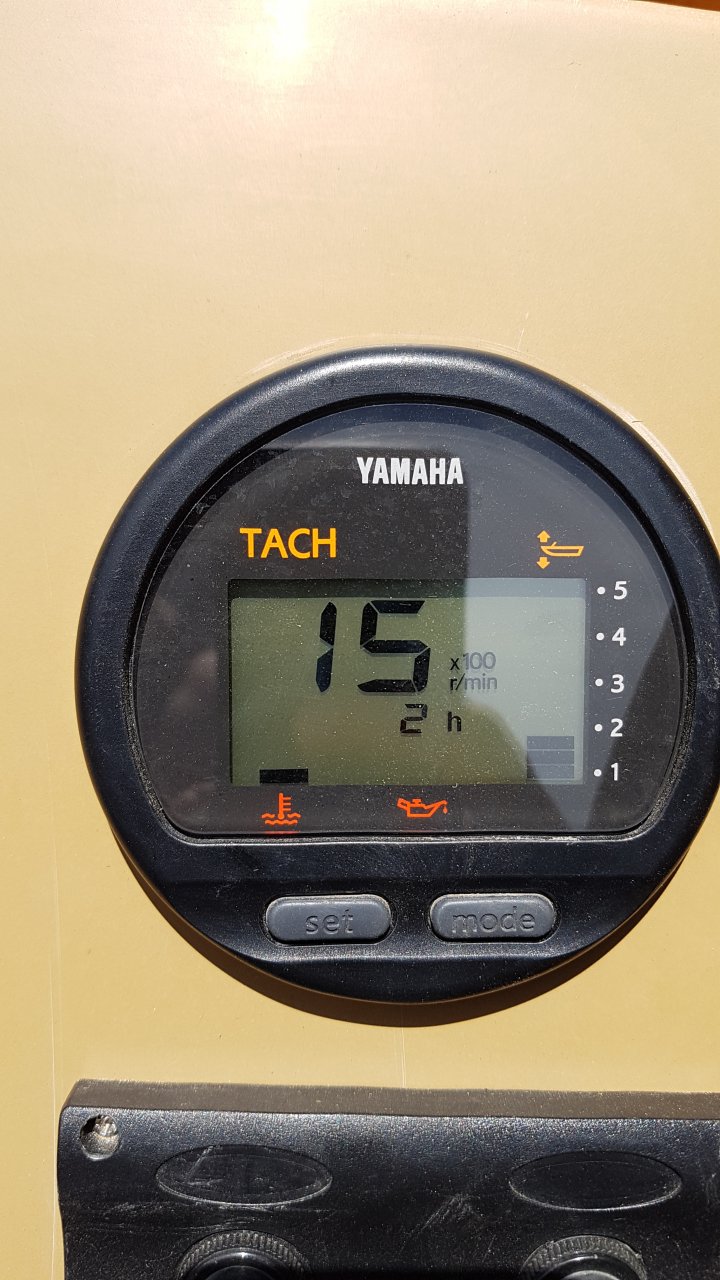

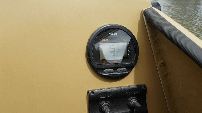

Здравствуйте!
Есть проблема, купили мотор yamaha 60 fetol завели, все норм, НО почему-то мигает индикатор перегрева на приборе , хотя вода идет хорошо, и сам мотор совсем не горячий рука терпит, также нет индикации масла в бочке ни одного деления не показывает, а бочек полный . Может кто сталкивался с похожей ситуацией.

Вот по фотке, у тя неправильно тактность стоит. Масло должно гореть 3-ри сектора и уменьшаться по уровню. При остатке 200г сектор мигает. Пищит и мотор падает до 2500об. Седня если не забуду сфотаю как у меня выставлено было.

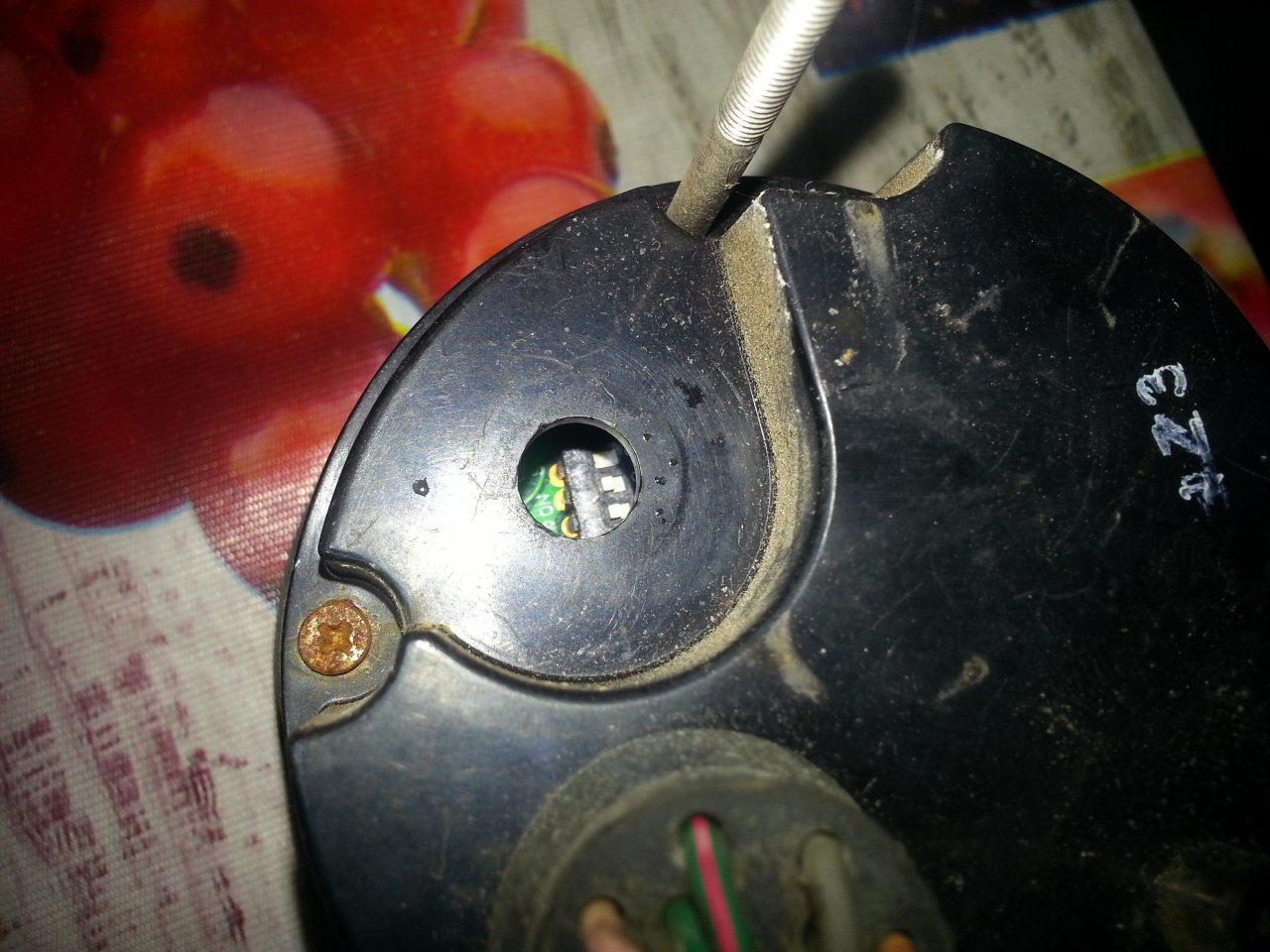

Снимаеш прибор. Смотришь сзади, есть резиновая заглушка. Ванимаешь там в дырке микрик. Все три вверх

Фотка перевернулась. Там где куча проводов это верх. Тока аккуратно, клавиши не обломи. Дружище ты не теряйся, возможно у меня к тебе просьба будет. Есть у мея мысль подружить прибор от такого же мотора как у тебя с сузукой 65. Вопросы по проводке могут возникнуть, а мотора уже нет.

Большое спасибо, теперь все в норме!!! Уровень масла показывает, контроллер температуры не моргает
