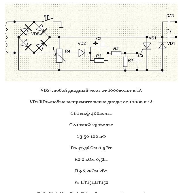

Я бы посоветовал обратить внимание на эту схему

Дмитрий, а скажите чайнику, что за зверь такой VD-1 :?:
Это новая деталь выпускается фирмой "Horns & hooves",стоит недорого.

Гугл меня ахер с этим запросом послал :D , скажите, насколько эта деталь распространена, и как ее вообще в магазине спрашивать?

Как то тема под заглохла... Я так понимаю что для вихря она не совсем подойдет, если зафиксировать панель(как написано в шапке всего5-7гр)?
Если охото полностью зафиксировать панель, то нужно собирать схему №3 или ей подобную, я правильно понимаю?

не дать мне ума этой двухтактной зажигалке. собрал я ее, катушка от пускателя на 220, искра еле видно. цифровичком встаю на диодный мост, а там в момент шмырганья 50 вольт. откидываю VD2. поднимается до 130. НУ ЧТО НЕ ТАК СДЕЛАЛ?
