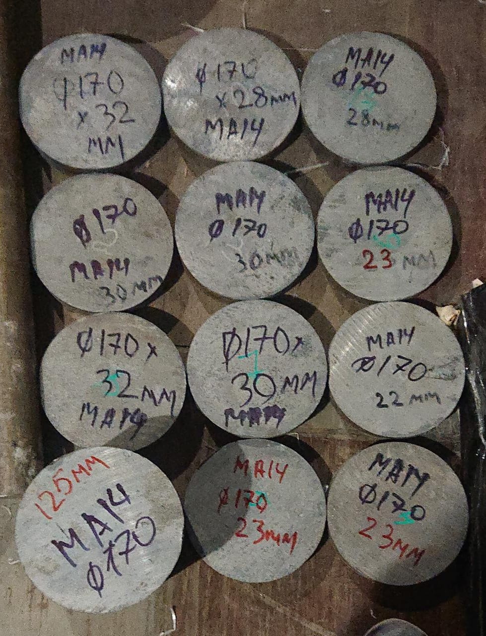

Магниевые заготовки для анодов протекторов разных размеров и формы есть в наличии. Например, есть такие:
228195
228197
Также есть массивные обрезки для стояночных анодов, чтобы вывешивать на оцинкованном тросике за борт, это дополнительная антикоррозийная защита на время стоянки.
228198
228194
Обращайтесь, подберём подходящий размер.

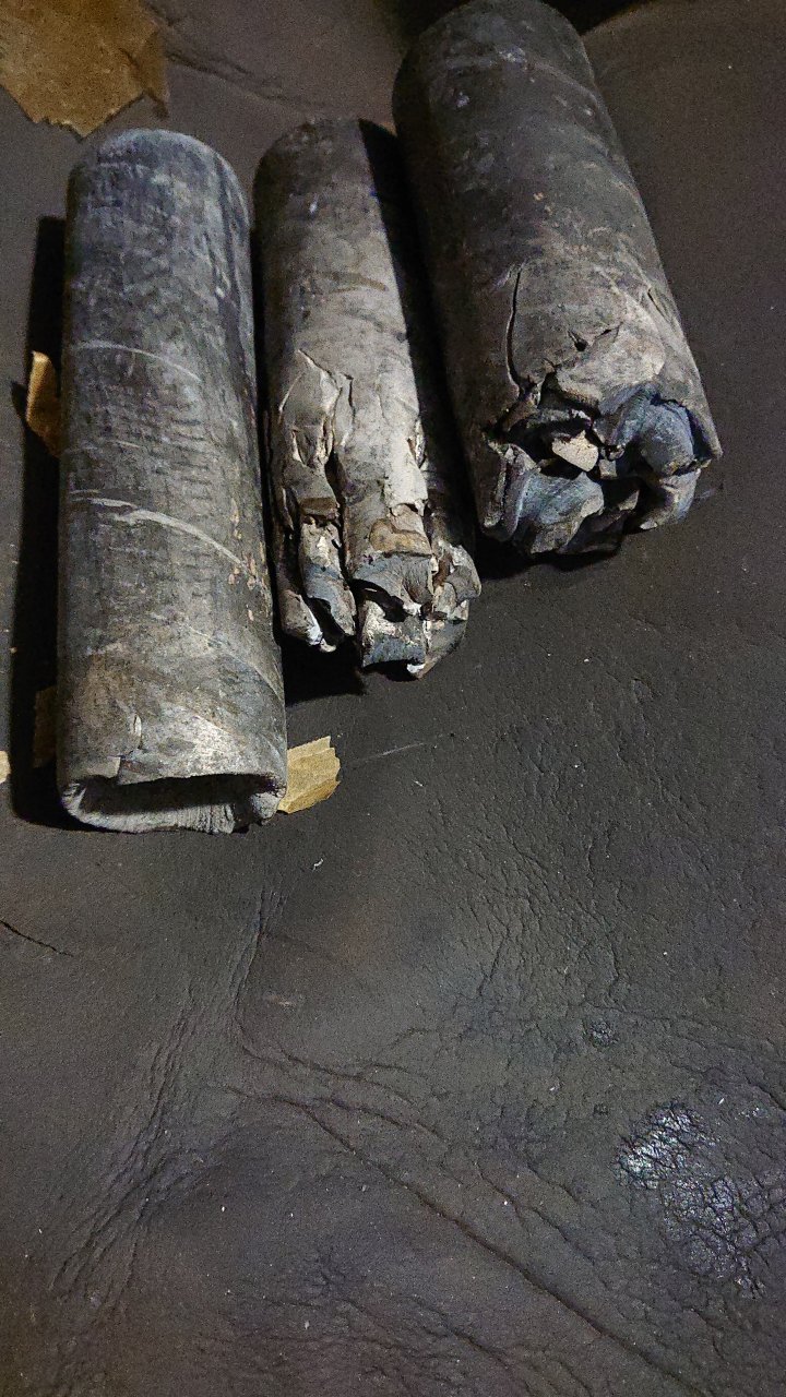

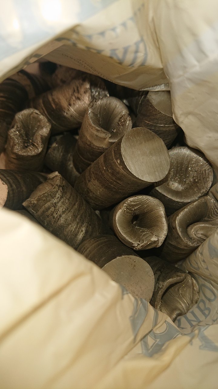

Продаются магниевые аноды протекторы для защиты судна от коррозии и ржавчины.
Все аноды и протекторы сделаны из магния.
Есть разные размеры, те которые на фотографиях и другие.
Дам совет и инструкцию по установке.

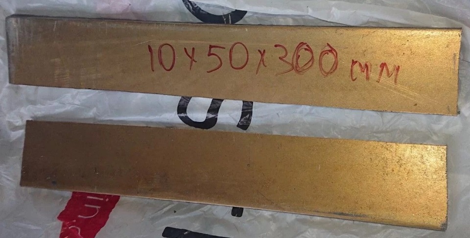

Здравствуйте!
Такие магниевые заготовки для анодов, только с размерами 10мм50мм250мм стоят 1200р за один
256310
Есть некоторый ассортимент магниевых заготовок разных размеров и стоимости.
Пишите требуемые вам размеры, подберём ближайшие размеры из наличия.
