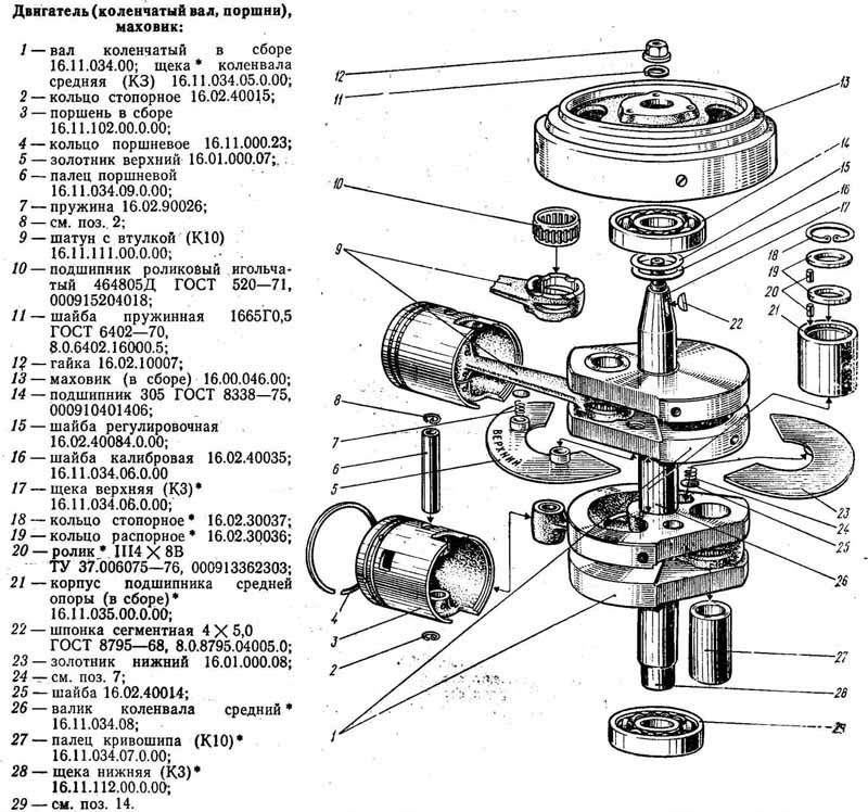

Под конец производства Нептунов, упало качество коленвалов, так как стали ставить индийские подшипники на нижнюю головку шатуна. Коленвалы у 23 и 25 одинаковые. С учетом плохих комплектующих и возросшей мощности коленвалы долго не жили. Так пишут на Форуме.
Лично Н-25 не эксплуатировал (есть Н-23 1980 года). Имеется полежалый коленвал в непонятном состоянии, постараюсь отдефектовать и восстановить "в запас". Когда пробовал купить подшипники шатунов, то в основном продаются китайские или индийские (они же от мотоцикла Восход). С трудом купил Белорусские, но со слов продавца их изготовление уже прекращено.
Нельзя ли уточнить размеры подшипников, у нас есть хороший пошипниковый магазин, возят со всего света.

№10 на схеме. По номеру удалось найти и размеры и купить. Если подшипник развалится, то придется менять и палец и шатун....
Втулки, вместо игольчатых (ненадежных) подшипников на рассматривали?
