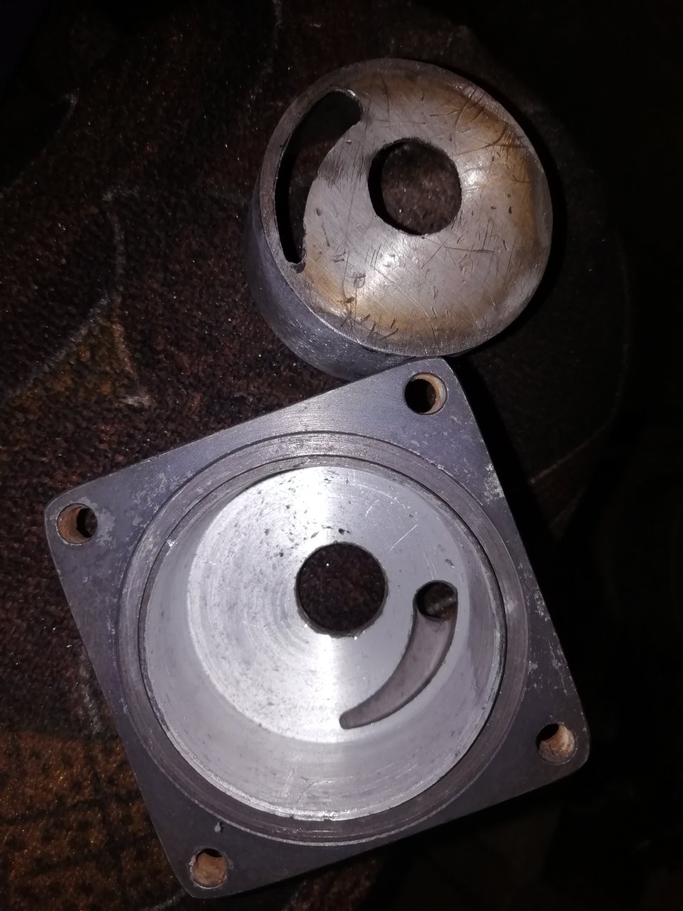

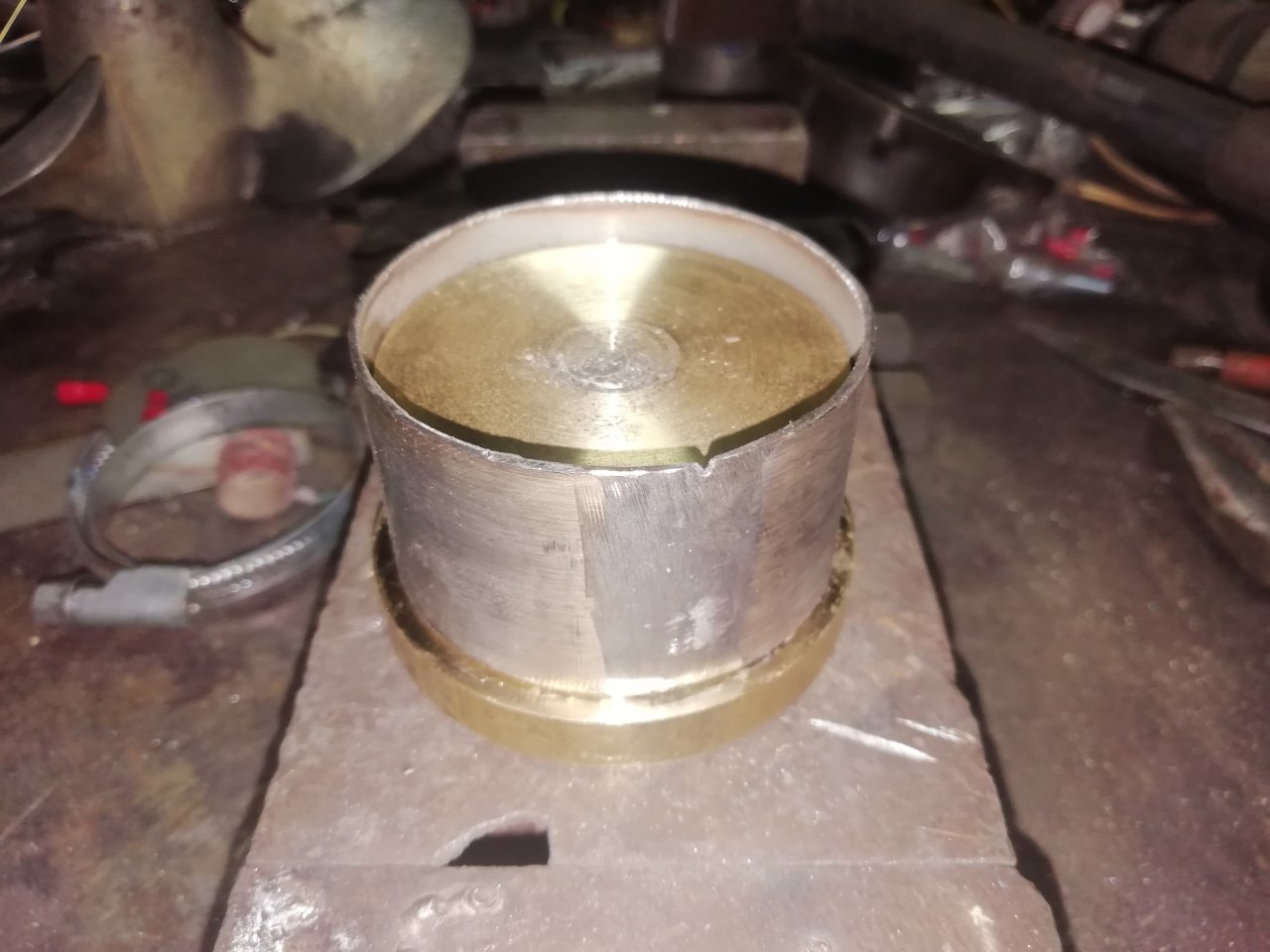

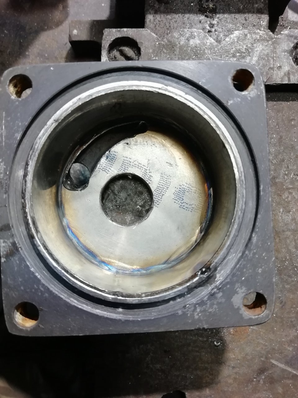

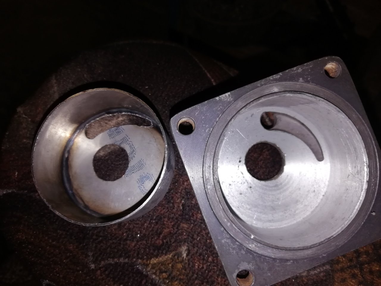

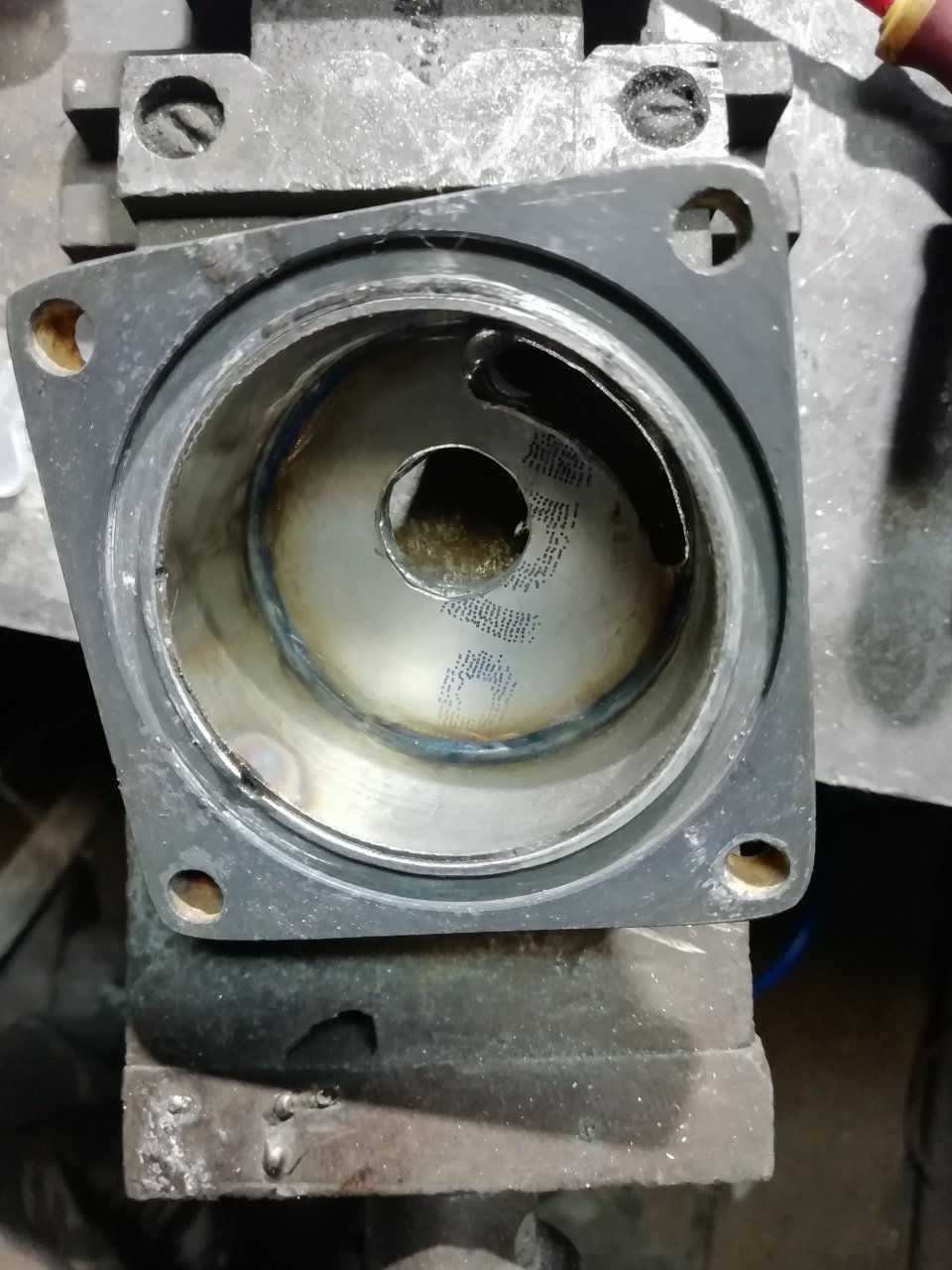

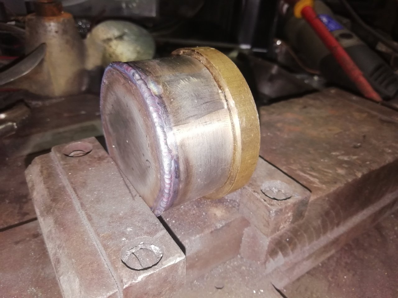

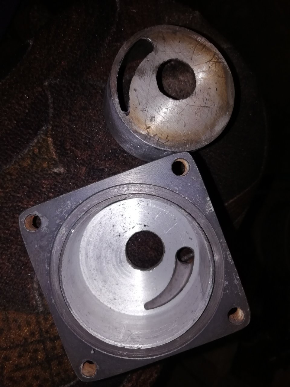

Модернизирую изношеный корпус помпы. Сварил стакан по размерам, проточил корпус, по шаблону из бумаги пропилил отверстия, далее будет приварен ограничитель от поворота и стакан вклеен на эпоксидку

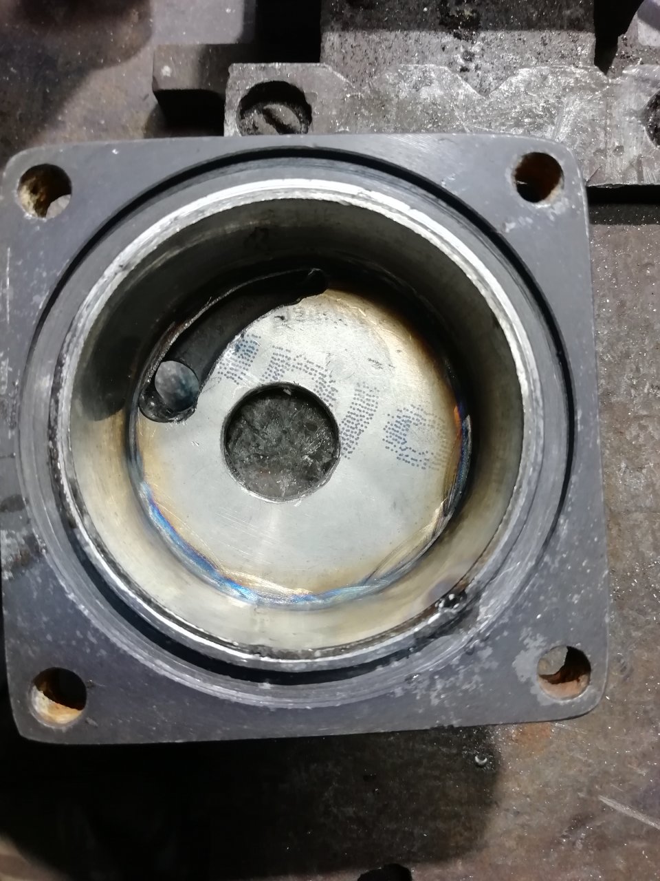

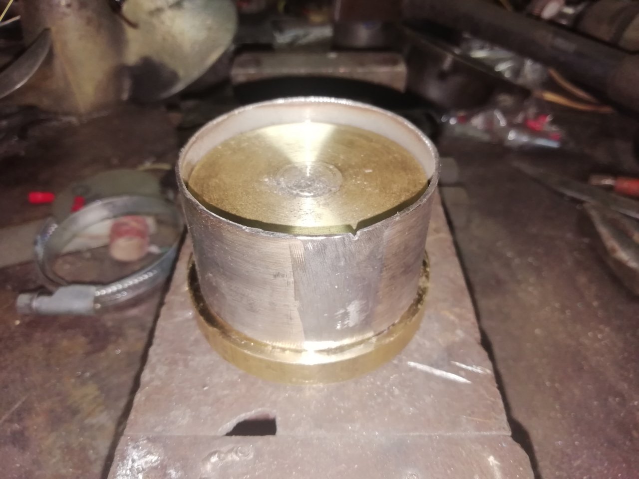

Конечный результат

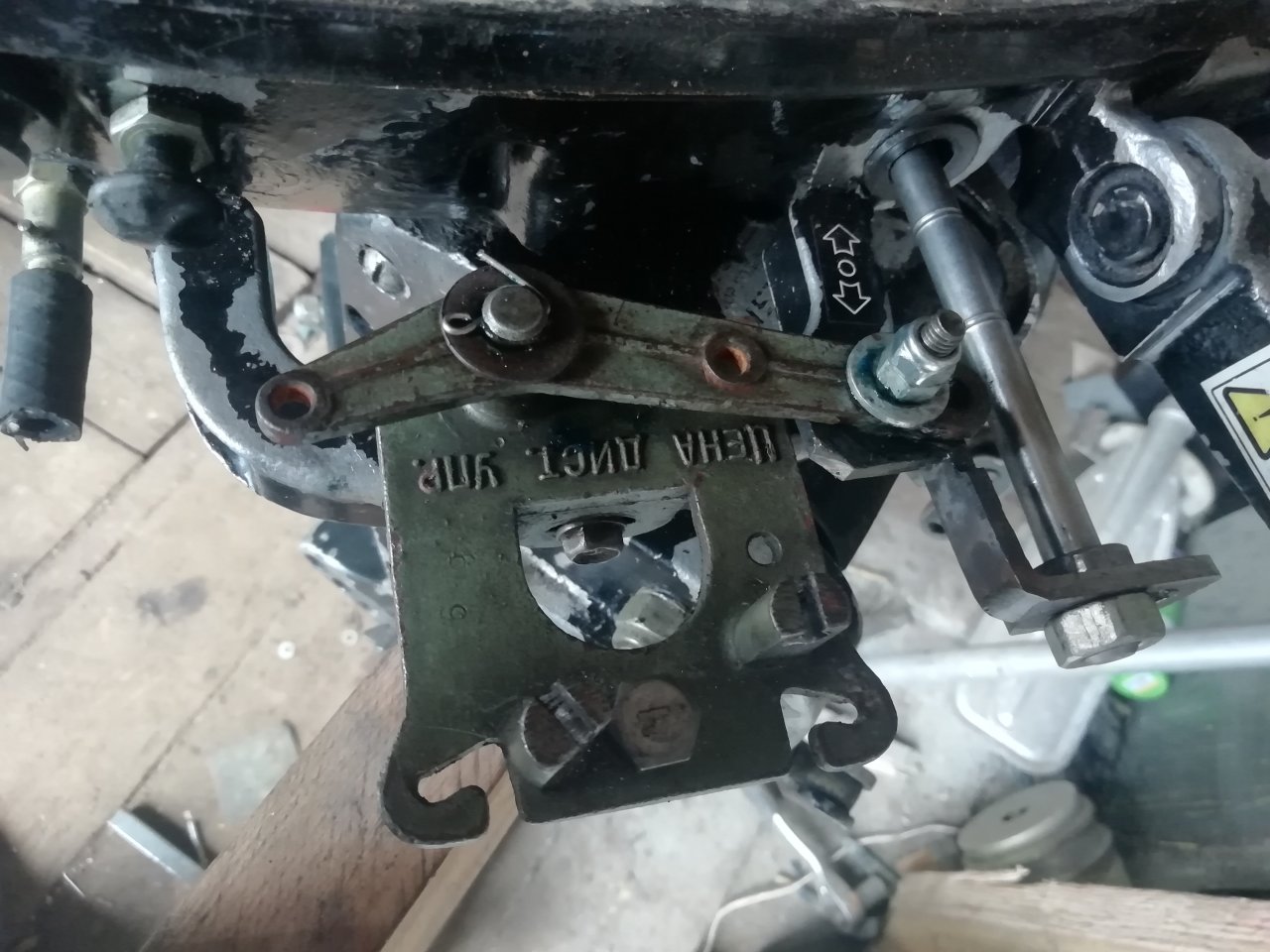

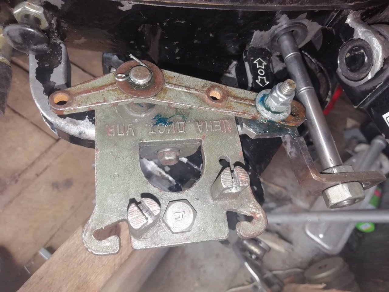

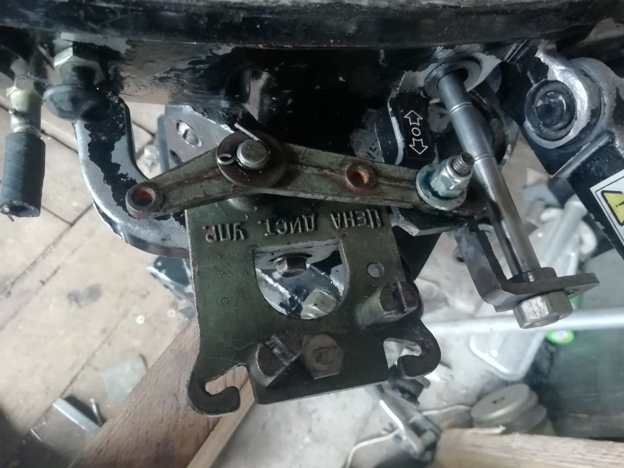

Вот так приладил вихревскую дистанцию
