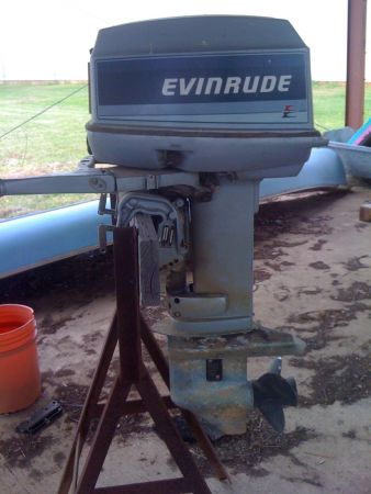

Вот Эвин 80-х. Да восемнашек в 80-е уже, кажется, не было.

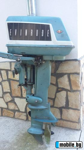

Вот модель, которая выпускалась после того, что на вашем фото. Я их называю "колпак стрелкой".
Т.е. продавец ему очень льстит в отношении возраста? Хотя выглядит клиент весьма молодцевато. Остается надеяться, что экспонат скорее жив, чем мертв. Подождем фото шильдика. Спасибо!
