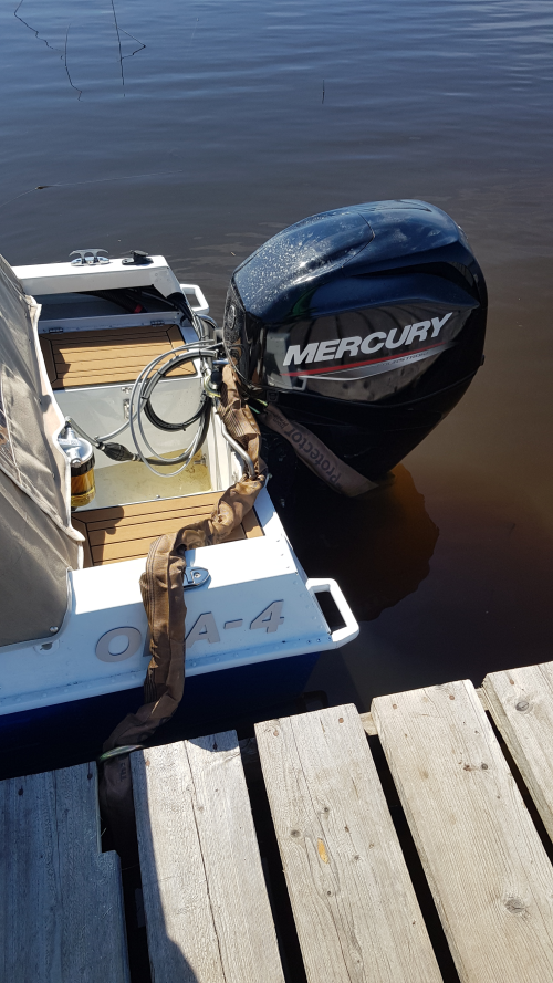

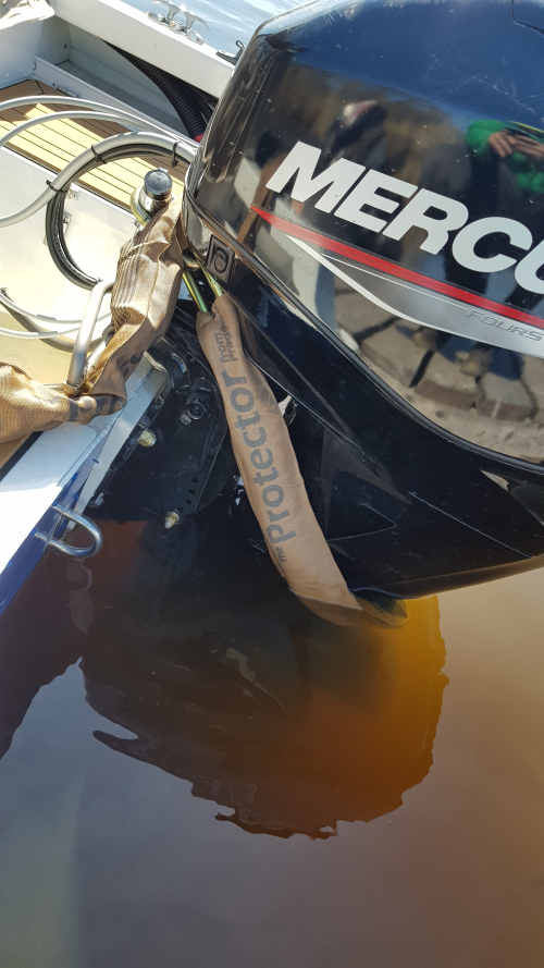

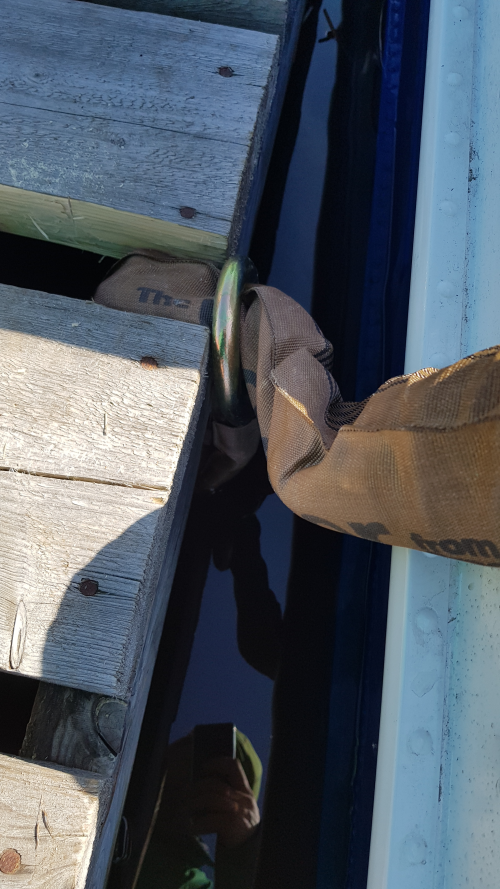

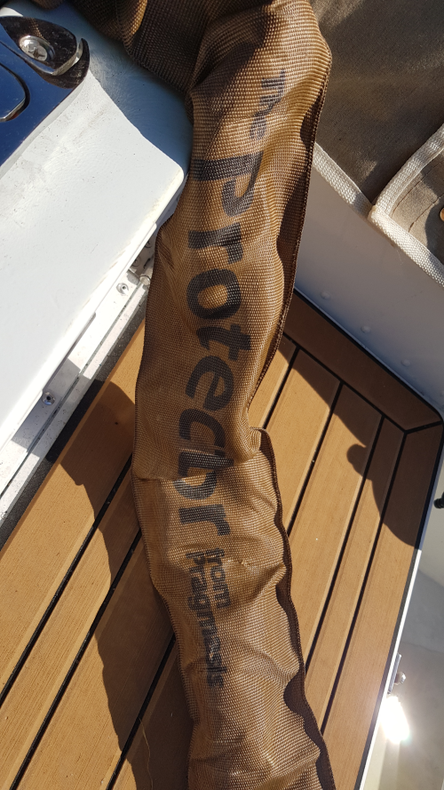

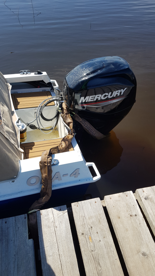

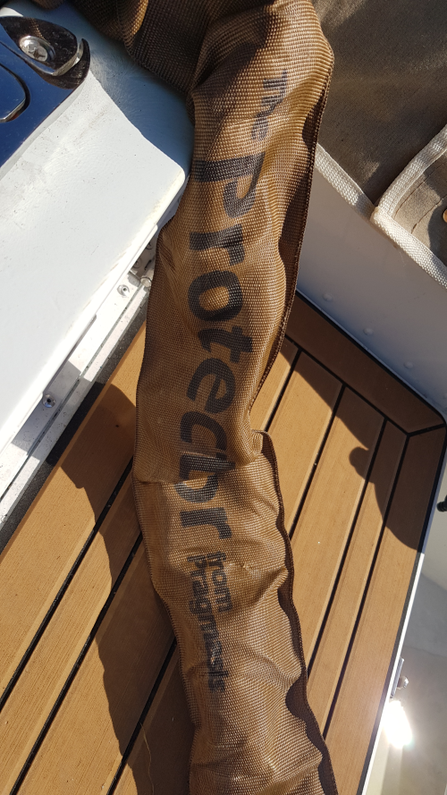

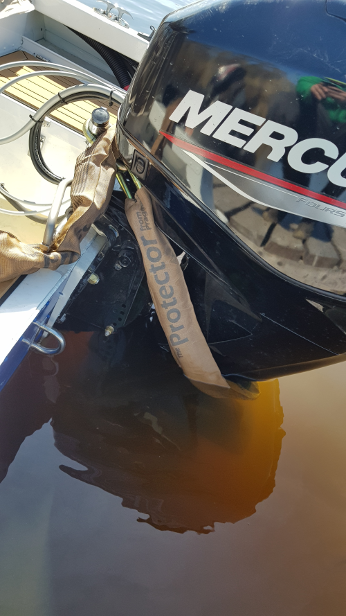

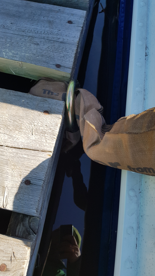

Всем привет!
В итоге, нашел я англицкого производителя цепей и замков, Pragmasis. Понравилось то, что они делают. Вот их сайт, не сочтите за рекламу - думаю, может пригодиться не только мне. https://securityforbikes.com/stockists.php
Я купил все это еще в сентябре, но опробовать только сейчас удалось... Ребята вполне отзывчивые, переписывался по почте. Оплачивал из банка онлайн, доставили почтой, довольно быстро.
Цепь заказал 16 мм, и замок, который не дает вынуть одно звено из другого. То есть можно сделать удавку любого размера вокруг мотора, прорезав чехол и продев последнее звено в нужном месте, потом вставляешь в это звено замок.
Из важного - они честно вычитают свой НДС из цены, так как экспортируют товар за пределы ЕС. У меня получилось, что с доставкой в Мск цена примерно такая, как у них на сайте.

Всё хрень хрень и ещё раз хрень.
Прицеп и в огород во двор.. От вандалов жуликов и прочих нет методов и спасения.
Колпак винт и прочие вещи в лодке чем защищать будешь ???
Поближе положишь - меньше затрат.
Эту лодчонку скидывать слиповать минут 10 максимум.

Болторезы для откусывания металлических прутков
Когда возникает необходимость быстро перекусить арматуру, цепь или стальной трос, а обычные кусачки не справляются — на помощь приходит болторез. За счет системы рычагов на его лезвиях из особо прочной стали развивается очень большое усилие, дающее возможность резать даже закаленный металл. Болторезы приводятся в действие мускульной силой человека, гидравлическим или электрическим приводом. Используются они при спасательных работах, демонтаже строительных конструкций и в быту.
Усилие на режущих кромках определяется длиной рукоятей. Так, болторезы с диной ручек 35 см справляются c диаметром до 12 мм, ручки 90 см — до 30 мм.
Блин, 30мм это 3см! Цепь со звеньями согнутыми из прутка толщиной 3см представляете?
И тут выше "Цепь заказал 16 мм, и замок, который не дает вынуть одно звено из другого."
У меня слов нету.
От человека проходящего мимо и заинтересовавшегося лодкой спасет простой велосипедный тросик.
А от человека прошедшего мимо днем, поглядевшего и подошедшего ночью с целью украсть лодку - и корабельная цепь не поможет.

Так вся эта цепь англицкая с замком наверное под десятку обошлась, конечно спокойней было бы на эти деньги самый простой прицеп смастрячить, ехать то 150м
Соседи? )
Ну, чтобы слиповать нужен слип, его за десятку, да прицеп за десятку... плюс время на то, чтобы организовать выезд-заезд.
Плюс я на чужом причале могу этой цепочкой приковать мотор и корпус, и отойти в магазин на полчаса. Вряд ли там в засаде бригада с автогеном или болгаркой...
В общем, немного другая концепция.
От уродов, чтобы просто попортить - не убережет, но у нас места глухие, таких нет, все свои. А от пришлых гастролеров, надеюсь, убережет - не станут связываться, ибо быстро и тихо угнать не получится, а шуметь опасно, можно и не успеть свалить...;)

Сейчас лазить искать ссылки долго и инет плохой. Но я ответственно подошел к вопросу, уж поверьте... Эту мою 16 цепь ни один болторез не возьмет. Только болгарка или автоген, а это шумно, долго и хлопотно. Про пионеров писал в предыдущем посте.
Не верите - поищите испытания на прочность, на время, в ютюбе. По ключевым словам Pragmasis security chain
Вадяныч
01.03.2019
Вадим
Ока-4, Bombard Commando C5
Нептун23, Suzuki DT15, Mercury 30
Если в 2х словах... У качественно закаленной цепи твердость поверхностного слоя, а иногда и всего тела прутка, выше, чем у режущей кромки болтореза. И тут никакие рычаги и метровые ручки не спасают - кромки просто выкрашиваются. Только болгарка.
К слову, чтобы распилить такую 16 мм закаленную цепь болгаркой, может не хватить заряда аккумулятора. То есть это реально долго.
Пилить надо 2 раза, по понятным причинам...
