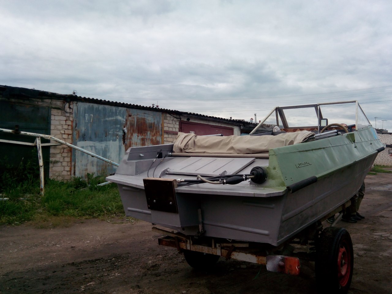

Всем привет. Нужен совет бывалых по двум вопросам)
1. Подошло время переделать тент на Крыме. Прикинул высоту дуг и тента по заводскому - не понравилось, потому что макушкой упираюсь в "потолок". Решил удлинить заводские дуги. Подобрал по диаметру трубки, всё стало нормально. Но столкнулся с проблемой, что если тент сложить в походное положение, удлинённые дуги выпирают на половину моторной ниши, то есть при поднимании мотора теперь надо вначале поднимать дуги с тентом и только потом поднимать мотор. Это очень неудобно. Как возможное решение, я вижу перенос крепежа дуг к корпусу лодки поближе к лобовому стеклу. То есть перенести крепёж дуг на то расстояние, на которое будут удлиняться дуги, примерно на 35-45 см. Если сделать такой перенос креплений, то в этом случае в сложеном состоянии дуги будут ровно в том месте как и по заводу, то есть не будут выпирать над моторной нишей.
Кто что скажет? Возможен ли перенос крепежа дуг поближе к лобовому стеклу? Или может кто-то решал этот вопрос по другому?
2. Заводское стекло всё покрылось "паутиной", практически ничего не видно. Подскажите, как бюджетно обновить стекло? Что брать? Оргстекло или есть варианты?Какая должна быть толщина стекла - тройка/четверка/пятерка?

  1. можно перенести. На 45 см увеличивать высоту на мой взгляд перебор.
  2. толщину стекла лучше такую как сейчас стоит, так ничего переделывать не придется. Оргстекло можно взять у рекламщиков, иначе придется покупать целый лист. Если паутинки на поверхности, то можно отполировать. В магазинах где продают краску для авто есть полироли.

1. Ну 45 см - это ж по диагонали, то есть сама дуга удлиняется на 45 см, а в высоту это будет сантиметров 20
2. Понял, спасибо!)
