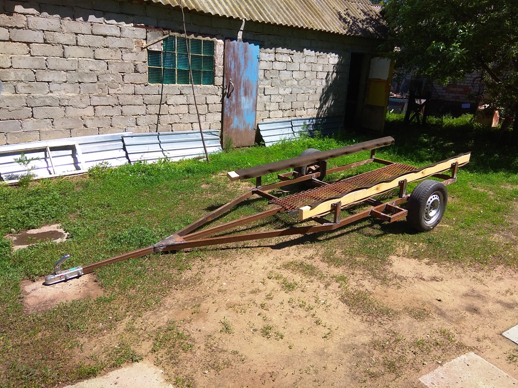

Решил срисовать с телеги товарища.

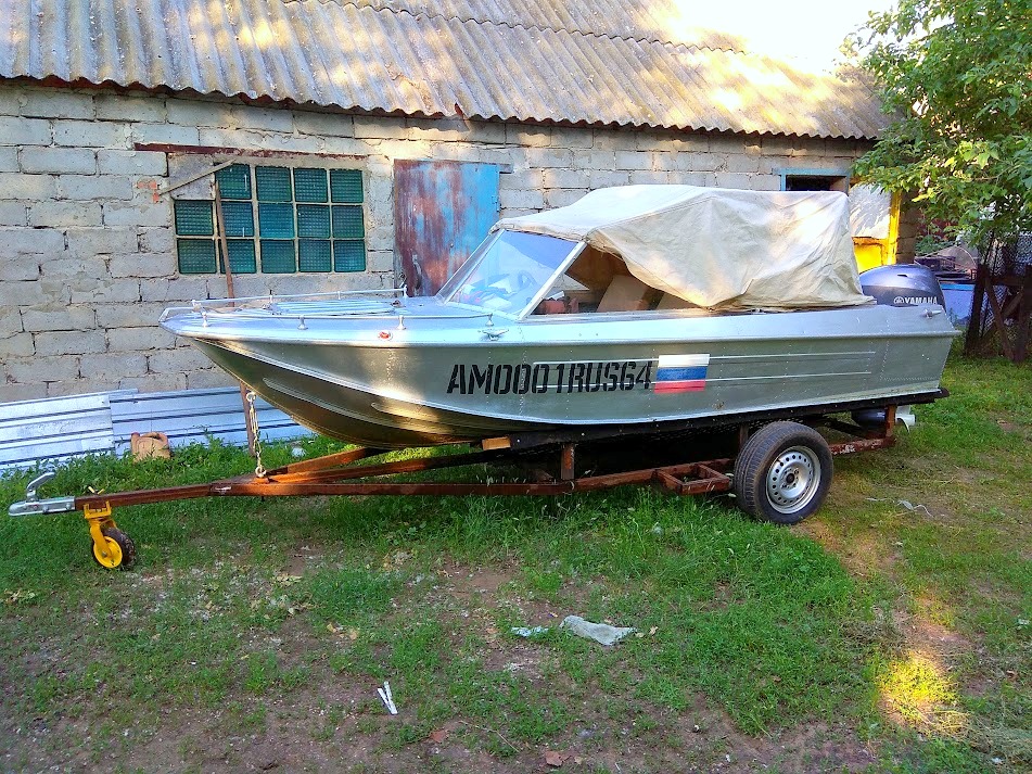

Сварганил тележку, так сказать...

Если за машиной таскать то талрепы в носу не годятся. Упор надо варить да и лебёдку будет куда поставить.
Это все есть, пришлось срезать временно, так как приварил не правильно и развесовка не та получилась. Приварю по новой позже.
Делай подвижный. После спуска на воду возможно вылезет то, чего ты сейчас не видишь.
Что у тебя сзади? Ставь килевой ролик! Он очень облегчит жизнь.
Как мотор будешь фиксировать?
