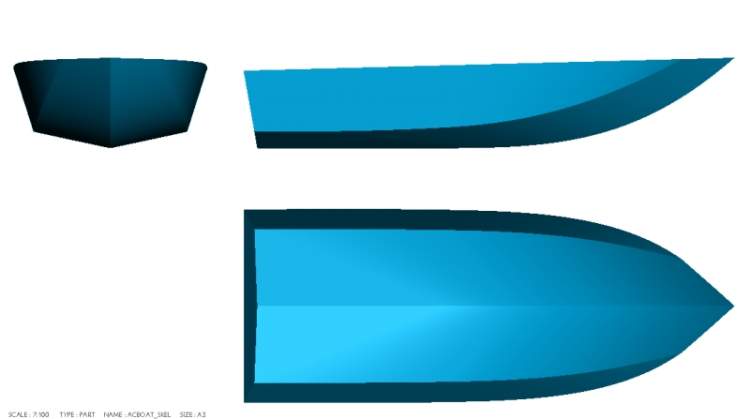

Я за АКЛ тоже. Ока-4 - не самый выдающийся корпус. АКЛ в размере 3,8 м будет достаточно ходовой лодкой если масса и ценник адекватными будут. Тоже хотел лодками из ПНД заняться, но у самого жена сейчас работает за зарплату на уровне на бензин и на помаду только хватает, да и друг с ипотекой влип в замороженную новостройку.

Имеется в виду вот эта?

Видео на нет нет. Как у нее с мореходными? Так то давно видел этот проект. Но без наглядных ходовых, сложно что сказать.

Лодка эта. Ее и проектировали в свое время энтузиасты под хотелки Ивана с мотолодки. Он во Владике живет, и мореходность со способностью хорошо на глиссер выходить были на первом месте.

Да парни, вполне убедительно. И акл и север вполне себе. Есть над чем подумать. Наверно с акл начну. Еще раз спасибо всем за помощь. Надеюсь приживусь тут у вас :yes:
