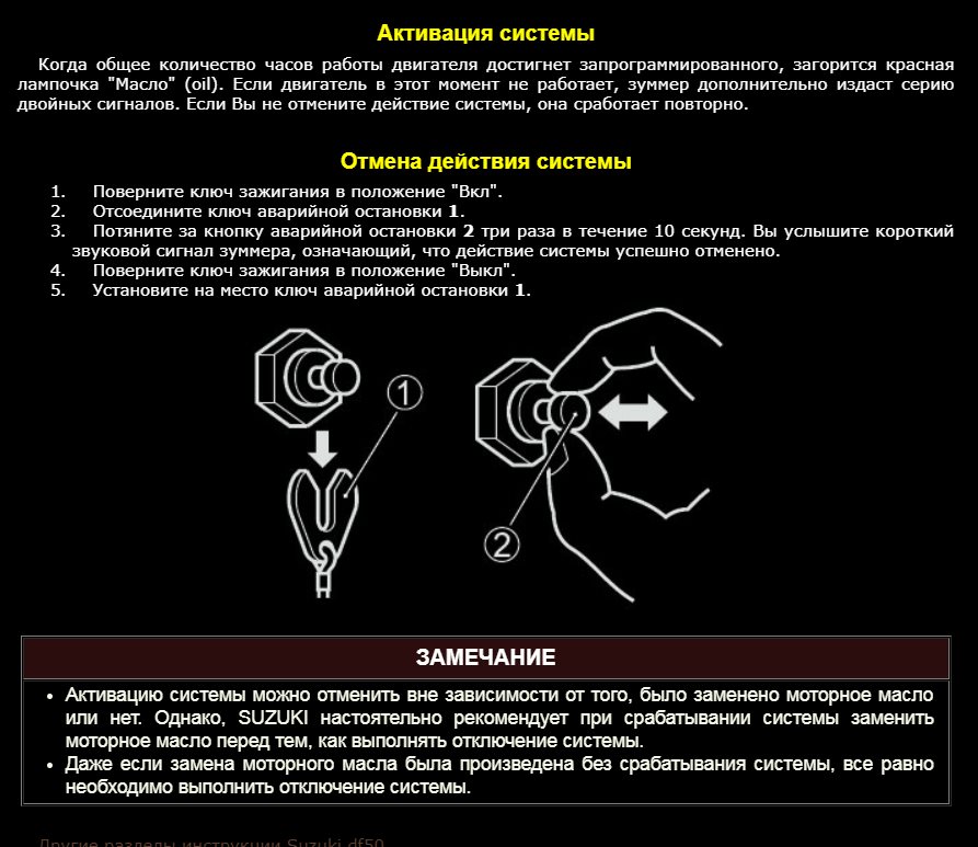

Вот нашёл для сузы полтинника, но скорее всего у тебя так же снимается, прочитай.
Вот твой случай скорее всего:
ЗАМЕЧАНИЕ​
  • Активацию системы можно отменить вне зависимости от того, было заменено моторное масло или нет. Однако, SUZUKI настоятельно рекомендует при срабатывании системы заменить моторное масло перед тем, как выполнять отключение системы.
  • Даже если замена моторного масла была произведена без срабатывания системы, все равно необходимо выполнить отключение системы.

А вот изо этой системы напоминания , могут обороты не набираться ? Мотор прямо звуки издает , пиликает ?
2 111
Да, именно это и происходит, двиг встал в аварийный режим.
Сделай как там написано, если не "отпустит" - в сервис, пусть снимают ошибку.

По сути произошедшего, у тебя была замена масла, БЕЗ срабатывания системы оповещения, но не был сделан "сброс" системы" аварийного режима работы - надо его сбросить.

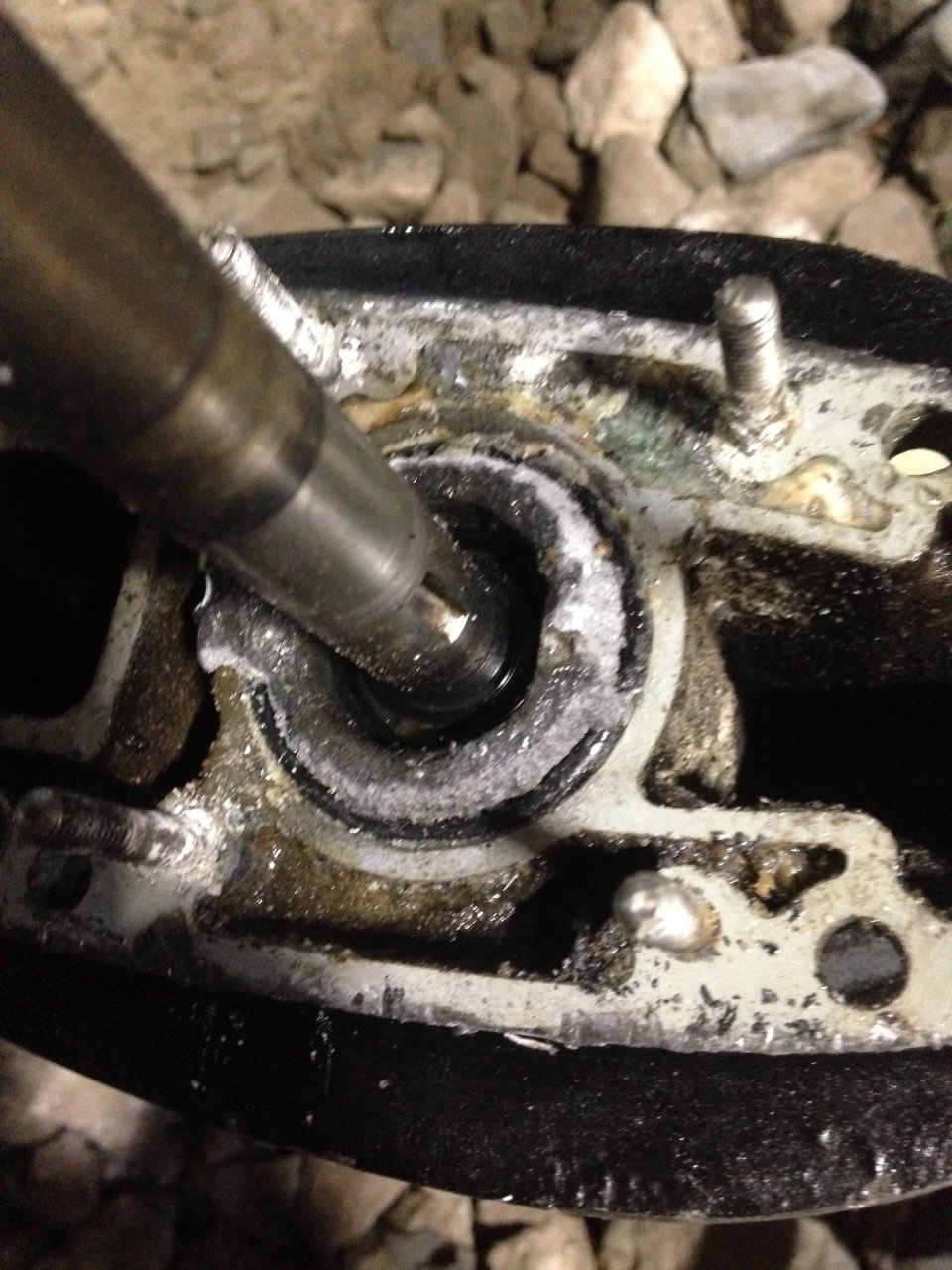

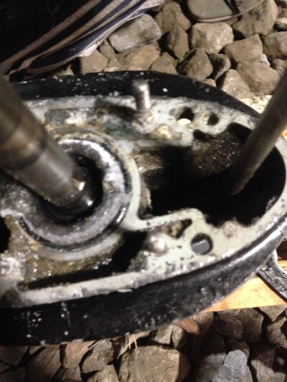

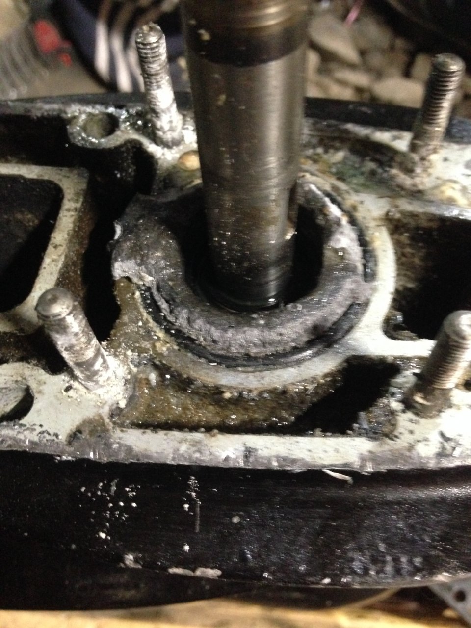

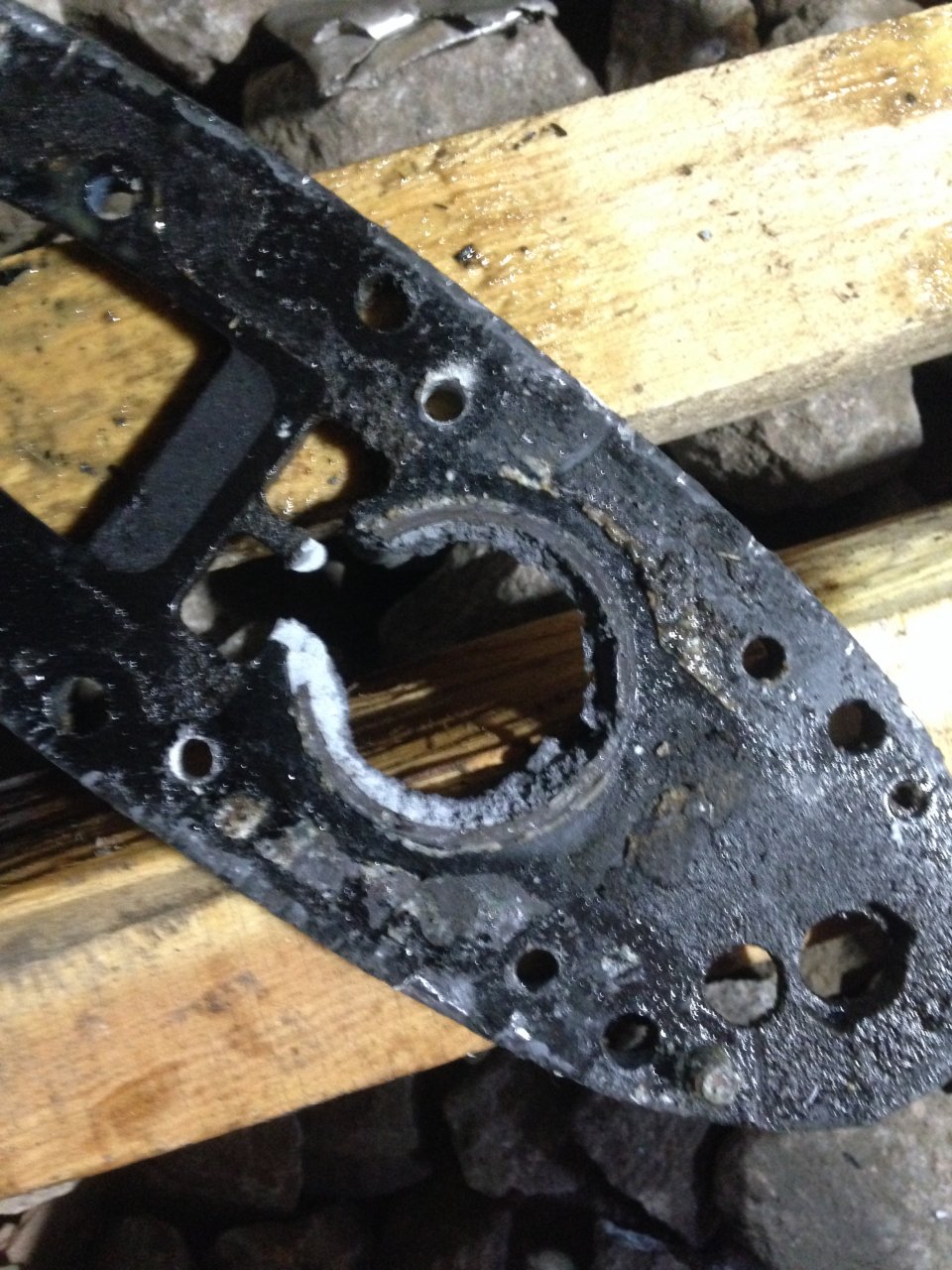

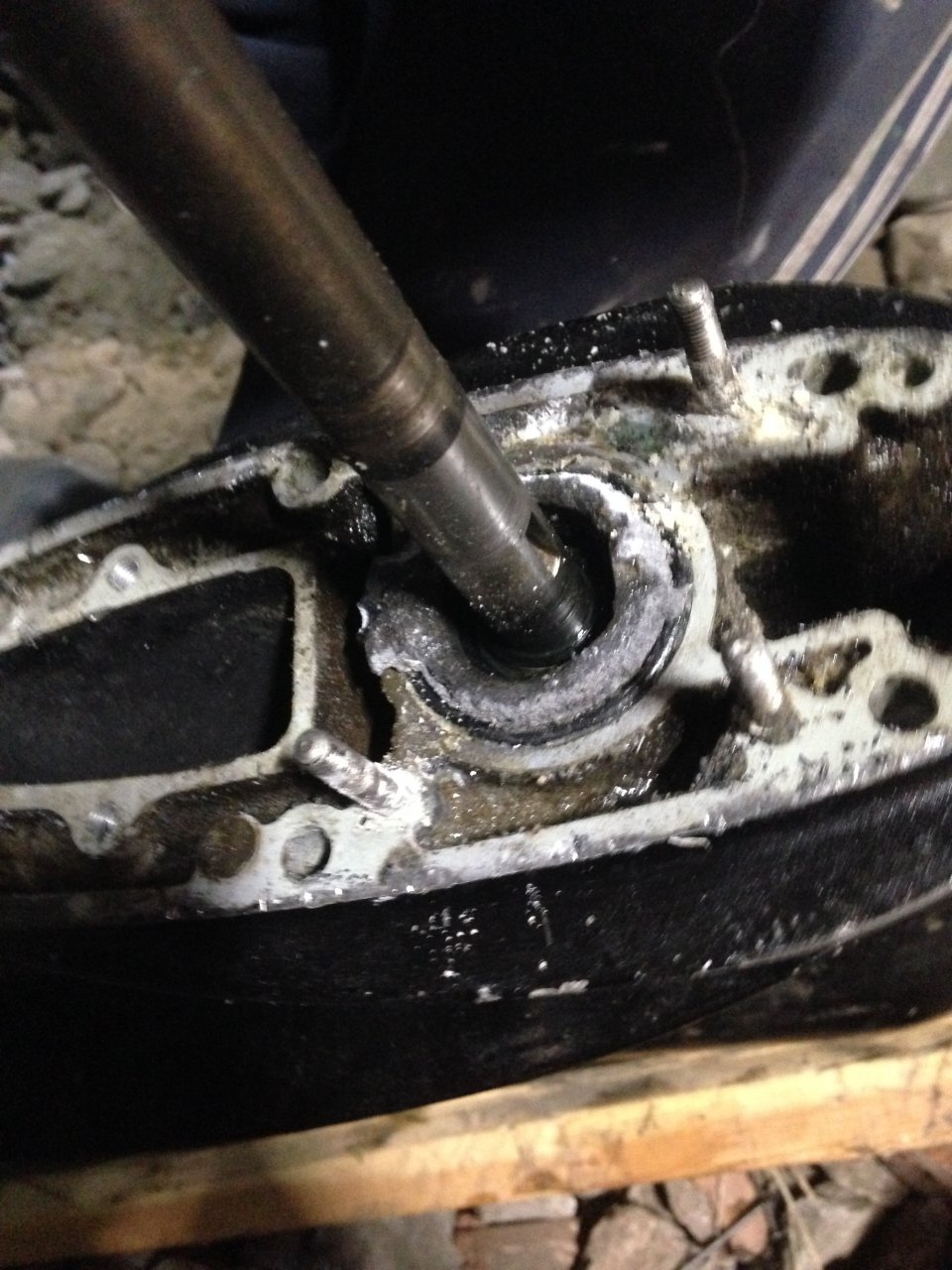

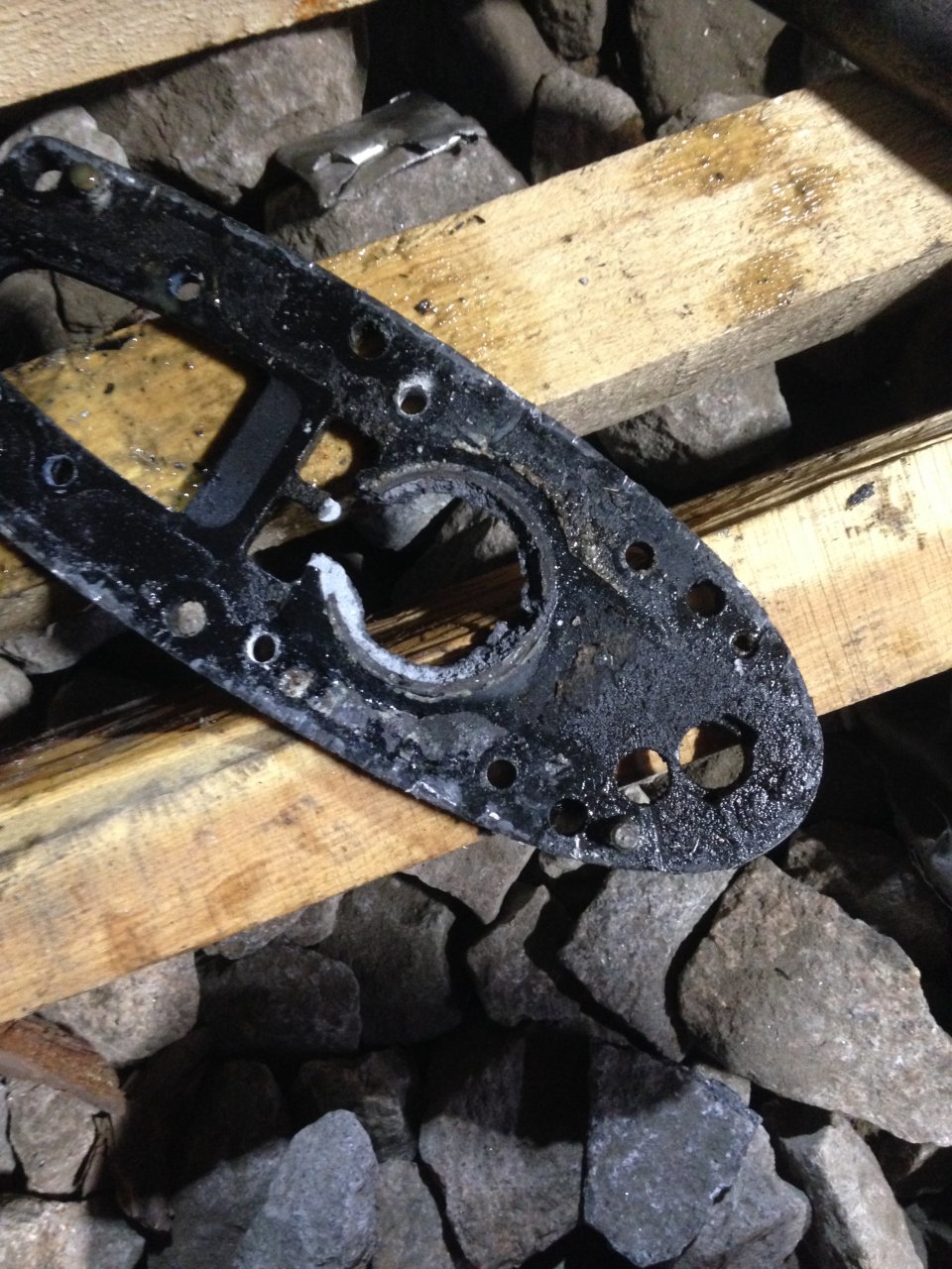

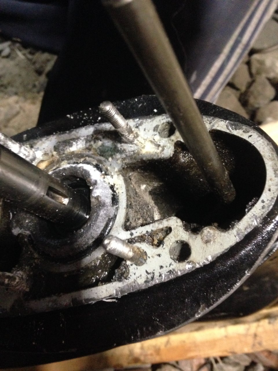

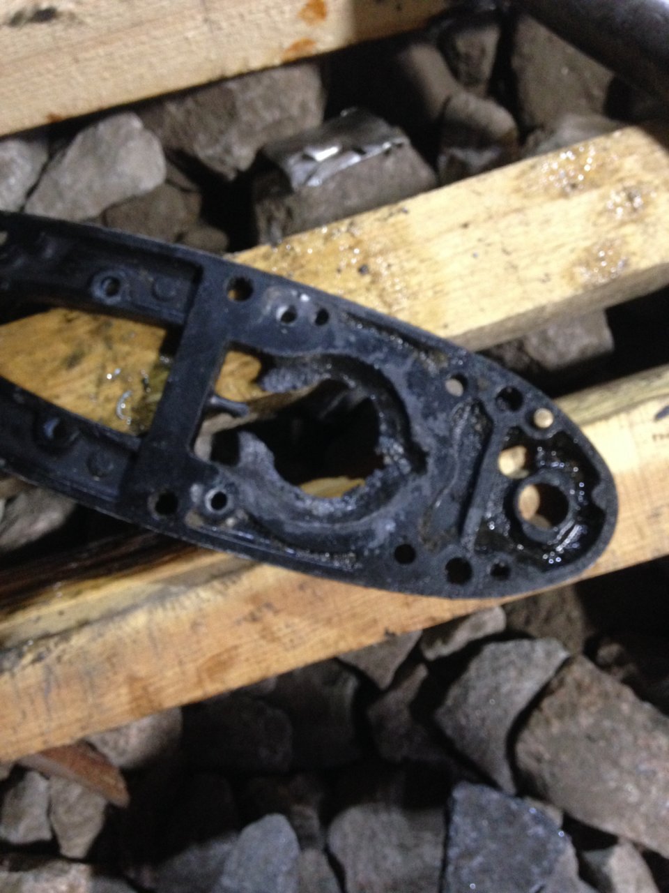

Приветствую , Товарищи !
По оборотам причина была в винте , винт был сорванный . Но ещё не катались с новым винтом . Теперь другая ху..я ! Полезли сальники менять , а там вот . Пластина эта прикипела видима от соли . У кого такое было , кто что скажет ? Она же просто сняться должна была ?

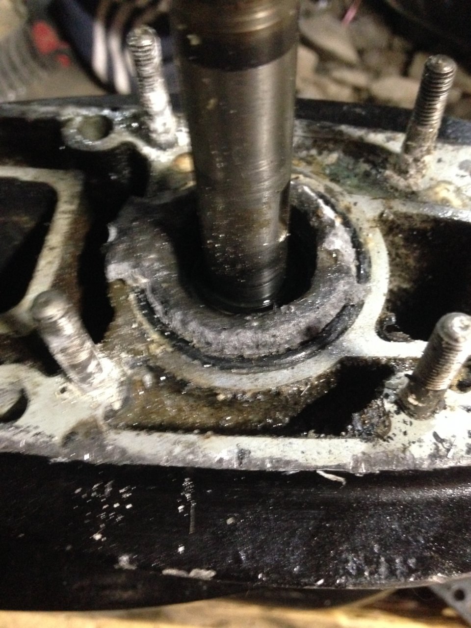

И как я понимаю сальник с верху должен быть под остатками пластины ?
