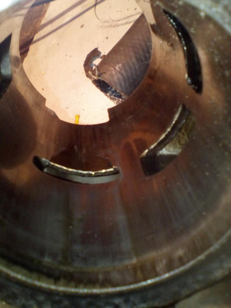

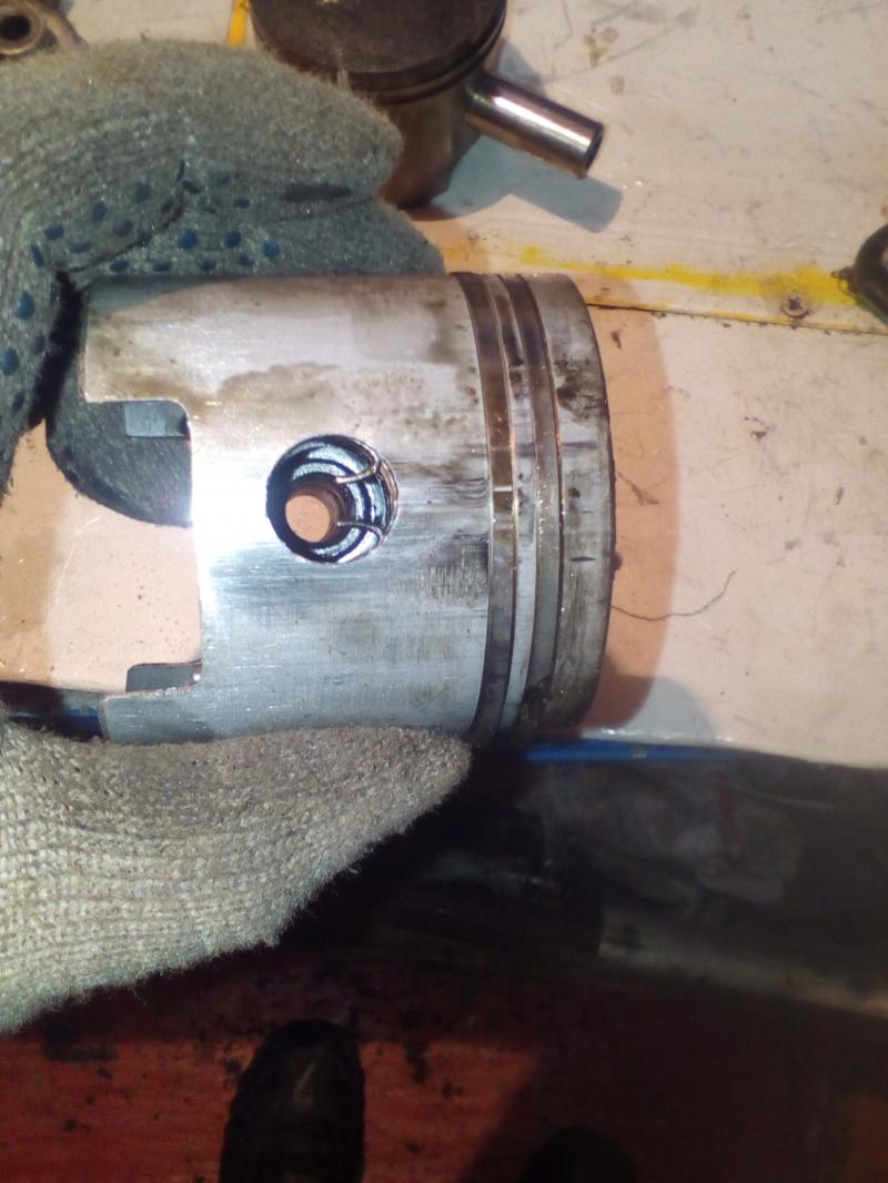

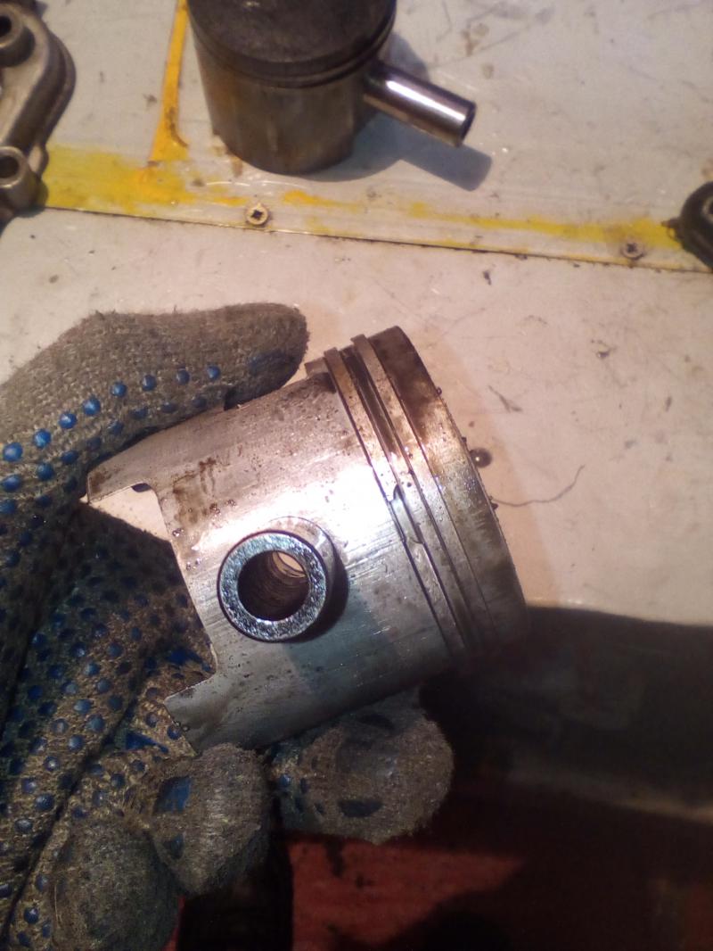

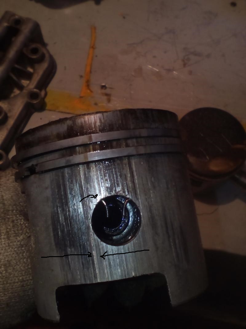

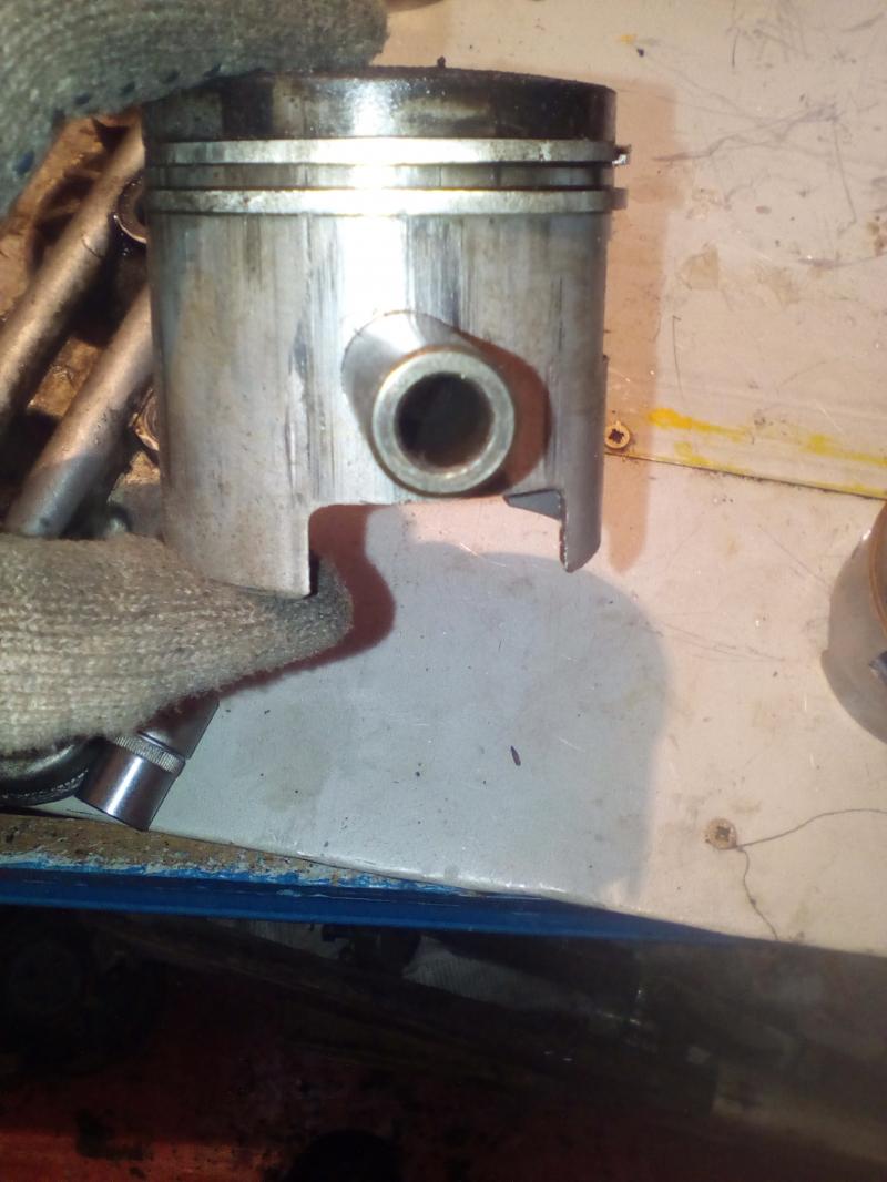

Всем привет! Искал ветку по теме, но нечего подобного не увидел. Попробую суда выложить.
Вобшем разобрал 25-й вихрь данный соседом. С Ремонтом все понятно, а вот причина ремонта, или что его довело до такого состояния, мне стала интересна.
На данном моторе поршневая менялась, но со слов хозяина мотор от ездил сезон без проблем, на следующий сезон им пользы вались его знакомые. Выкладываю фото.
Как виндно поршневая имеет следы задира со сторон бабашек, на стороне впуска и выпуска таких задиров нет. Гильза верхнего цилиндра повреждена, нижний просто с продольными рисками на зеркале. Еще по мотору, подшипник средней опоры убит в хлам, лабиринт увеличен в диаметре. Картер на вид сухой, плоскость под золотники баллистит как у кота ...
Сначала я подумал что не соблюден тепловой зазор при установке поршневой, а потом думаю может перегрев или ездили без масла? Вот решил задать вопрос тут!

Так изуродовать можно при недостаточном охлаждении двигателя или его полном отсутствии. И от некачественной смазки (не размешанное масло в баке, мало масла или вместо моторного залили какую-нибудь гадость , например, циркуляционное индустриальное).
Так что твои выводы правильные.

попало что то твёрдое,металическое
судя по шлаку маслянному-ездили на "маслянных фекалиях".
Торцы пальцев поршневых,даже новых,крайне желательно заполировывать,что бы впоследствии не находить куски стопора в ЦПГ.
Вполне возможно залом гильзы имеет причину попадания куска стопора.

Спасибо всем! Стопора целые и невредимые, стояли на своих местах. Пальцем их не точило, это я смотрел. Вот мне одно показалось странным, поршневая группа в масле, а картер был сухой. единственное подобие масла было в подшипнике средней опоры, но там чуть чуть, остальные подшипники так же сухие. Просто странно что давить начало в бобышках, хотя сторана выпуска больше подвергнута температурному воздействию.

Если верить фото, то стопоры целые. Нужно не полировать торцы поршневых пальцев, а откусывать загибы нижних стопорных колец: из-за большого радиуса изгиба палец может их просто выбить. Он же не наглухо запрессован. А вынимать палец из поршня вверх после обычного снятия стопора. При монтаже стопора необходимо немного разогнуть стопор для увеличения его диаметра: у стопоров всегда не качественная закалка они мягкие, поэтому свободно гнутся. Это все уже обсуждалось на форуме.

В вихре полировать нужно всё что может принести хоть малейшую пользу.
А торцы пальцев которые технологически "смотрят" вниз-в обязательном порядке(если заботишься о моторе).
Выломать наружу окно гильзы-температурой невозможно,отсутствием масла тоже.(хоть в кузнечный горн ложи)
Или что то попало,или попало когда то раньше,а впоследствии перебрано так и оставив.(работать то будет.не очень долго конечно)

Сам имел ДВА таких мотора. Самый лучший из семейства Вихрей. Такое от перегрева и голодания масла бывает. Все нужно шлифовать, притереть, поршня вывешивать.... И будет 30 делать!!!! Все одним словом надо ДОРАБАТЫВАТЬ. Заводу насрать было на все предложения и доработки. Тут все есть о доработке Вихрей. Смотри темы.
.....ничего там не попало...задиры и надиры от темпиратуры и прихватов...
Александр от перегрева и голодания много неурядиц.
А вот в самом холодном месте ГБЦ и на продуве холодной смесью ,с какой стати такой отлом?Перегрев?Такой что гильза в канал завернулась?
В порядке ликбеза пожалуйста поподробней расскажите о таких случаях и условиях к такому приведших.
а я вот не пойму, как отломало низ окна? по сути, это что то не успев вылететь в выхлоп, должно защемиться между поршнем, и ломануть верх,..
или это впускное окно? забыл я уже вихря :sorry: но тоже, вщемиться в зазор полторы десятки..

.....Профукали водичку ( крыльчатка устала и тп ) и начинаются прихваты алюминий так на чугун прилипает что проще чугун отодрать и не поймешь где родное а где от задиров. Вообще моторчик любит доработки. выравнять по весу комплект поршень,кольца, палец и стопора. Можно проточить "ВОСМЕРКУ" на поршне для лучшей смазке. У меня редуктор бегал на касторке и масле для коробки авто...на глупый вопрос мол там по паспорту нигрол...так паспорт и напечатали когда был только ОДИН нигрол :pardon:
