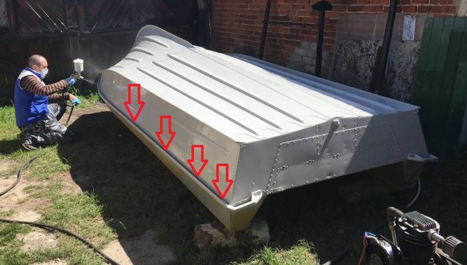

Судя по видео, на протечку у Зверева проверяли и раз оказалось, что набирает воду на ходу, то стоит посмотреть снаружи под привальным брусом - наиболее вероятное и известное место, попадания воды на ходу. Лечится герметиком снаружи и изнутри. :drinks:
Здесь:
Володя, в точку. В основном сочится как ты показал от транца примерно с метр, дальше сухо. У меня товарищ так случайно увидел на моей бывшей лодке, когда шли в волну, хорошими потёками лилась.

Сегодня на воде проверил,прошёл около 100 км стакан воды всего. Надо ещё замазать под привальным брусом чуть-чуть. Там я маленько не увидел когда мазал,теперь лодка на ходу не берет воду.Спасибо форумчанам за подсказки!
