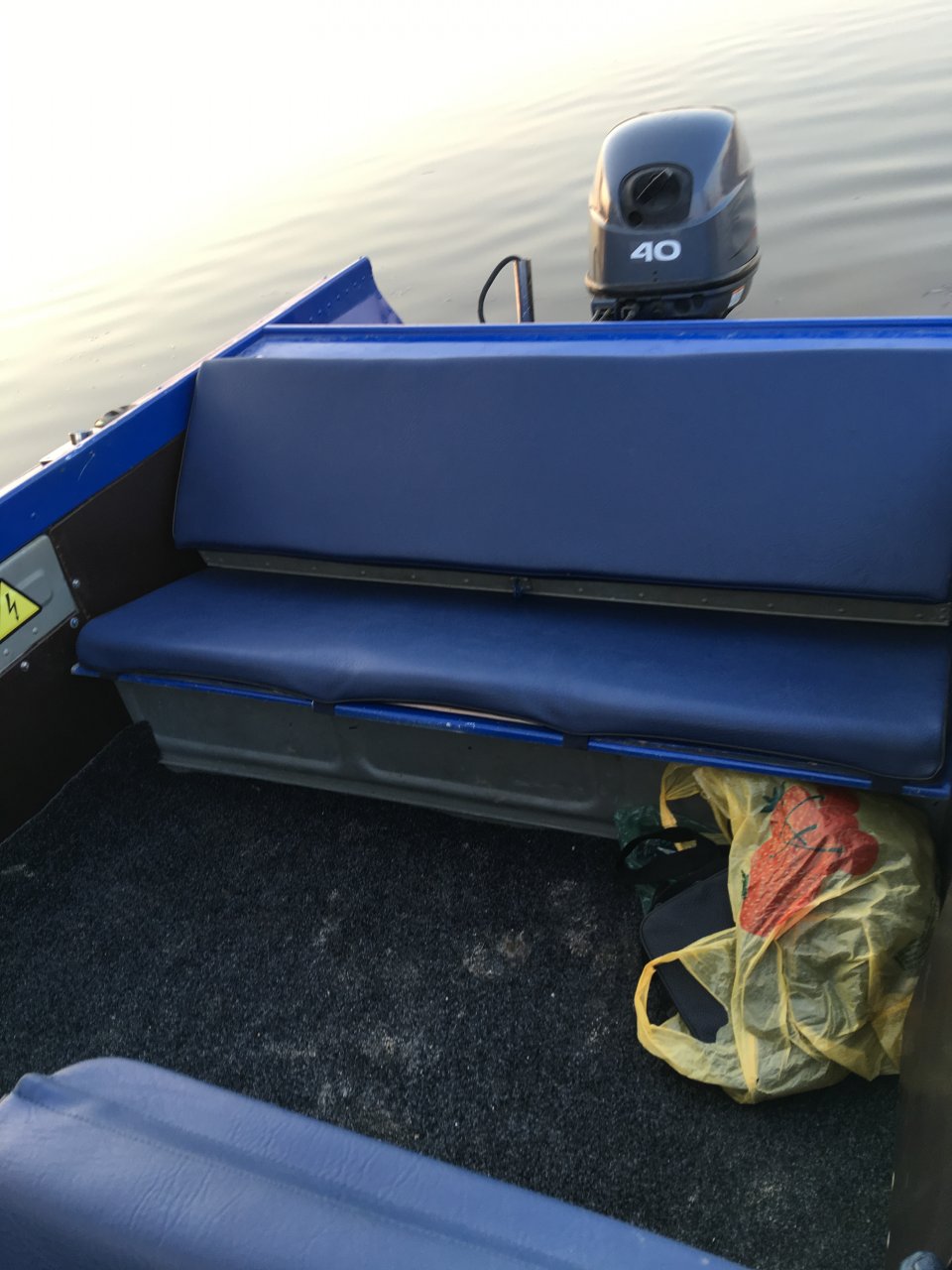

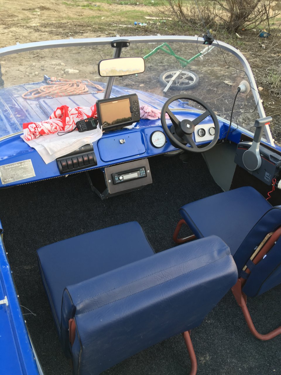

ДВС всем,принимайте в свои ряды водномоторников.Приобрел пустое корыто в прошлом году,и вот что вышло.

Хвалю!!!!!
28 274
2 904
Шик, блеск, красота!
Отлично!
Ни какого колхозного тюнинха.
Очень люблю лодки в "стоке"
Плюсую!
28 274
2 904
Немного критики
Провода от огней почему не проложил внутри рамки стекла?

Не додумался,и не знал!

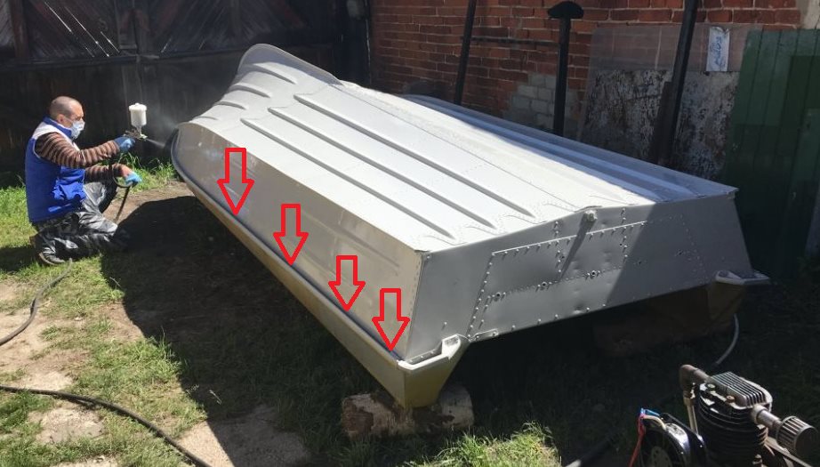

Низ эпоксидная боди,верх автомобильная эмэлка.

Забыл, после грунта низ окрашен тоже эмэлкой

Так или иначе, время покажет качество лкп.
