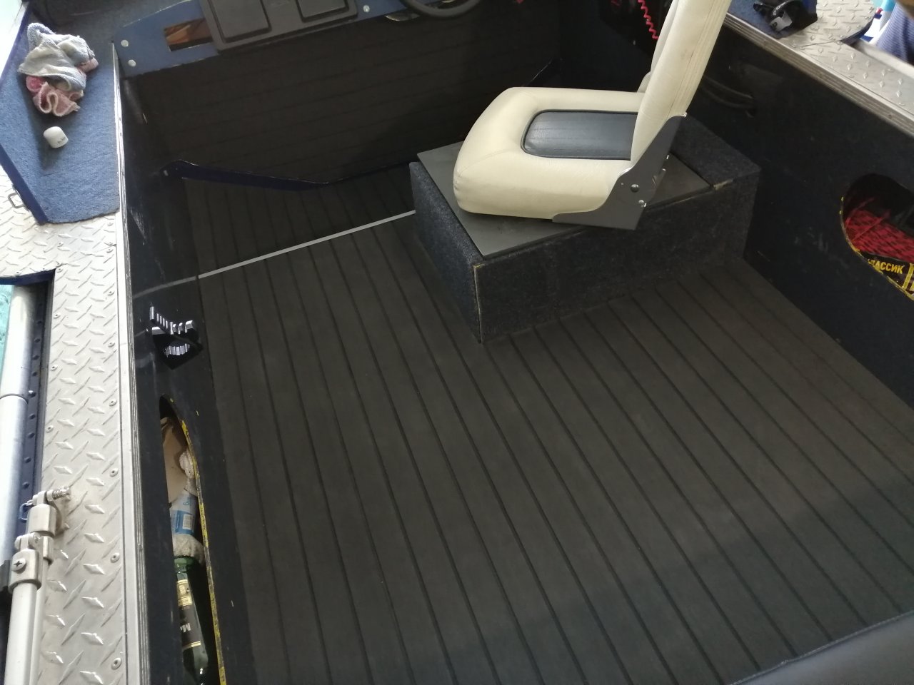

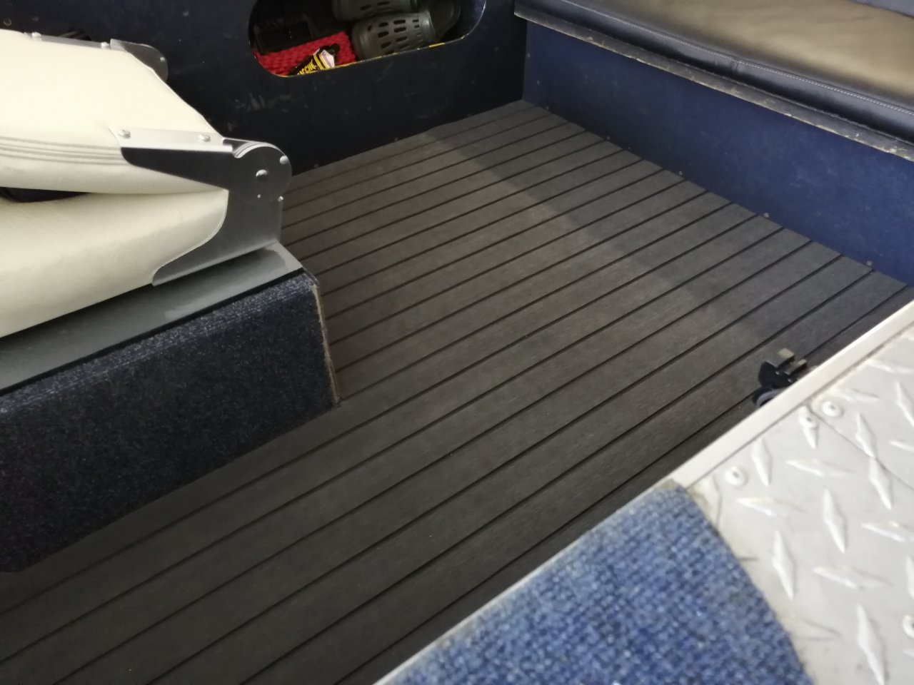

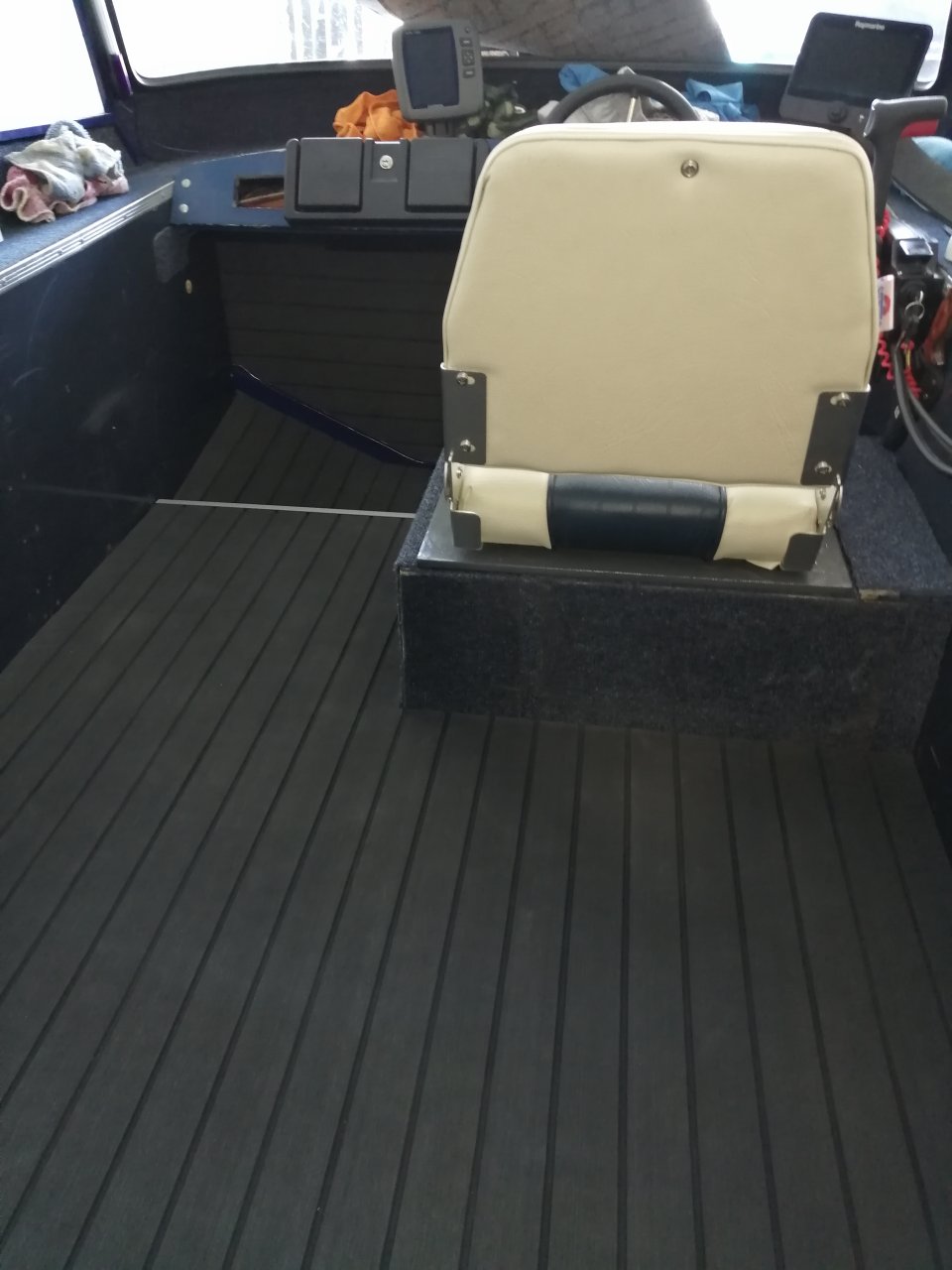

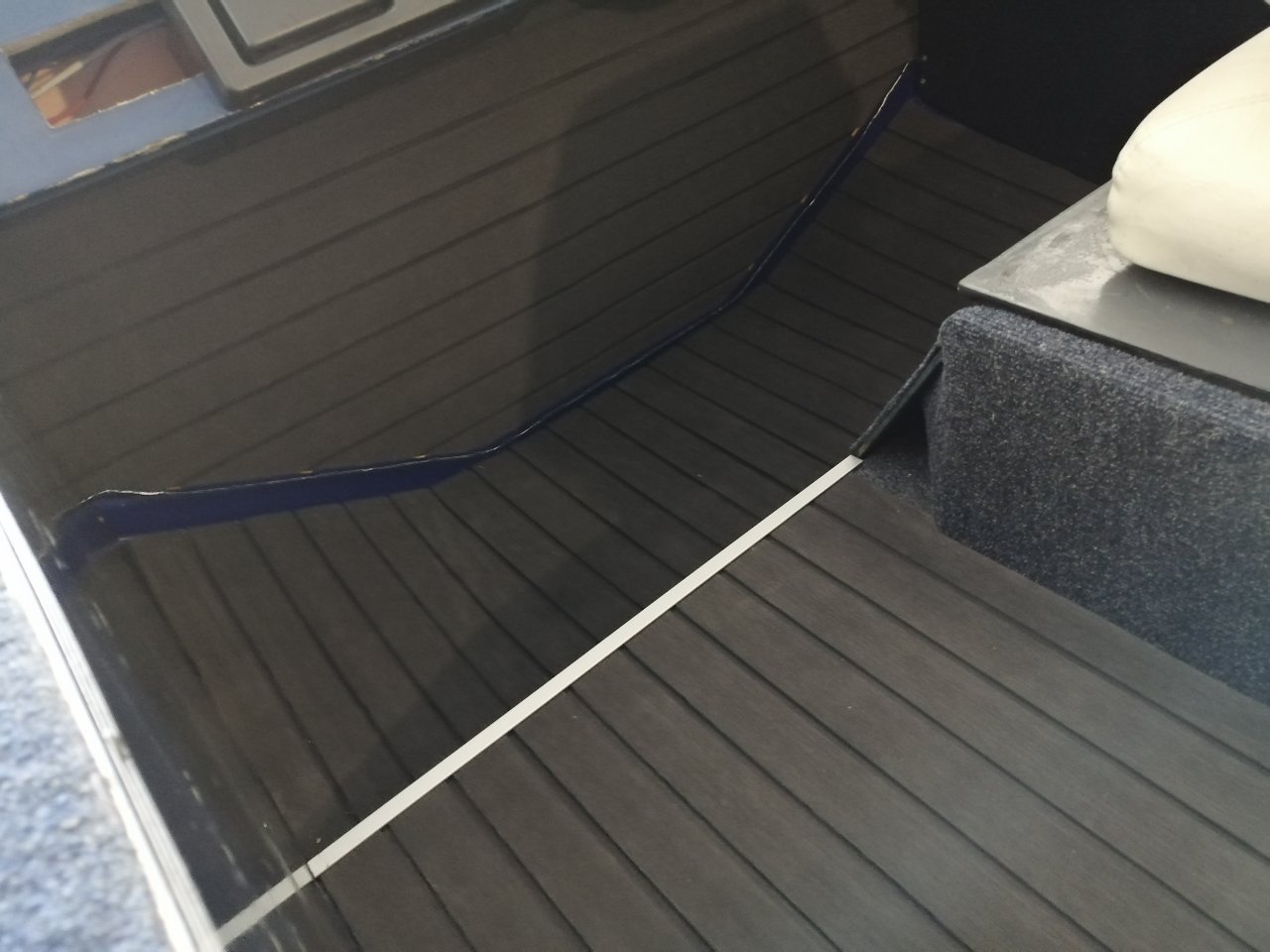

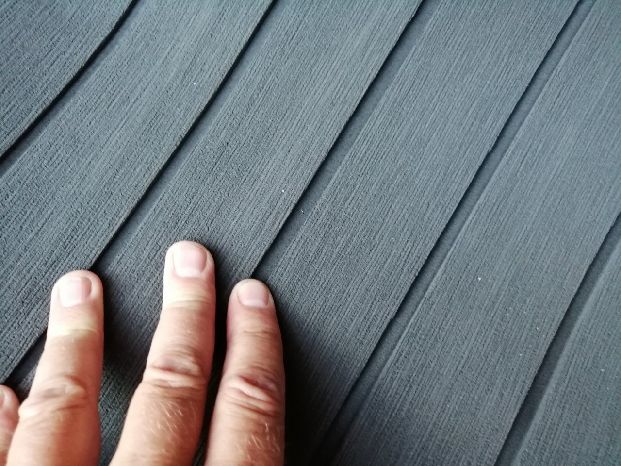

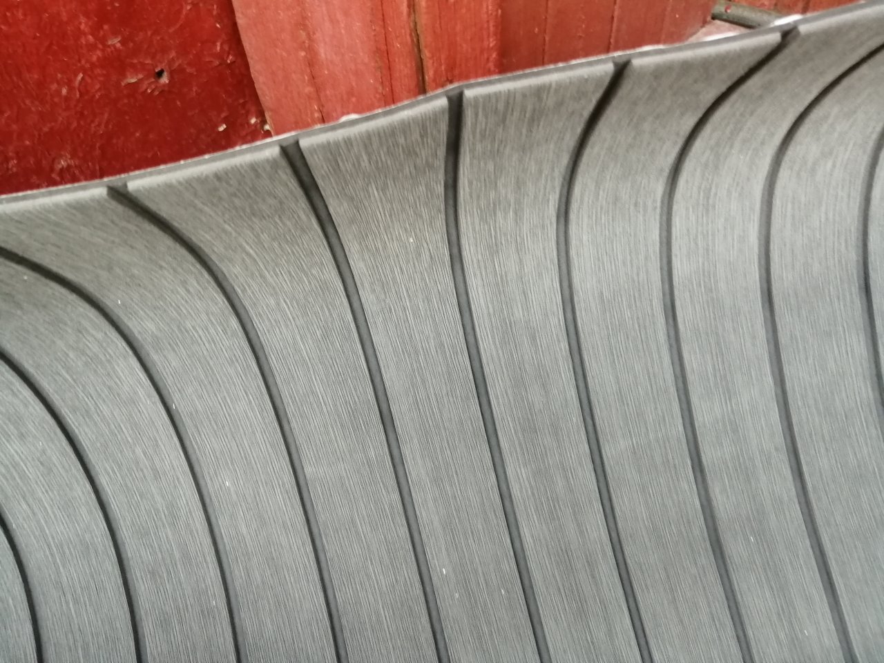

Наконец то дождался искусственный тик с Али Экспресс.
157295На ощупь приятный, достаточно жесткий.157296

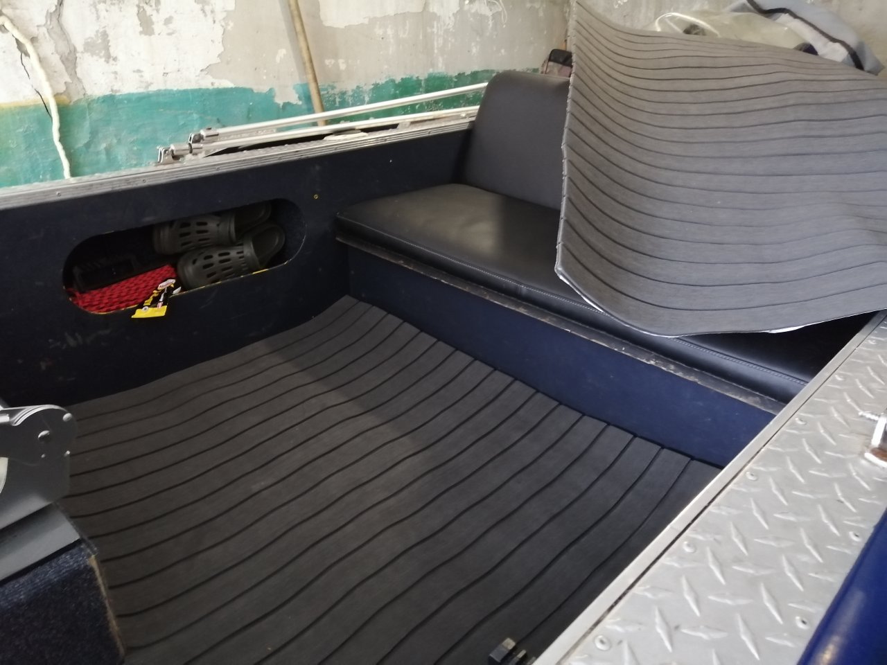

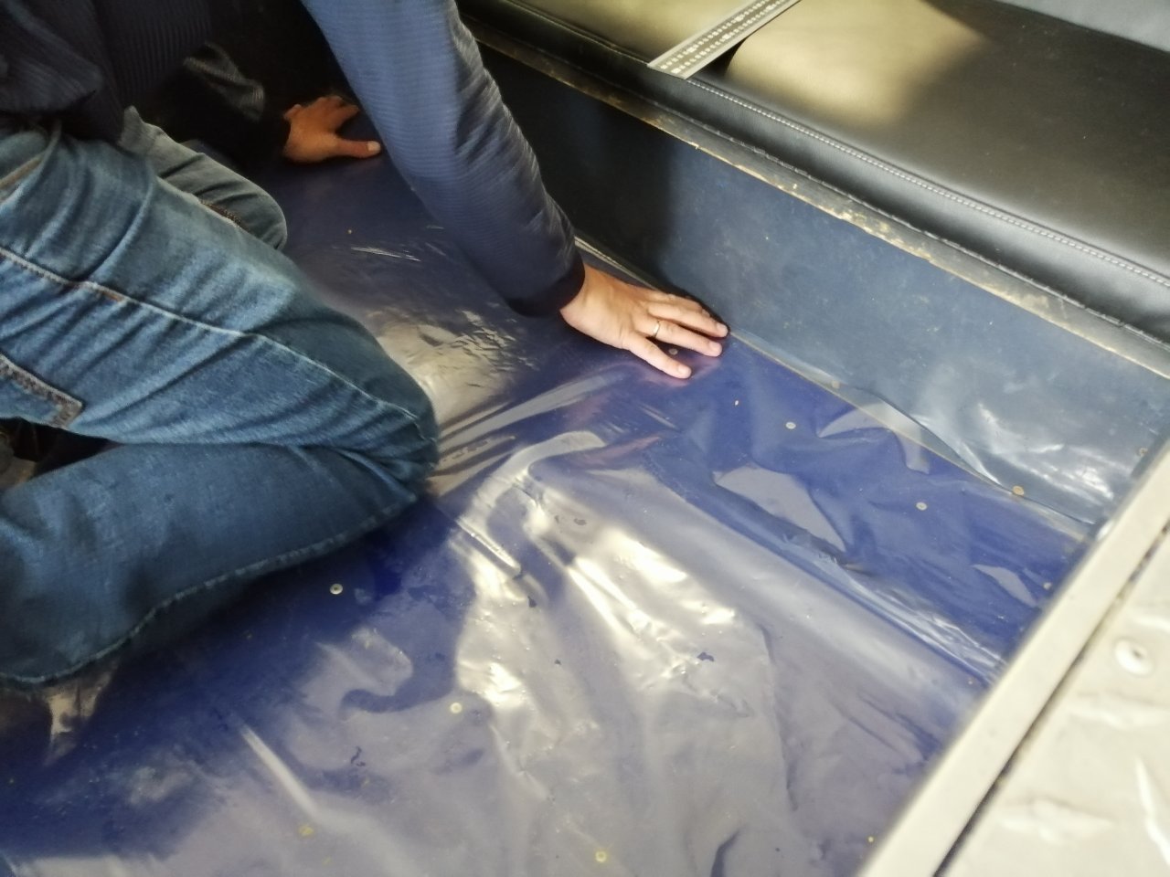

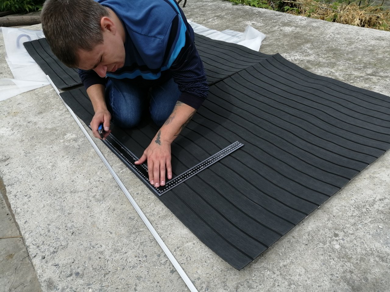

Клеили вместе с сыном, сначала сделали выкройку из полиэтилена.
157297

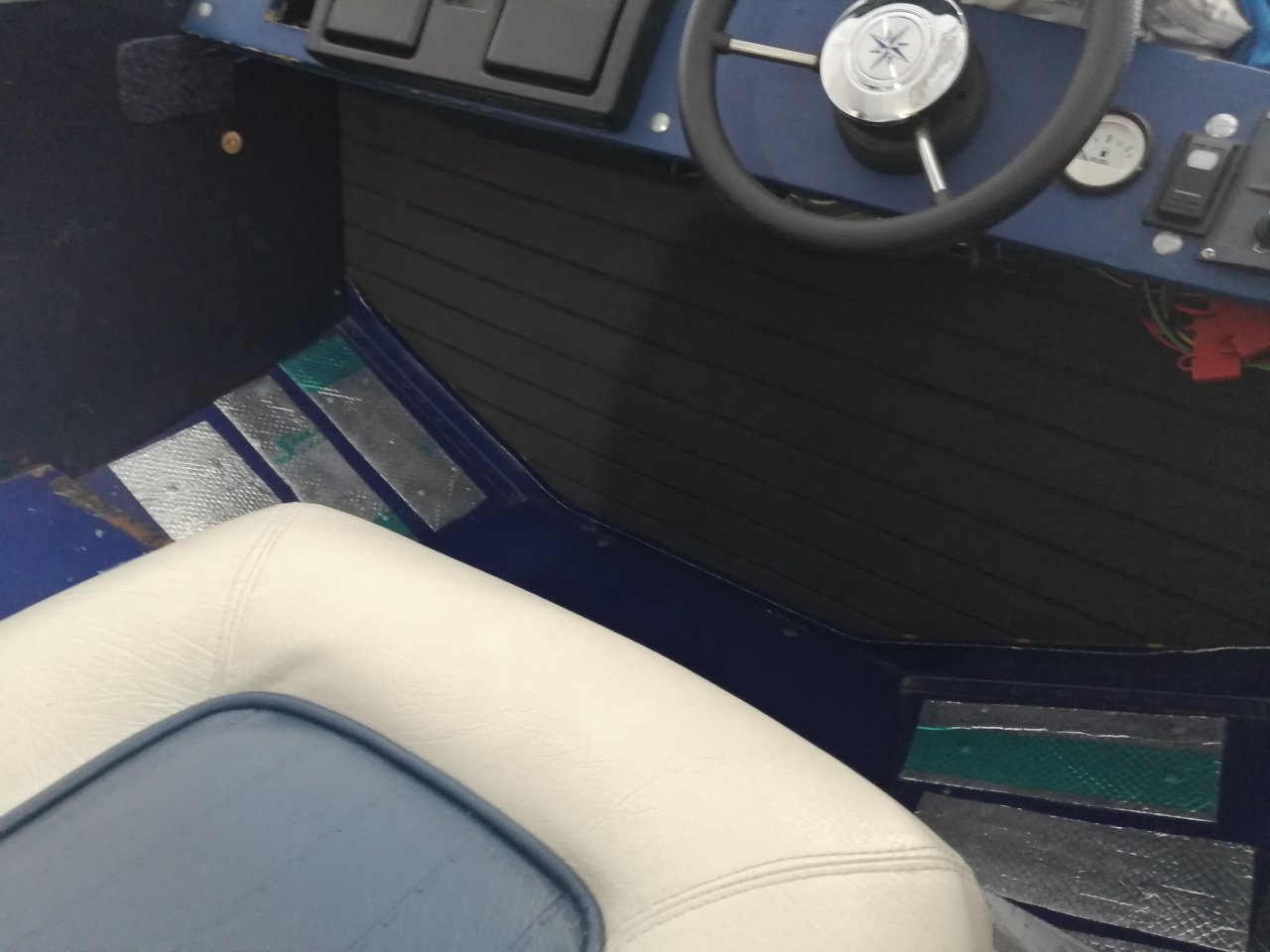

Потом резали157298157299
И клеили 157300157301157302157303157304

Тик очень понравился!
Были на рыбалке, жара под 30, на удивление, вообще не горячий, ходили босиком, ногам приятно.
