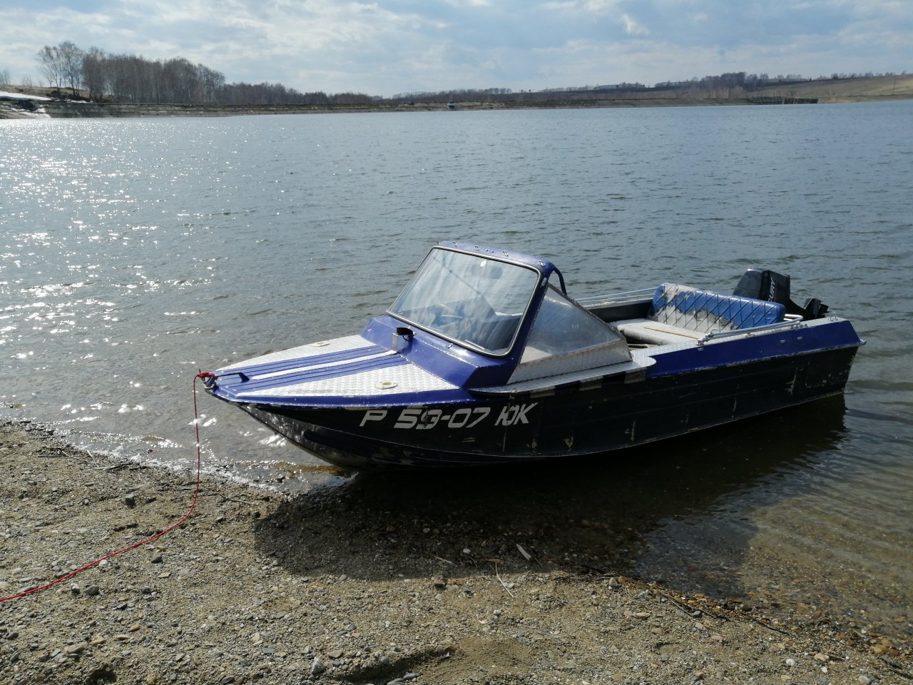

Долго определялся с выбором лодки, по всем хотелкам ближе всего подошла Ока-4.

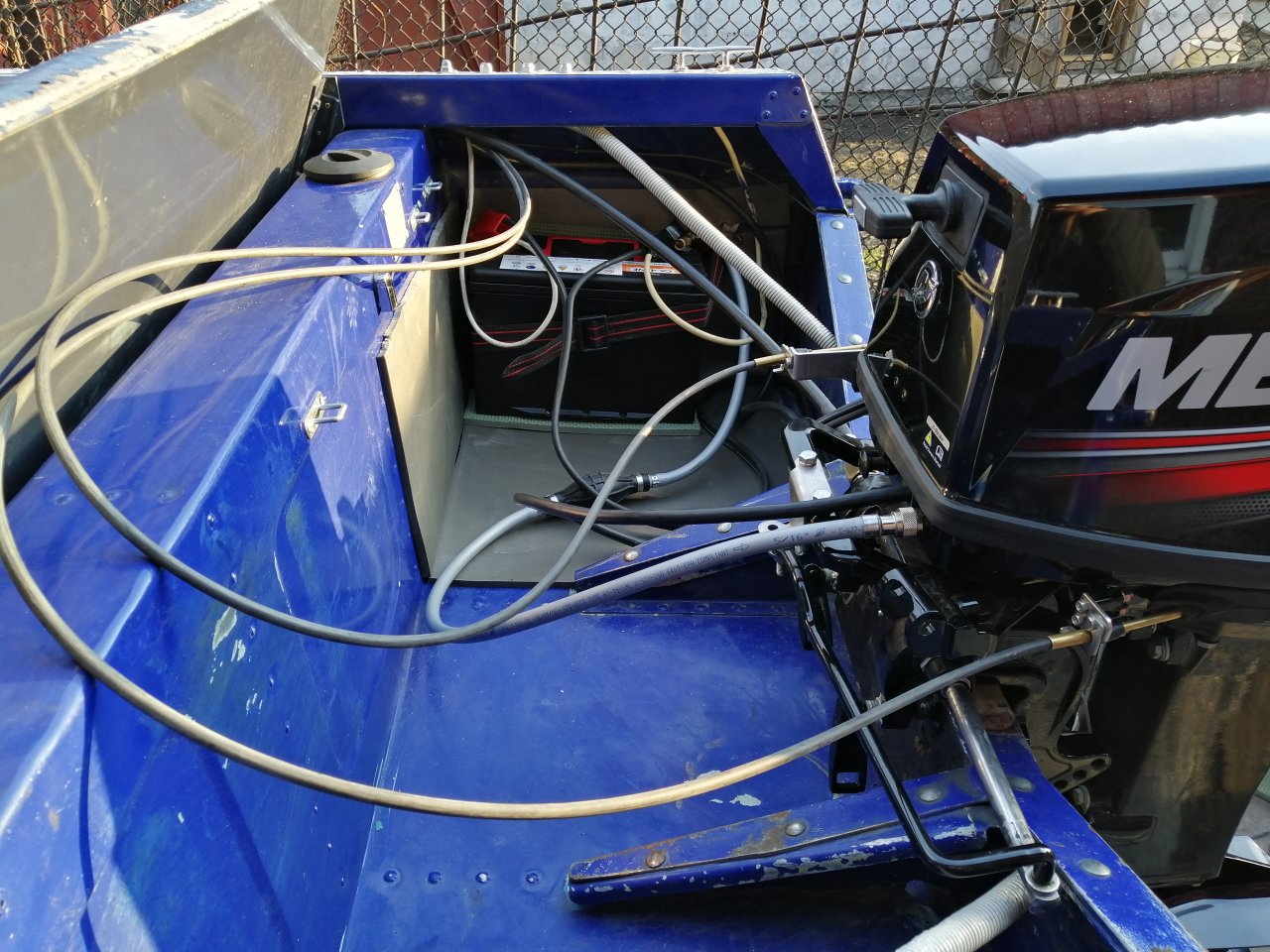

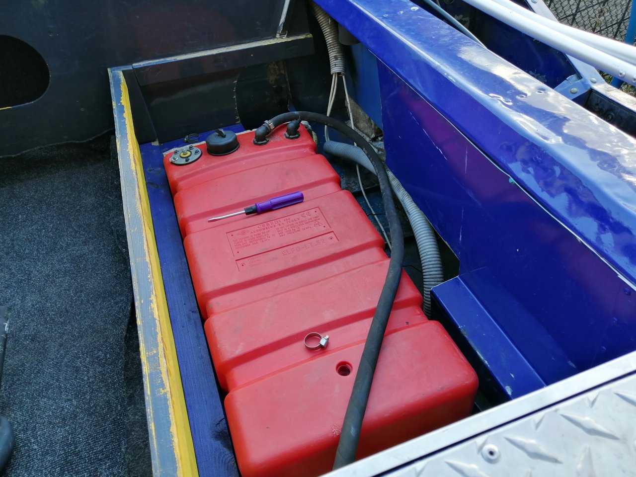

Всё не плохо,но АКБ надо бы место другое поискать.

Куда посоветуете?
В Оке конечно сильно не разгуляешься, если уж задний рундук занял бак, то я бы рассмотрел передний. Либо оставить на месте, но в герметичном спец. ящике.

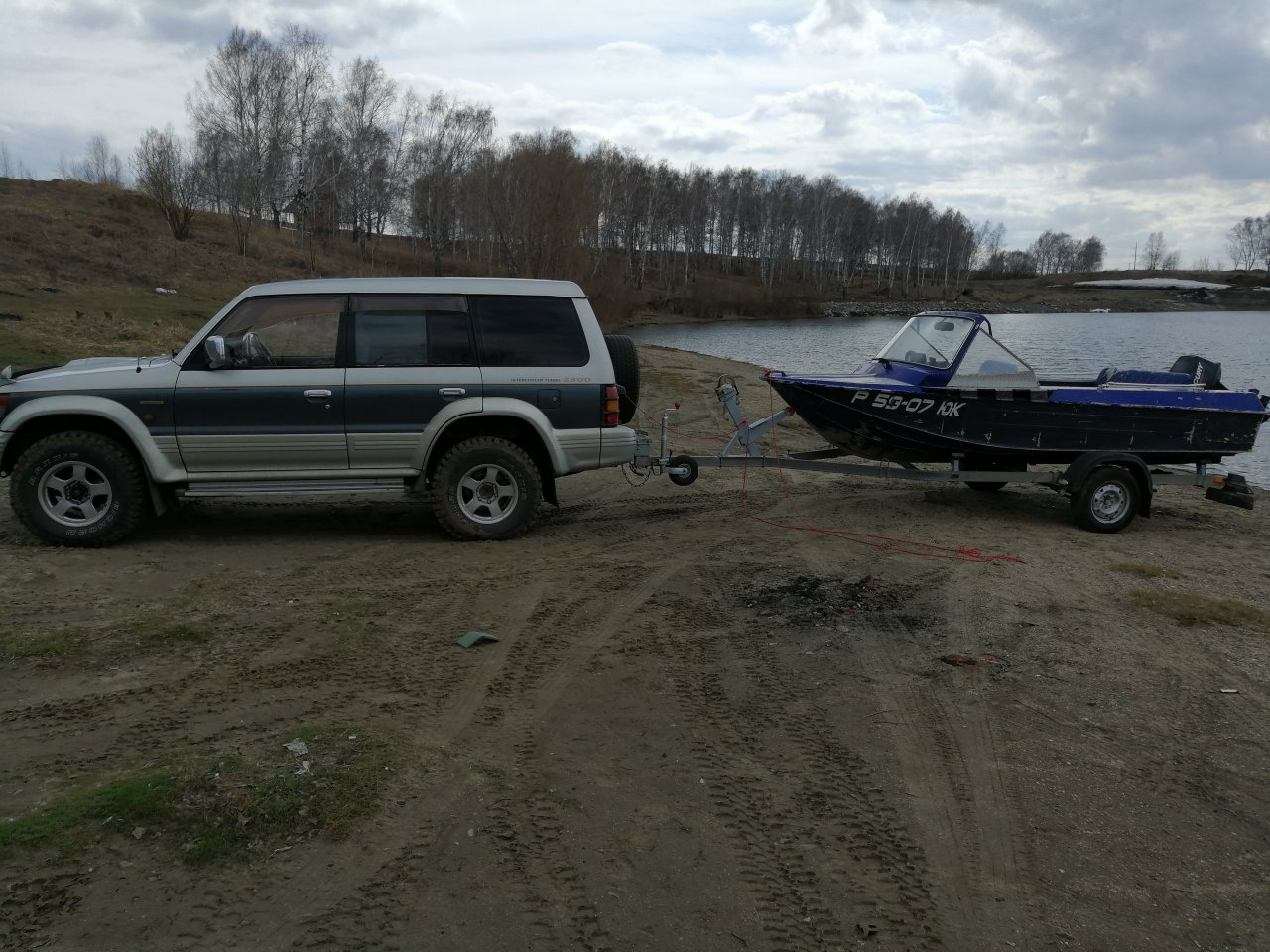

Поставил 12-й винт. Скорость поднялась до 45-ти, обороты до 5600.

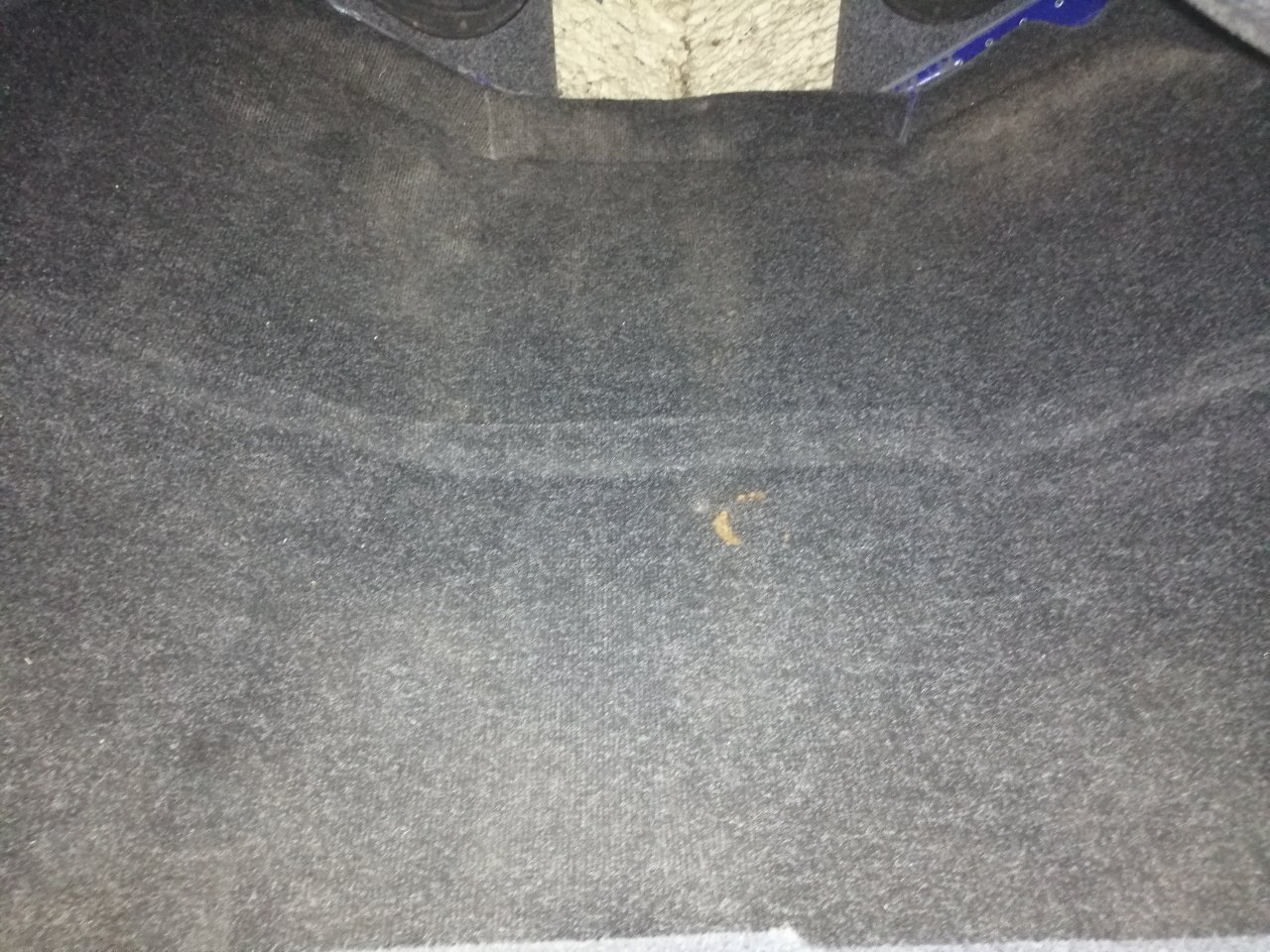

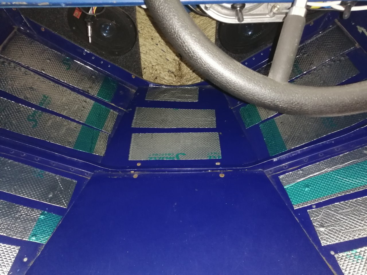

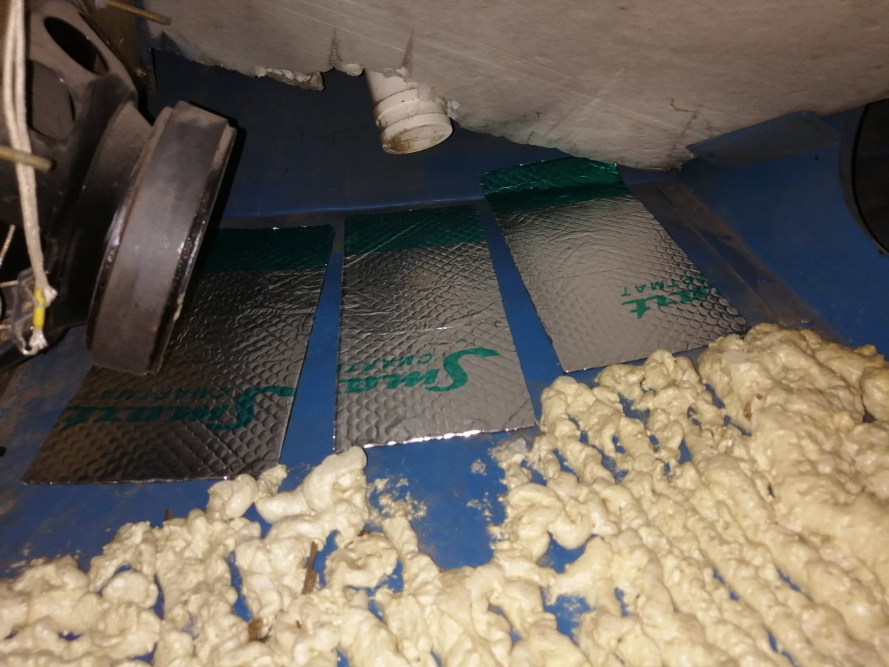

Сегодня шумку в нос клеил 1,5 мм. вес 2,4 кг.
153264
153265
Сверху ковер.)))
153266
28 269
2 893
Неправильно стп наклеил.
Толку мало будет.
28 269
2 893
А как правильно?
Во первых необходимо разгладить сильно прижимая, что бы не видно было квадратиков и клеить квадратами в шахматном порядке. Так наименьший расход стп при эффекте сплошного слоя.
Лучше только в два сплошных слоя.
Разглаживать стп удобно ручкой больших железных ножниц или раскаткой или крепежом замка зажигания с ВАЗ 2108-09

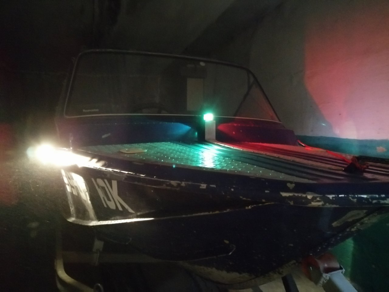

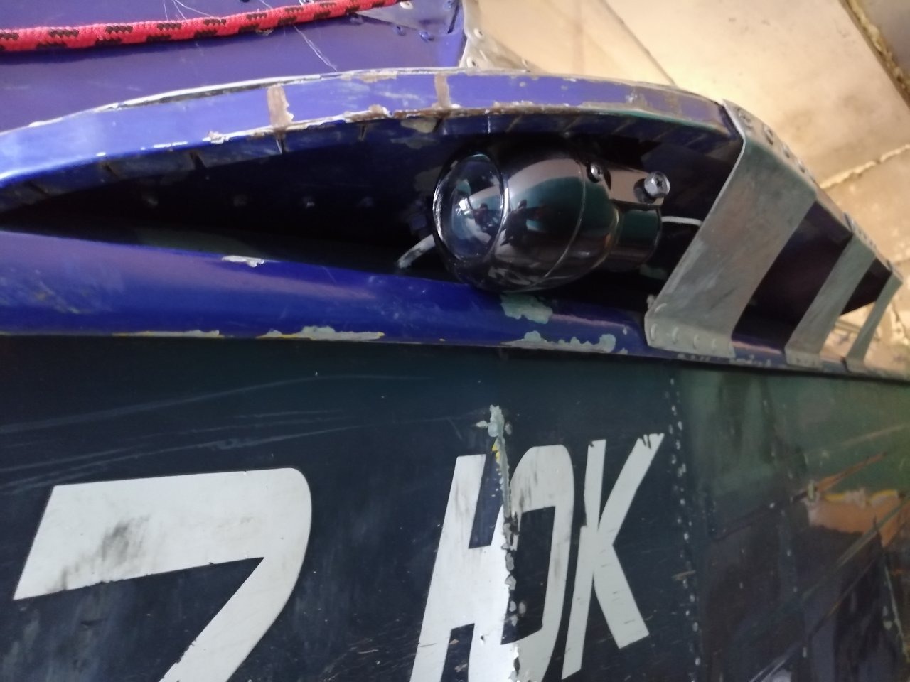

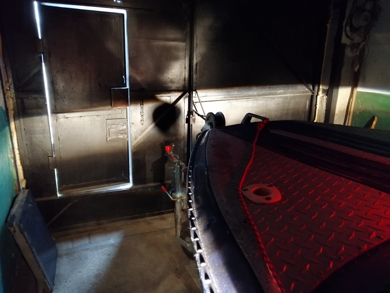

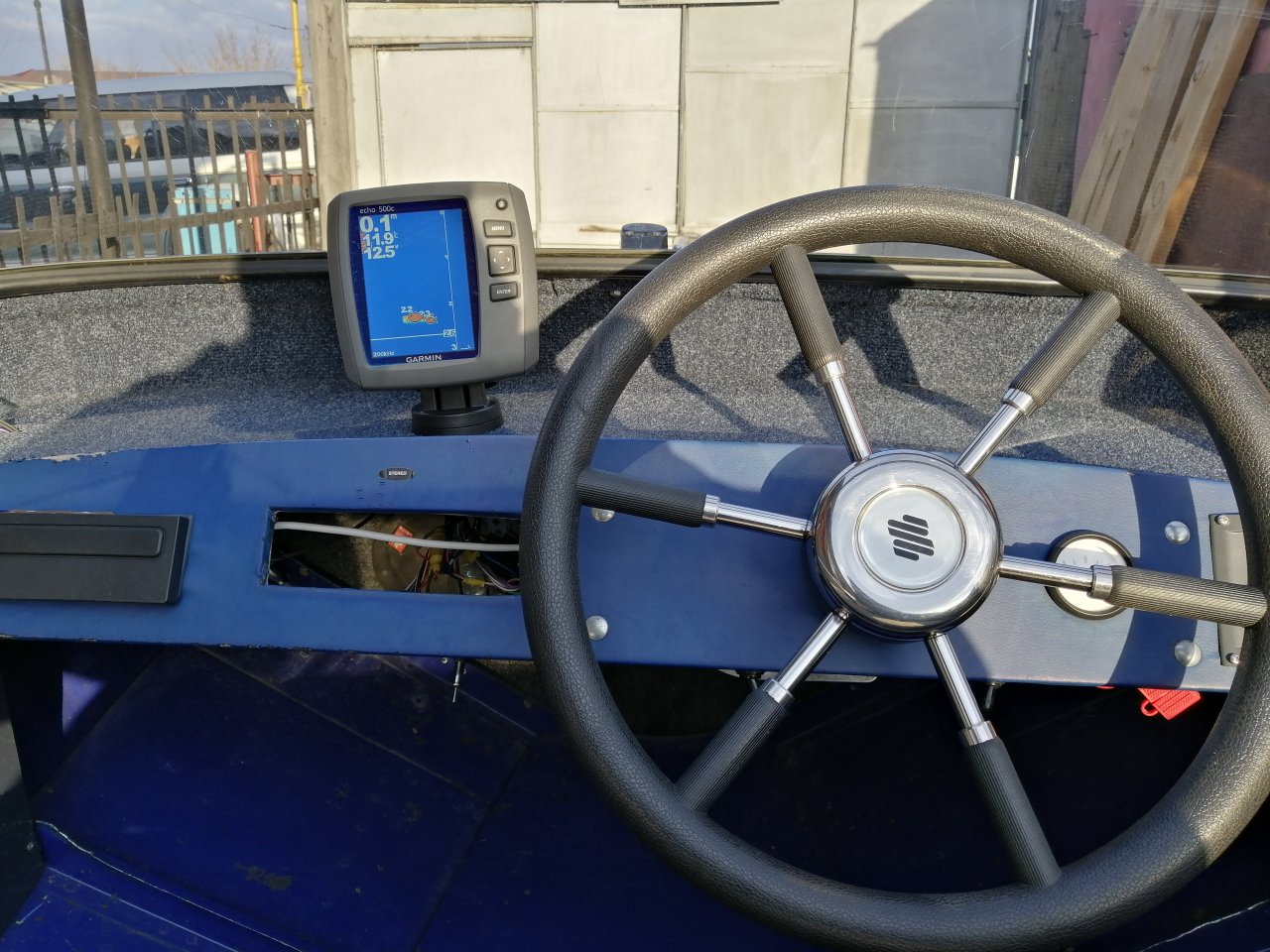

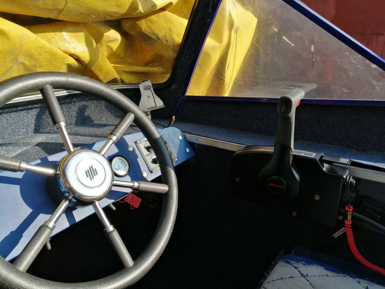

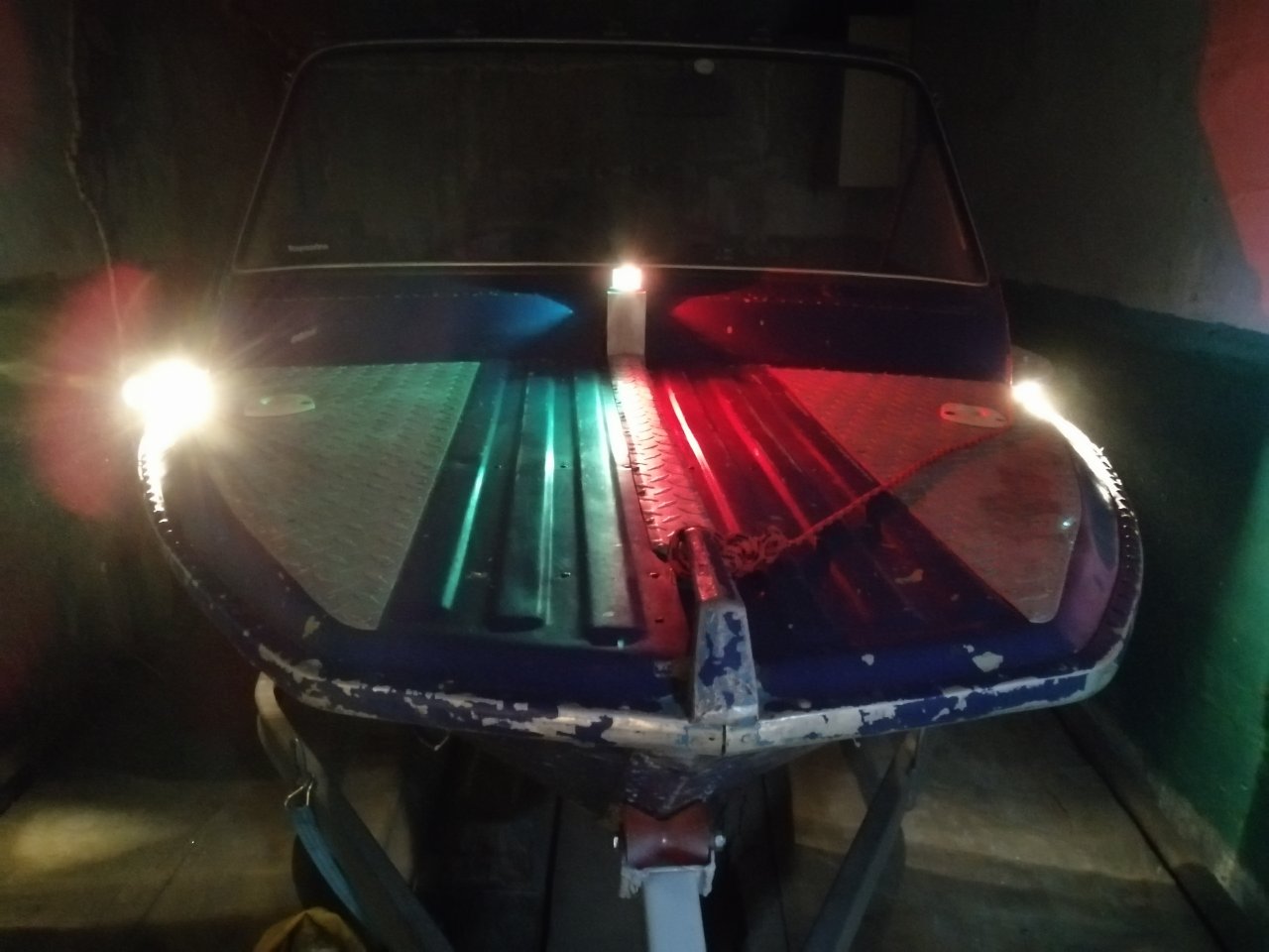

Иллюминацию поставил.
153425
153426
153427
153428
153429

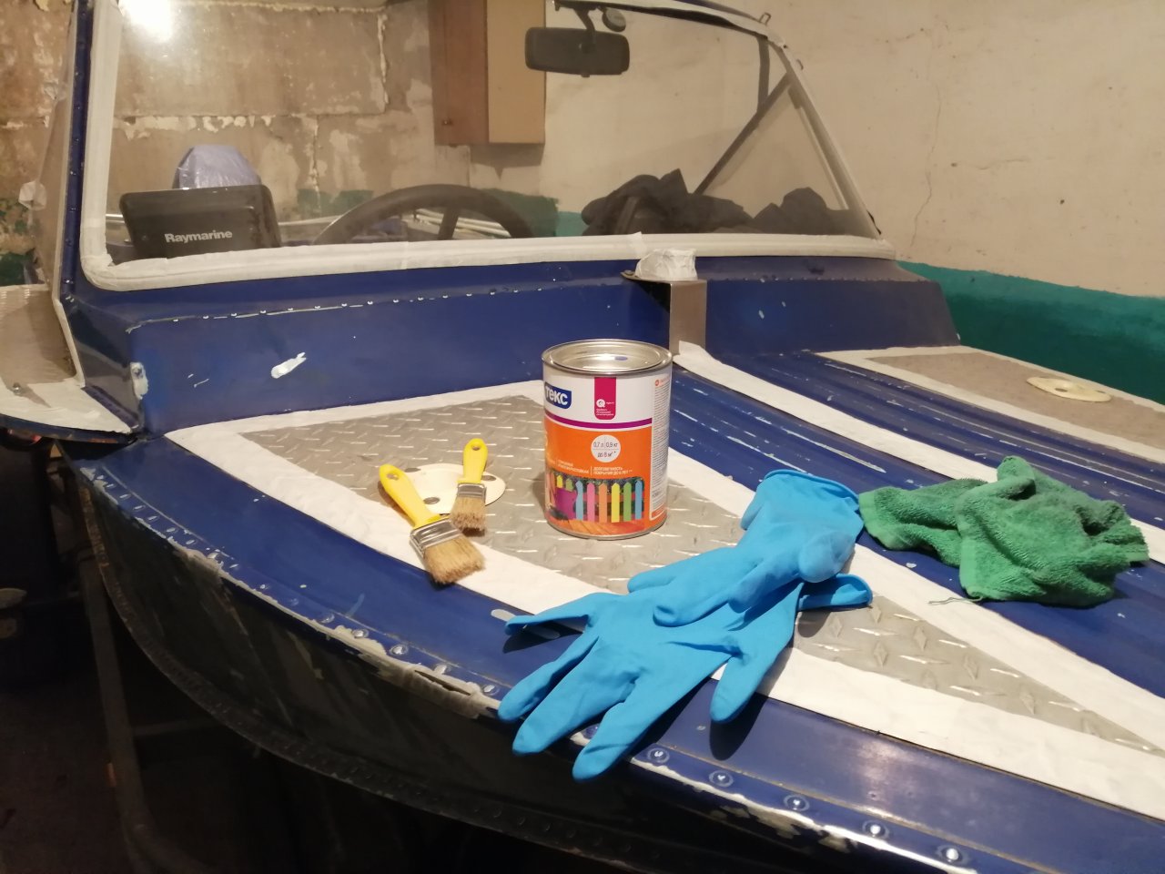

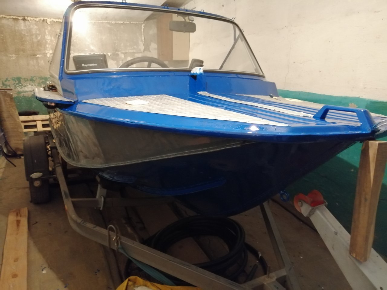

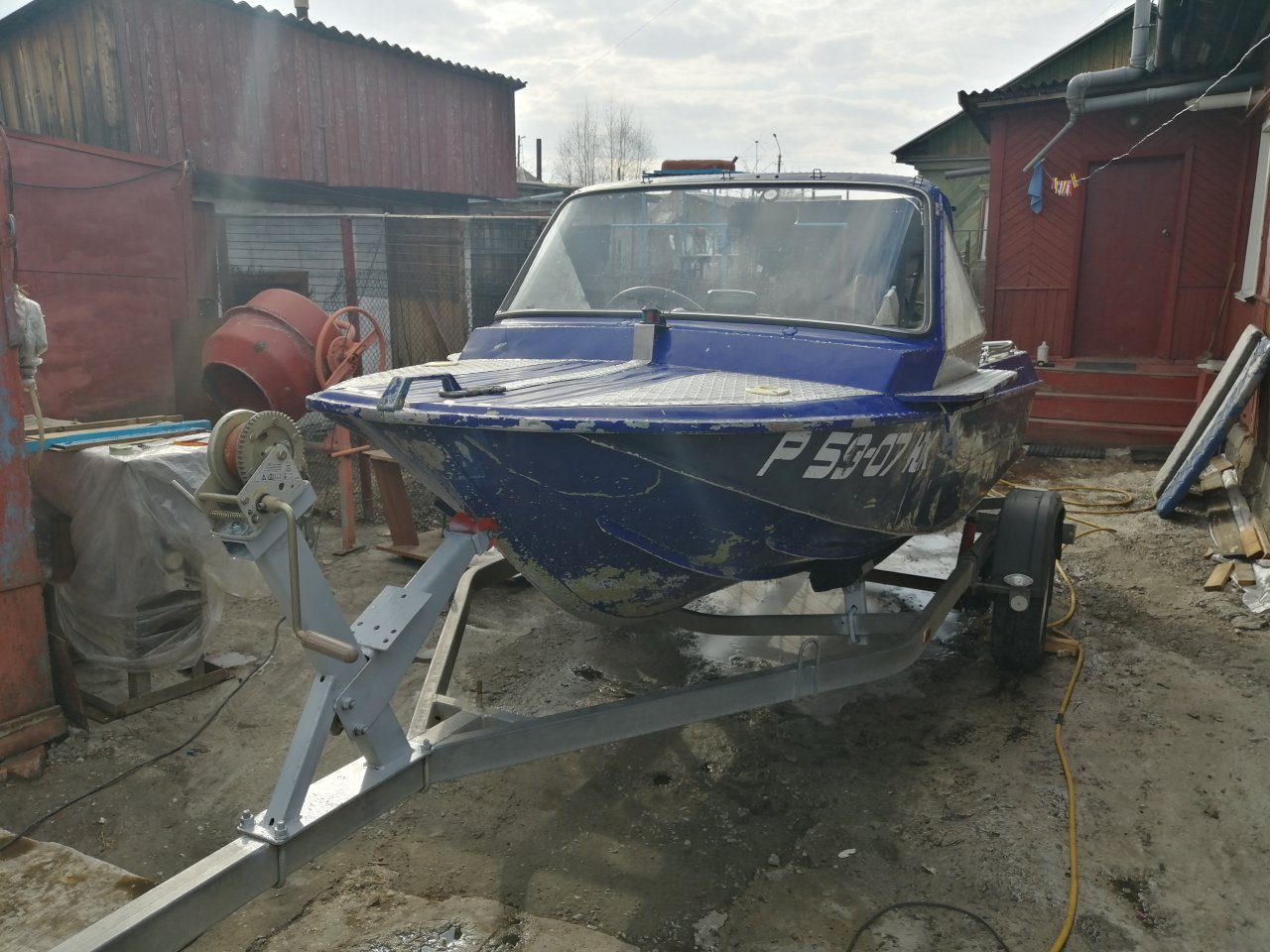

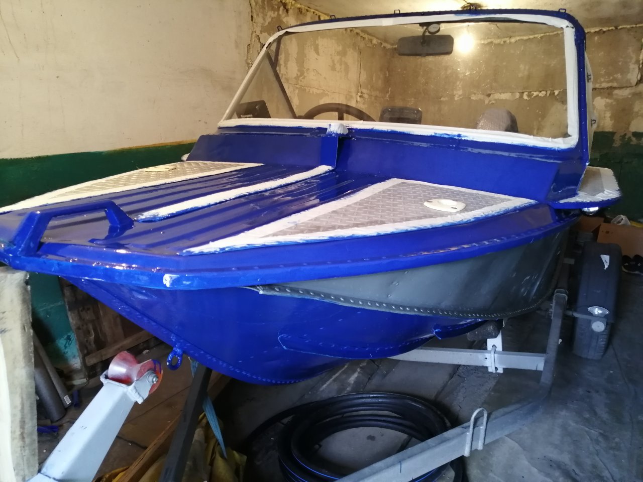

В этом году капиталить некогда, освежил немного.
153739153740153741153742

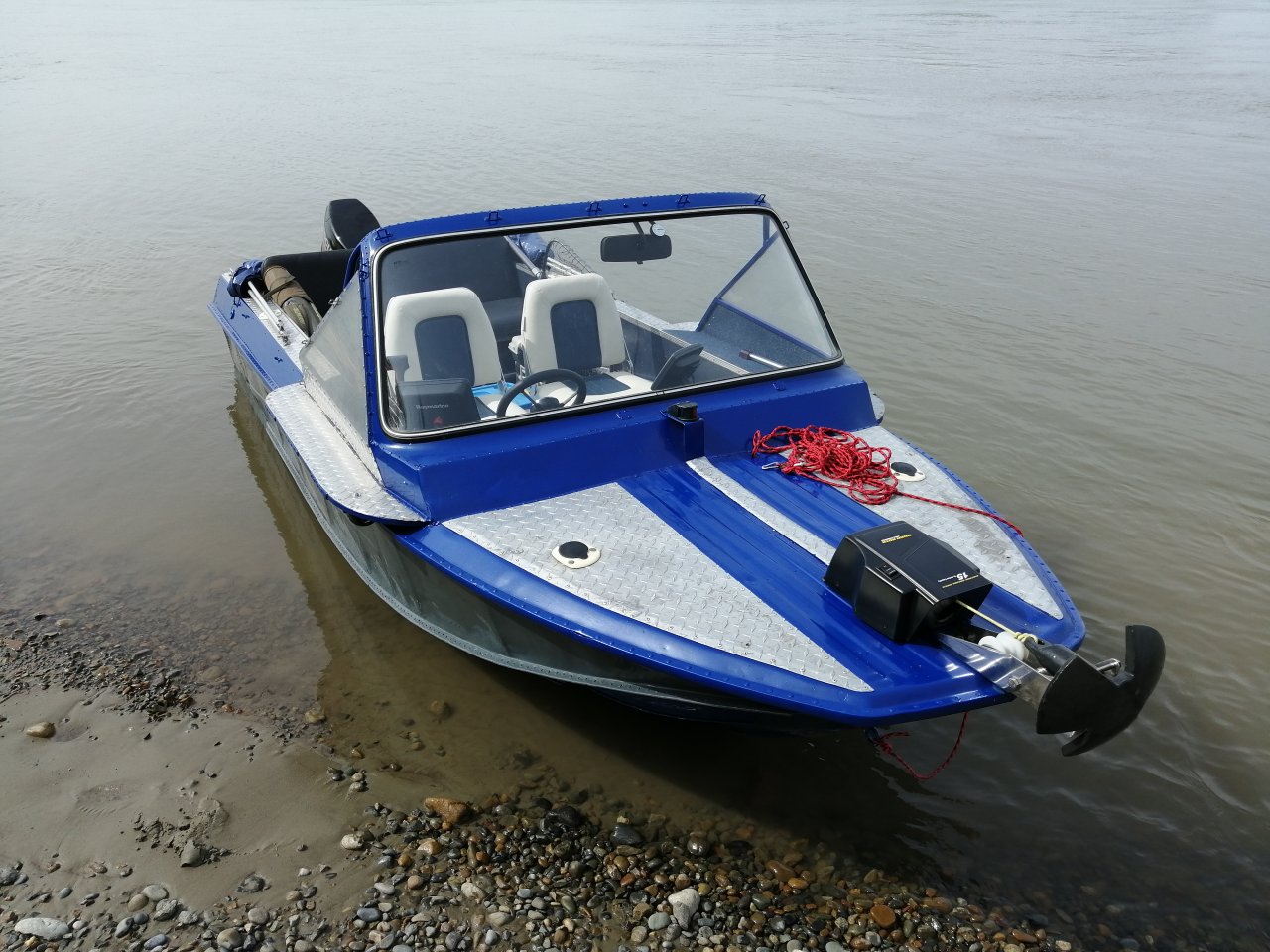

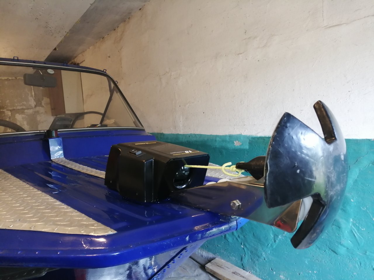

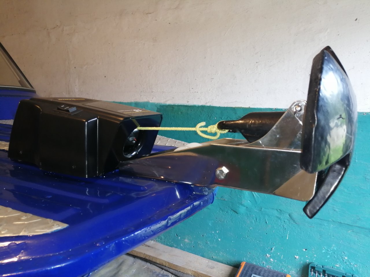

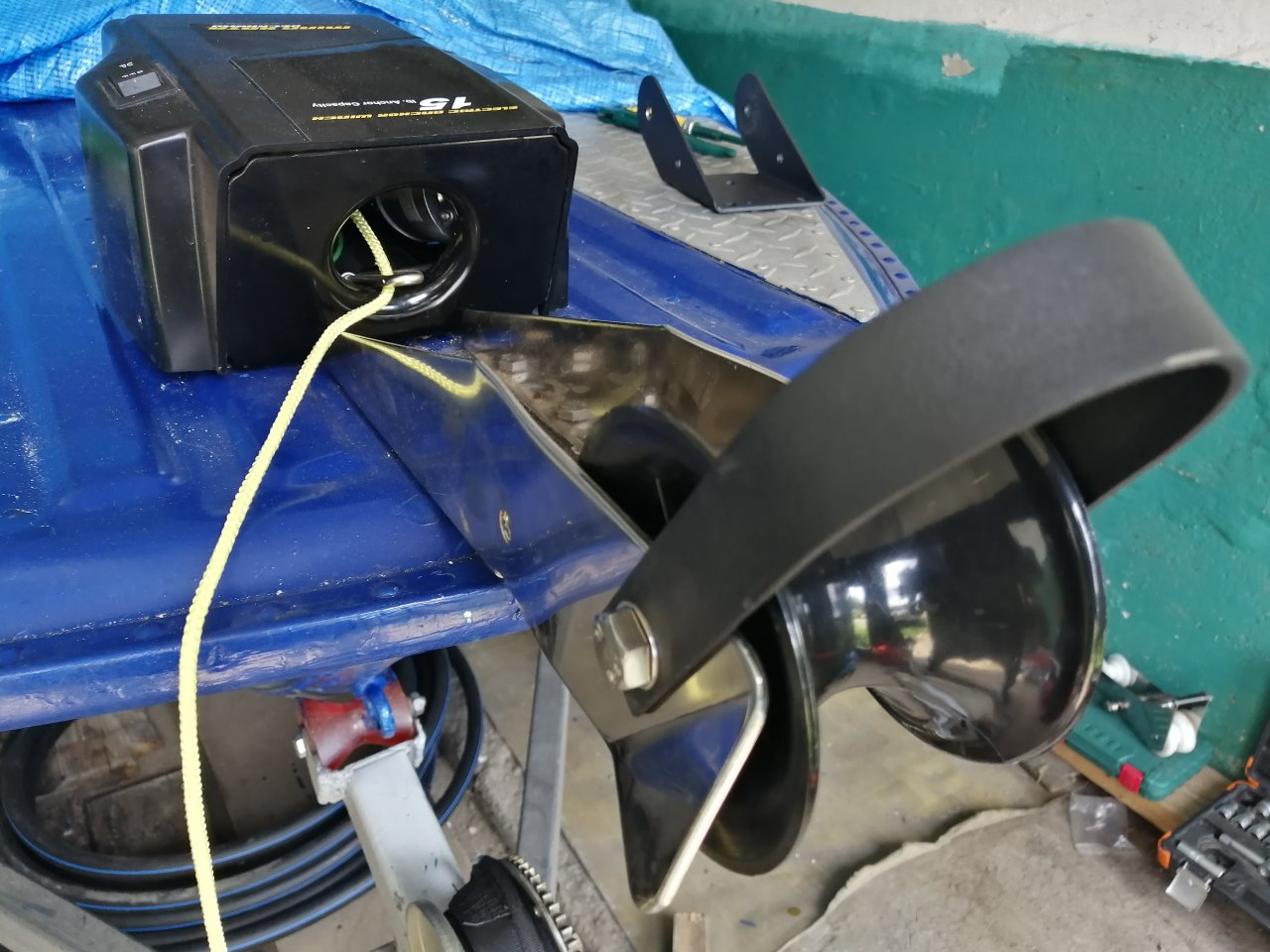

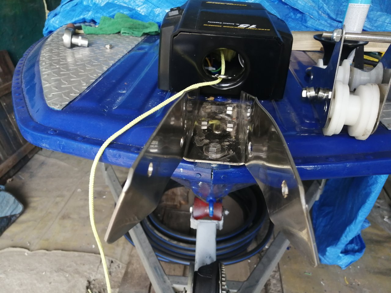

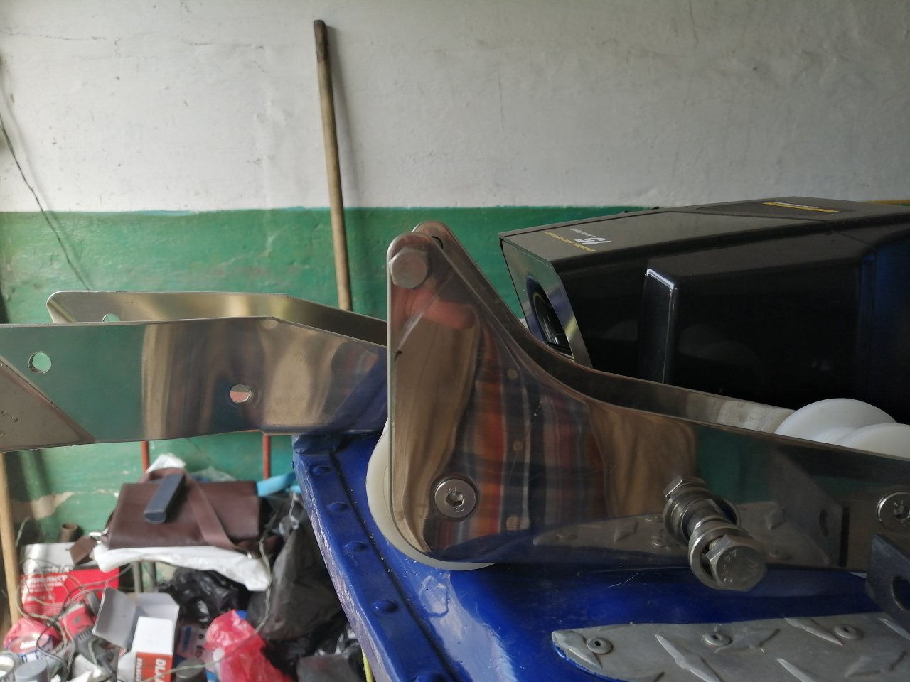

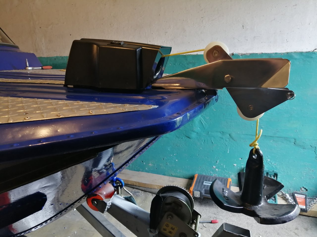

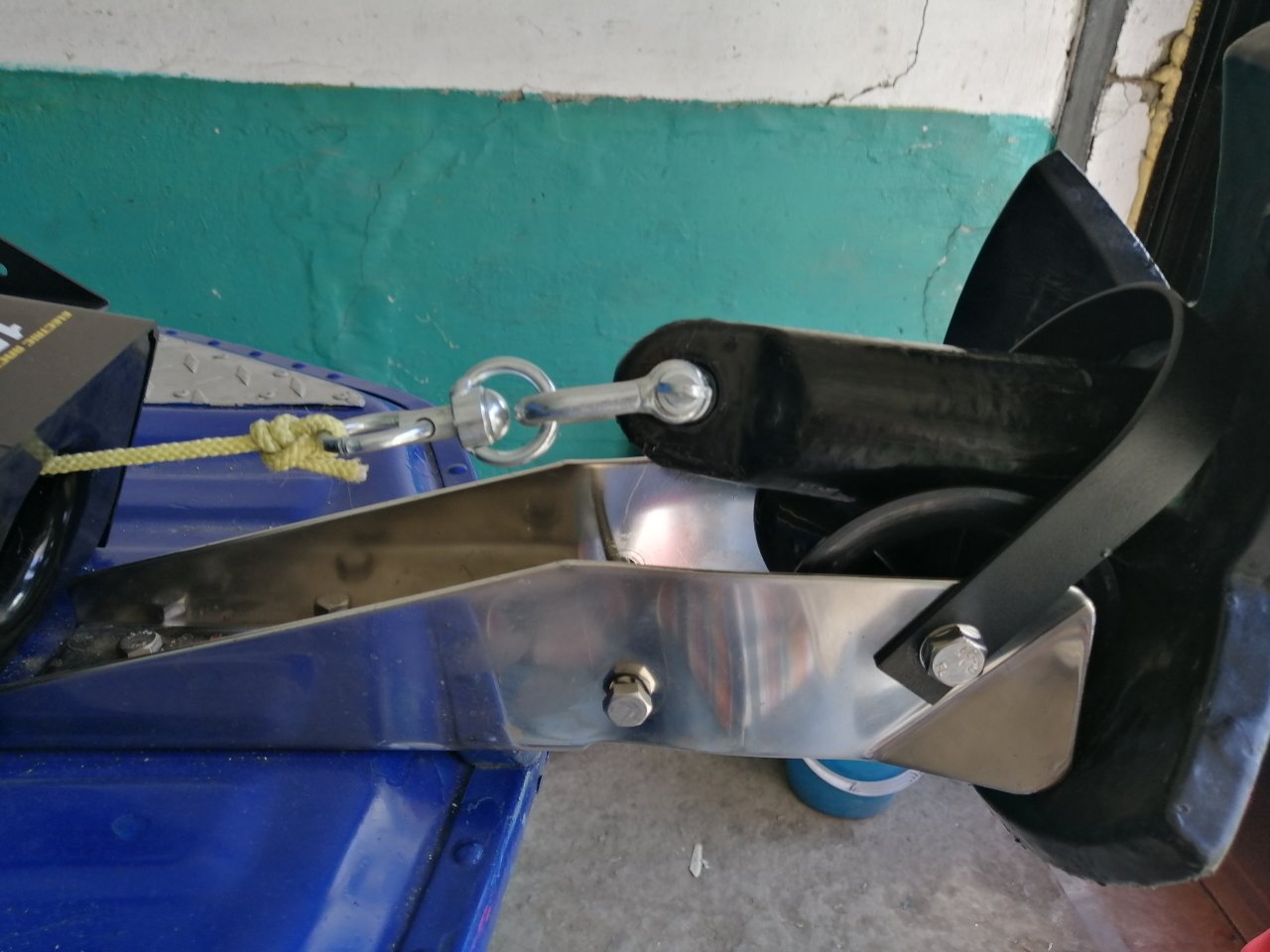

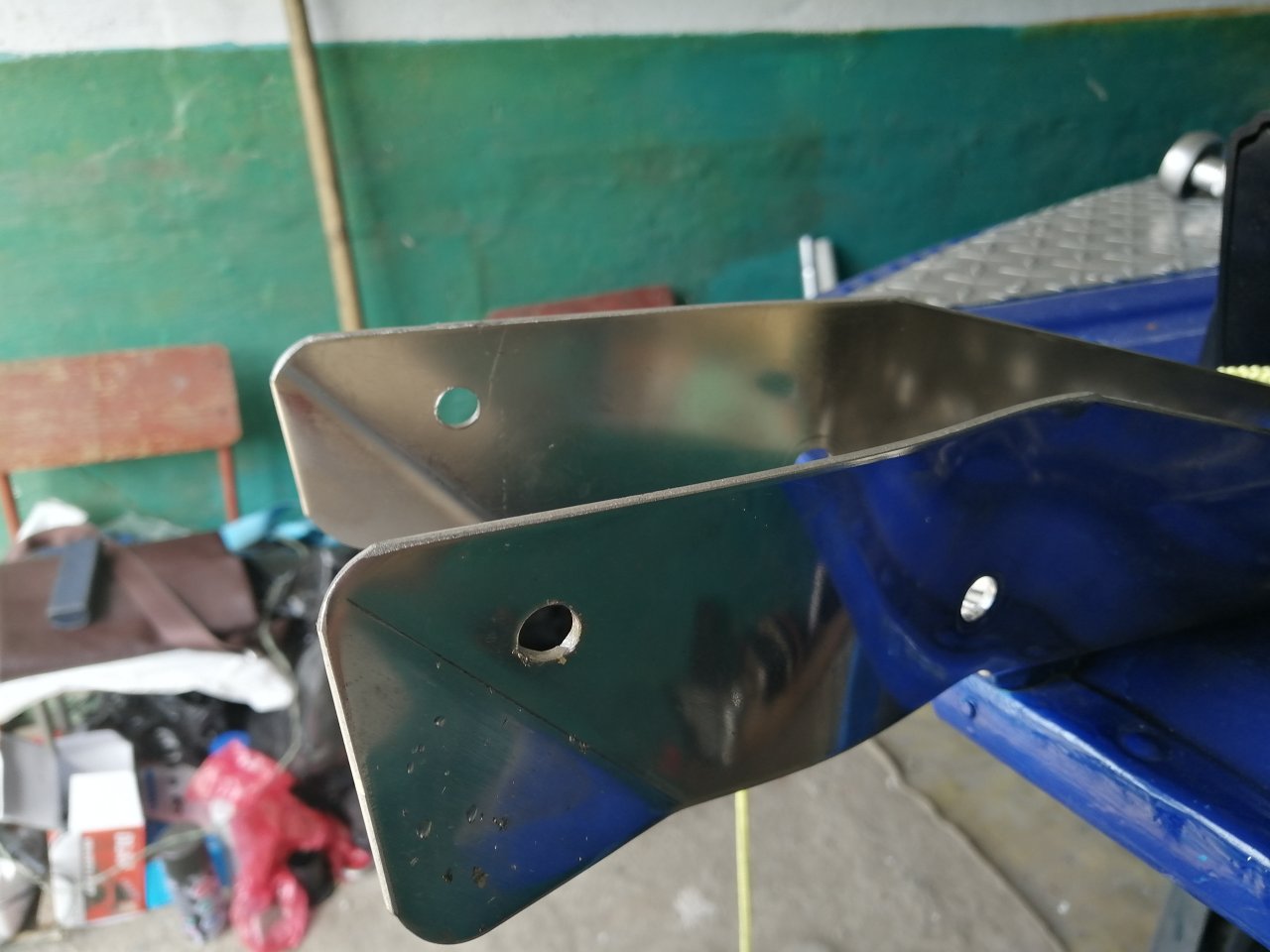

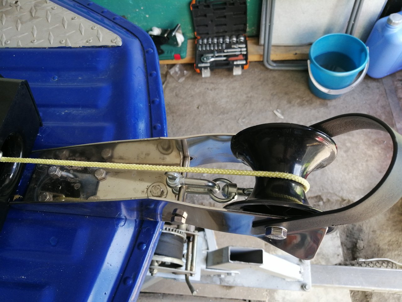

Поставил лебедку МиннКота 15 либров, повесил якорь 15 либров.

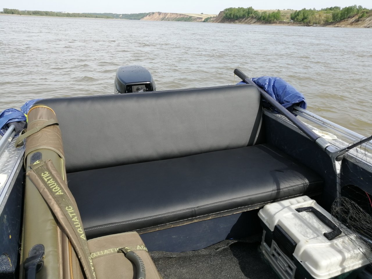

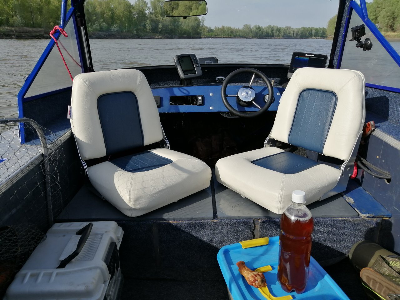

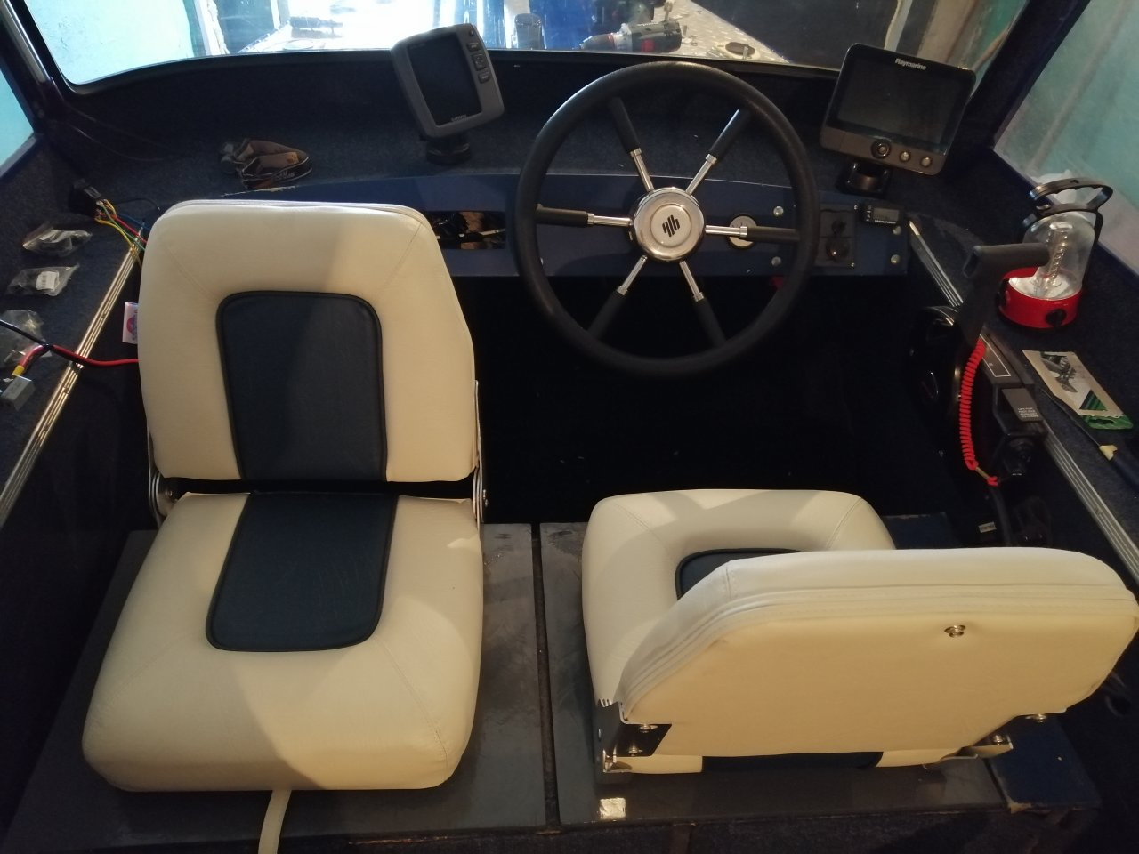

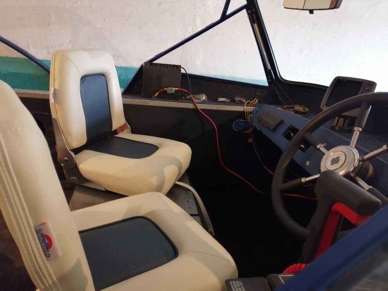

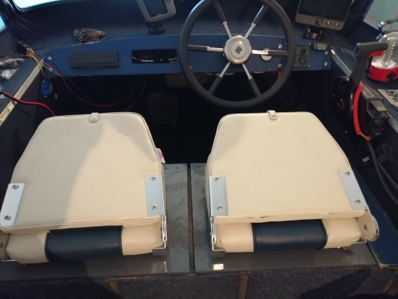

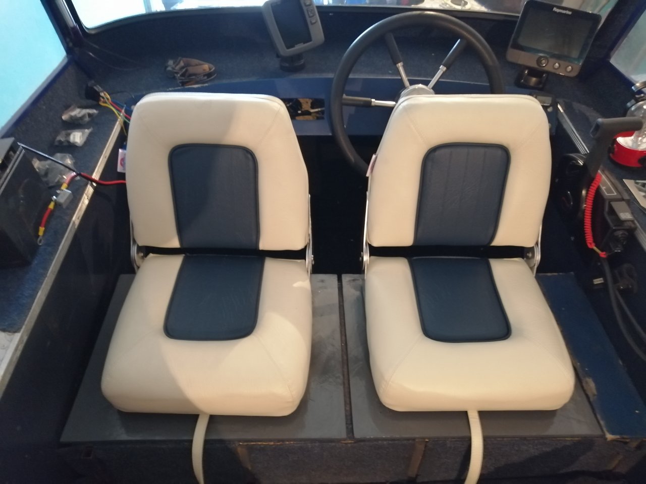

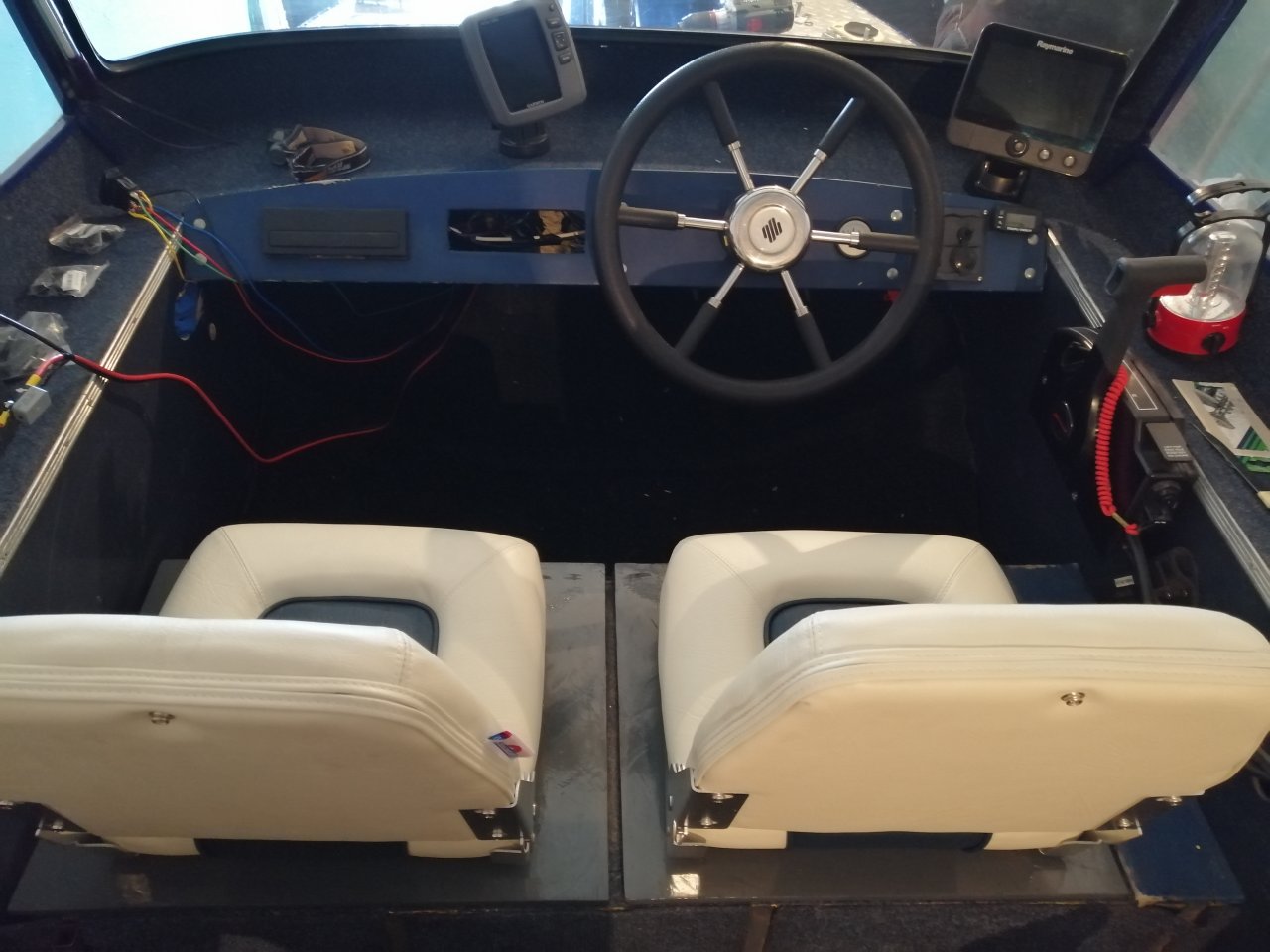

Сиденья передние поставил.
154004154005154006154007154008
9 792
6 608

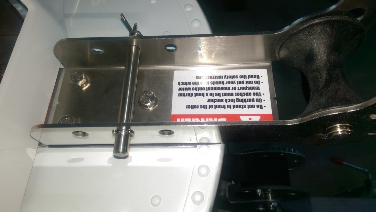

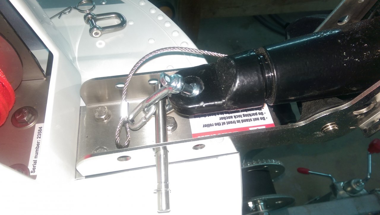

Для этого якоря качель не нужна. Убирай - Это лишняя нагрузка на лебедку, канат может путаться из-За прославления. Говорю это, Как теоретик, начитавшись отзывов. На мотолодке Эта тема пережевана. Одно видео и обсуждение данной темы с нашим форумчанином, который делал качель, подтверждают такой вывод.
Добавь фиксатор якоря на роульс. Фото, если надо, позже выложу.
U-96
11.02.2016
Барнаул
Анатолий
Ока-4
Меркури 30
Спасибо. Фото выложи если не трудно.

Обязательно отпишись, Как на воде будет! Для потомков, так сказать.

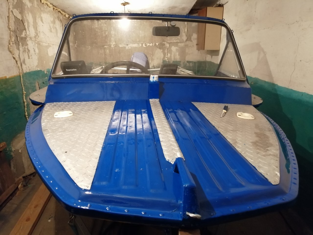

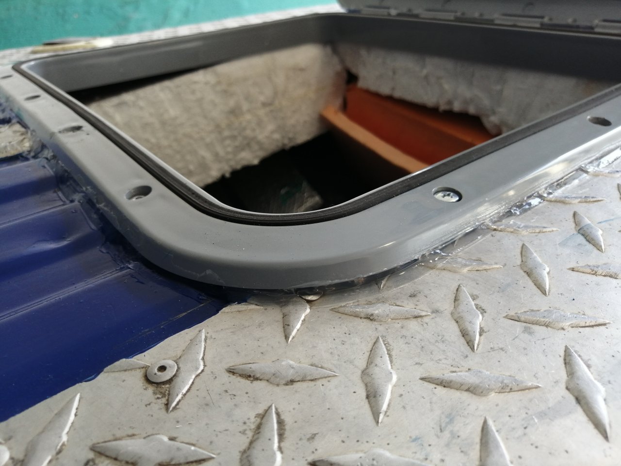

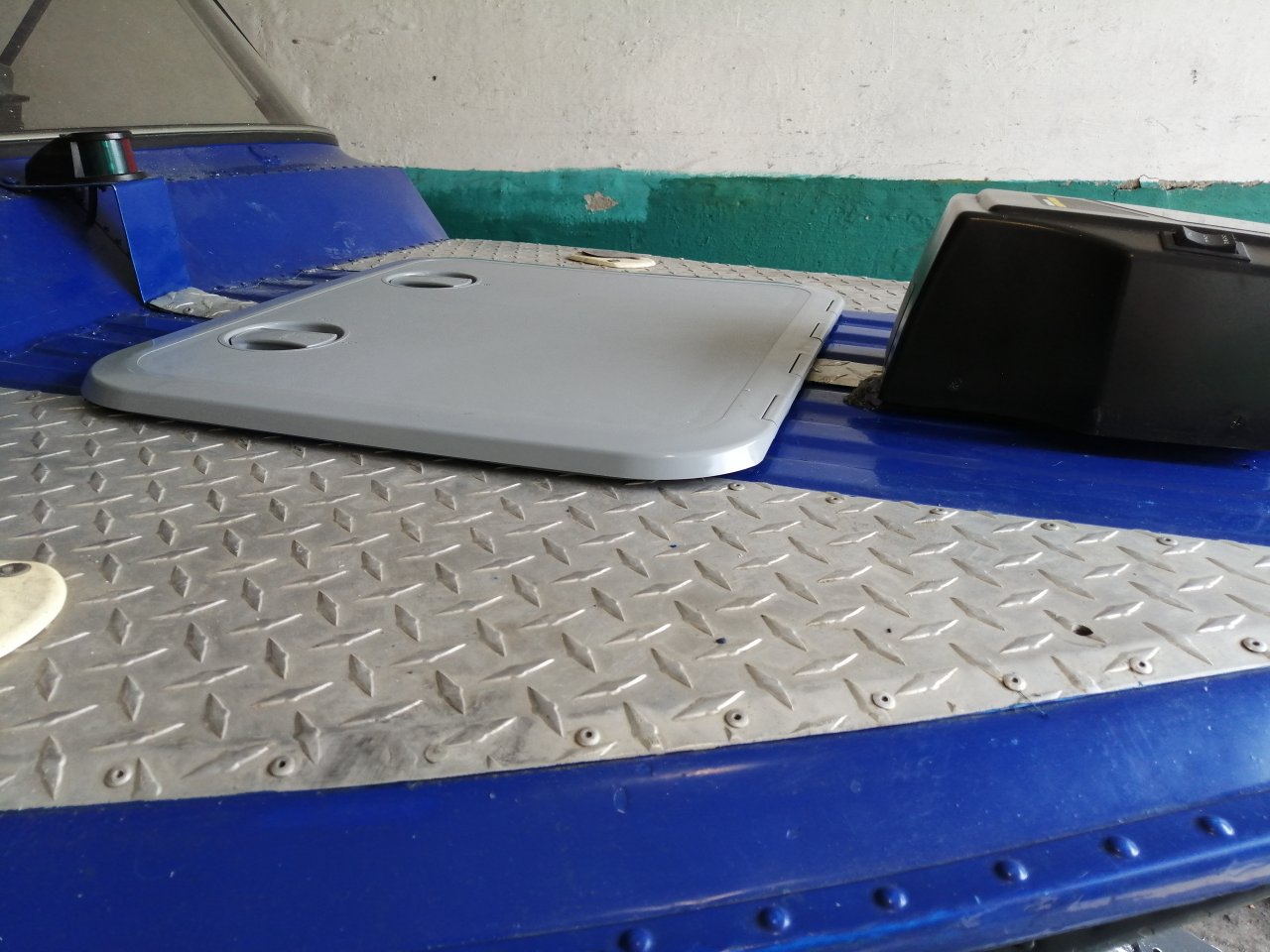

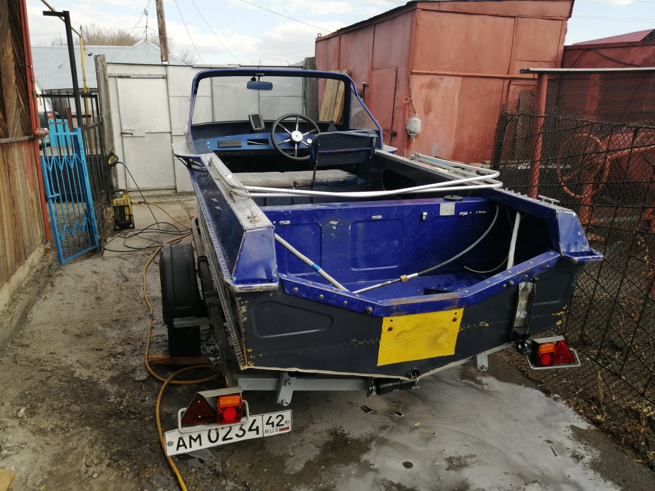

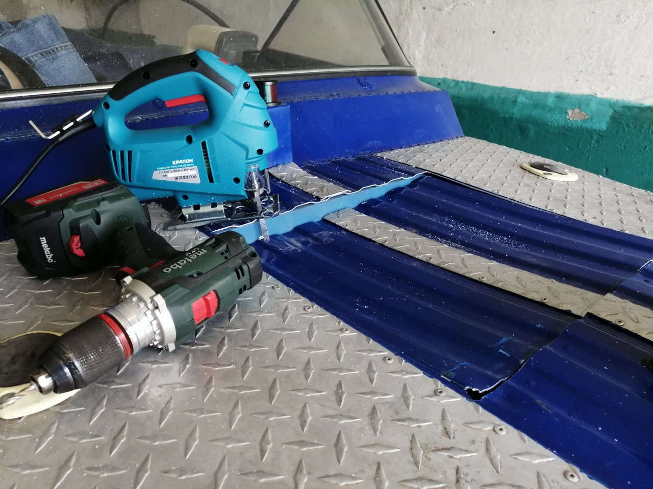

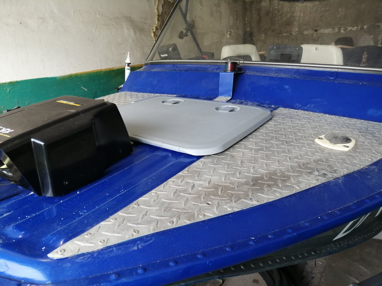

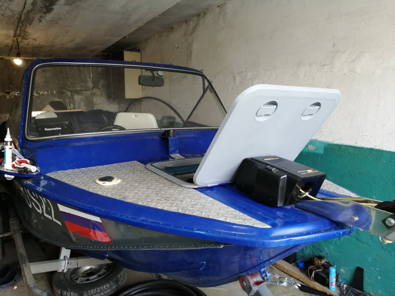

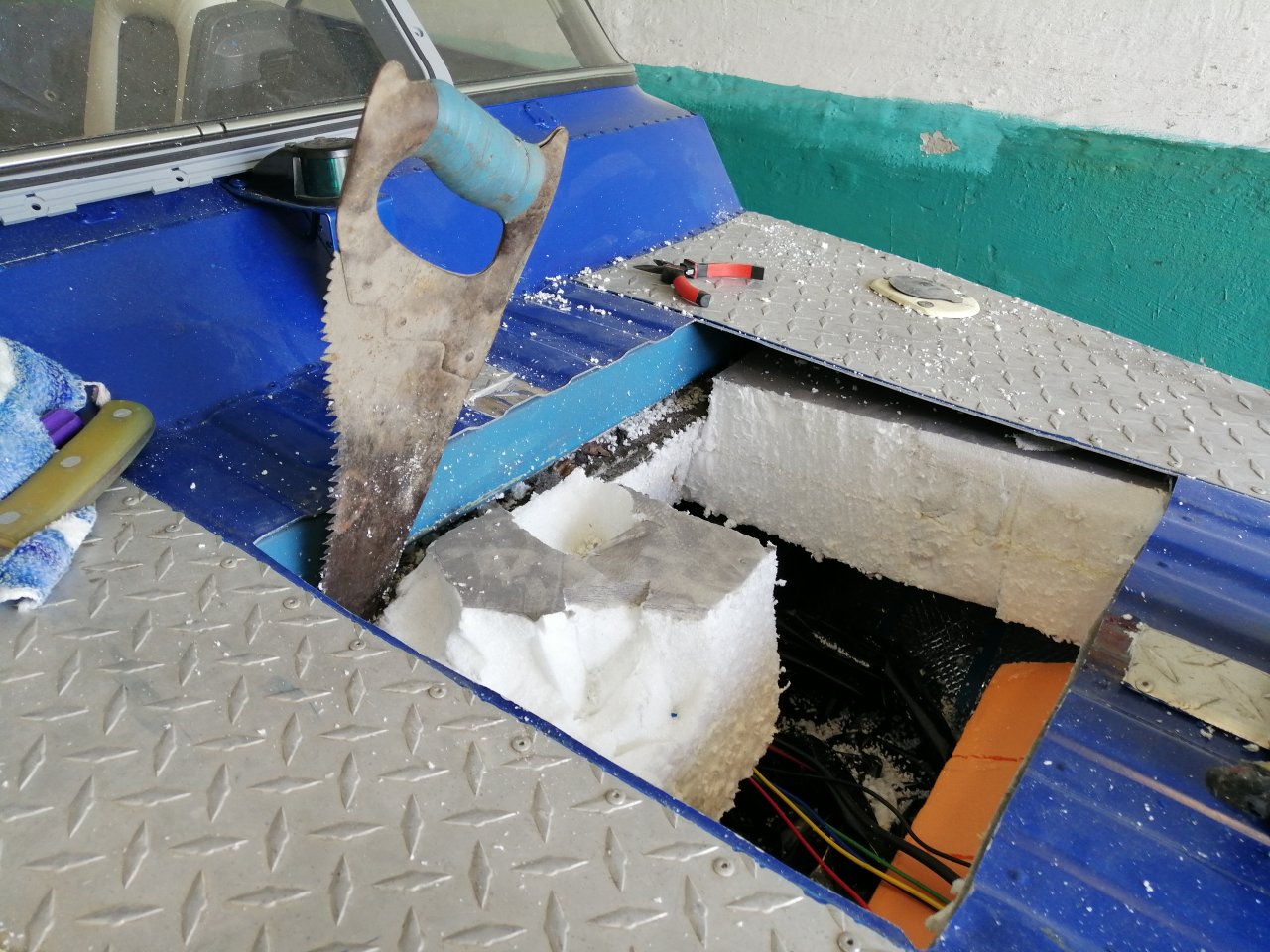

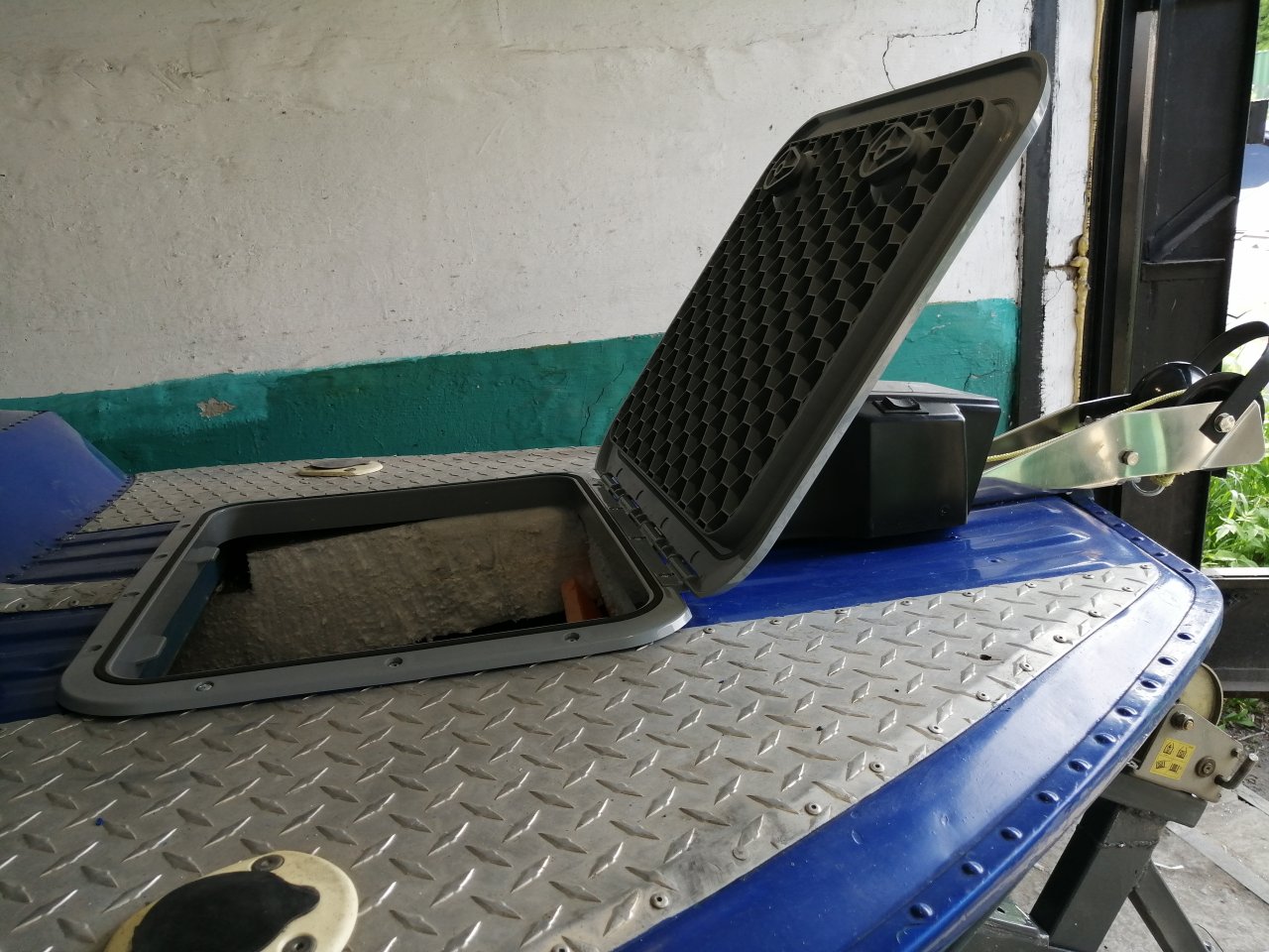

Решил люк врезать, столько места пропадает.
155133155134155135155136155137155138155139155140
9 560
4 780
Всё бы хорошо ,но герметик плохой.Отвалится и не красится.Нужно полиуретановым .
