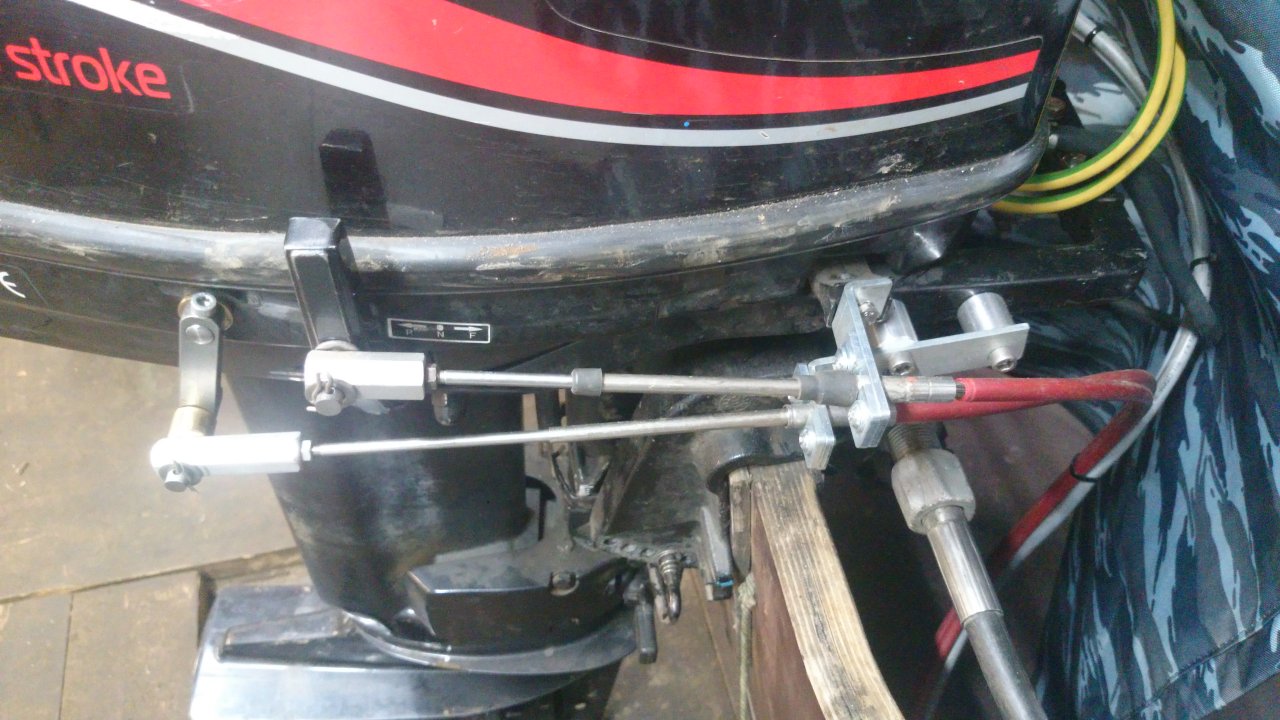

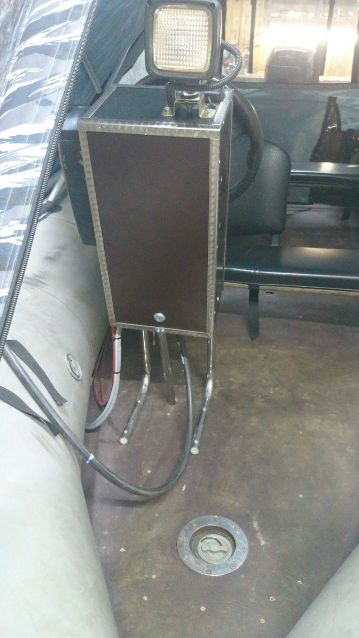

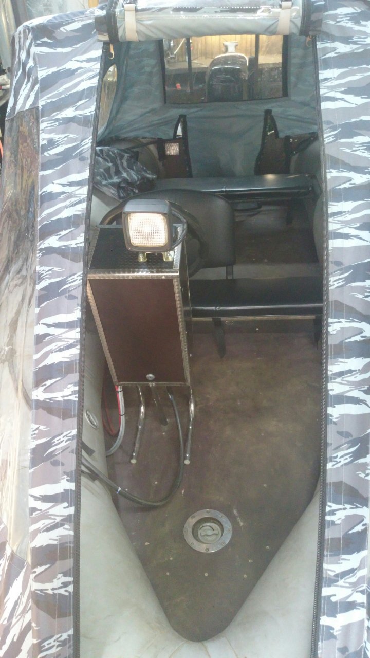

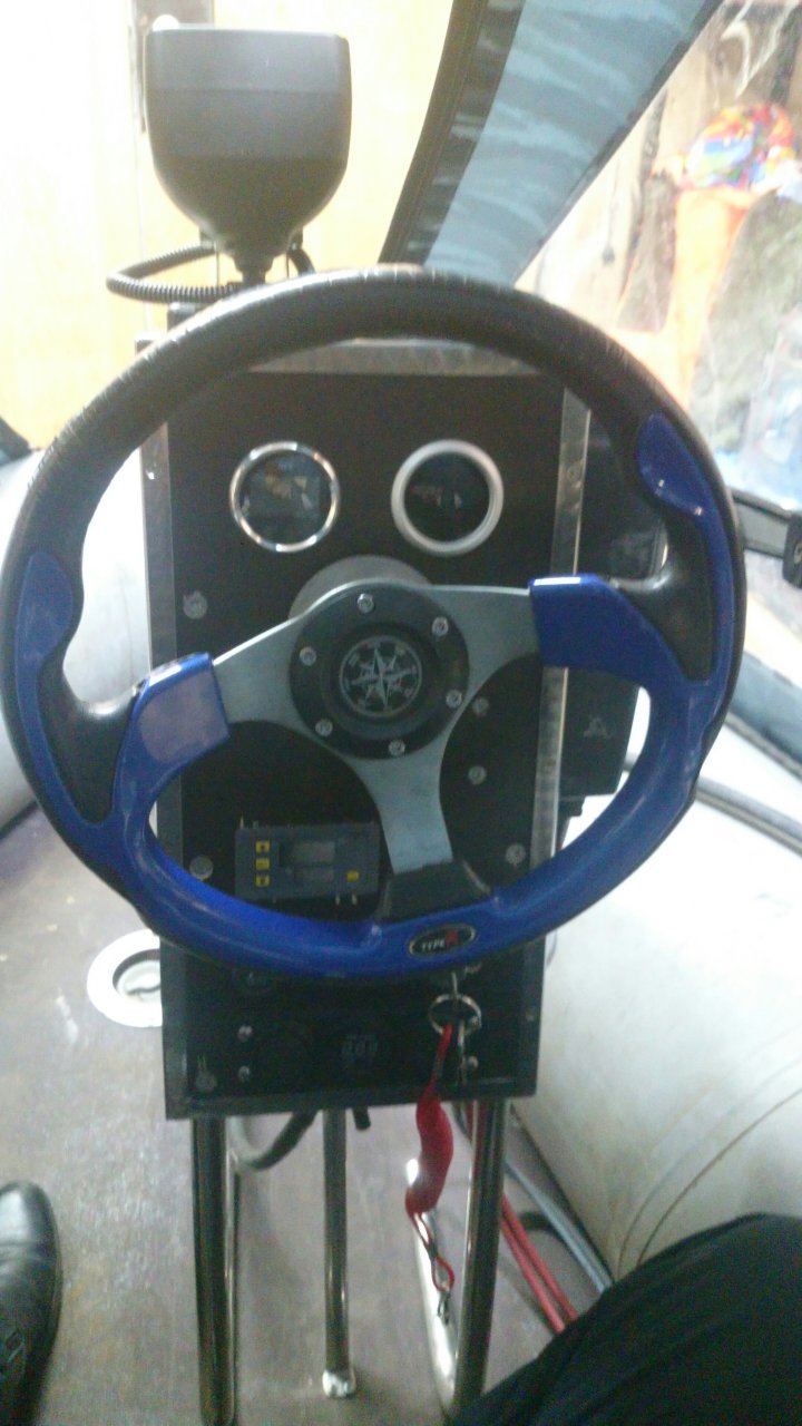

Потом всё таки надоело ездить на румпеле! Решился на изготовление консоли и установки д/у!

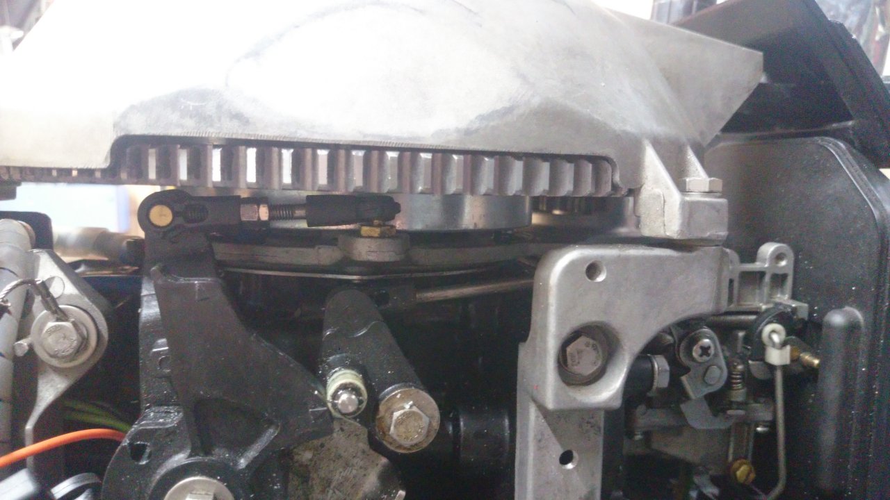

Был изготовлен венец на маховик. Это описано в ямаховской теме!

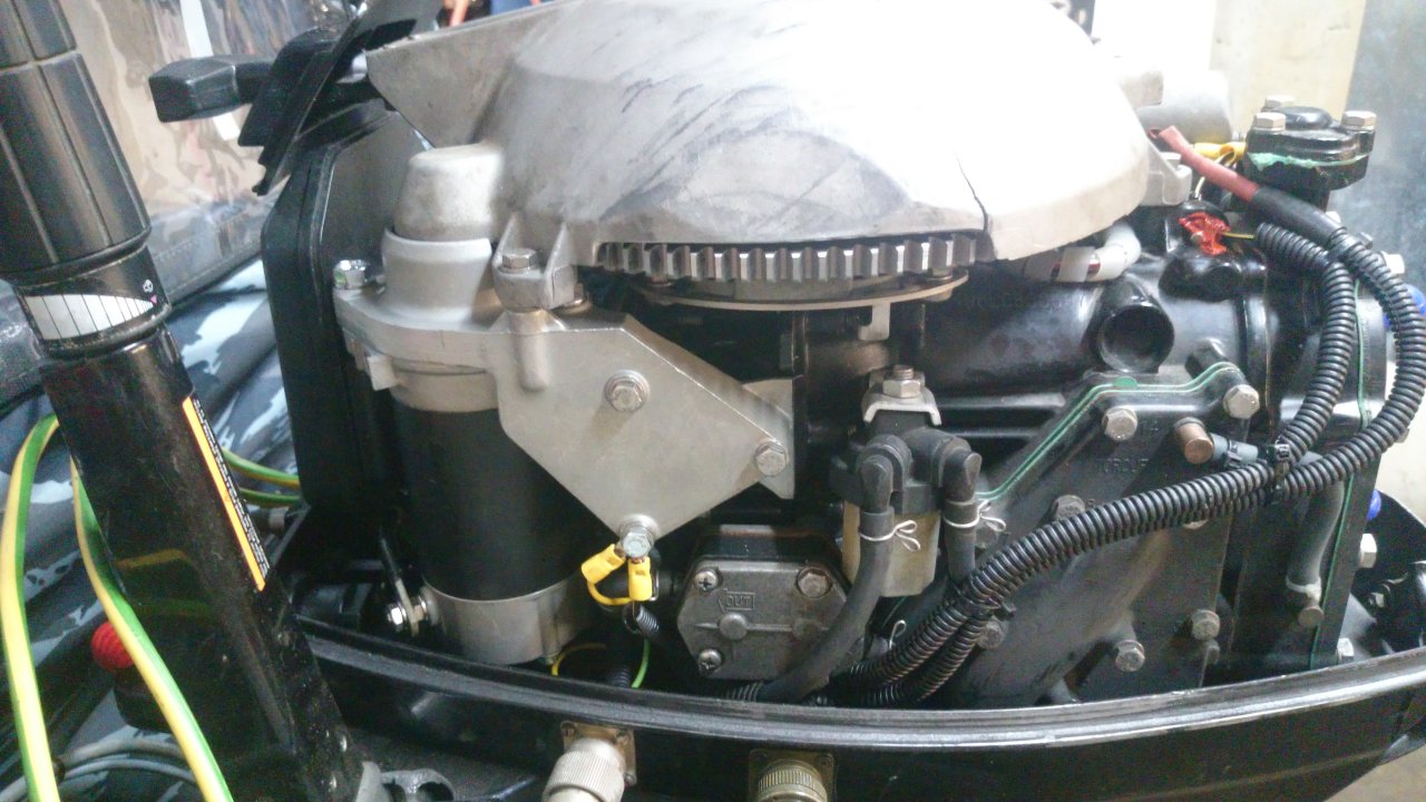

Совершенно случайно наткнулся на авито на стартёр с кронштейном за 5к рублей и немедленно было принято решение о его приобретении!

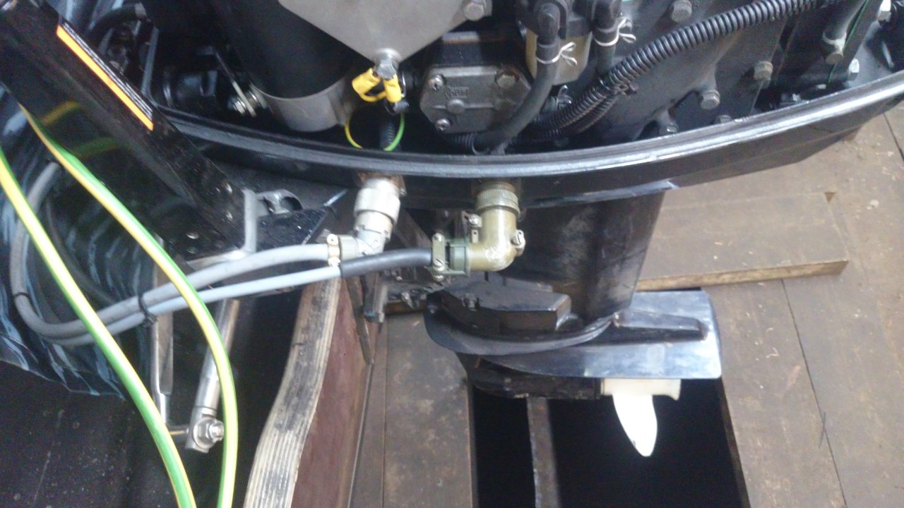

Под красным герметиком установил термопару для индикации температуры двигателя.
Валерий 666
25.10.2015
319
Сыктывкар
Валерий 666
ЛИДЕР 380
HDX T30 BMS
Были установлены два разъёма на 7 и 4 пина. Четырёх пиновый для термопары и тахометра,провод был использован 3х0,75 в экране на всякий случай! А семи пиновый для:
1плюс
2масса
3глушилка
4стартёр
5солиноид заслонки
Остальные два пока свободные.
Валерий 666
25.10.2015
319
Сыктывкар
Валерий 666
ЛИДЕР 380
HDX T30 BMS

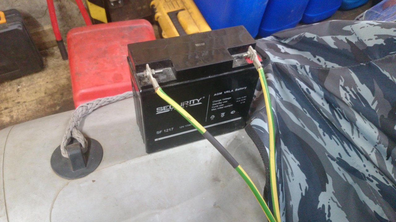

Через переднюю дыру поддона только два провода на акб.
Валерий 666
25.10.2015
319
Сыктывкар
Валерий 666
ЛИДЕР 380
HDX T30 BMS
Кстати акб 17 ампер! И крутит мотор так же как и 55ка! Но 17 будет стоять на другой лодке. Вместо него встанет 26ампер.

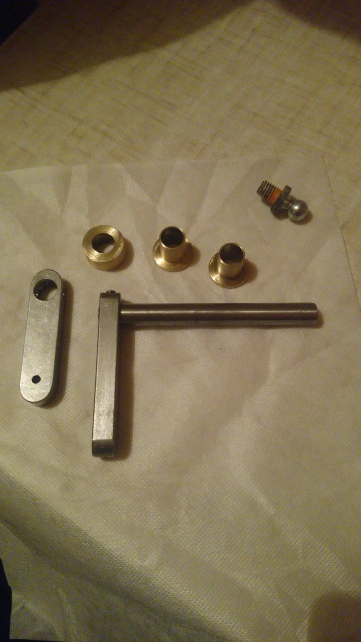

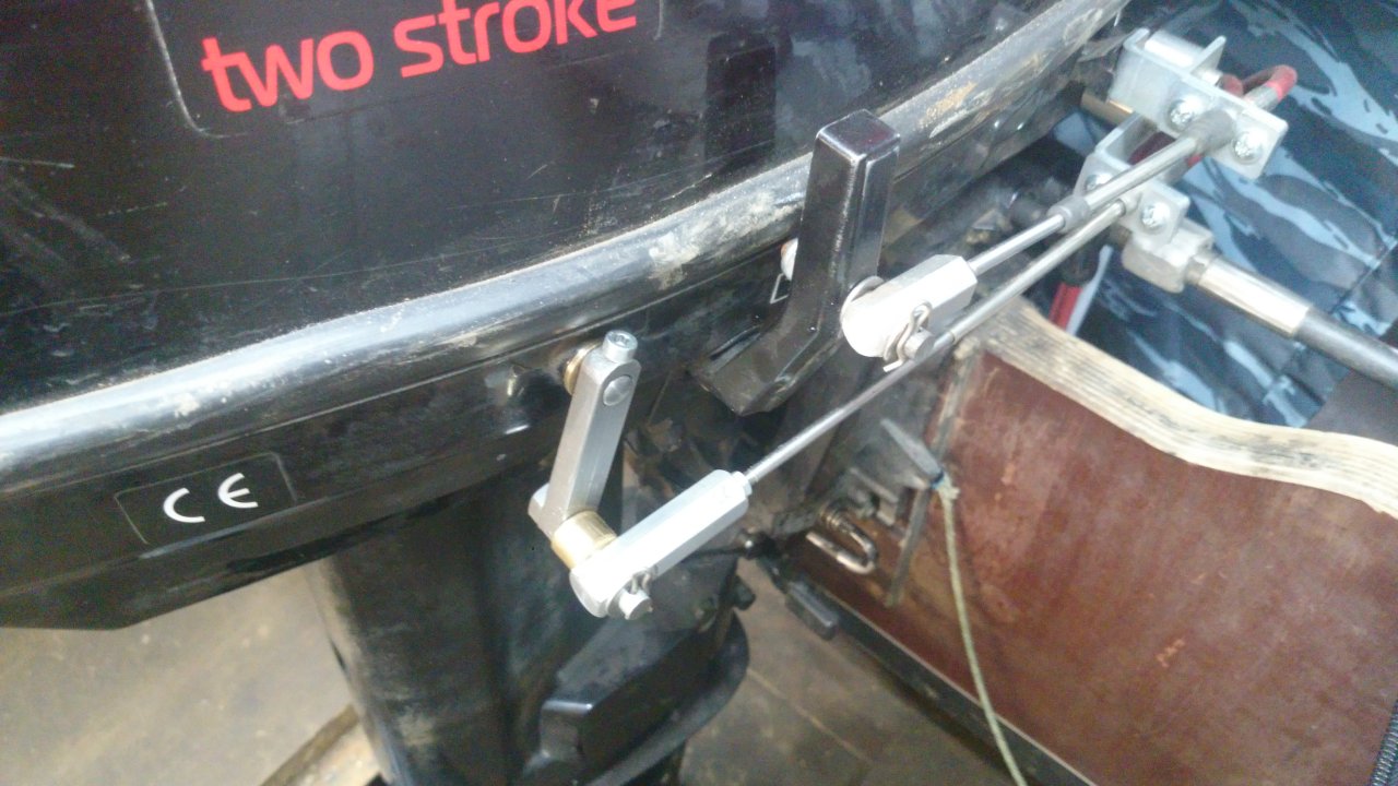

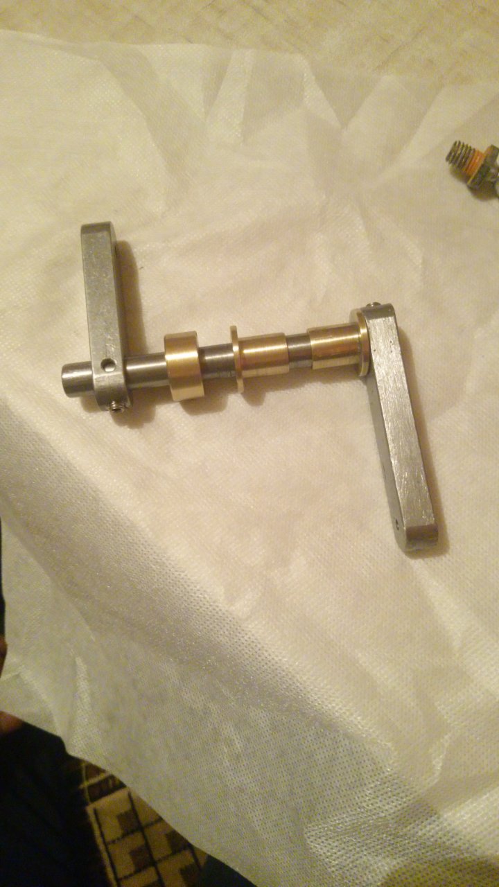

У меня не было лапки газа и тяги, которая от оси этой лапки идёт, да и самой оси не было! Всё было изготовлено в ручную!

А вот такая консоль получилась...
