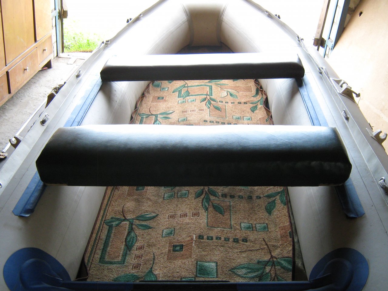

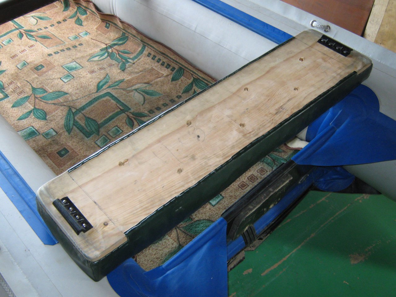

Еще коленки сильнее устают на нднд когда долго сидишь на банке.
+++ Штатную банку сразу убрал в шкаф , сухая доска сосны хорошего качества , поролон с какой то спинки авто + кожзаменитель и пристрелка скобами .. Штатные направляющие снял с родной фанеры , привернул саморезами .. "Шик , длеск , красота .. " ( С ) . Полный комфорт ! Поднялся центр масс , да и Бог с ним -- неощутимо . Другу на НДНД 350 переделали сразу по привозу из магаза .. Доволен . Ни надо каких то особых затрат . Рекомендую !

У меня приятель пошёл подобным путём на Соларе 380, НО более рационально.
Фото у меня нет, но объясню на "пальцах" :)
Схема улучшения та же - поднять лавку. На штатную лавку, по её периметру он пустил брусок, визуально 60-70 мм, + посередине лавки поперечный, сверху "крышку "из 4 мм фанеры, на неё съёмную мягкую накладку с сумкой(чуть переделал заводскую). В итоге получил желаемое = поднял лавку и как доп опцию получил отличный ящик в лавке.

Oтличный вариант. Благодарю за идею.
+++ "Рациональный вариант -- ....?????? ." Приятель , наверное , КМС по тяжелой атлетике .. ? Ты не пробовал штатную "лавку" Солар- 380 в руках подержать ? А если еще по периметру брусками 6х7 см "облагородить , да еще фанеркой "прилямбубунить " -- хорошую тарелку борща надо выкушать , что бы таскать это на спуске .. Но если лоТка на прицепе , да раз в год разбирается -- то как вариант - да ! А места в лодке мне и без этих ящиков дополнительных хватает ...
2 111
......А если еще по периметру брусками 6х7 см "облагородить , да еще фанеркой "прилямбубунить".....
60-70 мм , это высота бруска\ подъём сидухи, кто ж заставляет его квадратным делать? :lol:
Не на много тяжелее штатной получилось, ни чего критичного в плане веса точно не случилось.
Ест он хорошо, на здоровье не жалуется, если тебе "хорошая тарелка борща" в тягость, ему точно нет :pardon:
Мало того, он обе лавки так сделал и не пыхтит при переноске :cool:
