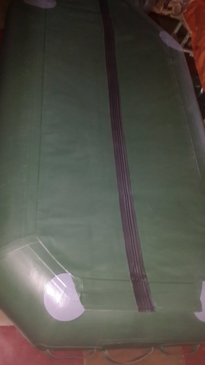

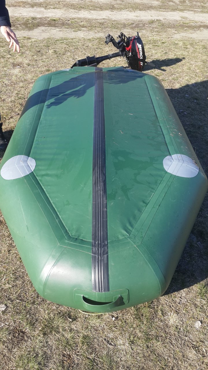

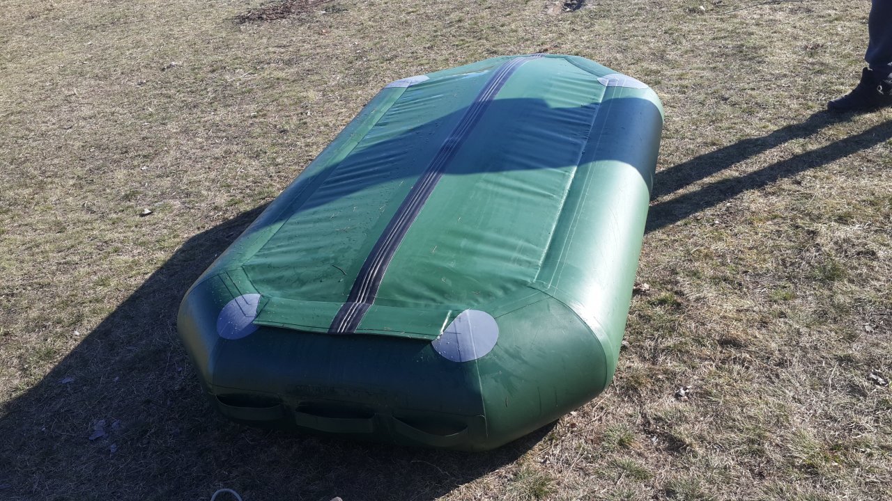

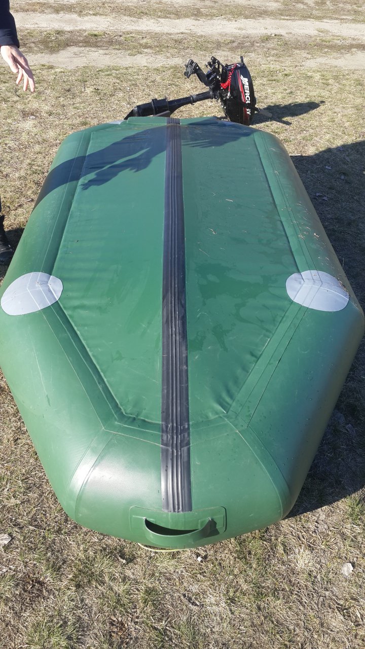

Досалась мне ПВХашка 280 гребная, тоже думал навесной транец сделать. Потом пришла идея сделать наружное днище из фанеры прикрепить по методу Пенсионерщика (спасибо за идею) скормы и сноса, посредине лентами ПВХ и чем не РИБ. Лишний обьем воздуха не помешает, в лодке жосткий пол, и на берег вытаскивать не страшно. Плюс комплект делится на два веса.

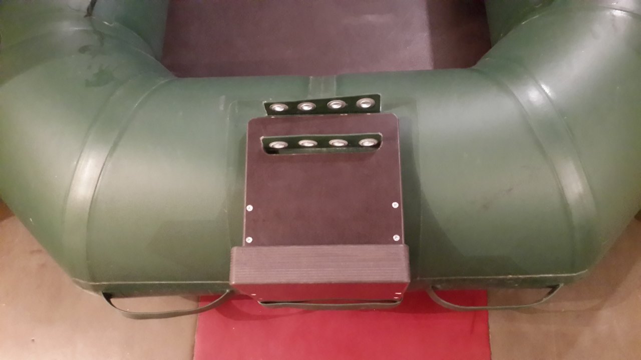

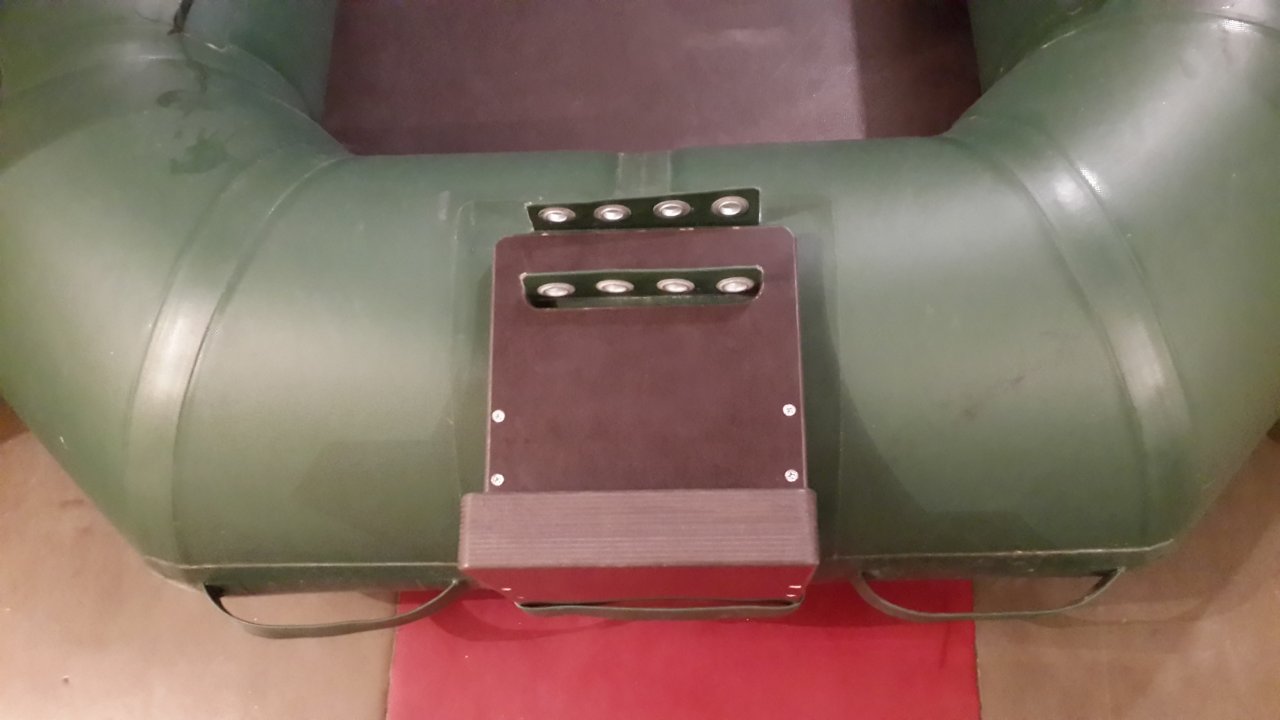

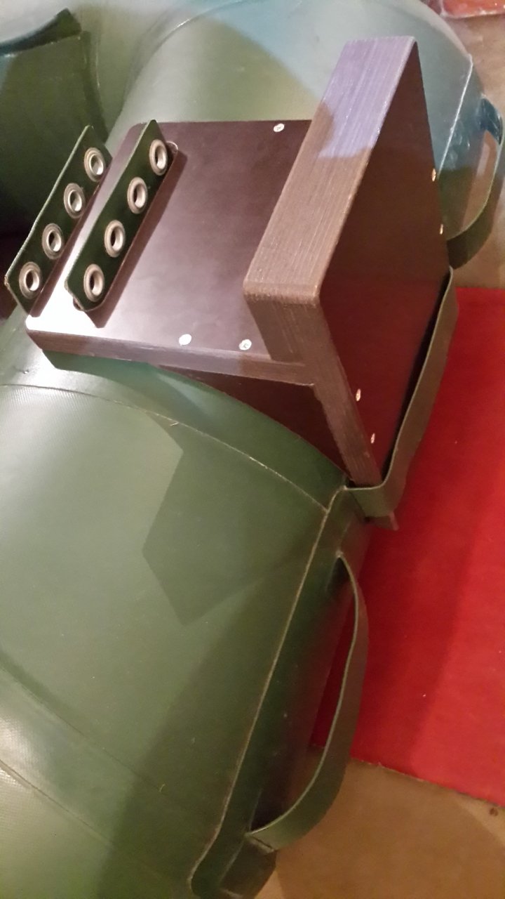

если очень хочется, то и невозможное возможно:D это один из возможных вариантов модернизации бублика
и лучший из всех возможных вариантов конструктива транца(малогабарит и распределение нагрузки на баллон)...но каркас лодки нужно усиливать на всех украинских лодках за исключением Энерджи и Навигатора...ломает баллон ... на всех остальных нужно две плоскости жесткости сверху и снизу, чтобы усилие на скручивание и вдавливание снизу распределить на большую площадь...клеится каркас жесткости из пвх ткани, она клеенная в несколько слоев приобретает жесткость, но не мешает сворачиванию... и он=такой каркас распределяет нагрузку вплоть до баллонов по длине
плюс или переделываем днище, или клеим интерцептор...закругленная корма сама по себе тянет воду и малая площадь опорной поверхности в корме...отсюда дифферент на корму и тянет воду...а так даже под 3 кобылами с нетяжелым капитаном выходит на глис...хоть и неспешный

Для бублика 2.4 лодочка идет просто суппер 21км.ч. Была идея доработать транец Сергея Б, прикрепить к нему жосткую пластину(крыло) она бы и транец поддеживала от скручивания. Но хочу рыбачить в море, может быть накат и порвет ее о песок и ракушки. Сделаю фанерное днище с аллюминиевой лыжей 20см тогда хоть волоком. Я так сделал на своей фанерной лодке.
скинул в личку

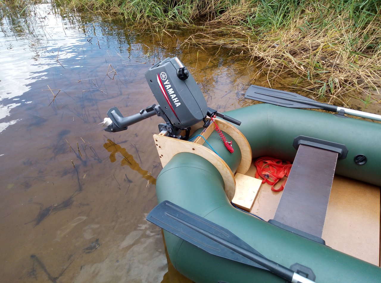

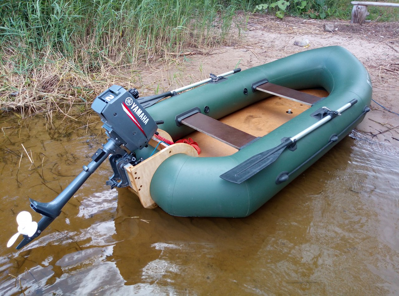

"Бублик" имеет смысл использовать с самыми легкими силовыми установками. Основное преимущество - минимальный вес и компактность. Можно уложиться в 20 кг. Это "карманный" вариант. К тому же их начинают моторизировать потому что они уже есть.
Свой (лодка 280 + Я2) брал для другого. Лодка - тузик для ката, мотор как резервный. Но потом стал использовать и самостоятельно. И не только для коротких выездов, но и для походов. Повторил решение Сергея Б., дополнив жестким дном (и опять же делалось оно для другого). Получилось вполне. Лодка идет 7..10 км/ч на оборотах "пуск" и чуть выше. Прибавлять смысла нет. Корма проваливается, на курсе неустойчива, шум.
И задумываюсь над сборкой еще более легкого комплекта.

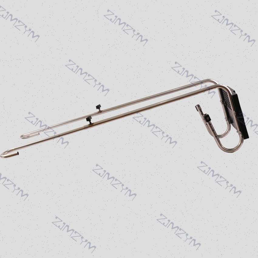

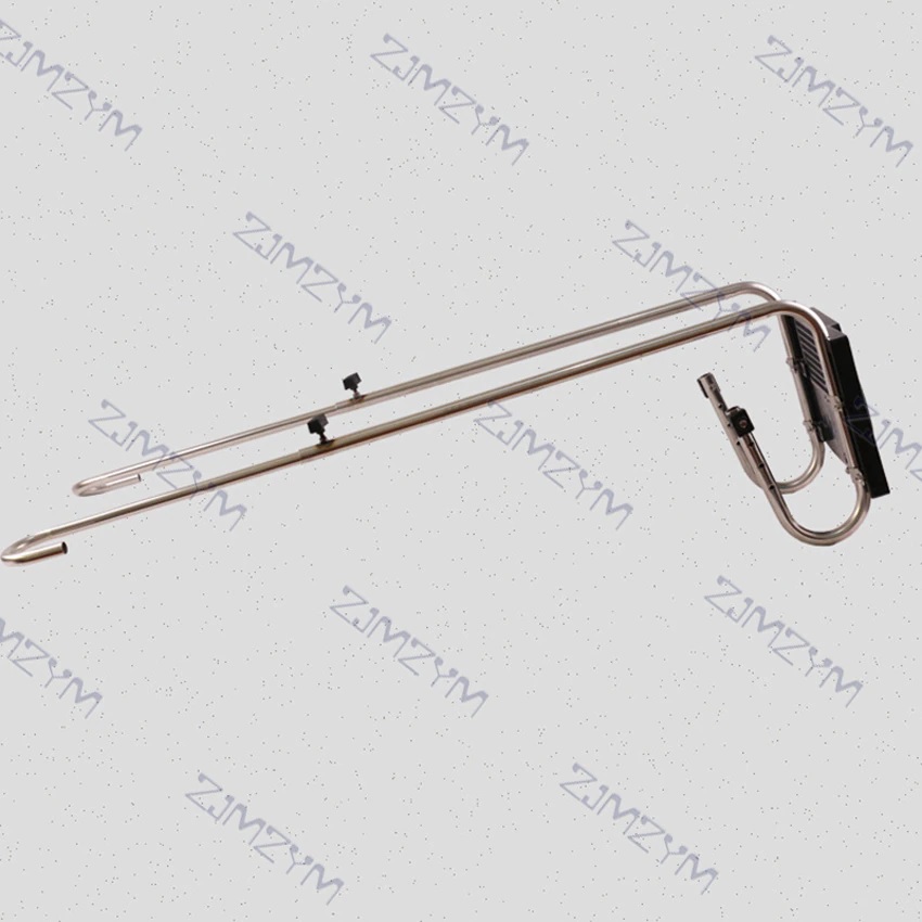

Кому интересно. С алика. Китайцы заявляют до 3 л.с.
  • 119,8 КБ Просмотры: 384
  • 206,2 КБ Просмотры: 395

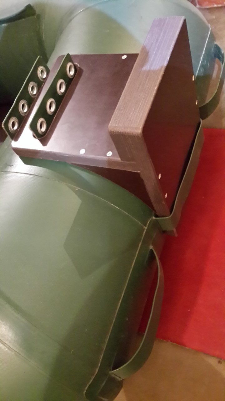

Примерно так и делал. Только от уключин до транца у меня вёсла в качестве усилителя шли. Под Салютом нормально ходил, транец загибаться перестал.
21 014
1 351
Грёбанные китайцы украли у тебя идею, а про вёсла от природной тупости своей не подумали.
