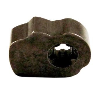

Тут, еще такая проблемка нарисовалась...Вал когда вынимал, то толкатель 59 остался внутри и выпал.
Мне теперь что бы добраться до него нужно гайку 37 откручивать?

Потрясти редуктор должен вывалится сам.

На ХХ обе шестерни вращаются на валу(относительно вала) , по сути. Зазор , то бишь осевой люфт , конечно есть и должен быть. В разных случаях разный.
А шток-толкатель-трясти , постукивать, мож раком встал в полости.

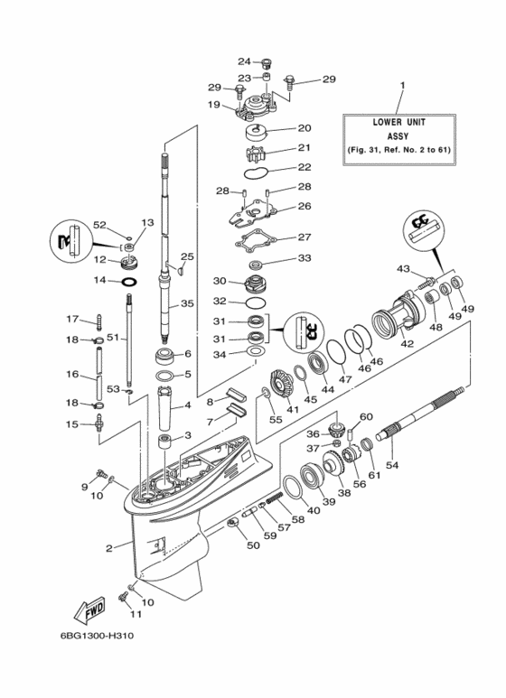

Теперь вопрос, как выставить сектор включения хода?! Номер 50 на схеме.

Номер 50 на схеме.
Где у него верх запомнили? Собираете редуктор, включаете передний ход в редукторе и на самом моторе рычаг переводите в положение соответствующее переднему ходу, стыкуете редуктор с дейдвудом.

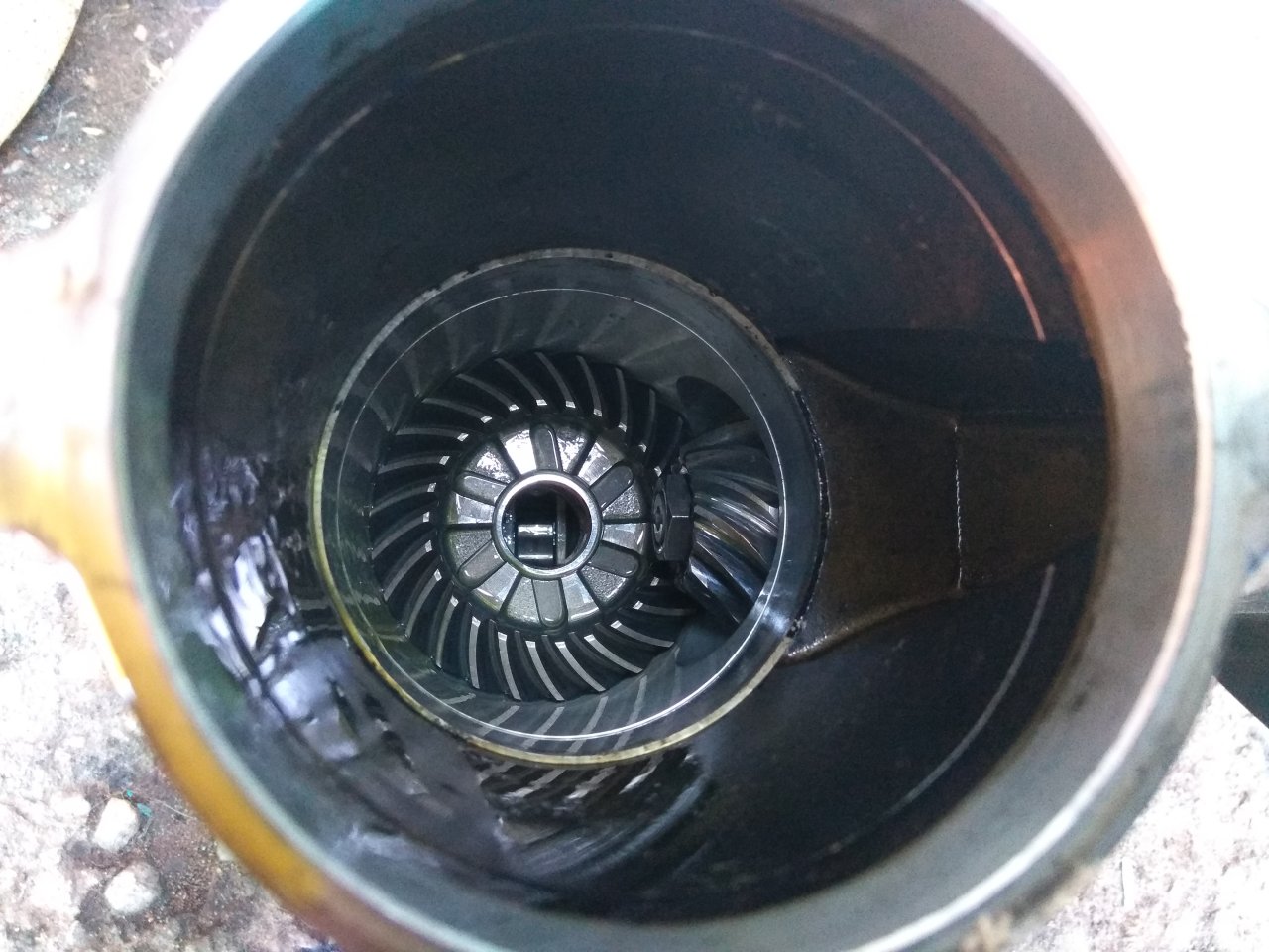

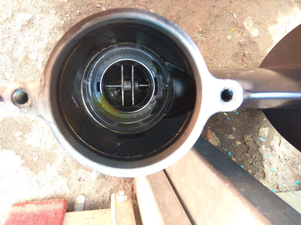

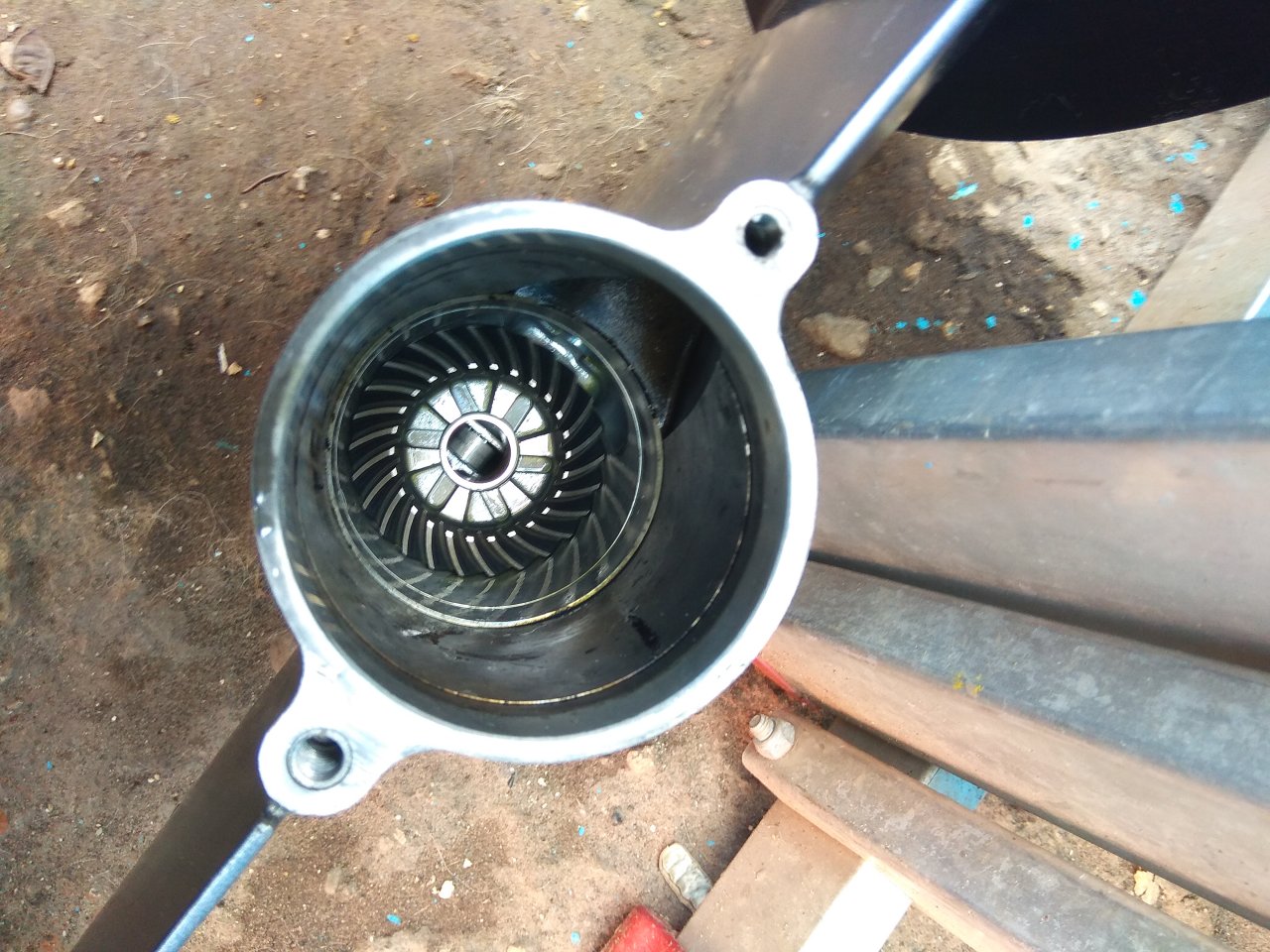

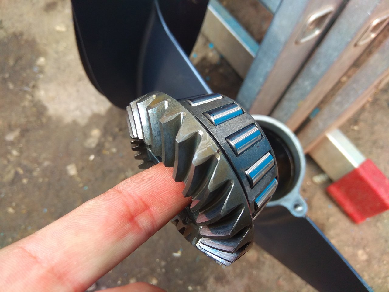

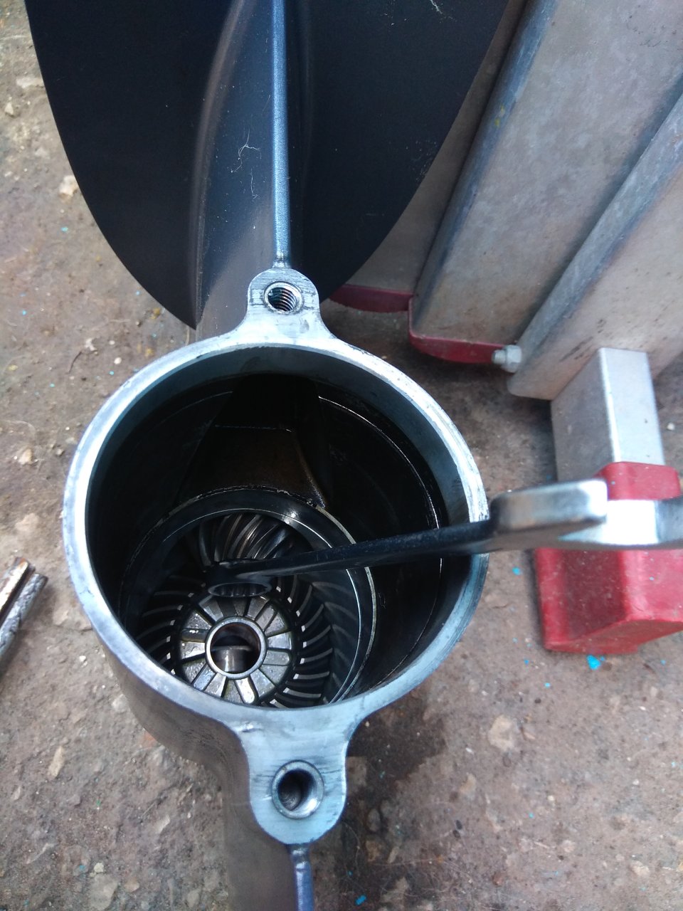

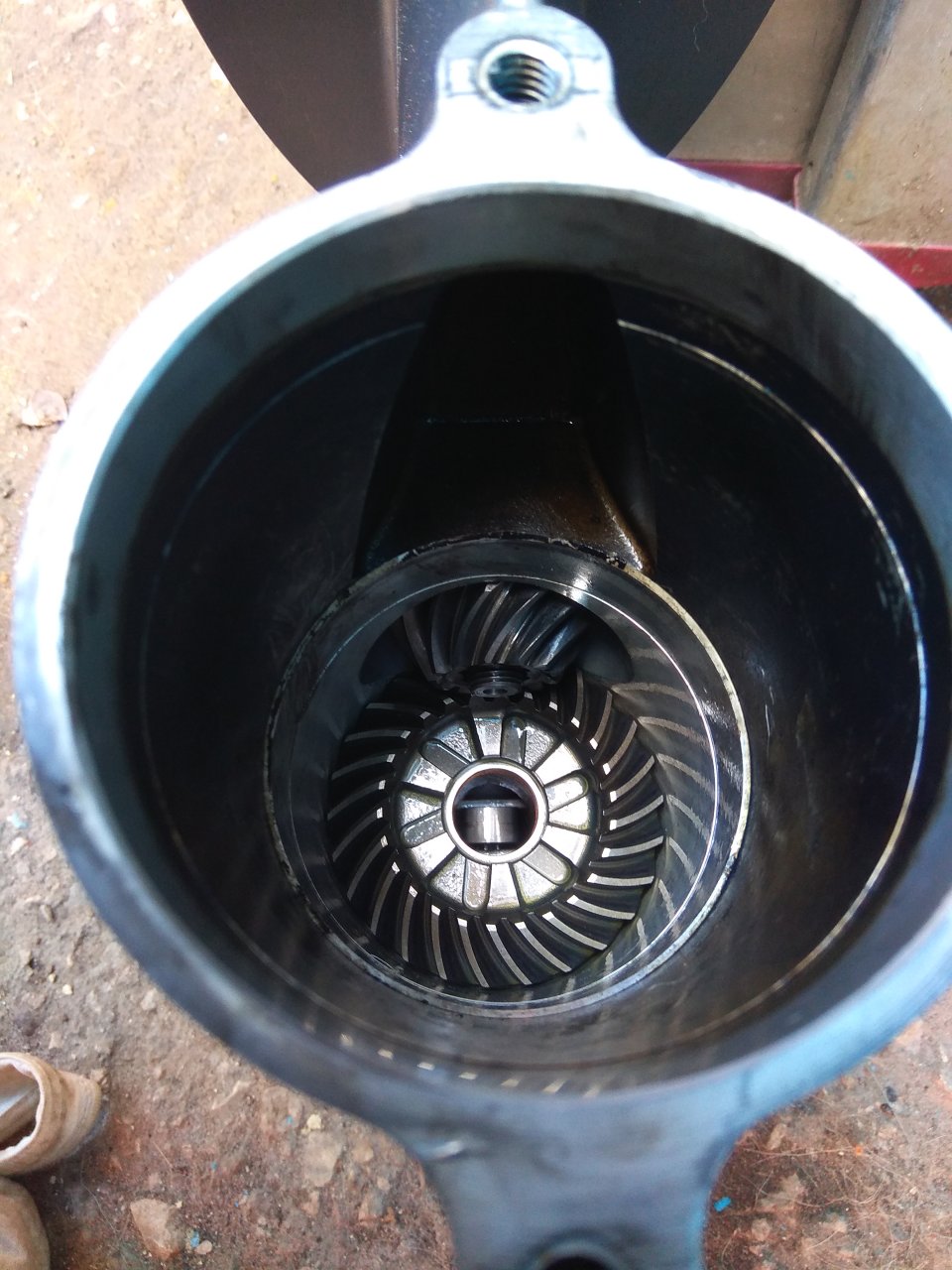

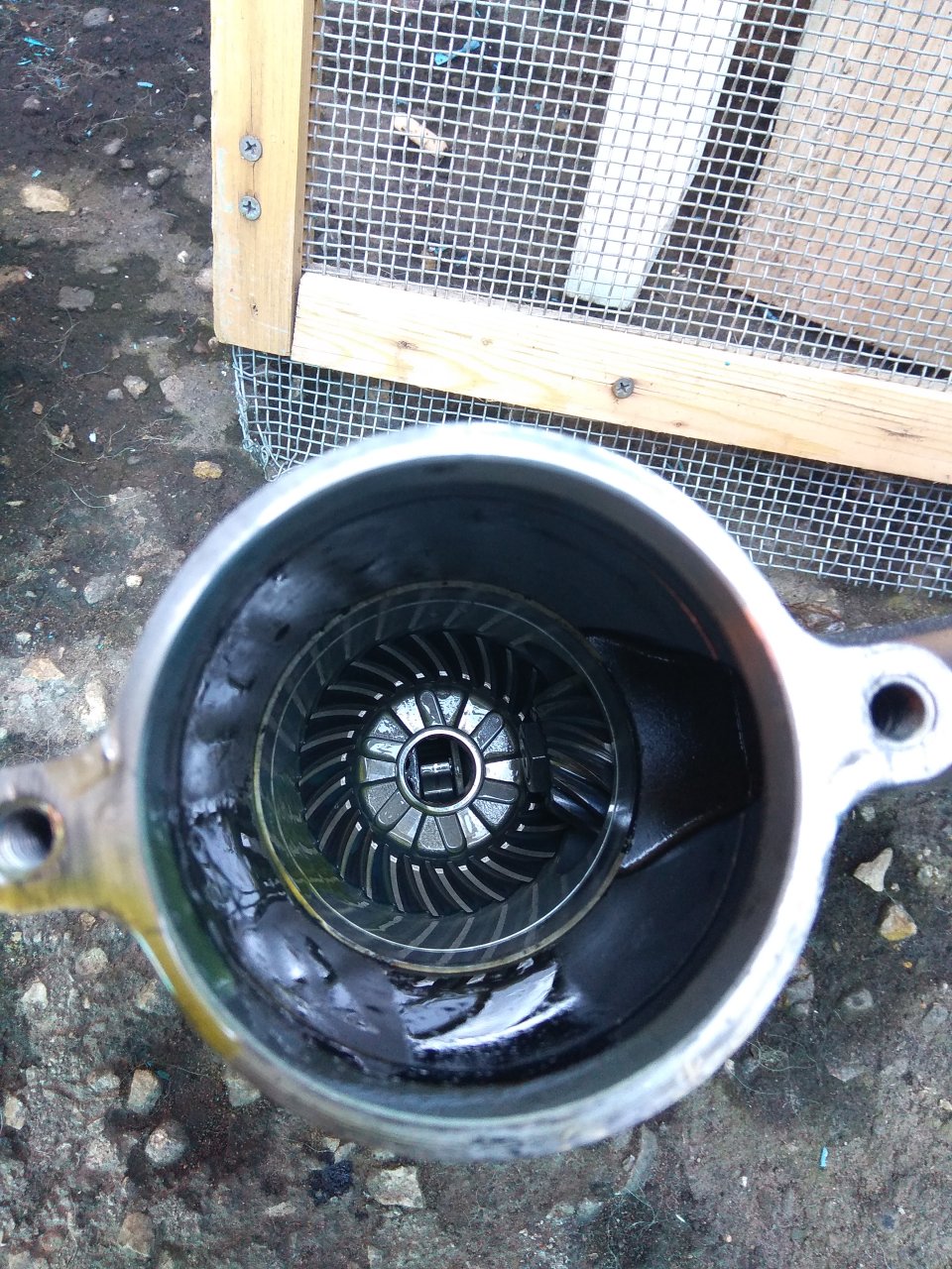

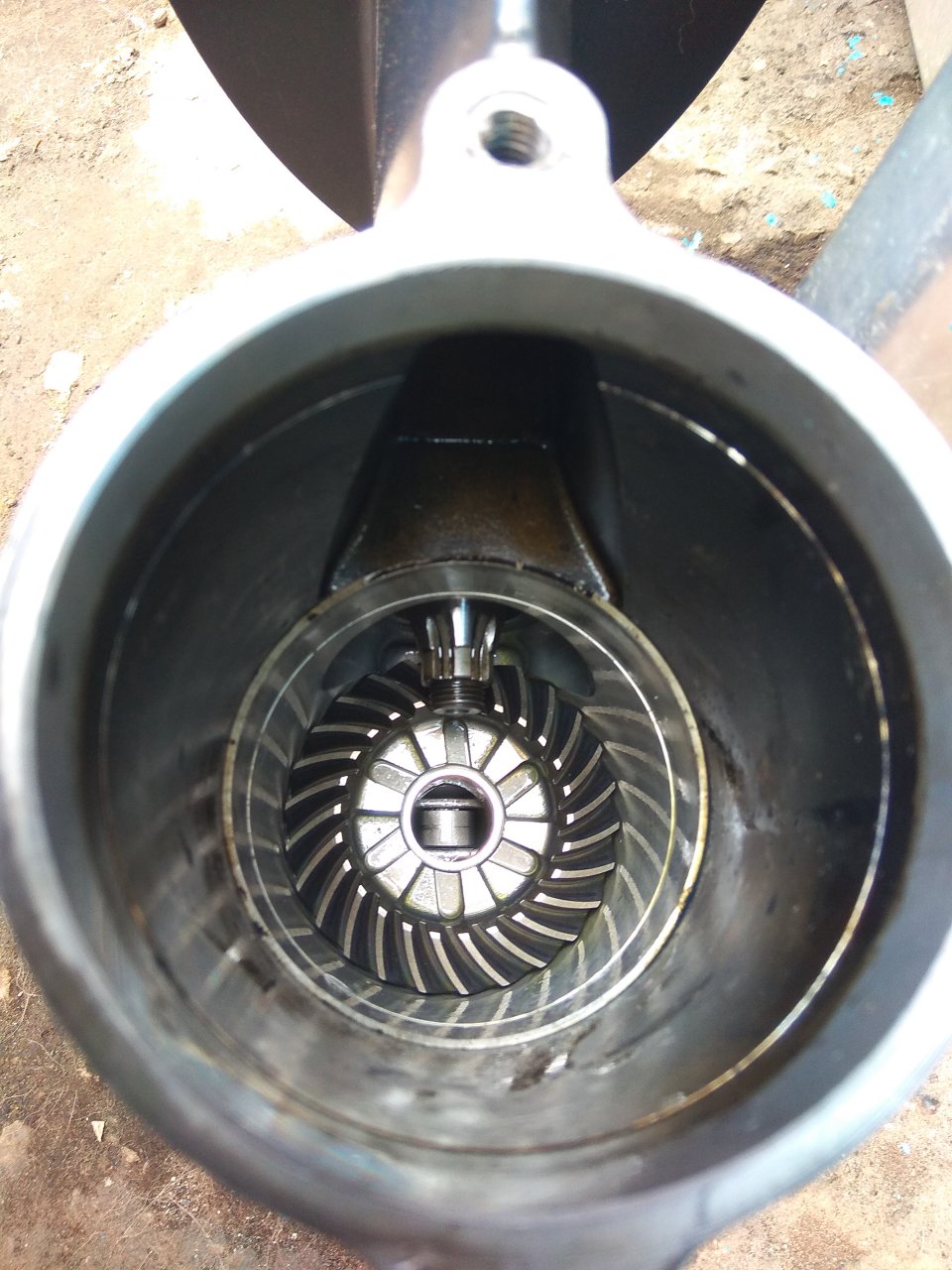

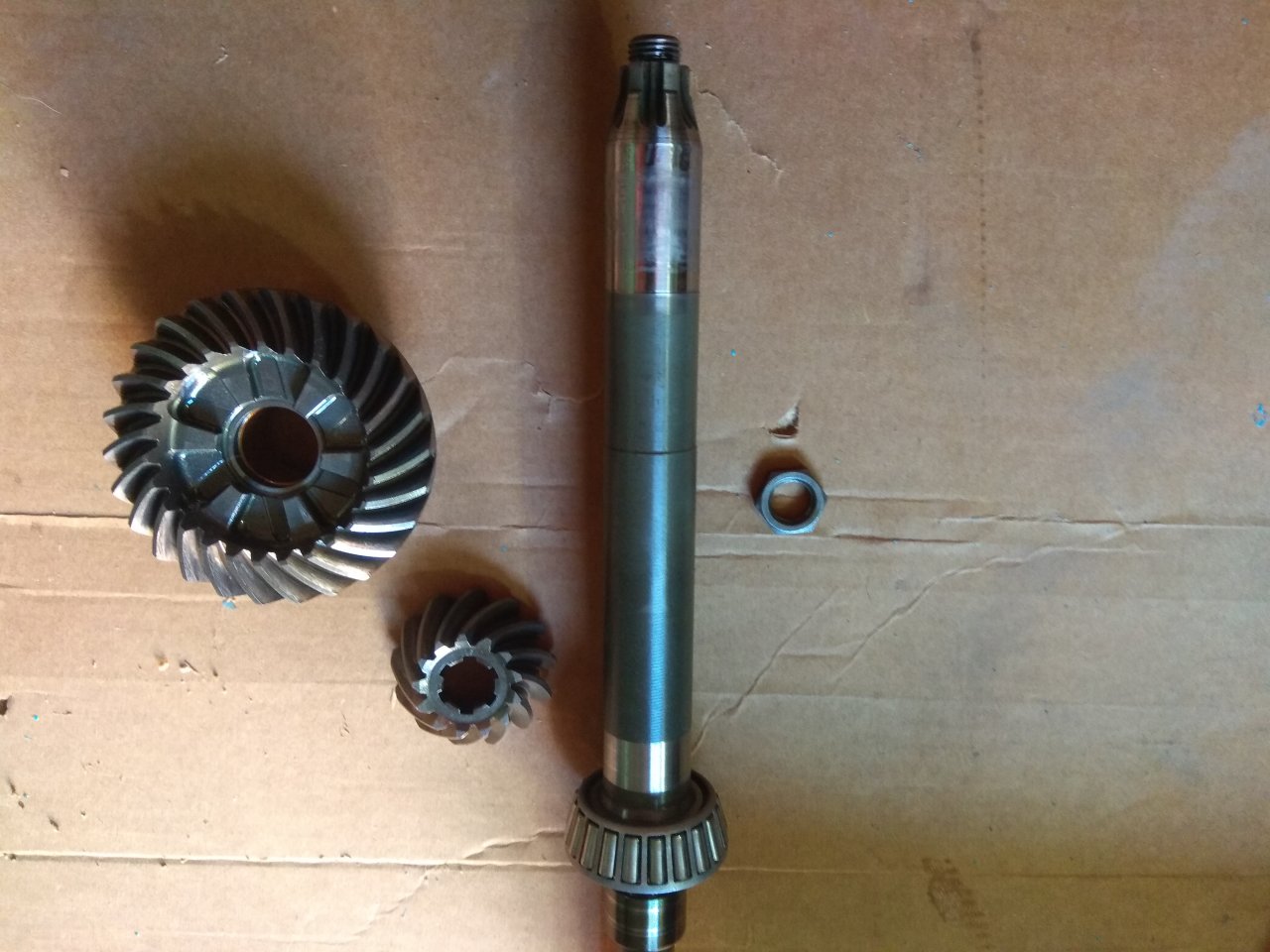

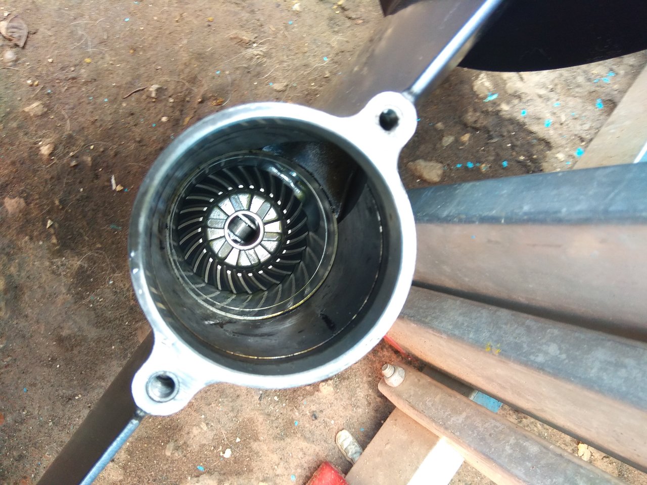

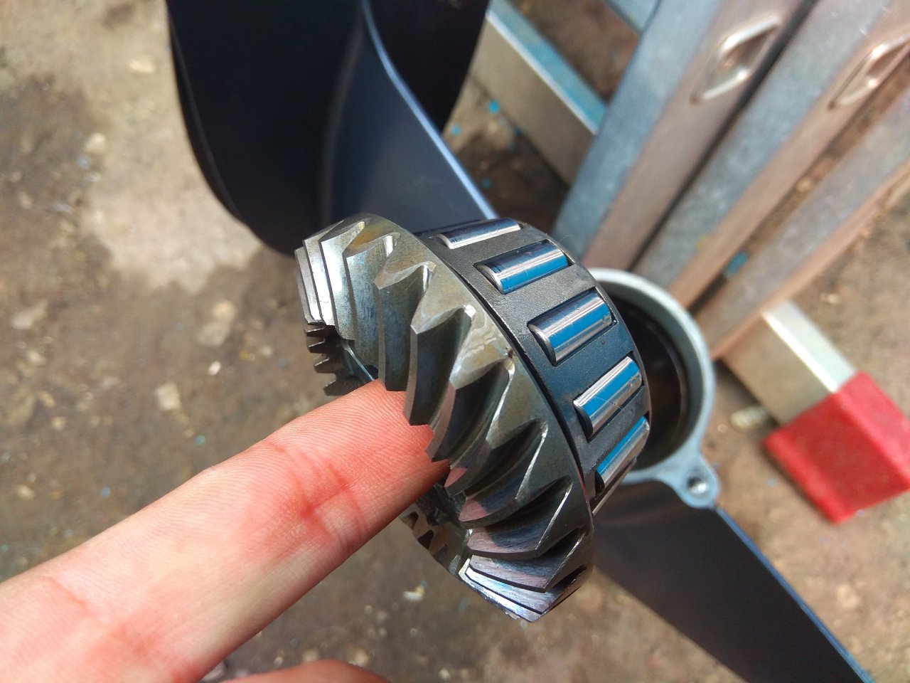

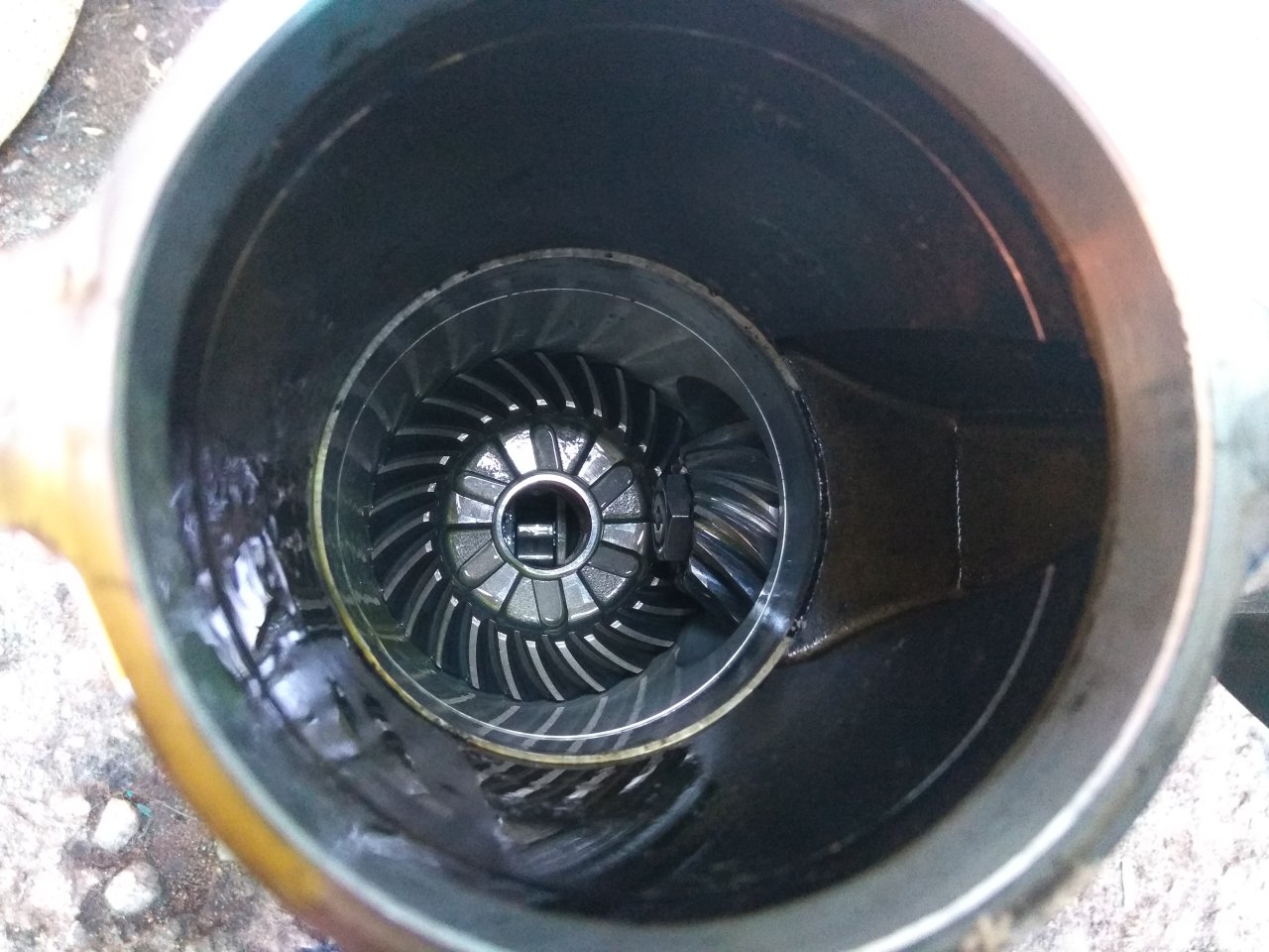

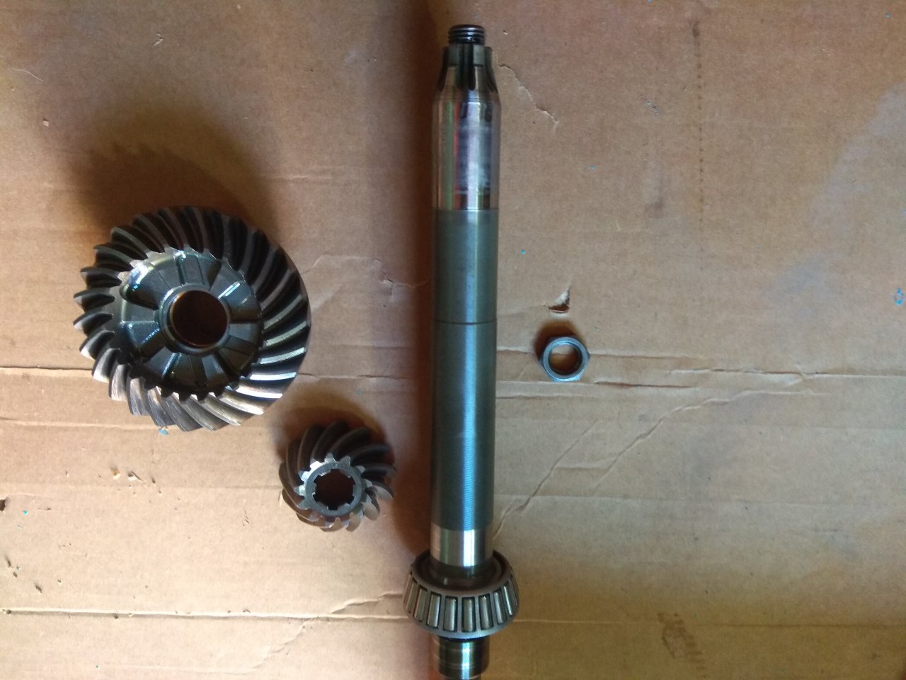

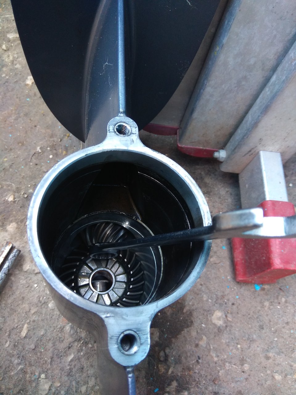

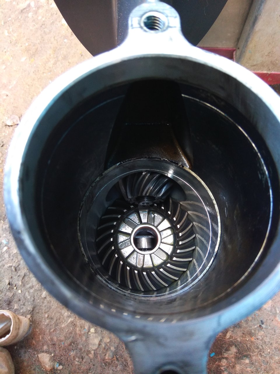

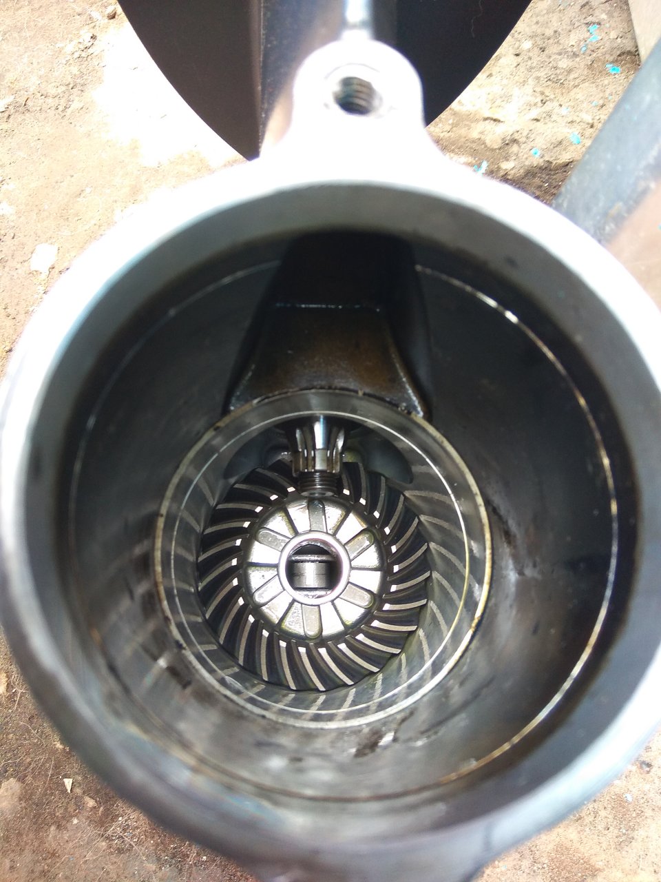

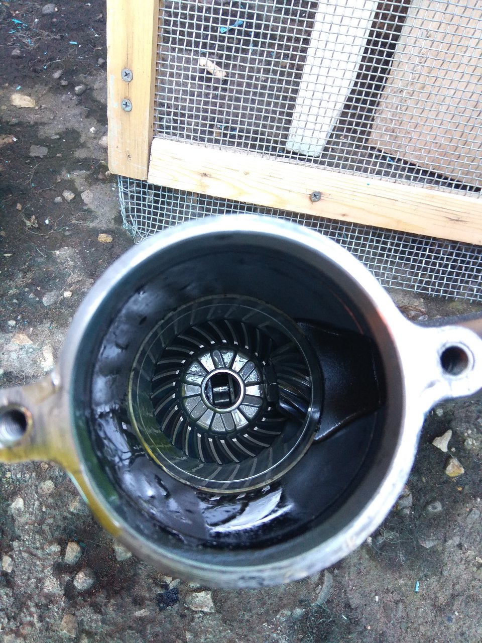

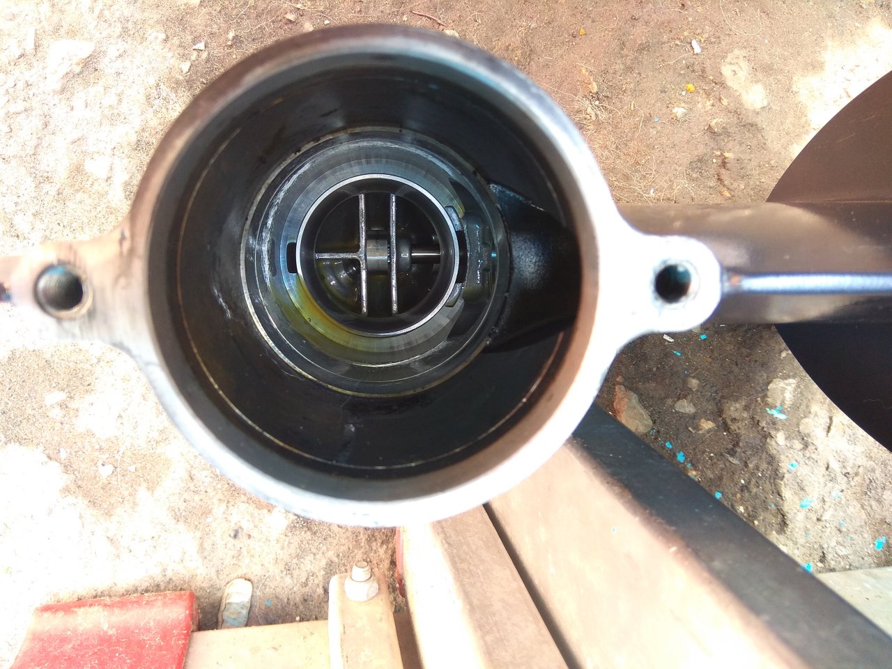

Накидаю фоток, может кому интересны внутренности...
150777150776150778150779
150780150781150782150783150775
