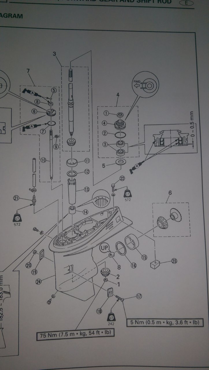

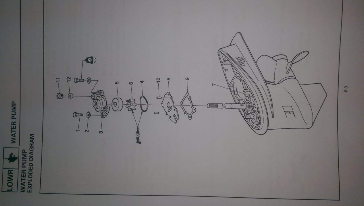

Да пиньен. По мануалу положено. Болты крепления крышки помпы на него же. Болты крепления корпуса редуктора также. Я пиньен закрепил лактайтом сильной фиксации. А вот на помпу и сапог куплю слабой фиксации. Он сохранит резьбы, т.к. Здесь вст

Блин, Вот смотрю мурзилку, а лактайт на пиньен не надо! Хотя точно помню, что где-то видел, что нужен. Может и ошибся.

Я когда на мерке разбирал редуктор, фиксатором не пользовался. Вертикальный вал вынимал.
Часов 300 отъездил всё норм было.

Мне велел так сделать мастер, который помогал со сборкой. Он чисто мотоциклами занимается. И про лактайт в резьбы его ЦУ. А мотоциклы там очень серьезные.

Хуже не будет точно, себе на заметку возьму. Когда редуктор курочил, что то не подумал.

Сань, мурзилка наше все. Там много чего интересно есть, вплоть до изгиба трубок и жгутов, что, если подумать, Почему именно так в мануле, а нет как кто-то скохозил, приходит понимание, что это важно!

Гайку без локтайда, болты имеющие соприкосания с алюминием на локтайд, но не для фиксации, а для предотврашения окисления(критично для морсккой воды)

Когда собрал все нормально затянулось ? , у меня вал туда сюда милиметров на 7-8 ходит ... разбирать не хочется полностью, шайбы 40 вые вставлять

Да, всё нормально.

Ну так скачай мурзилку ремонтную и посмотри, что должно быть. 7-8 Мм это много, имхо. Там должен быть только тепловой зазор для конкретной пары. Там же написано, Как подобрать кольца. Собрал-то правильно? У меня после сборки все четко в допусках встало.
