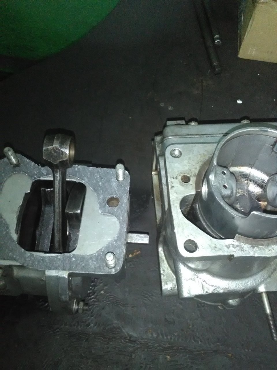

Вихрь 25/30/Ветерок 8
Подскажите! отверстие для воды в картере и блоке диаметром 12 и 7 мм.соответственно, втулачка (трубочка) в 30ке непредусмотренна.
На 25 вроде есть, подсоса воды не будет?
Может стоит увеличить путем сверления диаметр до 12мм в блоке и
150563
выточить переходную трубочку.
VADEOS
06.06.2018
72
72
МАКАРІВ
ВАДИМ
ЮЖАНКА
ВИХРЬ 30+
не стоит заморачиватся все работает и так.
