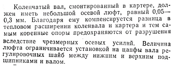

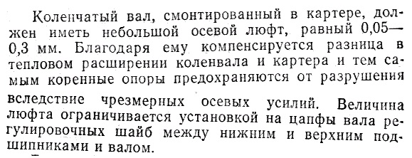

Как научили собирать в своё время, так и собирал, ни разу ни чего с картерами от этого не случалось.
Интересно было бы увидеть, как оно будет происходить :shock:
Чем и куда КВ от расширения по вертикали должен уперёться, чтобы расколоть картер? ;)
Печкин прав, см. книгу Страшкевича на стр. 31-32. Возможно что для новых двигателей с хорошей компрессией, когда картер хорошо смазывается и охлаждается, тепловой зазор практически не нужен, то по мере износа ЦПГ, когда часть выхлопных газов начинает проникать из камеры сгорания в картер, нагревая его, тут уже осевой люфт и начинает играть свою роль.

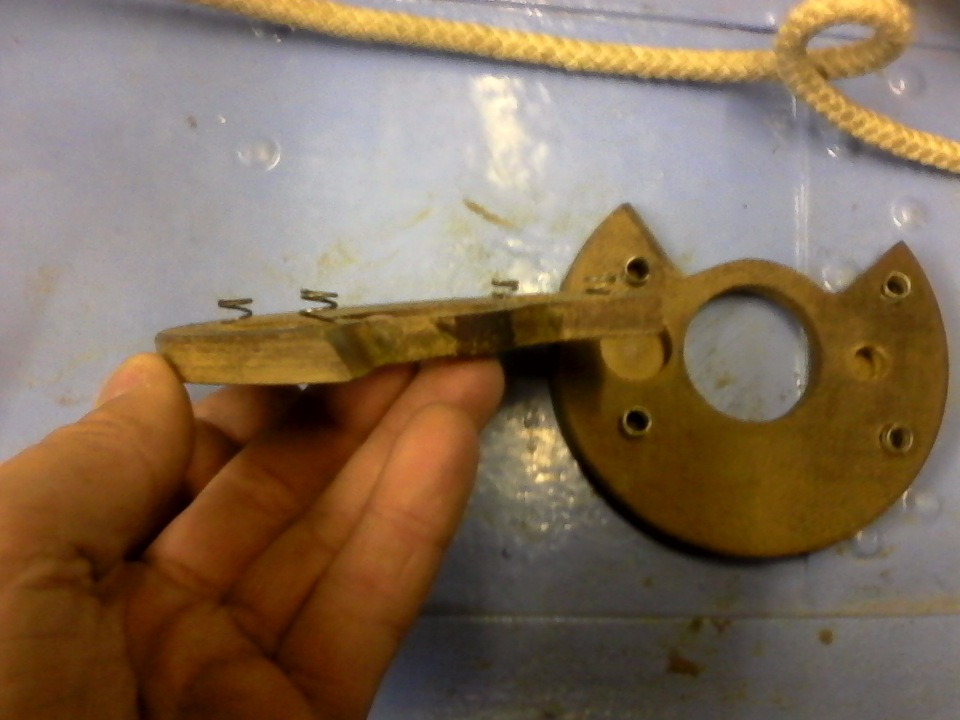

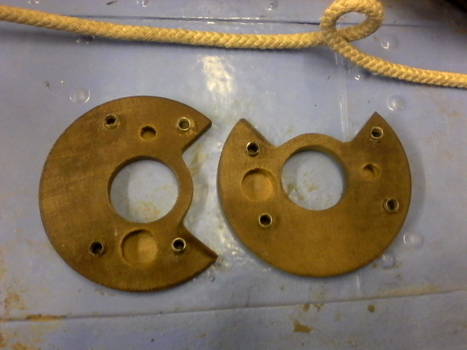

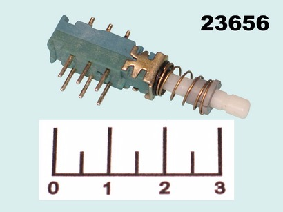

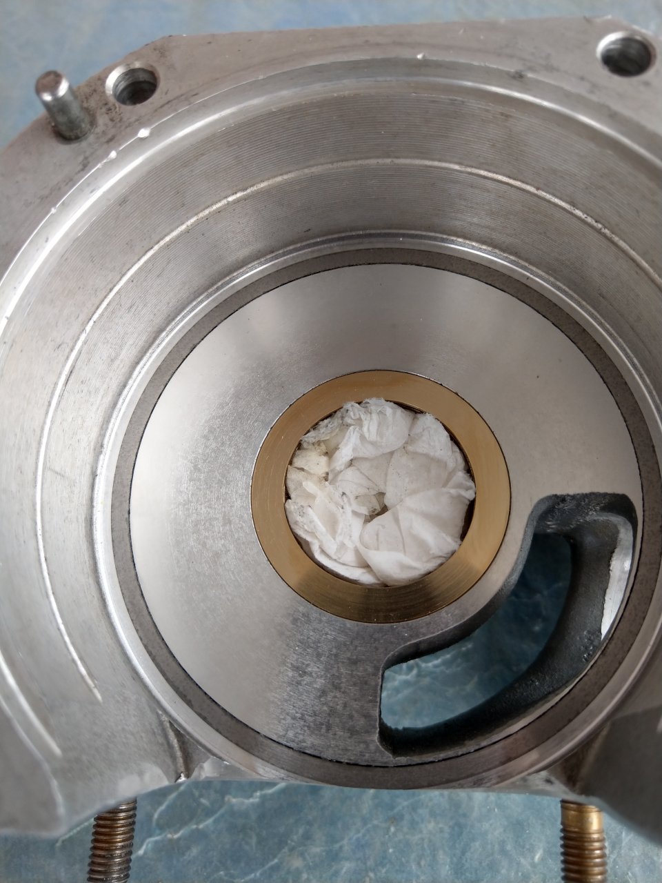

Если золотники толще штатных на 1 мм, а снять меньше миллиметра, то не окажутся ли они пережатыми?
Плоскости картера пыльнуть, а вместо родных пружинных шайб сделать так:
150577
150578
На фото золотники как раз 8,5 мм, для б/у картера.
Прижинки вроде как из таких кнопок:
150579
И проблемы ни с пережатием не будет, ни боязни, что шайба лопнет и натворит бед (бывали и такие случаи), плюс более равномерное прижатие золотника к плоскости картера..

...см. книгу Страшкевича на стр. 31-32.....
Я не спорю что он нужен, я о том, что не наличие\ отсутствие "картонок" при сборке картера, даёт этот самый зазор. :pardon:
"Чем и куда КВ от расширения..... " - это был наводящий вопрос, для осмысления и понимания. ;)
А я побоялся такие ставить. Пружинка тонкая, плюс в отверстии всеравно ерзает, а значит будет тереться. Посчитал, что родную будет дольше перетирать. А про равномерность соглашусь, но, по идее и с родными ее хватить должно. Про усилие прижатия, Николай из Горнозаводска говорил о варке золотников в масле. Опять же по идее это, плюс смазка при работе системы, должна создать масляный клин м/у поверхностями, что так же снизит трение. Вот как-то так...

Ничего там не ёрзает, с 2014-го года на этих золотниках. Nick_gorn прав, можно сварить, но я просто мажу маслом. Пружинки надо ставить мягкие, чтобы золотник сильно не давили к плоскости, а родные пружинные шайбы при такой толщине будут давить сильнее. Плюс, ещё раз повторю, видел последствия лопнутой родной большой шайбы.
Я правильно понимаю, что при сверлении отверстий под пружинки ловить сотки по глубине и расположению особого смысла нет?
kav75
16.01.2010
2 791
1 370
Томск (Северск)
По глубине правильно. Главное - отверстия насквозь не прохерачить :D
А вот по расположению - надо чтобы пружинки попадали на щёку кривошипа. По моему фото сверху можно сориентироваться. Либо приложить золотник к колену и карандашом очертить границы щеки.

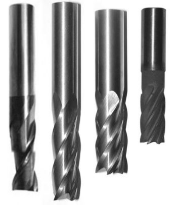

любое сверло имеет коническую форму своей режущей части.
может лучше отверстия фрезеровать?
насчет спиральных пружин- у себя из подвески в машине с лопнувшими крайними витками,достал штук 5.
kav75
16.01.2010
2 791
1 370
Томск (Северск)
Совершенно верно, концевые (пальчиковые) фрезы нам в помощь.
150720
И фрезеровщик, который знает технику безопасности, как свои три пальца. :hahaha: (вспомнил анекдот)
[/QU
возьми для эксперимента вал,и куски картера.
видно сразу.
упор идет в подшипники,которые упираются в ограничительные буртики.
рвет среднюю часть картера,под болтами крепления с верхней частью.
не веришь-спроси у автослесарей за разбег вала.
но там лишний продольный люфт вала вреден.

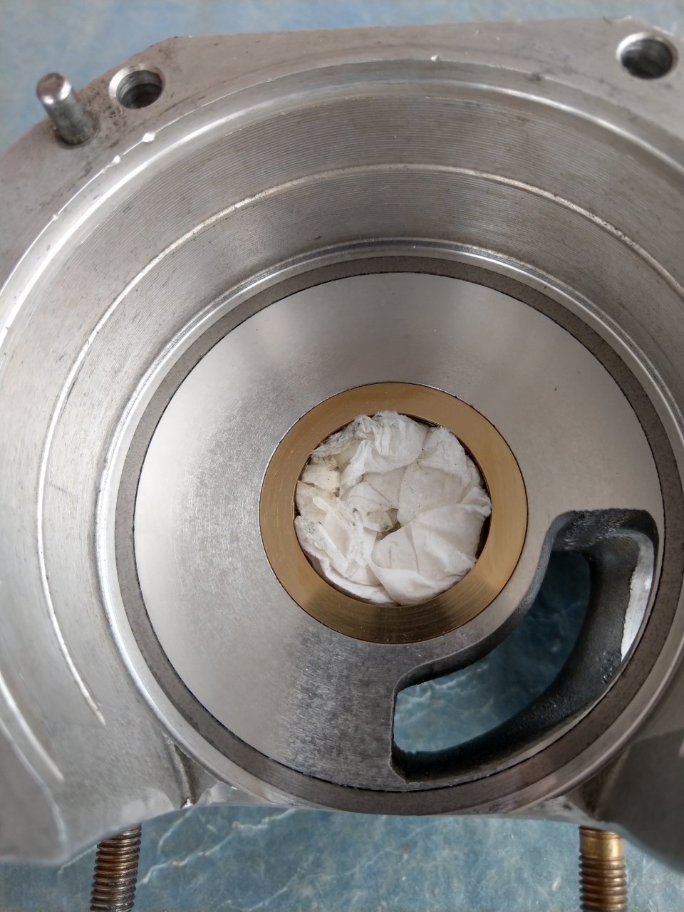

Ура, мне проточили картер! Занятно, что два токаря меня послали, не взялись точить. А вчера нашел очень толкового в двух шагах от дома. Можно собирать.

новой проточенной поверхности-новые золотники!
старые не ставь ни в коем случае
LevaNF
20.07.2018
690
316
Наро-Фоминск
Леван
Trident-450 PRO
Вихрь-30, Вихрь-25
Новые и ставлю- глухие. Потому и точил, что глухие толще и их щемило. По 0,3 сняли с каждой стороны.

Хорошо пыльнул. Ещё бы сепараторы средней опоры промыть-продуть от опилок и смазать перед сборкой колена - вообще будет огонь!
А как же без этого! Промыл из баллончика очистителем тормозов- я все им всегда промываю и продуваю одновременно. Потом масла накапал. Уже стянул колено, шплинта жалко нет, на днях привезут. Старый кривой весь, а гвоздь сУвать не по-пацански:)
Всем ДВС! Сразу перед всеми извинюсь за то, что Дмитрию для примера послал не те золотники, без дополнительных отверстий под пружинки. У меня собран на винтовых пружинках, а не на родных шайбами. И то я поставил "крепкие", надо ставить очень мягкие, обратное давление само придавит золотники к картеру. Если ещё затеюсь, а так скорее всего и будет, поставлю на винтовых пружинках и очень мягких. С ув. Николай.
Ну и не беда, я вручную сделал отверстия и пружинок от выключателей навставлял, как на фото выше.
