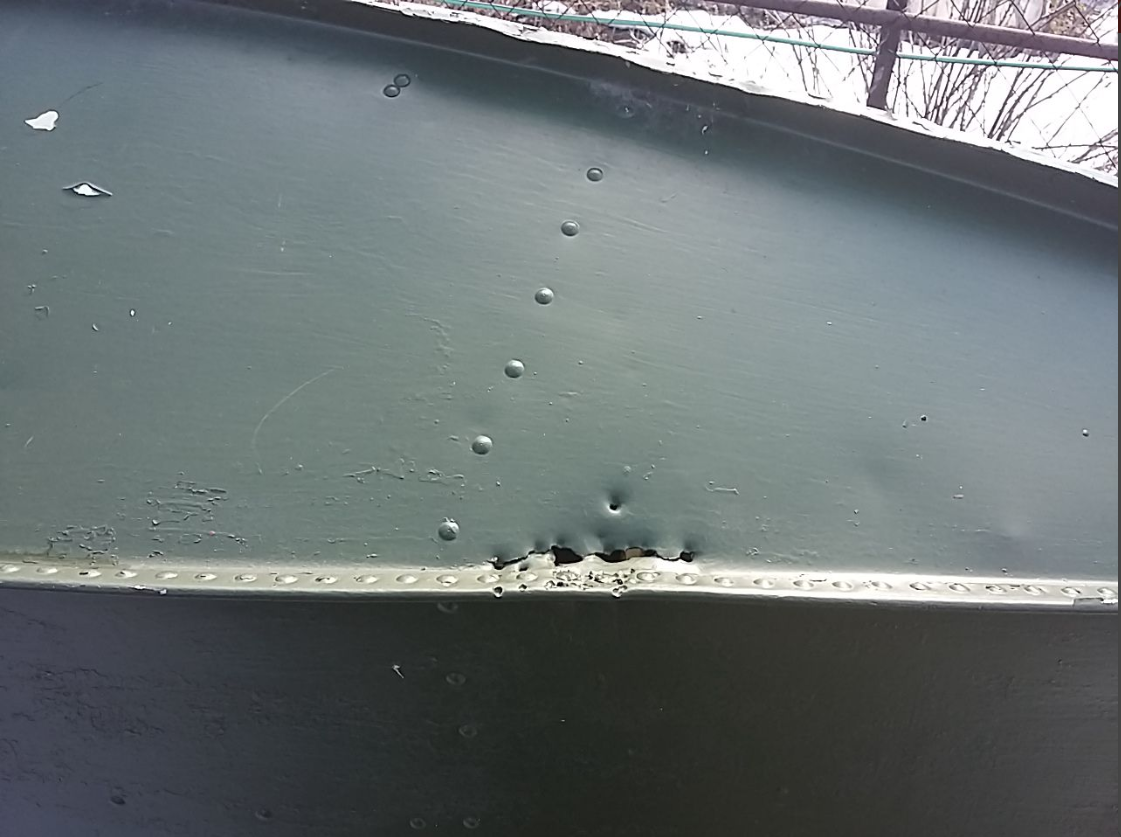

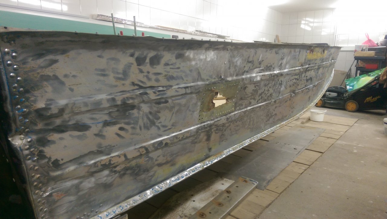

Всех приветствую на дня купил лодку за недорого, но с косяком что на фото -предыдущий владелец по синьке прострелил из ружья ))) как лучше залатать? В остальном лодка в отличном состоянии!

Кучность хорошая!;) Отрихтовать и замазать шпаклёвкой с волокном. ИМХО
Какие материалы лучше использовать?Не отлетит это все за сезон?Да выстрел на миллион,наверно решил проверить бумажный Воронеж на прочность)

Ещё как отлетит! Латочку красивую и забыть на всегда.Скулу (простреленный кусочек ) тоже заменить.А латку делать с отгибом ,что бы под скуловую накладку зашла.
И ни какой шпакли на вибронагруженном корпусе.

Саня есть шпаклёвка с алюминием в составе фирмы Новол.Лежит на алюминии ,зубами не оторвёшь,(проверено не на одной лодке и не один год),но это не тот случай.Только латка!И как то дробь интересно легла!?Вдоль!

Если что подрихтовал и не красяво,то подшпаклевать не грех.Саня поверь,держится.

Еще хотел уточнить по поводу длинны клепок и их диаметра,получится расклепать все это перфоратором?Что сделать с рваным металлом,может вырезать аккуратно болгаркой?

Рваные края пробоины вырезаются до правильной формы.Длинные клёпки укорачиваются до нужной длины.Диаметр рабочей клёпки 4 мм.
2 113
Длина клёпки = толщина собираемого пакета + 1,5 Ф клёпки.

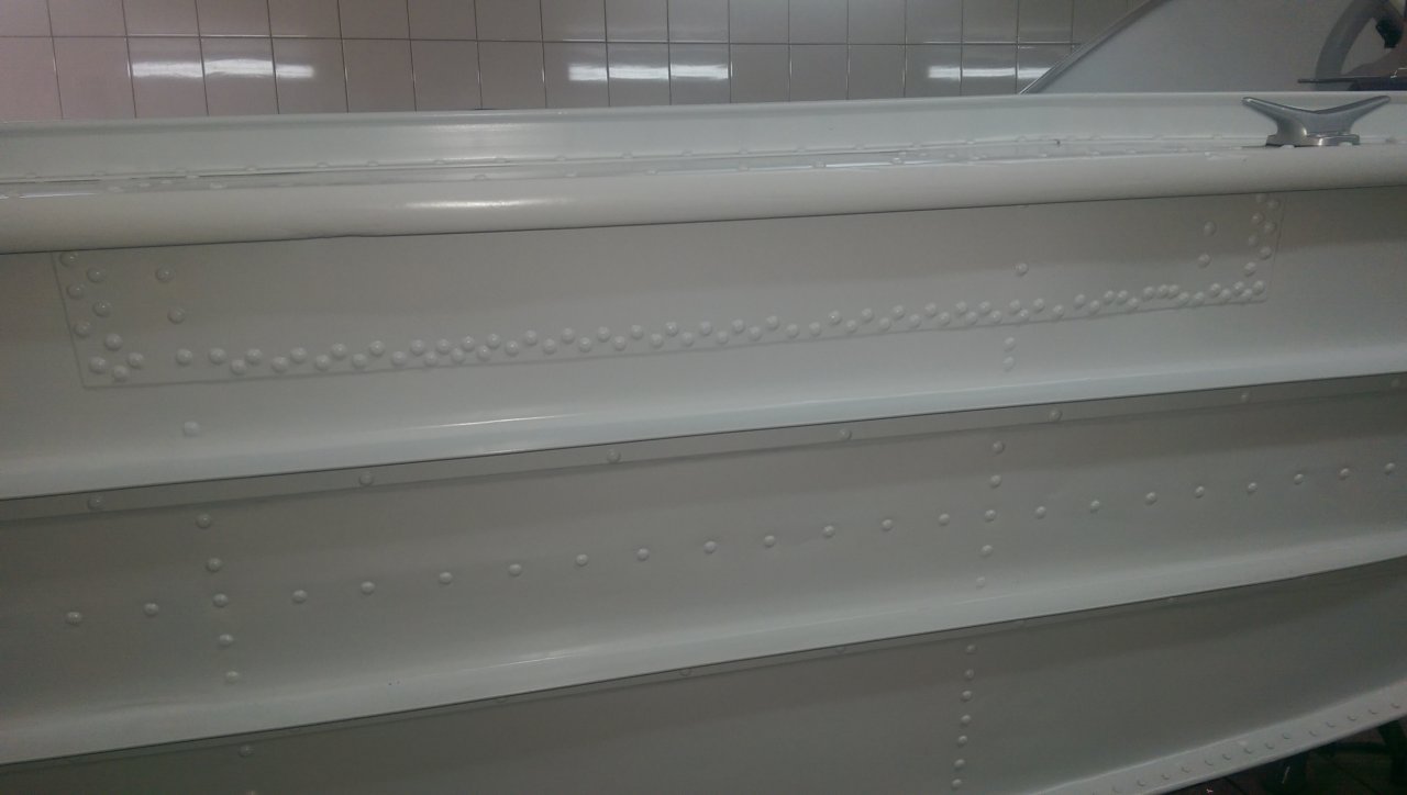

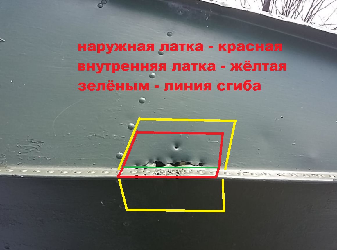

Я бы делал так - отсверлил скуловую накладку, отрезал часть оторванного загиба с борта, который заходит в скуловую накладку, отрихтовал неровности, выровнял рванину и поставил такие латки:
150553
и потом приклепал обратно скуловую накладку на место. Возможно понадобится заменить и часть скуловой накладки, но это будет понятно после разборки.
З.Ы. Острые угла на латках надо "скруглить", на схеме не прорисовал это, латки нарисованы схематично, возможно возникнет проблема с внутренней латкой - может упереться внутри в переборку или шпангоут, не совсем понятно, что там изнутри приклёпано, виден только ряд клёпок рядом с пробоем. Но это всё решается по месту.

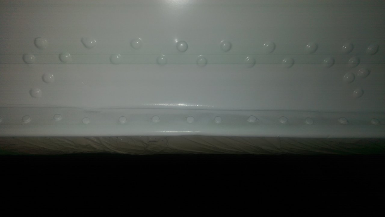

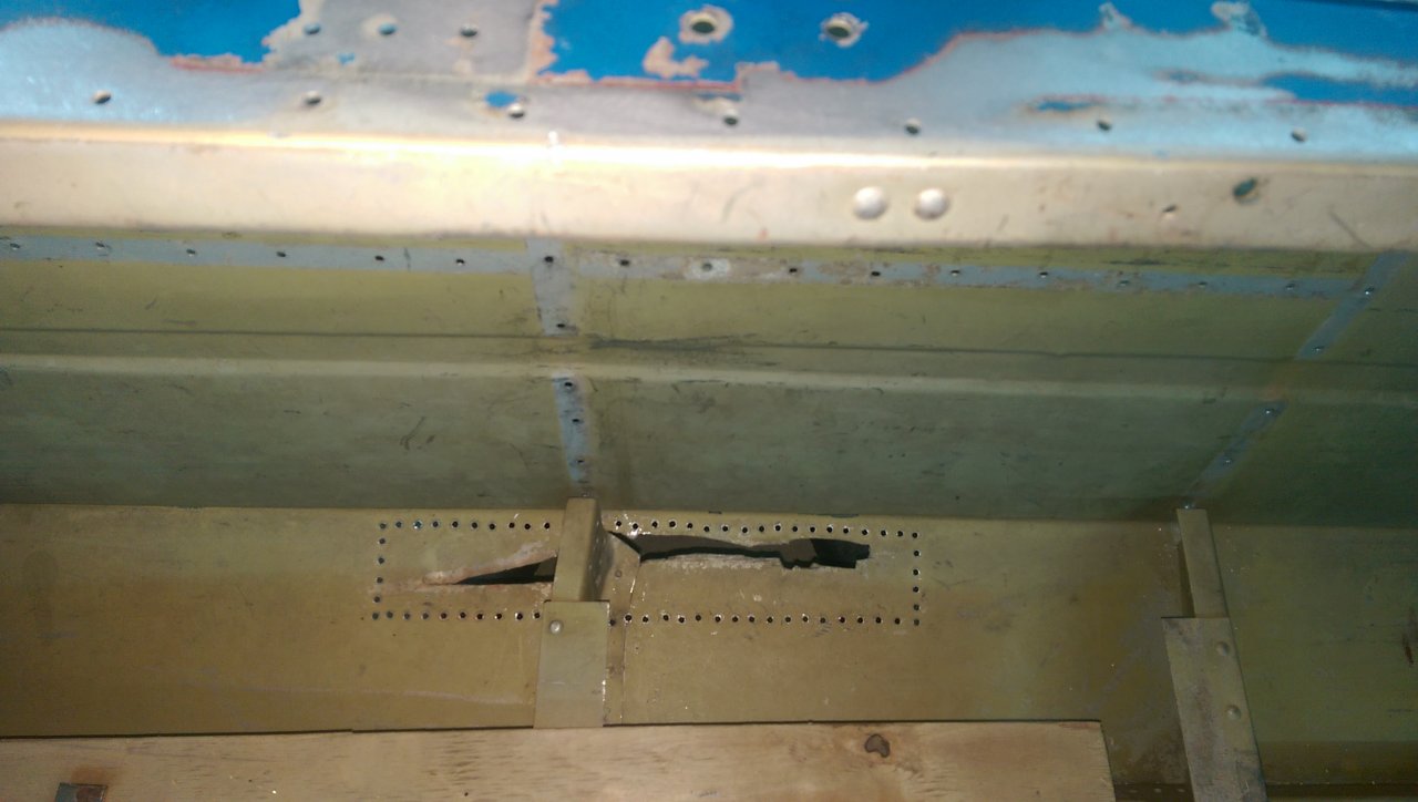

Ну дал же ссылку. Там твой случай, Только намного хуже и кверху ногами, и под шпангоутом к тому же. Ничего болгаркой резать не надо - жесткость будет обеспечивать родной лист. Пройдешь болгаркой и получишь риск, что металл отклячится. Отверстия рассверлить конусным светлом или шарошкой, чтоб получилась плоскость, поставить две латки - снаружи и изнутри, чтоб внутренняя скуловой шов перекрывала на Новол Гравит. Рихтовать не нужно - металл потянется. Для внутренней накладки пойдет АМГ 2 - он мягкий. Жесткость даст родной лист. Нагрузки там не будет.
Если удастся полностью убрать вмятины и отверстия получатся небольшими, Можно замазать их снаружи Новолом, шлифануть его после полного высыхания шкурой по мокрому и окрасить.
Если хочется совсем аккуратно - отсверлить шпангоут и латку пропустить между ним и бортовым листом. Приклепать в те же отверстия. Визуально После ремонта снаружи будет видно некоторое количество заклепок. Если их расположить подумавши, в глаза бросаться не будет.
Скуловую накладку может и трогать не придется. Может загнать в дыры заклепку или несколько и новол и все.
В той же теме, но позже будут фото, Как я дыры в потопчине и уголках косметически заделявал потайными заклепками. Посмотри!

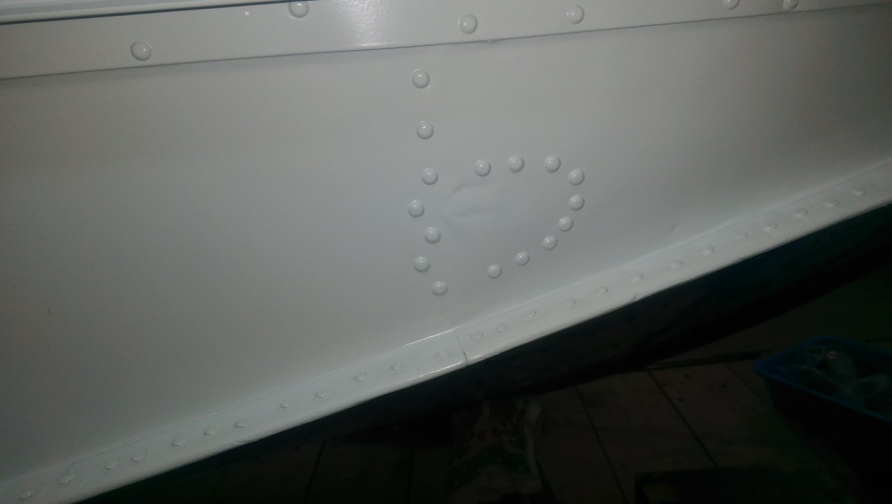

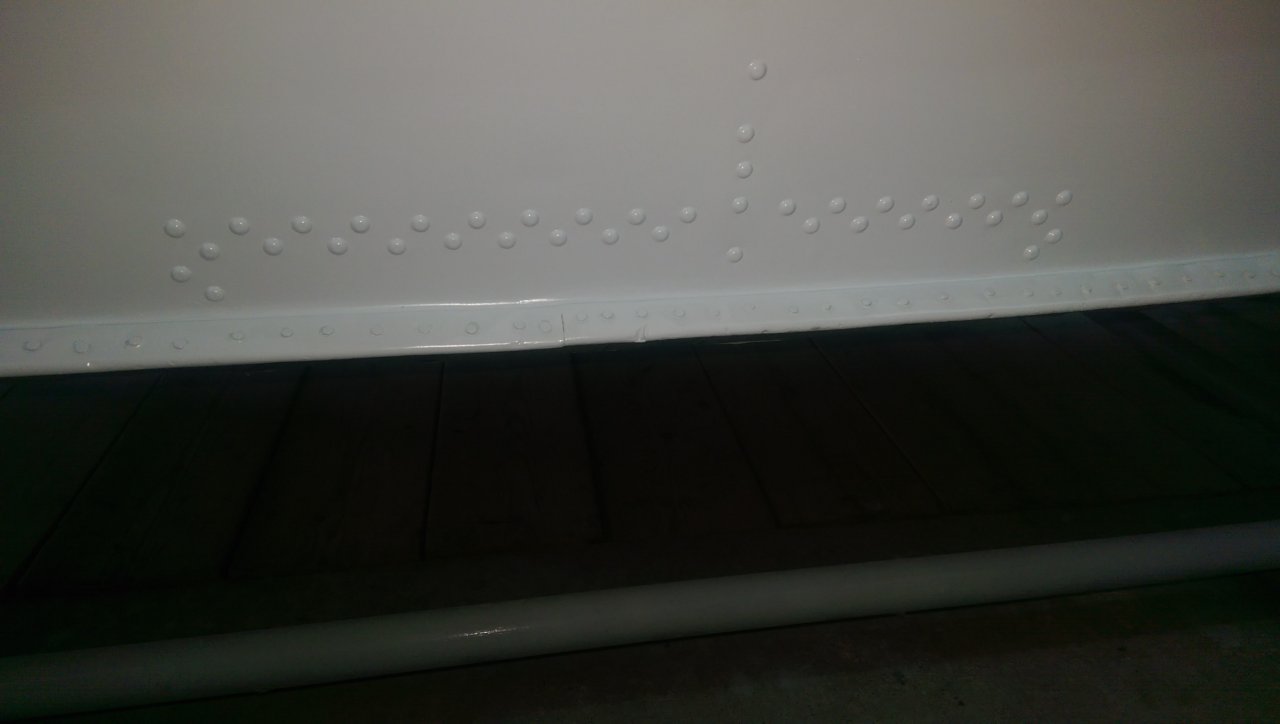

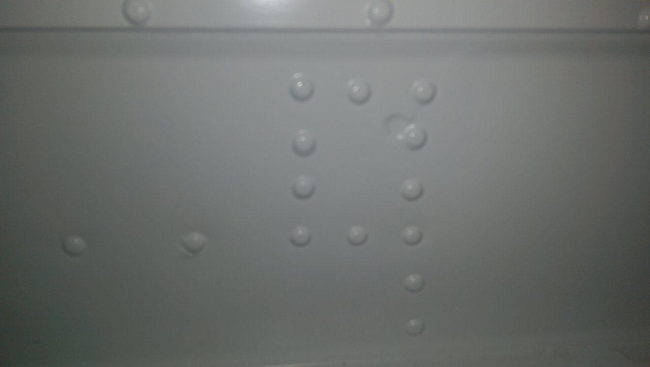

Вот, что на выходе получается. Отверстие диаметром 1,5 см слева.

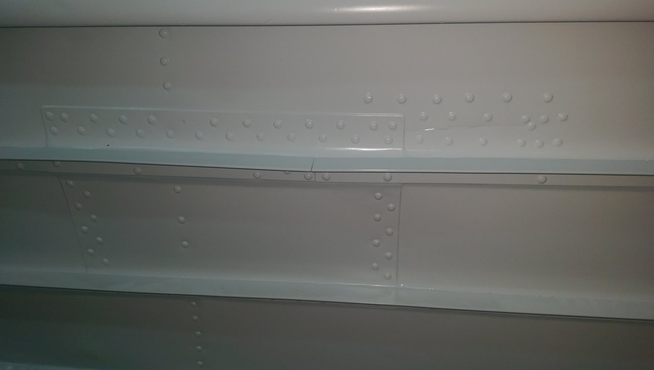

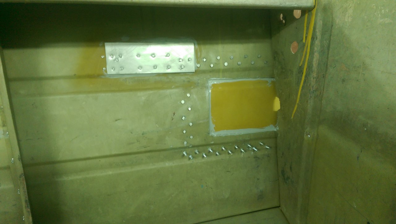

До кучи набор латок и больших заплаток. Все ремонтируется.

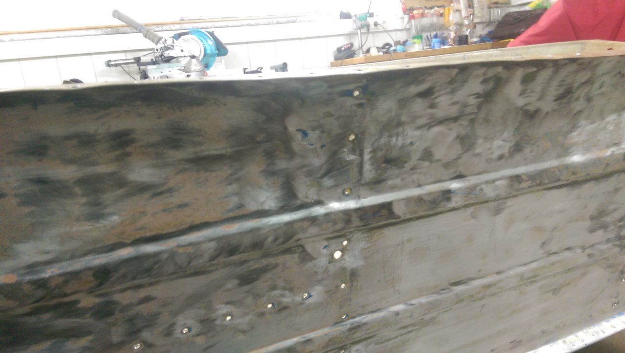

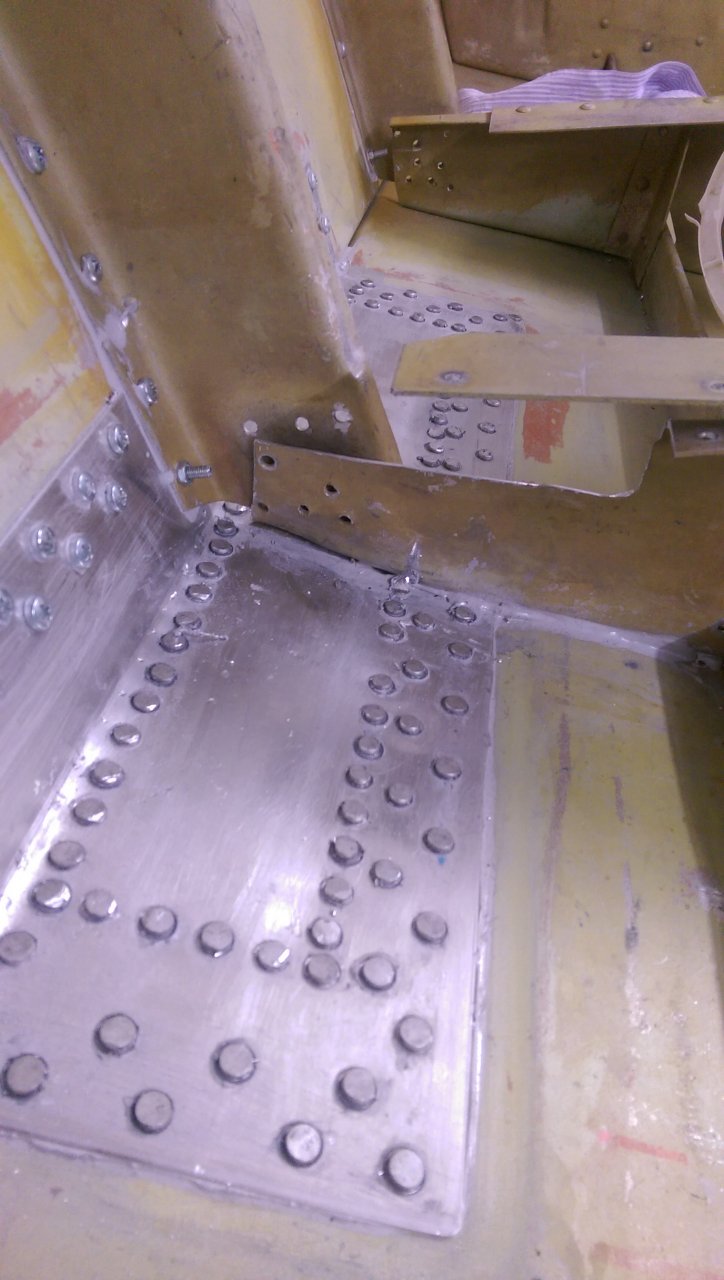

А вот набор повреждений под этими латками.

Много проще. Дырка от дроби выстукивается. потом сверлится сверлом для получения ровного отверстия. Тудой вставляется клепка и расклепывается. С тиоколом. или иным герметиков. Получается просто много клепок рядом. Но это навечно. Все накладки - лишние.

Ты фото повреждений посмотрел?Внимательнее надо быть ,прежде чем советы давать!
У ГБЦ ЯМЗ-236 была проблема - трещины в перемычках меж цилиндрами. и они лечились так же - чередой заклепываемых штифтов из меди.
В этом случае - клепки просто будут идти ровной линией встык.

Ты сам представляешь, как это сделать в данном случае, да еще на на скуле? Поднимись на верх страницы и взгляни. Там заклепке держаться не за что - только латка изнутри. Это будет технологично, качественно, надежно и эстетично. Если сделать потайными, прошпаклевать потом - никто и не увидит даже с 10 см последствия ремонта. Только изнутри. Но это совсем для эстетов, даже я не стал бы так делать, ограничился бы обычными заклепками с полукруглой головкой из Д-18. Латка из АМГ-2.
Я заделывал так все отверстия на потопчинах, на привальниках, еще кое-где. Там такой подход имеет право на жизнь - мягкотелые потайные заклепки. В данном случае это не вариант совсем.
