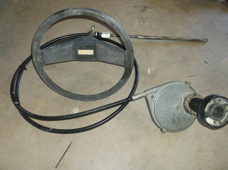

Можете меня закидать гнилыми помидорами но расскажу опыт подобного закисшого тросса на своей шкуре.
Когда купил корыто и мотор начал собирать цацки. Командер был с мотором а рулевого небыло. Нашол в обьявах охрененный комплект рулевого Mercury raid guide steering 80-х годов выпуска снятый с пожарного катера. Цена была за комплект смешная 50$.
Вообщем когда получил его то тросс был закисший и очень трудно двигался. Такой купить новый почти не реально только через ebay. Решил попробывать отмочить и вот как это было:
  1. Свернул как можно меньшим диаметром тросс кольцом зафиксировав кабельными стяжками.
  2. Положил в бочку 200л и залил соляркой.
  3. Через неделю достал и начал с кумом пытатся его шевелить туда и обратно. Пошевелили но результат не удовлетворил.
  4. Подумав решили сварганить промывку таким образом: 30 см патрубка одеваю на кожух тросса со стороны захода в редуктор и закрепляю хомутом, беру компрессор один из быстросьемов "папа" вставляю в патрубок и зажимаю хомутом.
  5. Выравниваю тросс по полу, в патрубок заливаю солярку, подключаю компрессор и даю 5 атм давление. Ждем пока не пойдет жижа из штока на кочергу попутно шевелим трос и время от времени доливаю солярку.
  6. Снимаю патрубок шевелю трос, уже гораздо легче, собираю все обратно и опять мою.
  7. После 4-х часов мойки из тросса легко проливалась чистая солярка.
  8. Заливаю в патрубок масло ATF и промакиваю весть тросс.
Все тросс готов, собираю рулевою и офигиваю от легкости хода руля.
Комплект такой как на фото

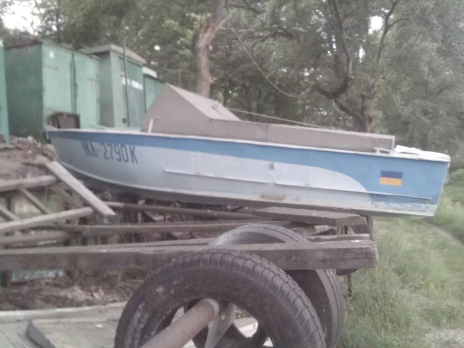

Такие дюралевые крышки в Киеве используют уже лет 50.И у меня подобная.Дождик (любой)лодке не страшен и тент не страдает и лодка не утонет.Зимой снег лежит на крышке и всё гуд.

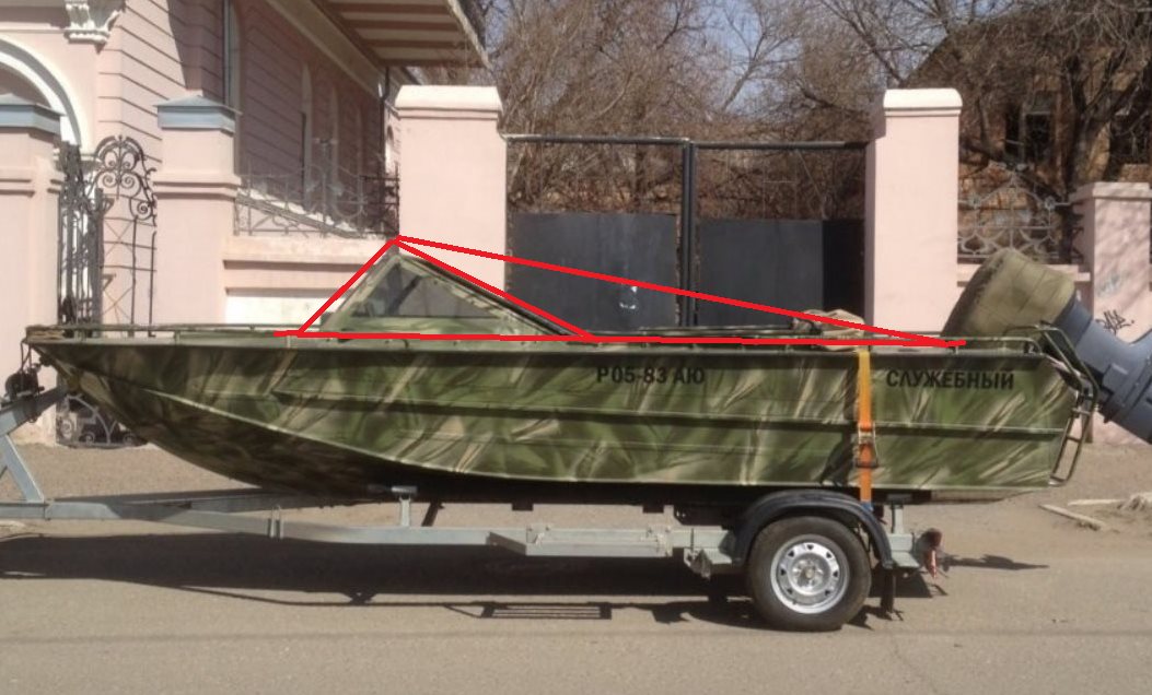

2 113
Можно и не дюралевые, по бюджетному из оцинковки.
Каркас бруски, снизу на бруски пенку, чтоб краска не царапалась сверху люминь\дюраль\оцинковка и т.п., ручки для снятия и переноски и крепёж по месту, делают цельные и разборные, 2-3 составные, используют как стояночно - зимовочные и транспортировочные. Пороюсь фото поищу у себя.
Не нашёл фото, нарисовал "в профиль", принцип, думаю понятен
150054
угол наклона от стекла, это 2 варианта, перекрывают и так и так, кому как надо, если делают разборным, то делят - крышка на стекло и кокпитная, стыки внахлёст, кокпитную иногда делают 2 составную.
продольных усилений обычно 1(1 брусок по середине, реже 2) поперечных по месту 2-3-4, брусок 40х40\ 40х50\ 50х50, не принципиально, лепят из того что доступно.
Если совсем по бюджетному, можно перекрыть и б\у баннером, поперечин добавить и алга :drinks:
З.Ы. Яндекс нашёл фото, кривовато правда сделано, за то и на моторе крышка, не моё творчество :cool:

Это пройденный этап-не долговечно.
2 113
Лет по 3-5-7 из кровельной оцинковки жили у меня без проблем, потом вместе с лодками к следующим владельцам и у них далее, хз сколько :pardon:

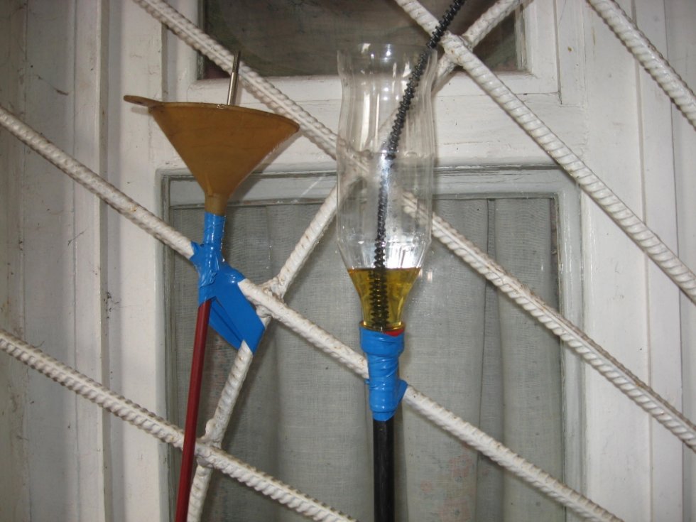

А новый трос перед установкой есть смысл пролить маслом?
3 157
1 311
3 907
Да элементарно.
У меня прямо ностальгия по увиденному. :good::yahoo:
Когда то во времена активной мото- юности, висели тросы в сарае от мопедов, позже от мотоциклов.
Именно таким способом смазывались. И даже изолента синяя на такой же воронке пожелтевшей от времени и почерневшей от масла, всё один в один! Прямо как в юность вернулся! :good::yahoo:
Андрей здравствуй. Ну и я про то же самое. Выкинуть то никогда не поздно.
