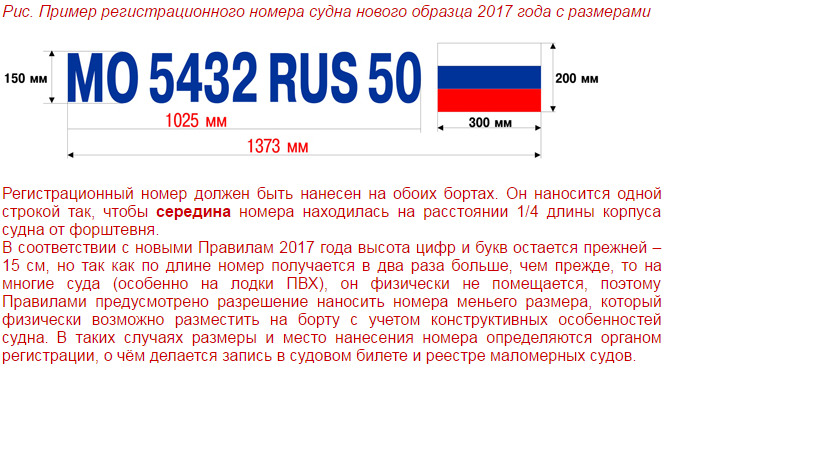

Понятие ,легко читаем на расстоянии слишком размытое.Зрение то у всех разное!
Не совсем правильно помнишь Володь, не "легко читаем", а "контрастным цветом", а вот понятие "контрастности" не раскрыто, так что можешь не париться - у тебя светлое, на тёмном = контрастно :cool:
Приказ МЧС России от 24 июня 2016 г. № 340
9. Идентификационный номер наносится контрастным цветом на обоих бортах судна. Середина идентификационного знака должна находиться на расстоянии 1/4 длины корпуса от форштевня одной строкой. Высота букв и цифр должна быть не менее 150 мм, ширина - 100 мм, а толщина линий шрифта - 15 - 20 мм.
В случае, если в силу конструктивных особенностей судна отсутствует возможность выполнить требования, установленные настоящим пунктом, размеры и место нанесения идентификационного номера определяются органом регистрации, о чем делается запись в разделах «Особые отметки» судового билета и Реестра.

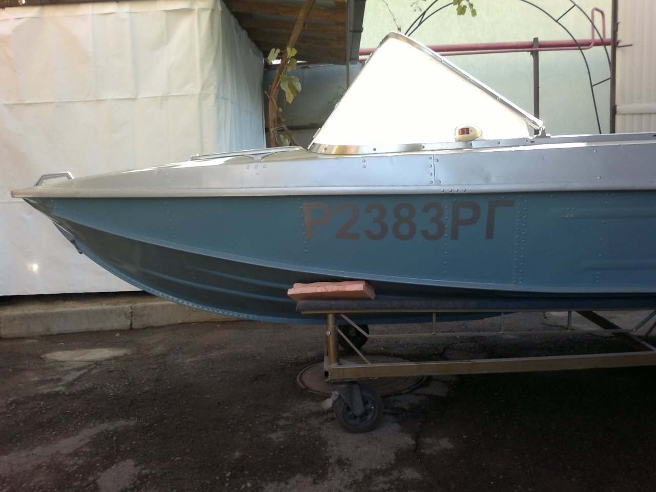

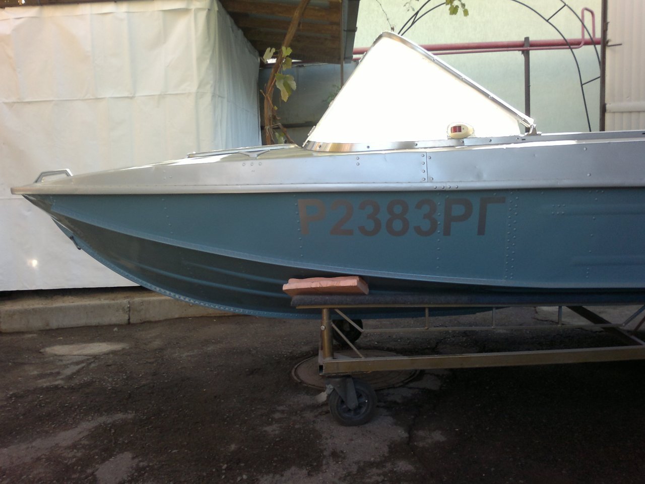

А значит я правильно понял! Чувствую ,что мне тоже не избежать объяснений с ГИМС на воде.С цветом номера фраернулся,кажется.Под цвет палубы сделал.Посмотреть вложение 152630
Да не будет никаких объяснений,все у Вас правильно сделано.

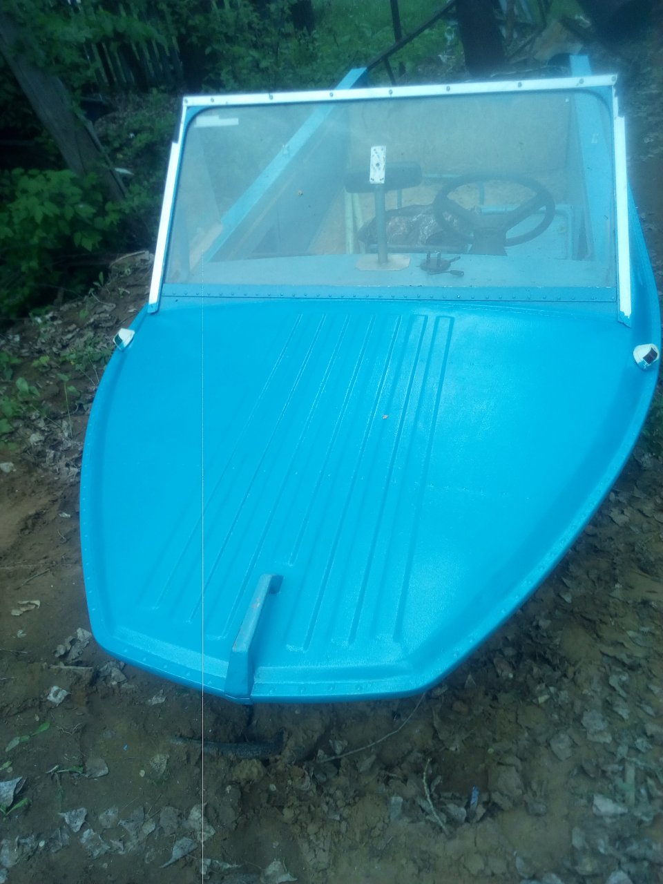

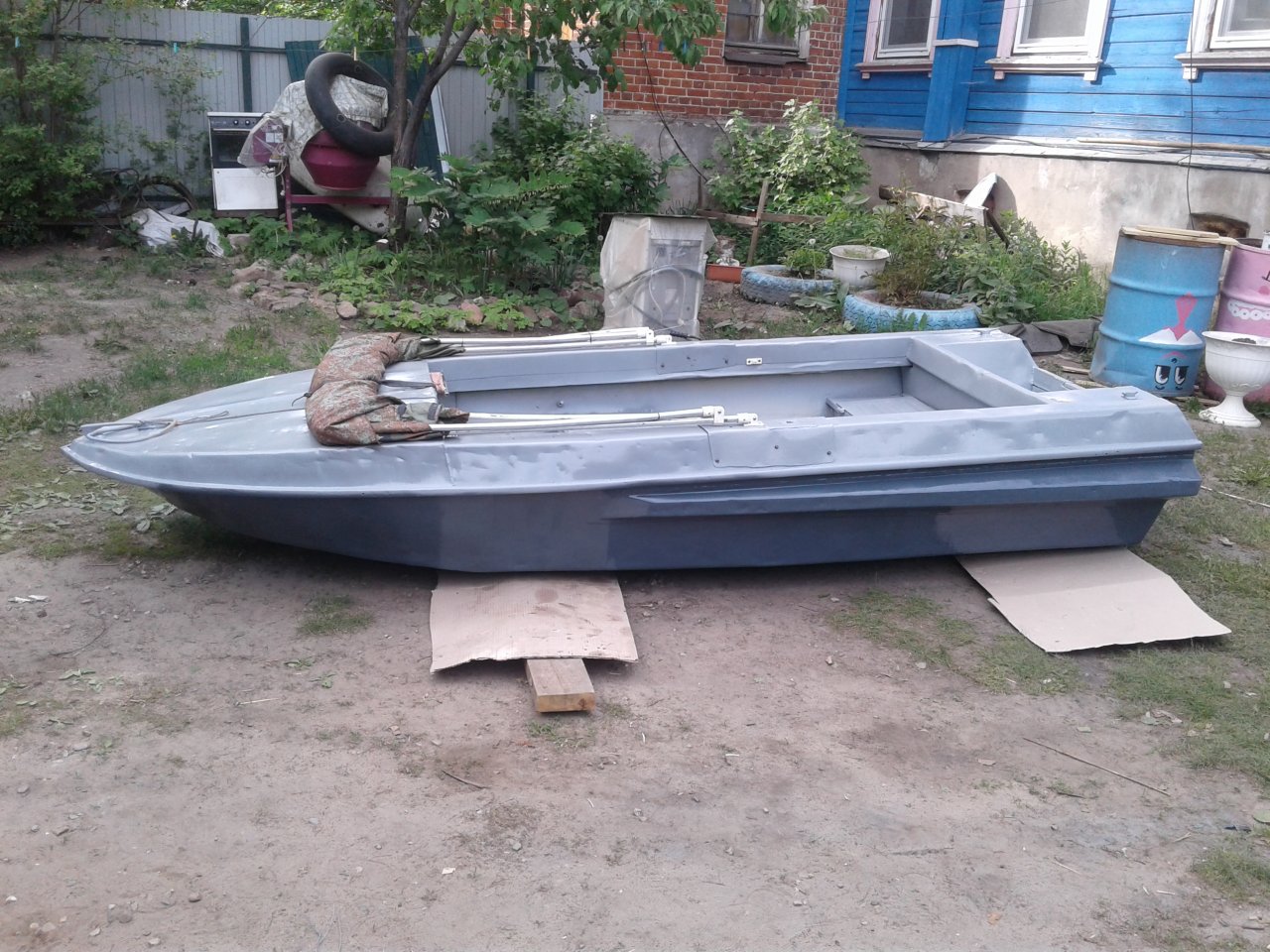

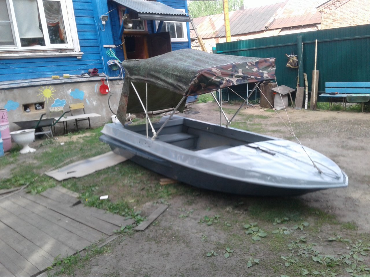

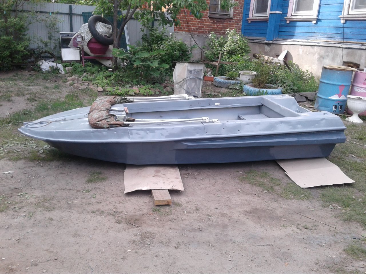

Выставлю своего малыша ( сравниваю с вашими кораблями) Неман-1 после покраски.

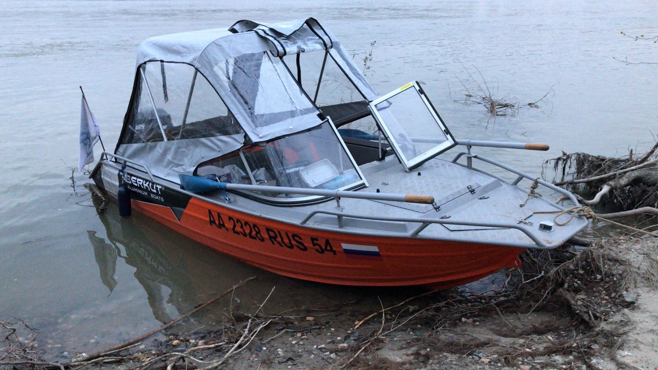

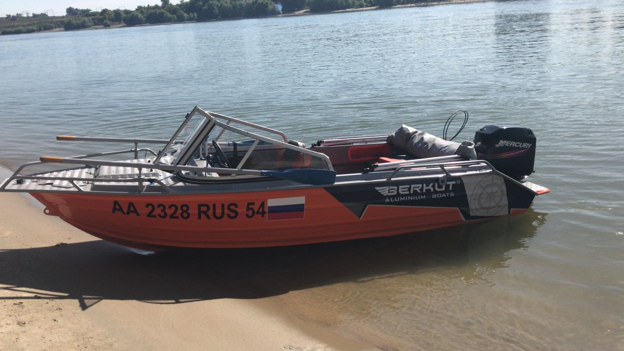

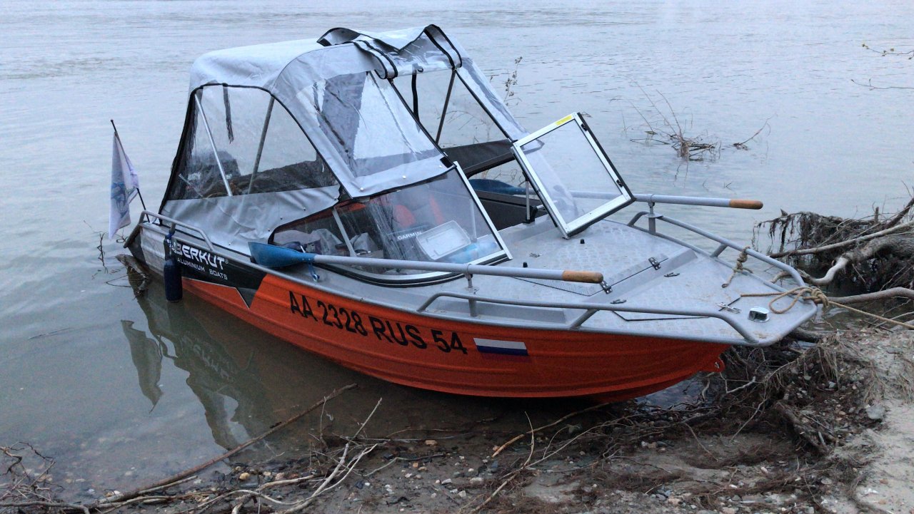

Вот моя лодочка!

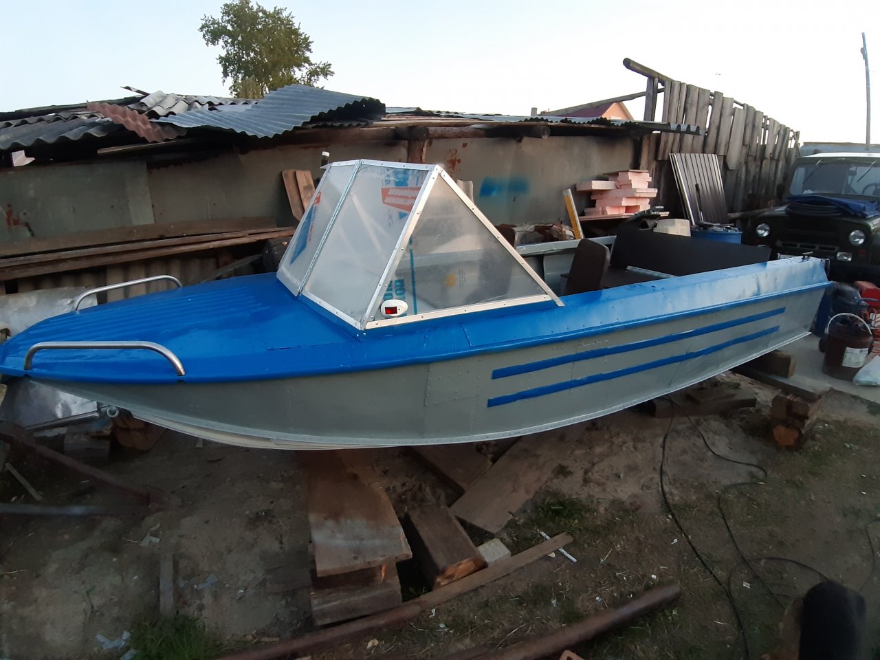

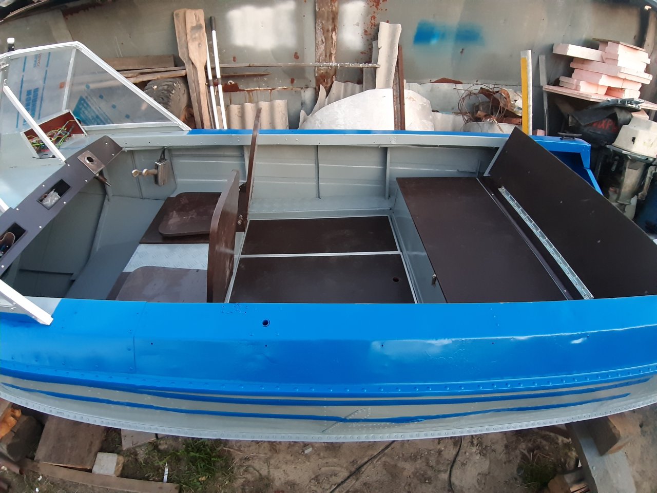

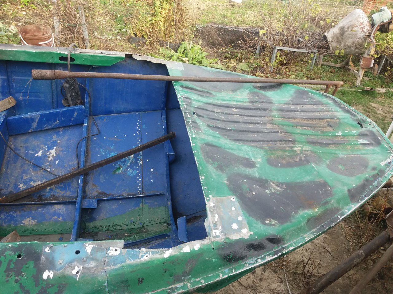

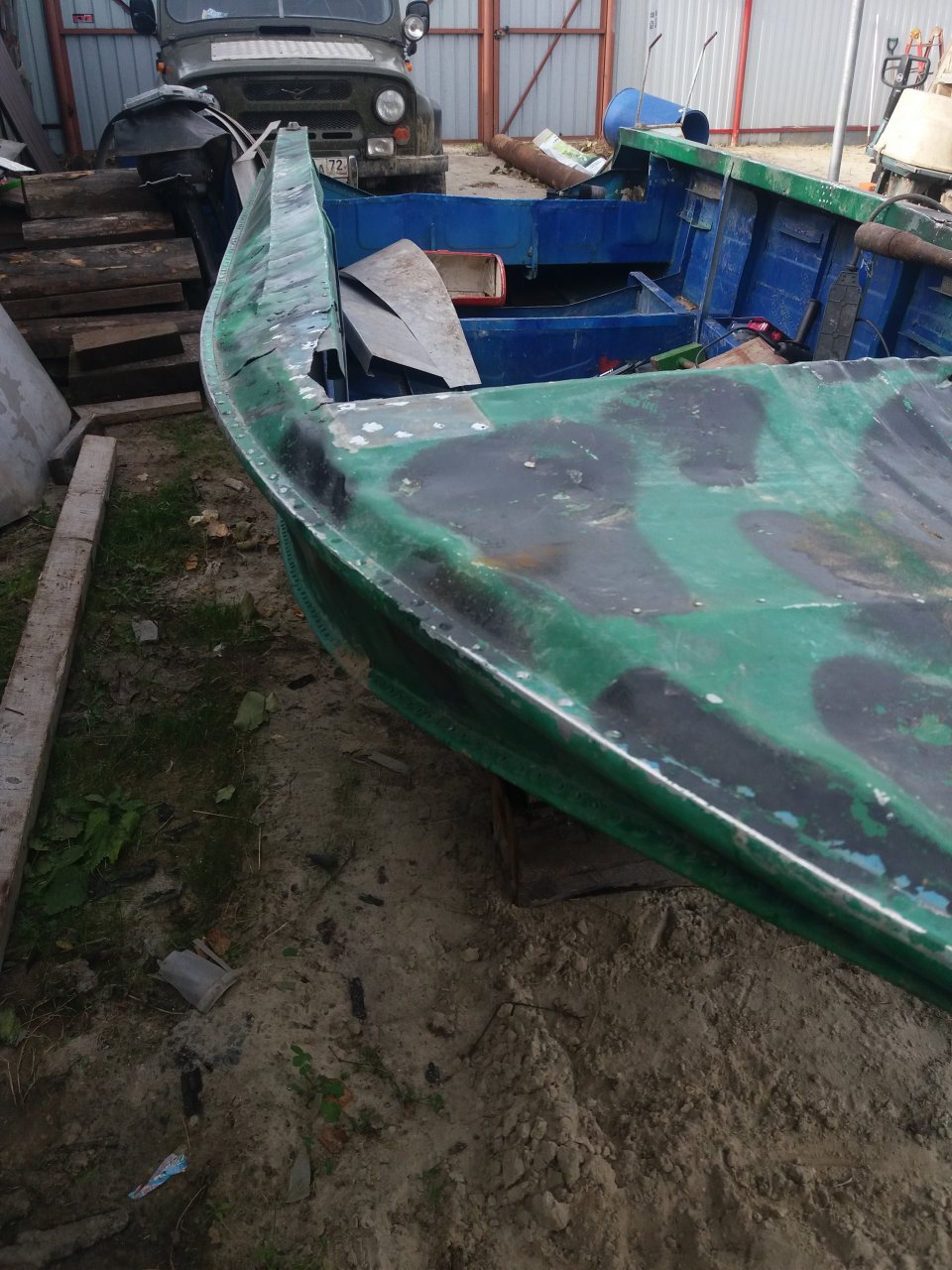

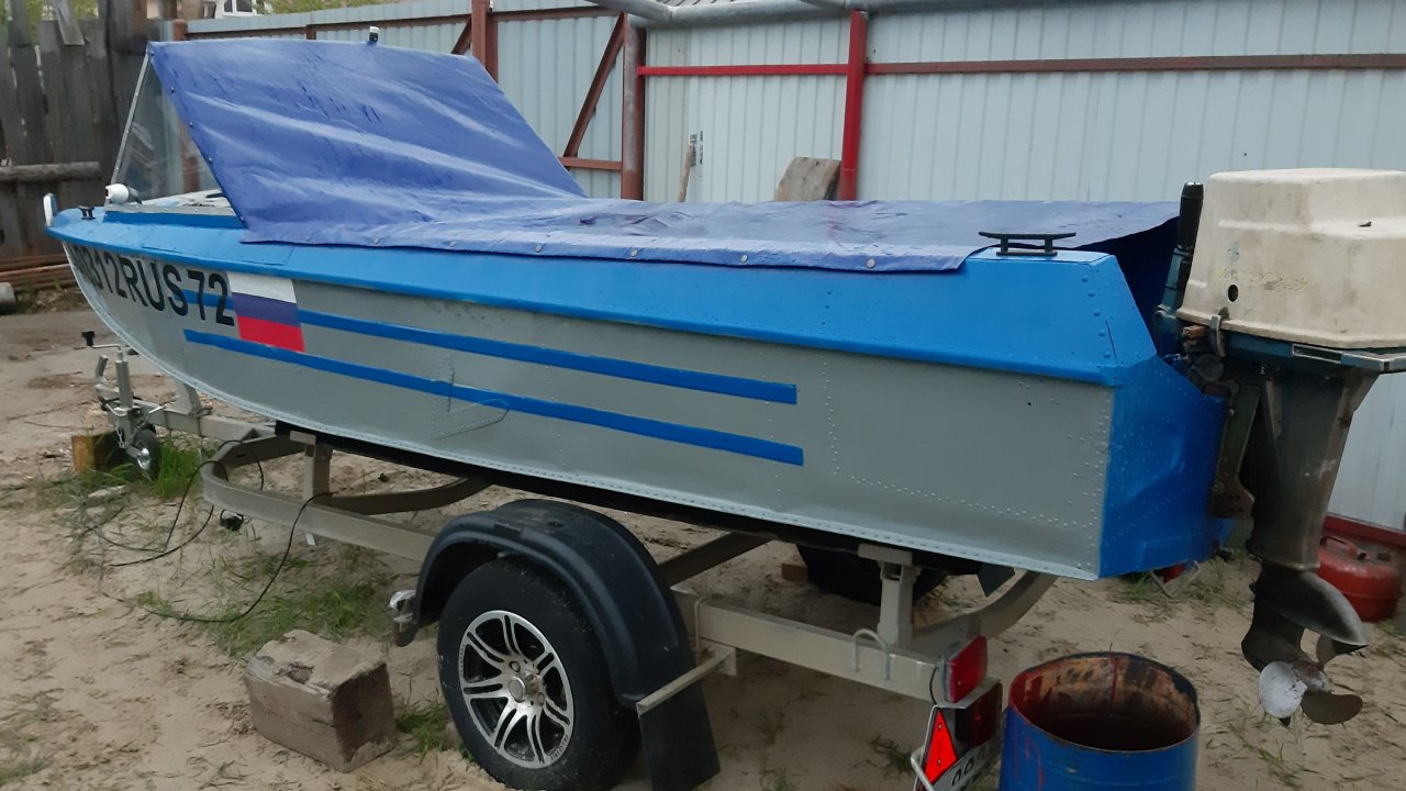

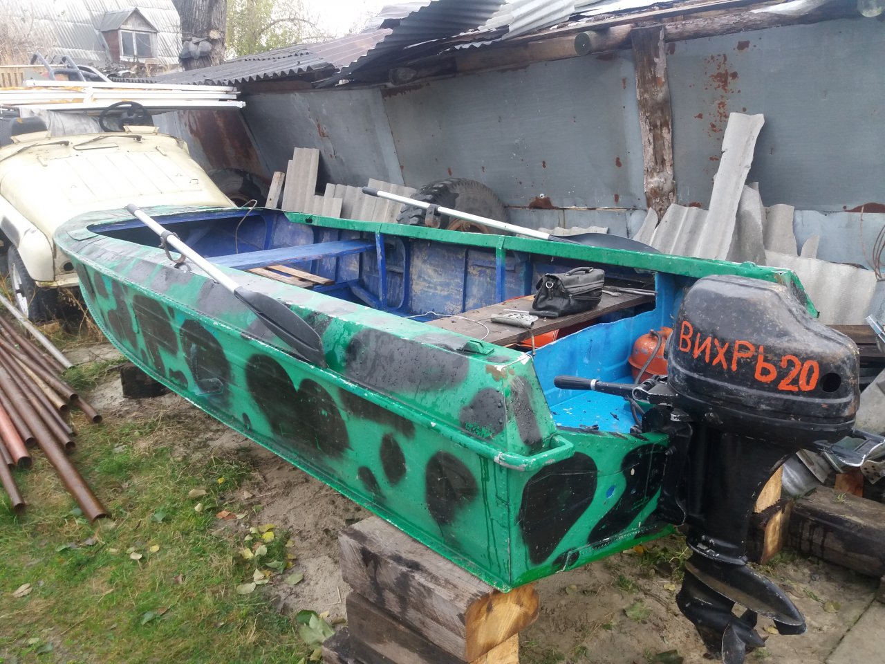

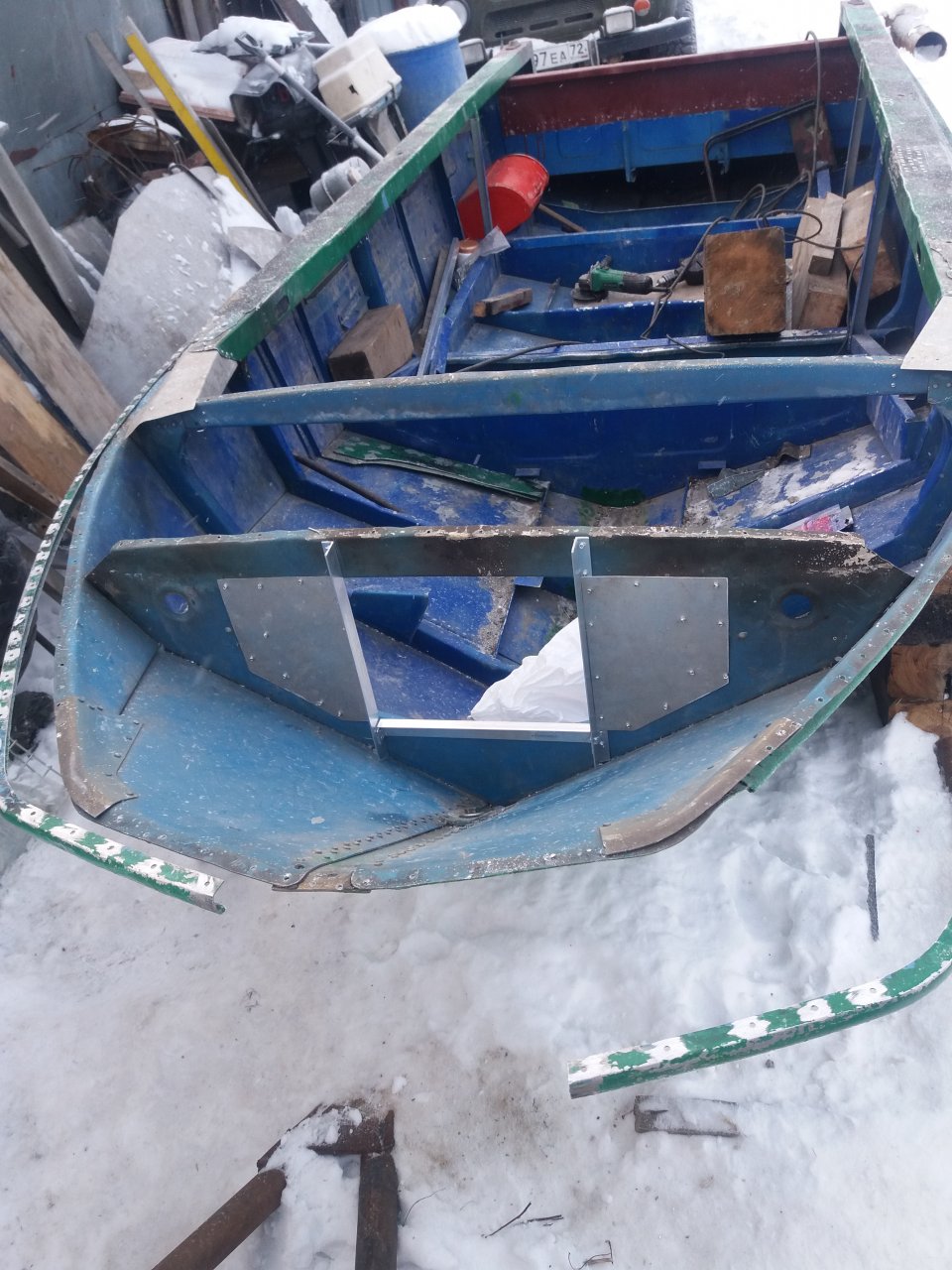

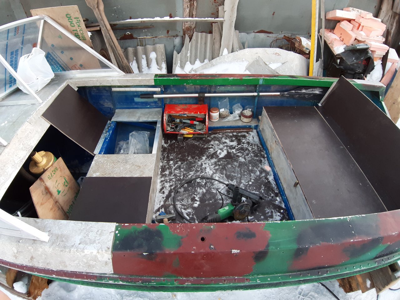

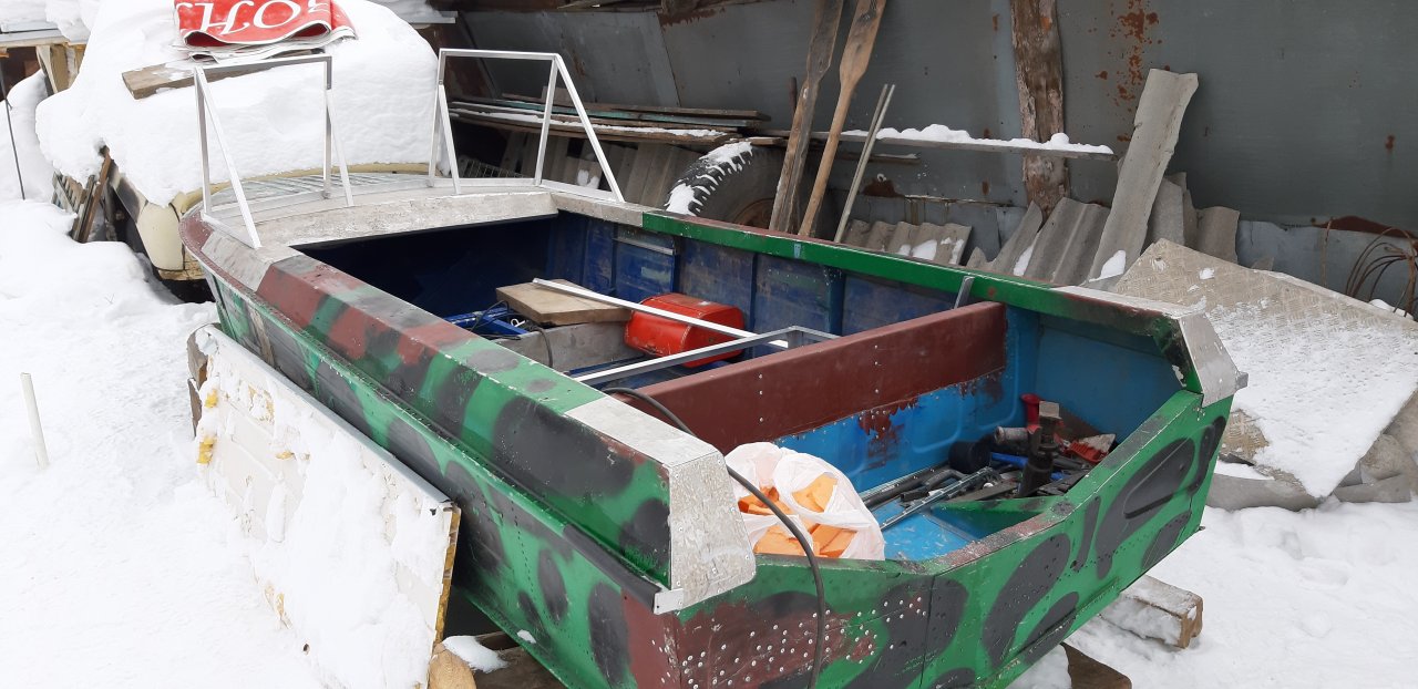

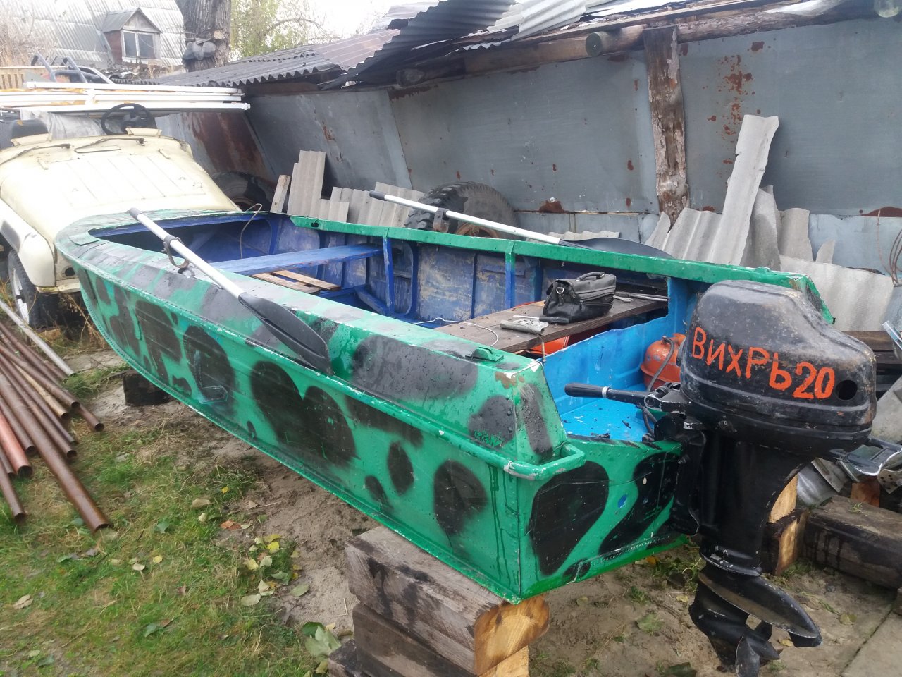

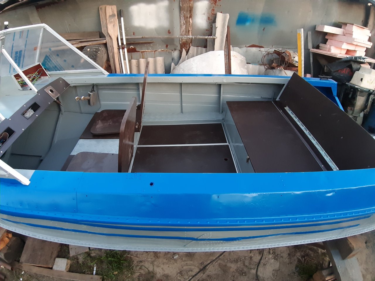

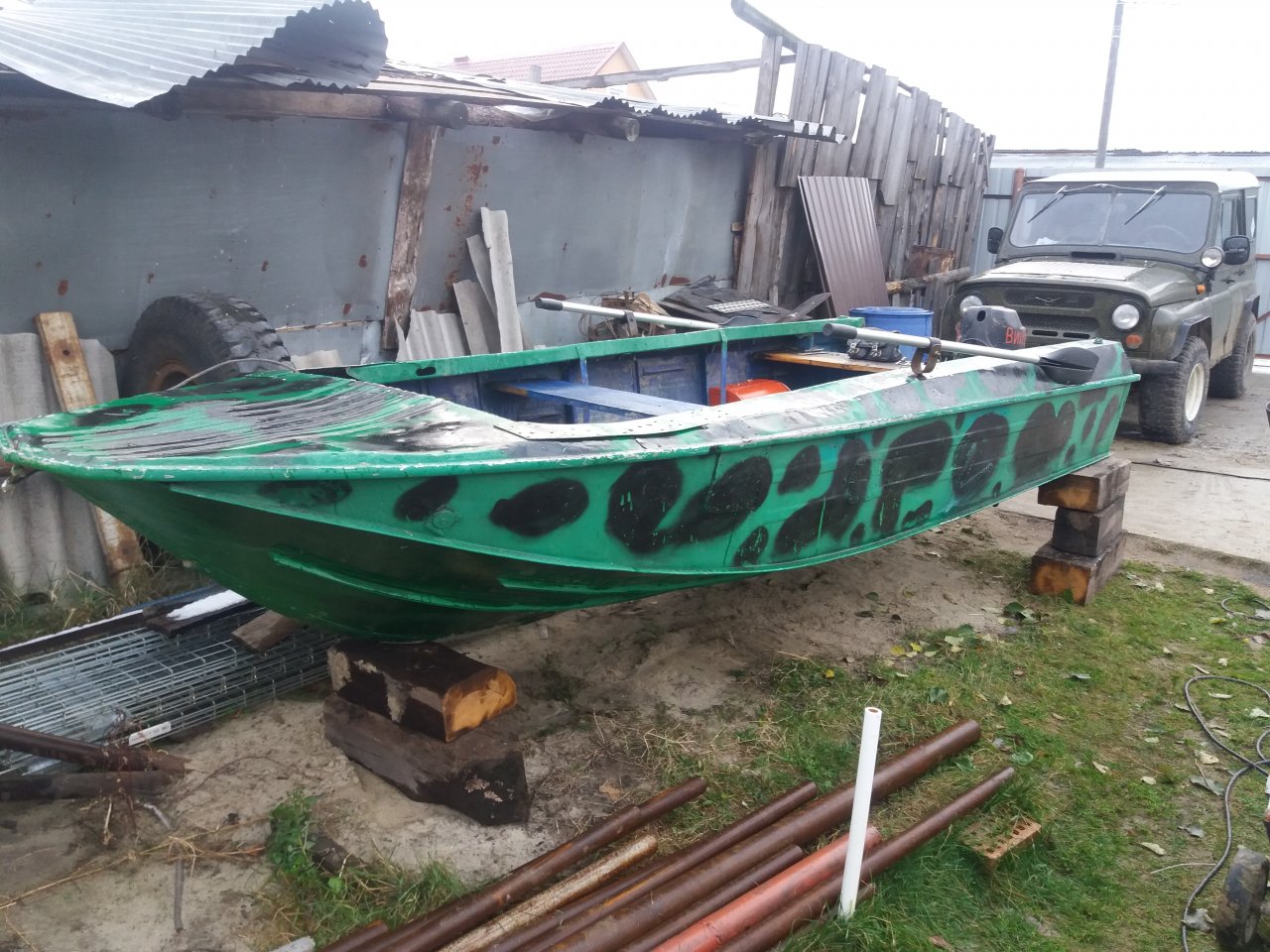

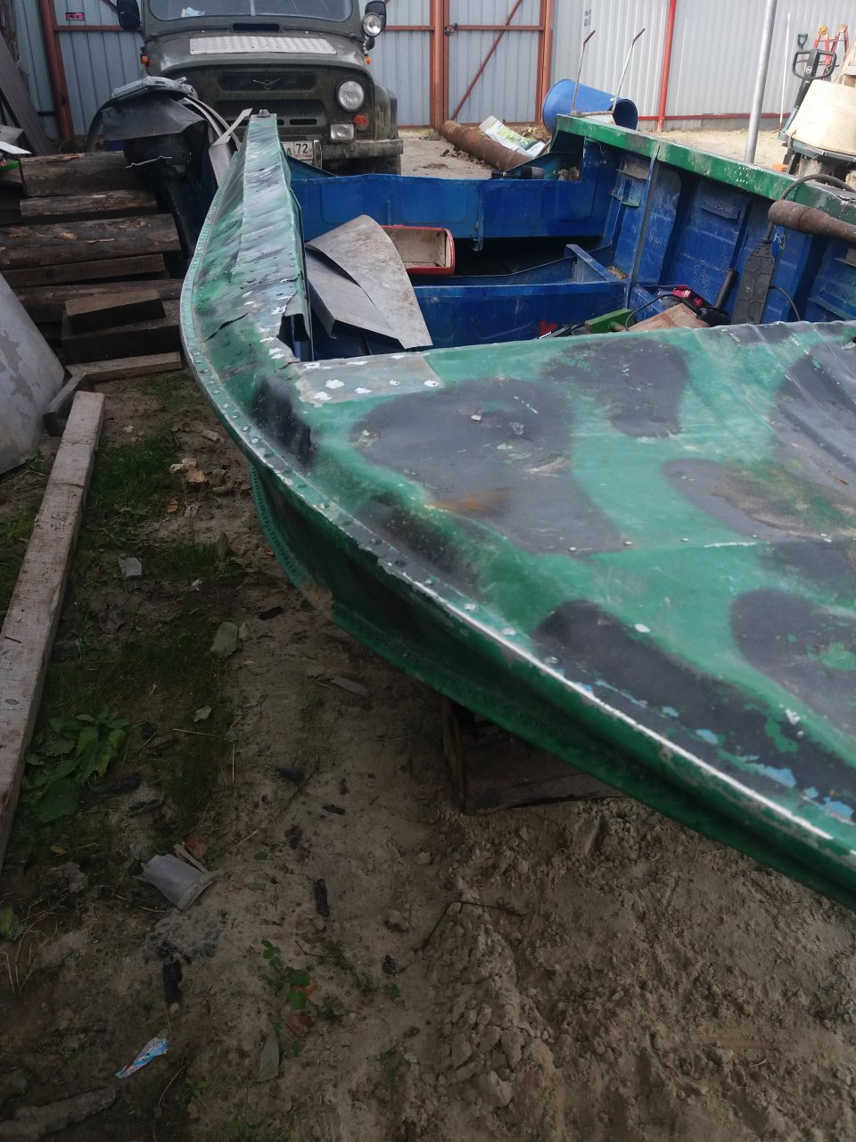

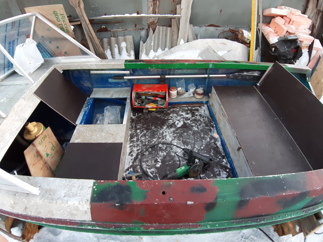

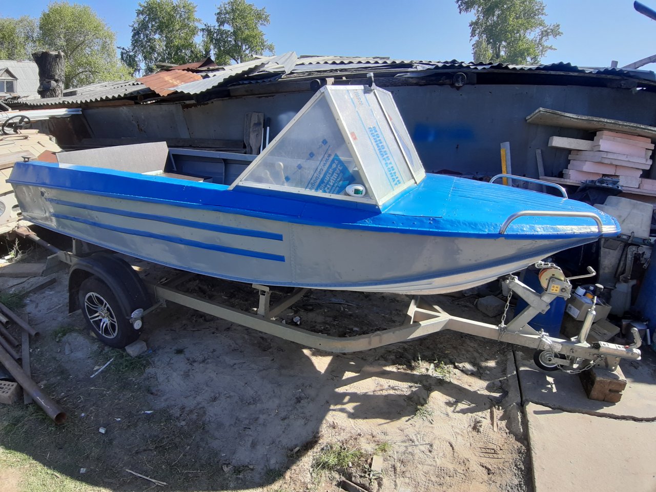

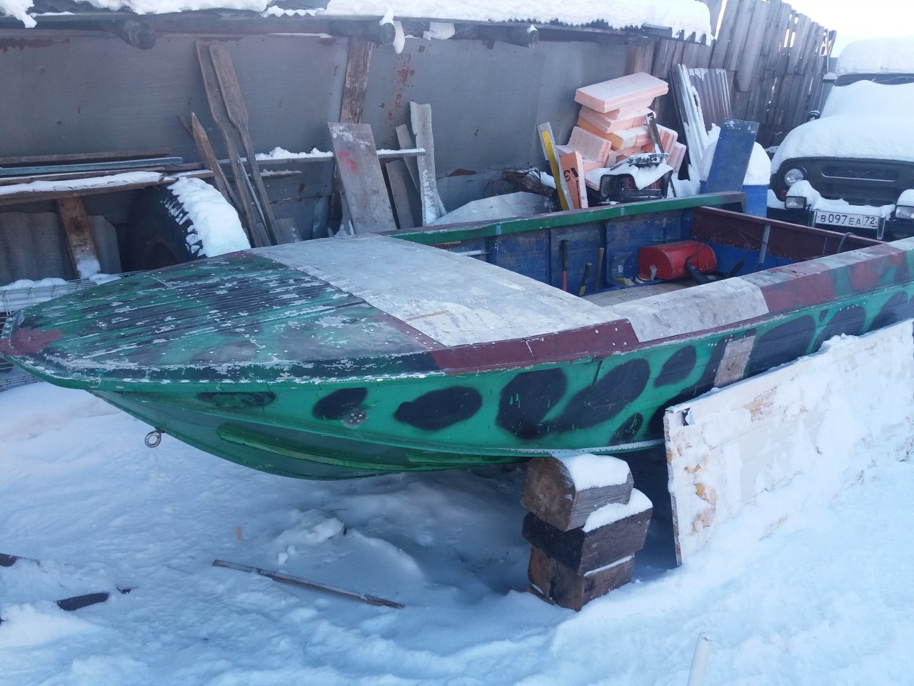

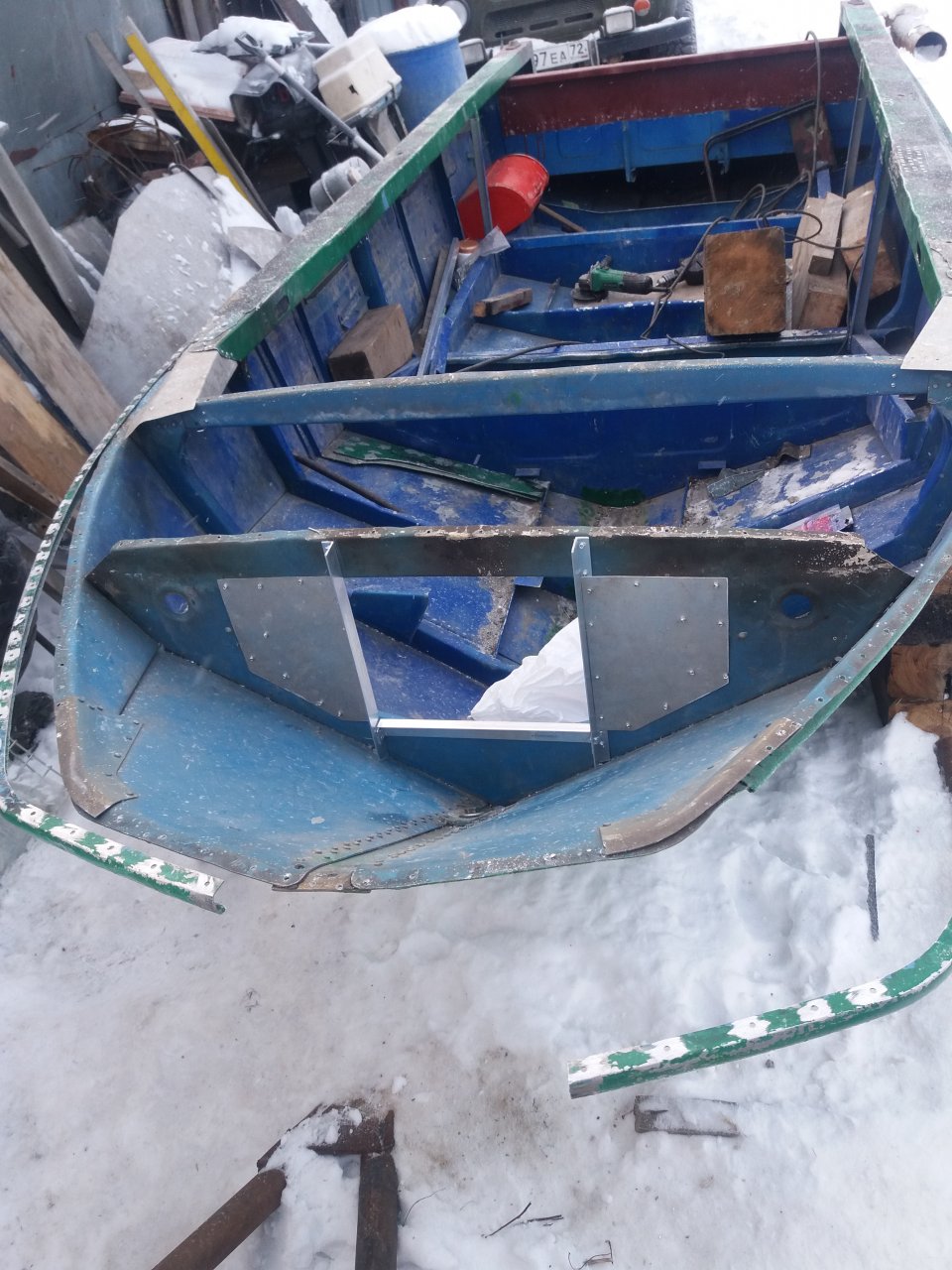

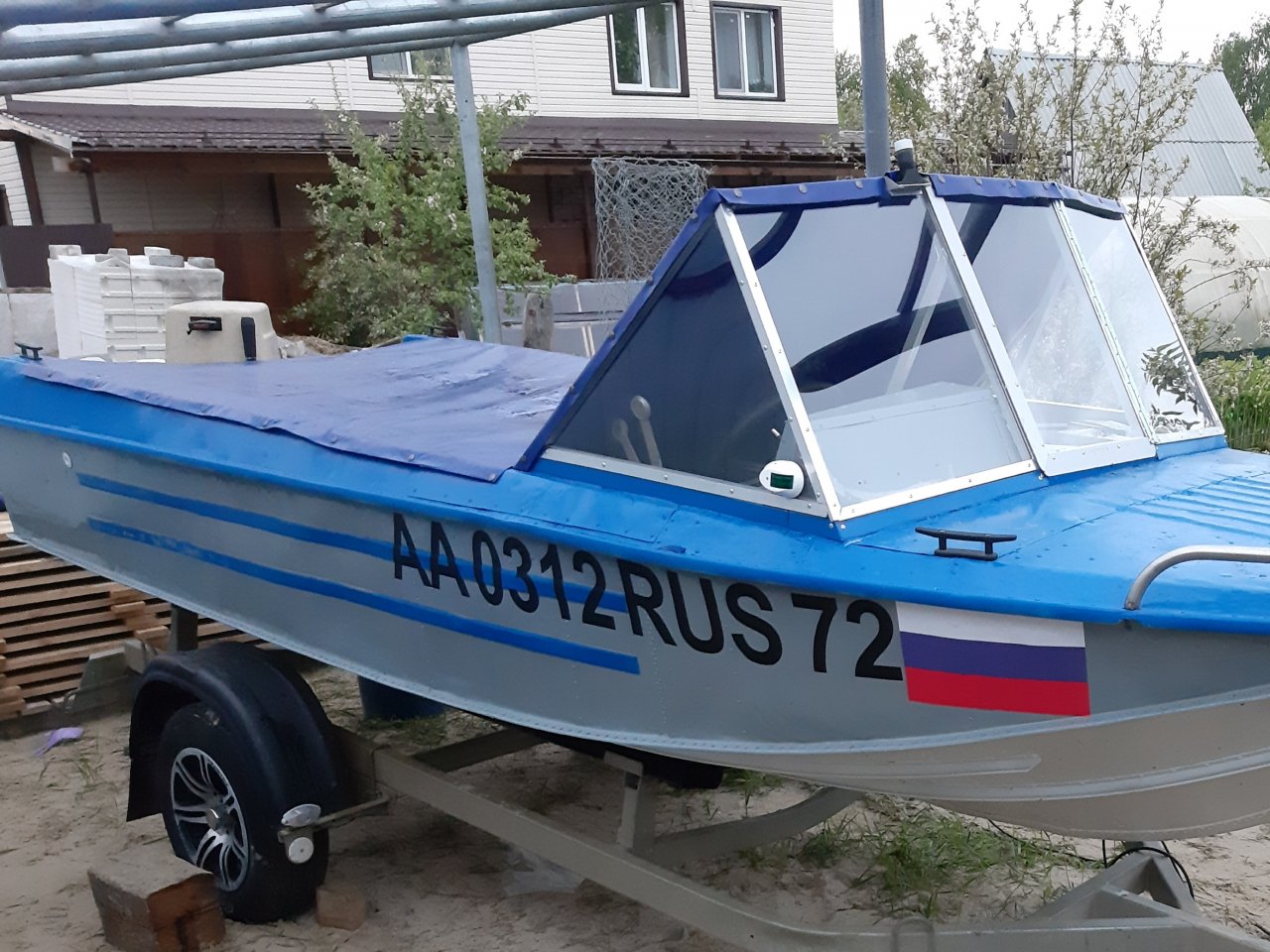

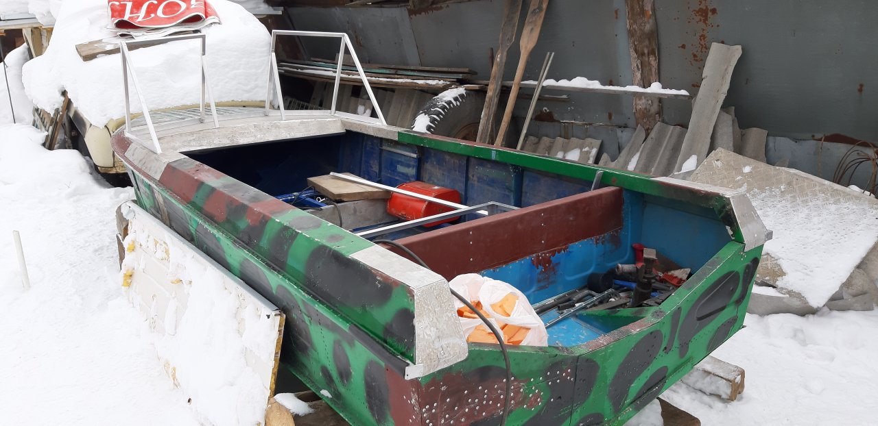

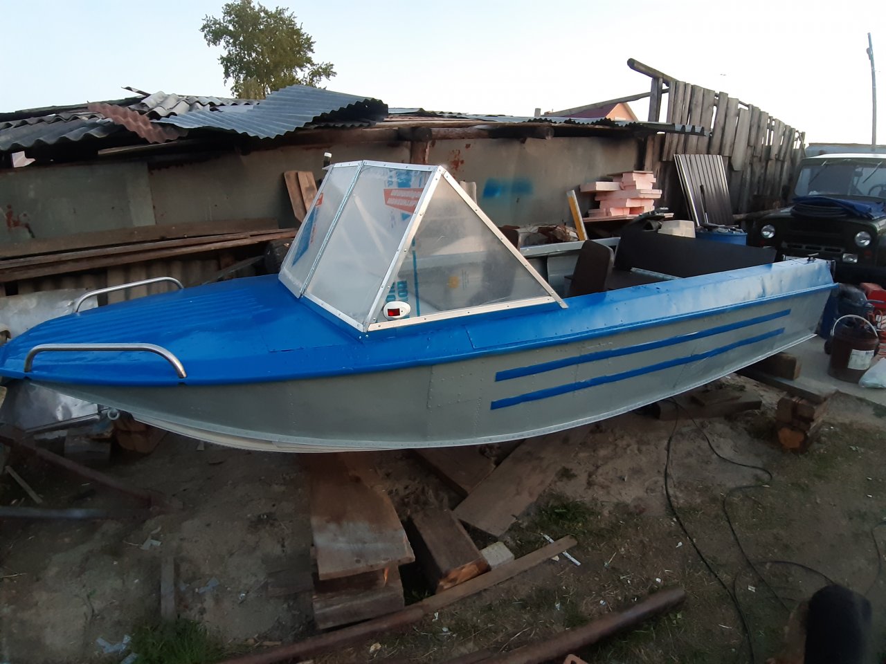

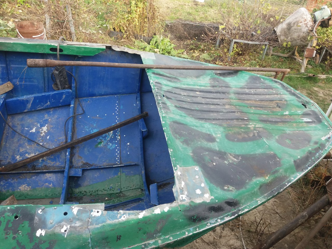

Всем здравствуйте! Я тоже отмечусь. Осенью приобрёл свою первую "кастрюлю". Зиму по колдовал.154144154145154146154147154148154150154155154156154157154158154160

Блин, последние фото не входят.

Сократил пару фото:-20190525_180456.jpg20190525_180544.jpg

Кромка на уровне глаз. У меня рост - 188см

Свободно вижу над стеклом

Поисковик ничего не дал. А так помню, что читал на форуме о возможности обзора над стеклом. Так и сделал. Да и ниже делать - теряется смысл стекла:- укрыться от встречного ветра.

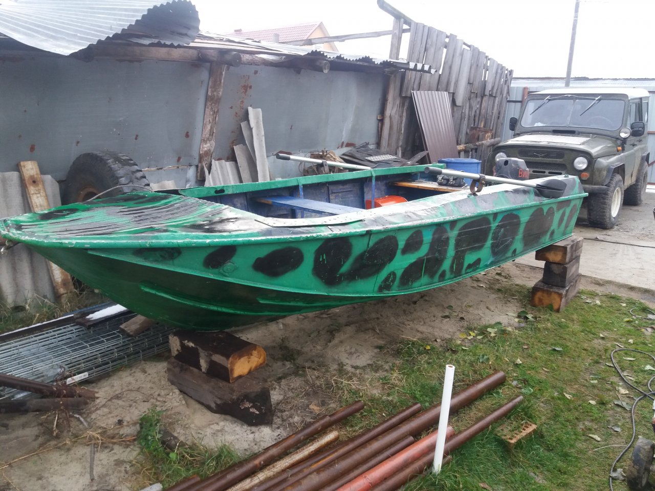

А ещё зимой переделал кормовую подводную часть первому своему катеру:-20180727_202037.jpg2015-04-13 19.49.58.jpgIMG-147dcfa5601c419dbf72223813eab305-V.jpg
