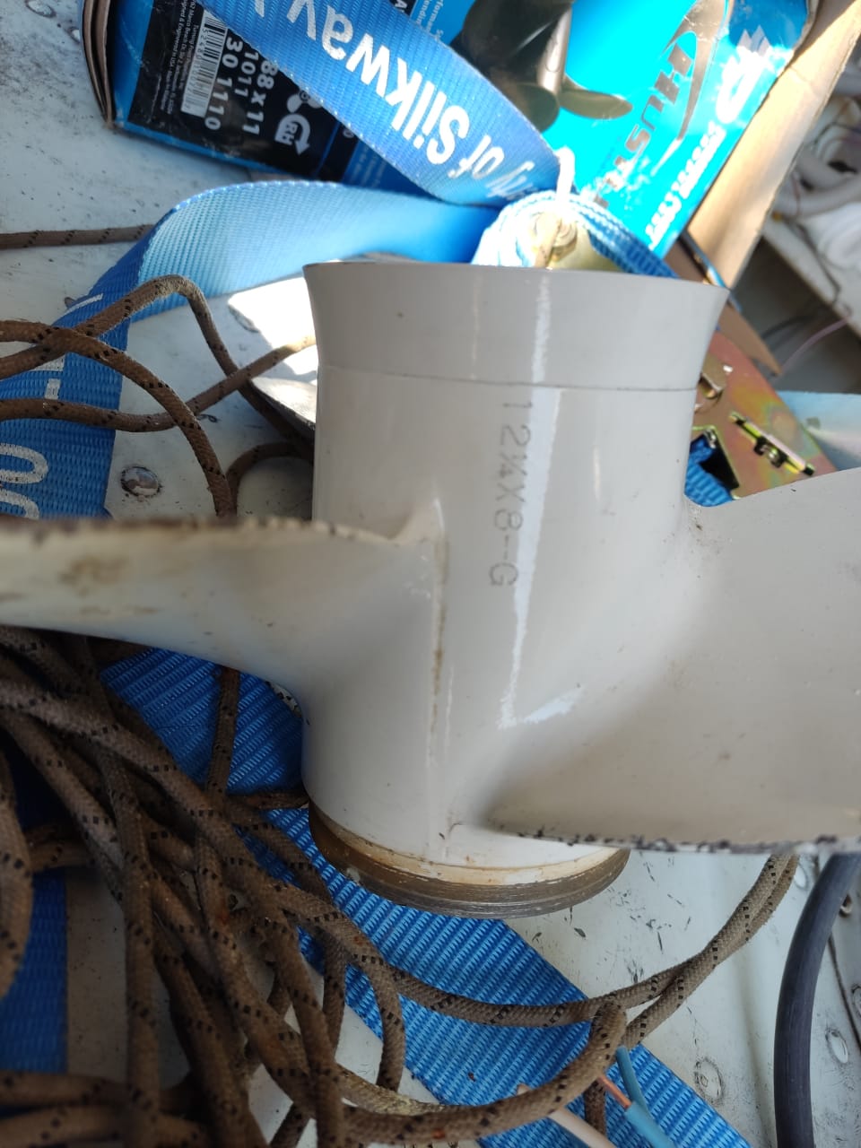

Нашёл у знакомого вот такие винты но восьмёрка наверное бессмысленно А вот одиннадцатый Можно попробовать Судя по всему
11 310
4 987
Уменьшай диаметр, увеличивай шаг.
Айказ
12.02.2018
767
273
Сыктывкар
Айказ
Восьмой точно нет, а одиннадцатый пойдёт при большой загрузке, но все нужно пробовать по факту. Старайтесь искать оригинальные винты!:dedok

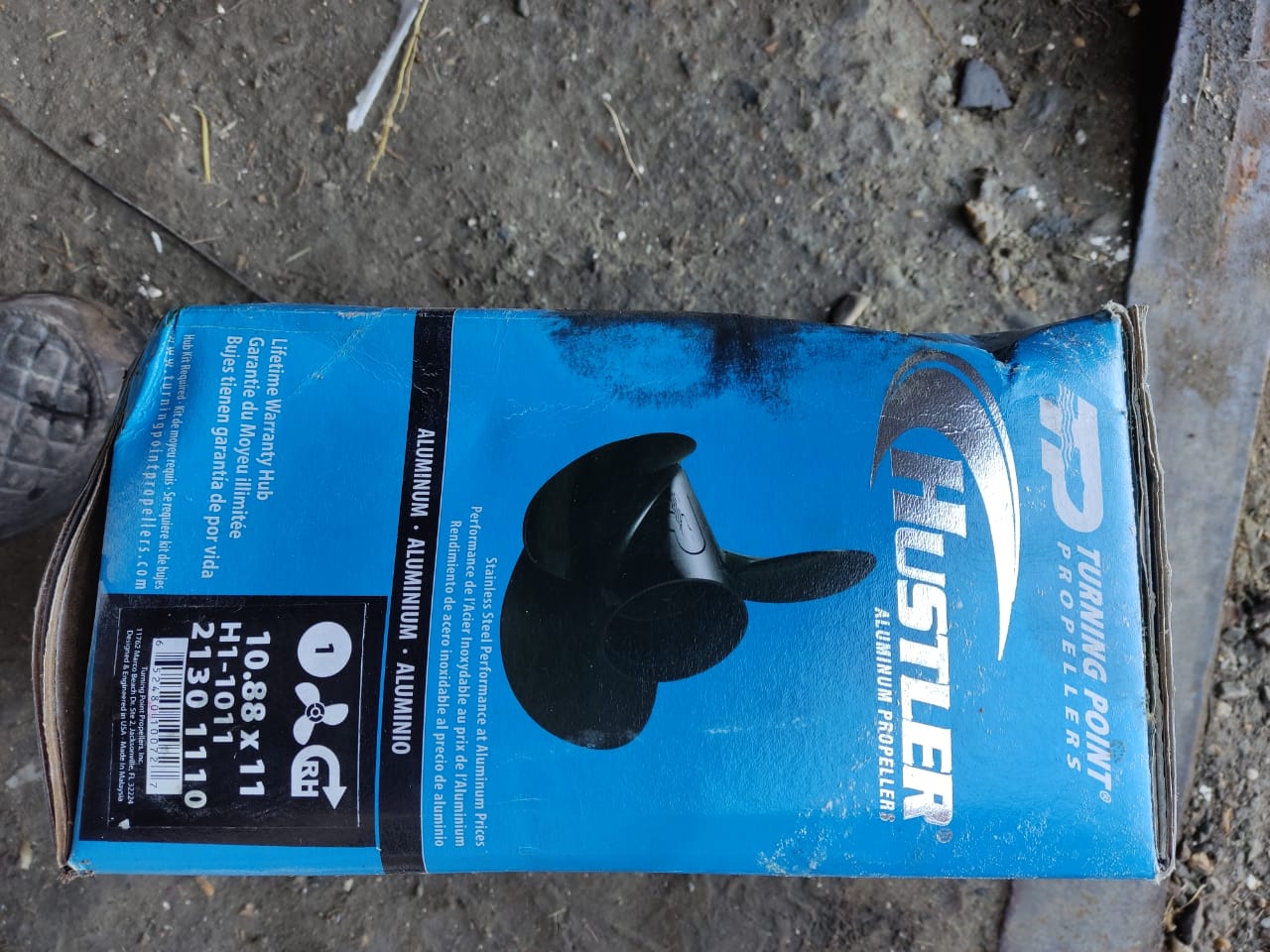

Попробовал сегодня винт 10,88x11
Троих человек как мне показалось на глиссер вытаскивает быстрее в отличие от 13 винта который крутил на 5.500, этот на 6.000 крутит без проблем, но скорость выше 50 не поднимается, хотя на своём 55 ходил
