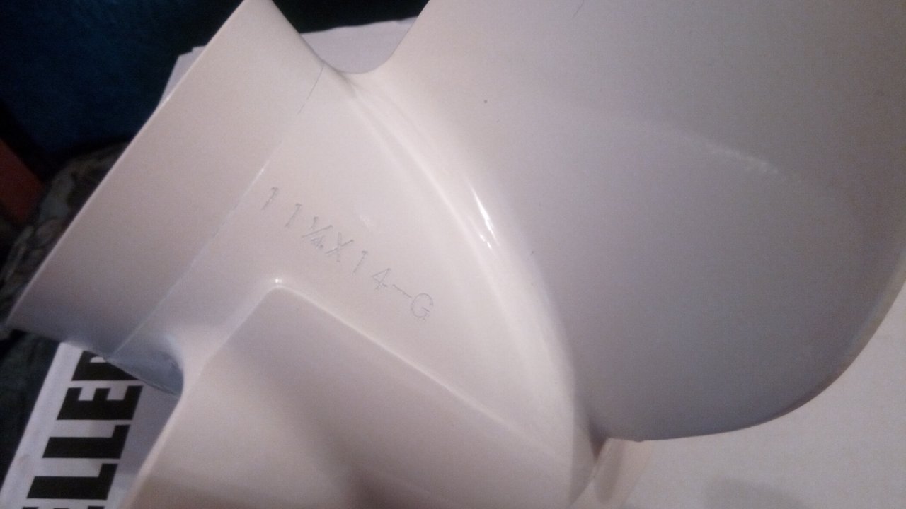

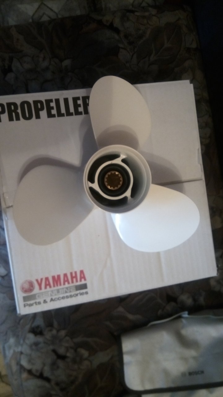

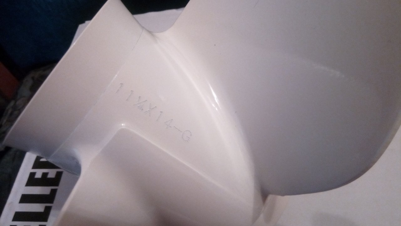

Купил на пробу такой винтик.

Хороший винт. Основным был у меня из люминьевых. Продал форумчанину, надеюсь его тоже радует.

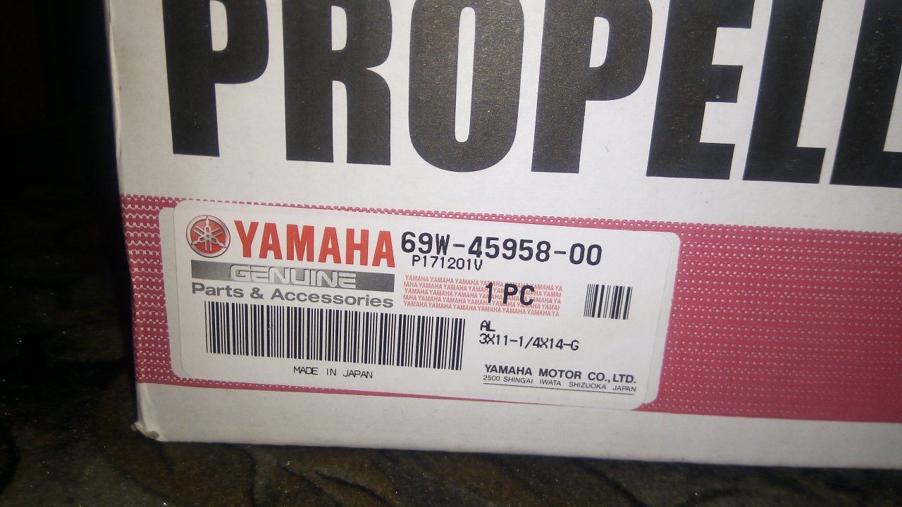

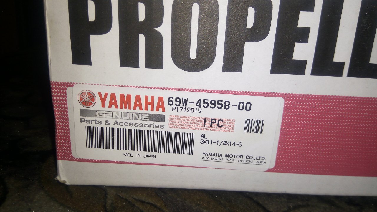

Унас в СЫКТЫВКАРЕ у официального дилера 7990р.

Попробовал 14 шаг 5200-5300 оборотов

Мой полтинник с загрузкой 300 кг крутил такой винт 5400, скорость 55-57
Вес лодки 305кг, 90л бенза, доп оборудование 10кг, два взрослых мужика в фуфанах 210кг, котелки , спальные мешки, рюкзаки. Скорость по охотничьему навигатору 52км. Все это было при неправильной работе цилиндров. Сейчас отремонтировал но скорость не замерял проехал километров десять все нормально, надеюсь на этом гемор закончился.

Пусть комплект радует!
При случае сделай замеры и отпишись в теме про подбор винта.

Парни кто подскажет в чем разница? Винты одинаковые на вид, а коробки разные по цвету.
