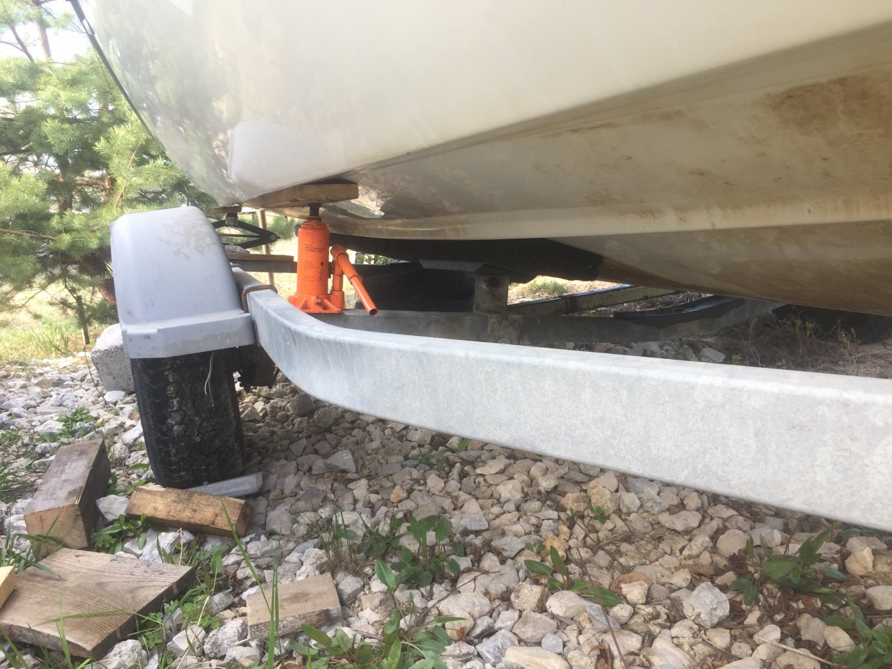

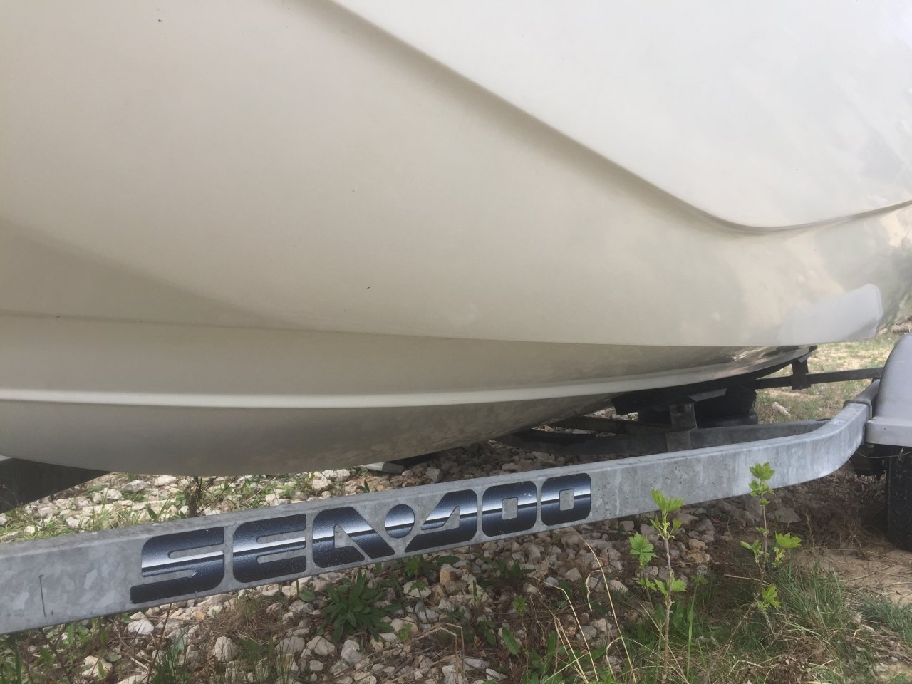

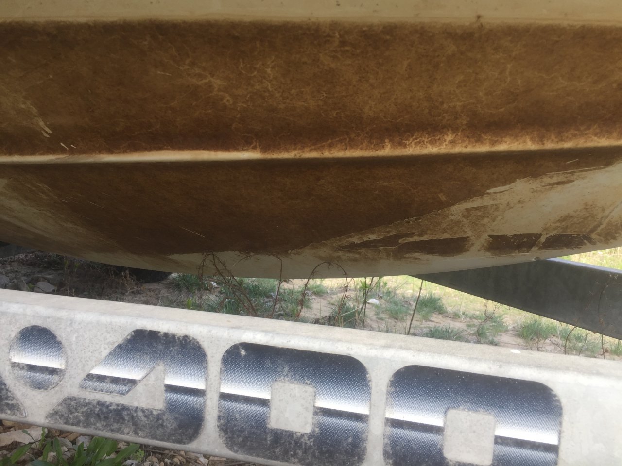

в связи с бездельем на самоизоляции помыл катер. поддомкратил сначала одну сторону. на след. день другую. Вообще у меня смывка водорослей есть настоящая американская.
179195
Только сцуко она ядовитая аж жуть. Надо распиратор и очки одевать. Но смывает на совесть. В прошлом году попробовал лимонную кислоту. результат порадовал. В этом году то же.
8 555
3 300
Очень знакомо-был Байлайнер.То-же самое-каждую навигацию.В прошлую-на Корвете,такого уже не было.И смывается очень легко-по сравнению с пластиком.

я два раза в год смываю :pardon:. пробовал керхером. чего только не добавлял. только крупные наросты сбивает. А вот лимонником побрызгал из ручного пульвера. посидел пару минут. и щеточкой на длинной ручке начинаешь стирать. зелень начинает размазываться по борту и видно что начинает оттираться.
8 555
3 300
Я держу в лодке скотч-брайт,им постоянно в течении всего лета-нырнул,потер.И лодка в хорошем состоянии-и не обрастает,хотя Байлайнер был покрыт необрастайкой(подводная часть)-но это мало спасало.

У меня тоже был Билайнер 1800. был покрыт какой то синей необрастайкой. Честно говоря обрастало только в районе транца потому что повесил мотор покрупнее/потяжелее и линия покраски немного углубилась и где необрастайка отвалилась от потертостей.
