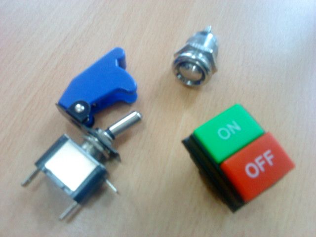

"Абсолютно - колбаса"!! Вот набрал на рынке,теперь мыслю что к чему подключить.

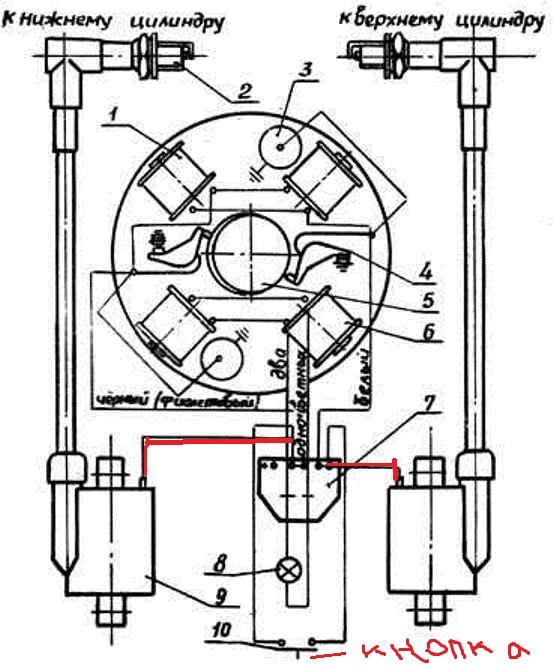

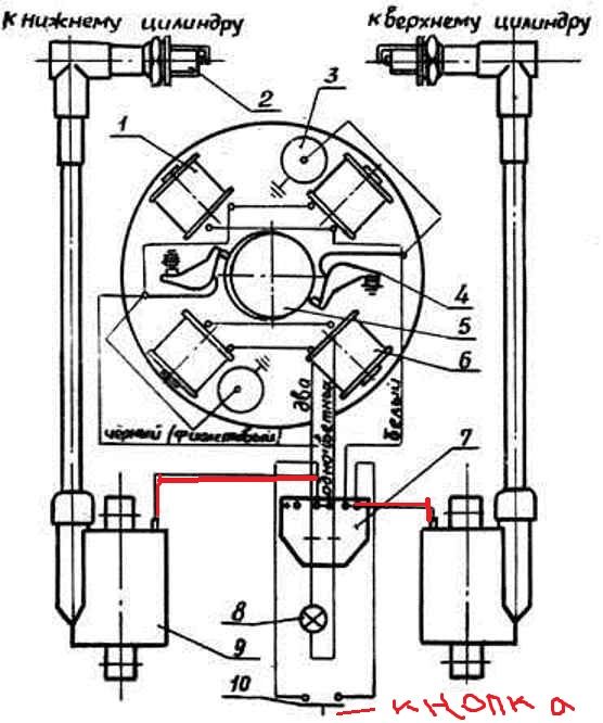

Александр Бузин сказал(а):
так ни кто дельного совета и не дал,вроде все такие умные,а как кнопку присобачить ни кто что-ли не знает???....нарисуйте схему,я думаю есть спецы в этом деле?
вот так !
  • 52,5 КБ Просмотры: 5 324

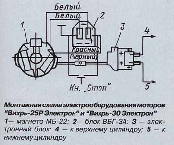

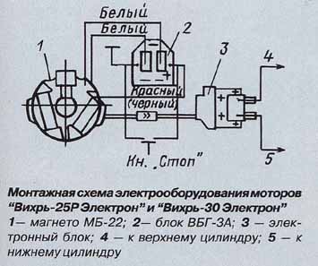

Схема подключения кнопки "стоп" к электронному магнето МБ-22.

Спасибо Сане С и shalagin :good: ,думаю разберусь,в принципе всё понятно на схеме :yes:

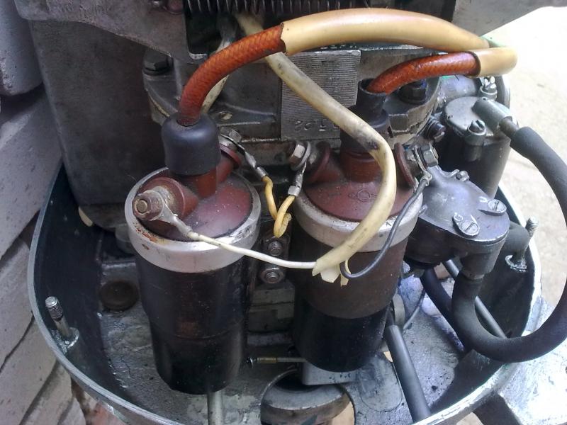

Александр, судя по твоему фото, кнопку надо ставить на замыкание белого и черного провода друг с другом. ради правильности этого предложения попробуй кинуть перемычку из любого провода между зажимами этих проводов (не откидывая сами провода) - и проверь искру на свечах. искры нет - схема работает правильно. потом сними перемычку, проверь искру. есть искра - все ОК. ставь кнопку! :good: как кнопку прикручивать - рассказать? :jokingly:

Поддержу, скорей всего стоит мв1-контактное.

Маховик снимать не обязательно,можно посмотреть через отверстия в нём,а лучше сфотографируй-раз сам не разбираешься.
Хорошо,лучше сфотографирую,выложу фото после выходных :yes:

Если увидишь контакты, будут видны сразу в обоих окнах,то это мв1,подключай как сказал Сергей.

Первые Вихрь-М комплектовались магдино МГ-101А с бобинами ИЖ от Вихрь-20. Однако , судя по фото на моторе стоит уже магдино МВ-1 (не видно выносных конденсаторов). Схема же подключения кн. "стоп" на всех этих магдино одинакова.
