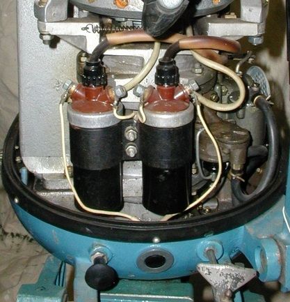

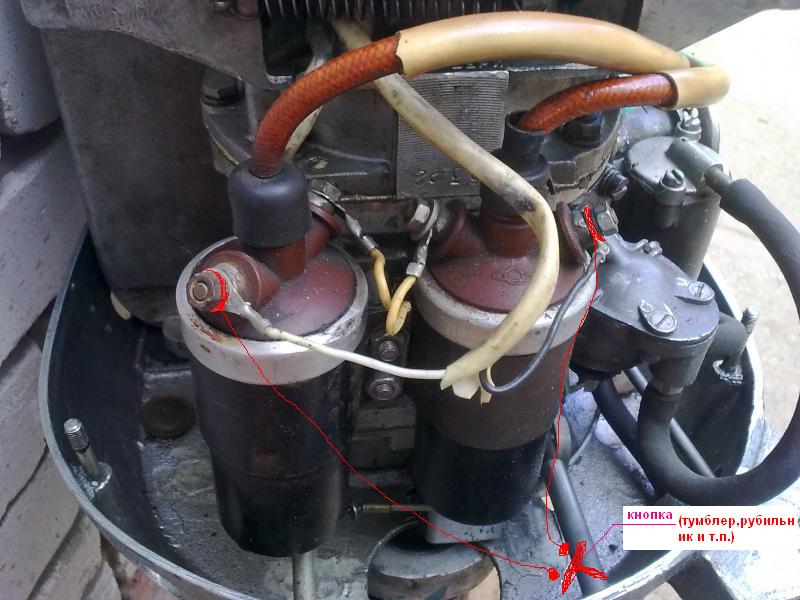

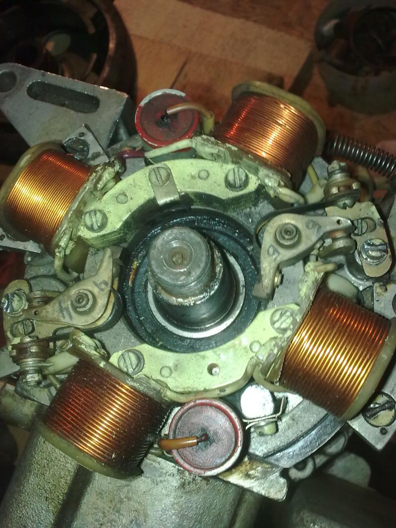

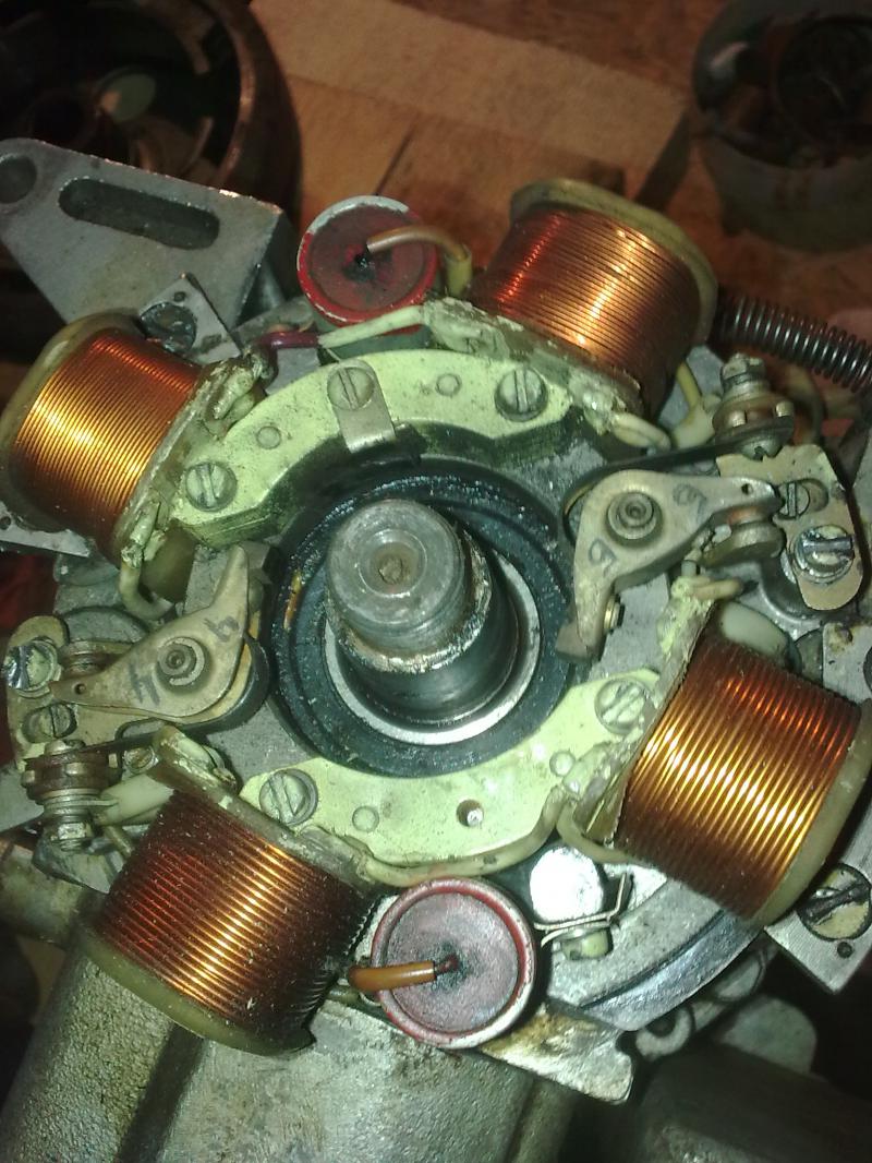

Вот! как и обещал фото зажигания :) ,подскажите,что это за зажигание???...и как подключить кнопку стоп? :?

Ставь вот так, не ошибешься:

ЗЫ: кнопка должна работать на замыкание, т.е. нажал - контакты замкнулись, отпустил - разомкнулись. варианты кнопок и тумблеров смотри в этой теме выше.
Это магдино МВ-1. На фото, подключение кн. "стоп" в оригинале.

Ну спасибо! теперь уж точно всё ясно :good: ,буду тоже такую кнопочку ставить :D

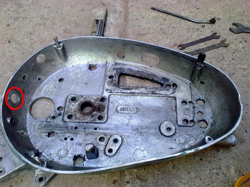

На поддоне царапнул "ПУСК" и усё :pardon:
Можно и так,но у меня на поддоне отверстие имеется,под штатную кнопку,а я думал что там за дырка :hahaha:
